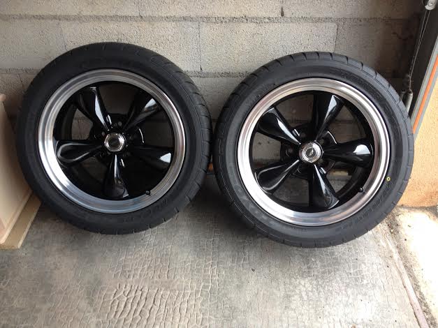

Posté 02 August 2014 - 03:43 PM
Les 2 roues AV

Posté 05 August 2014 - 07:15 PM
Elles n'étaient pas à la maison...
y a 1 po de déport et 2 po de plus de largeur pour les 2 autres mais de face l'on ne voit pas la différence !
sur l'auto ca sera plus parlant

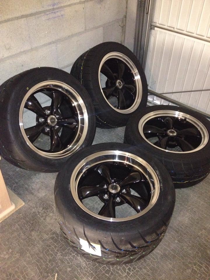

Posté 06 August 2014 - 09:09 AM
bon, voila les 4...

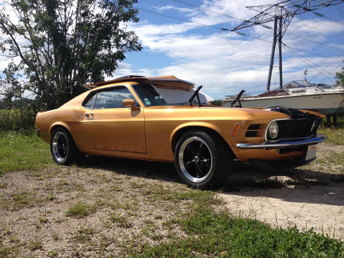

Posté 10 August 2014 - 04:21 PM
voilà ce que ca donne !

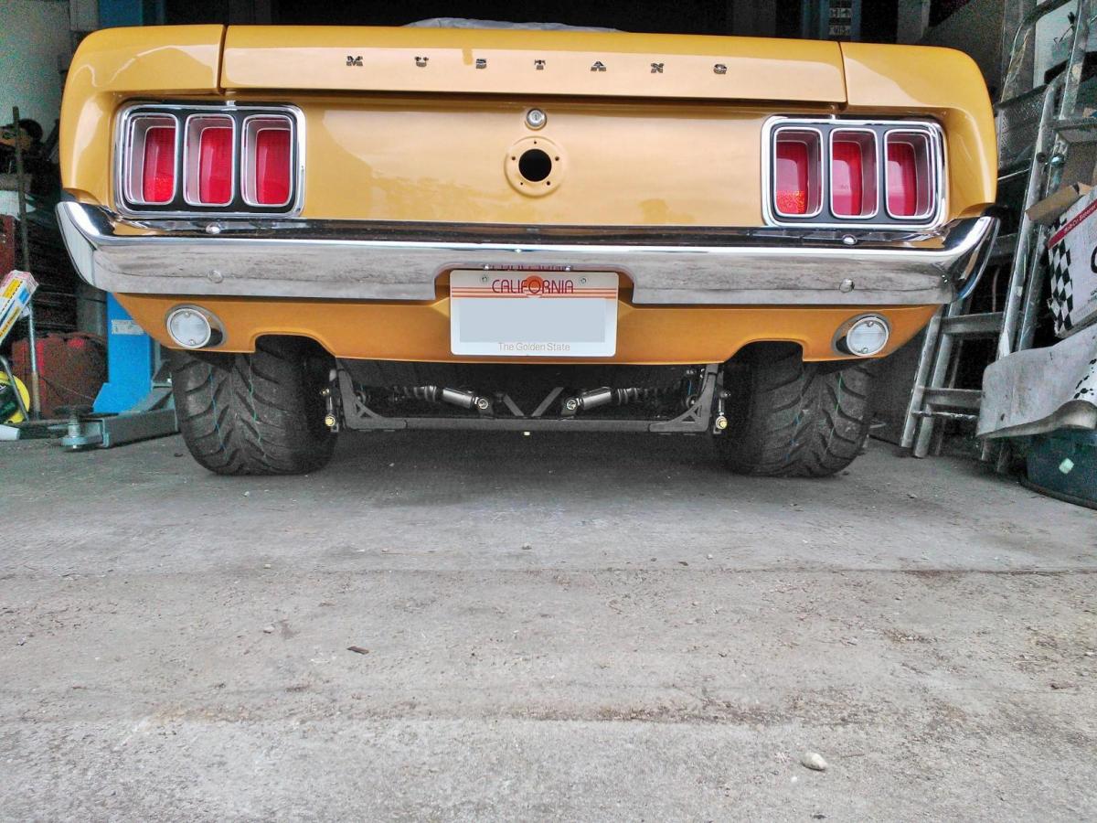

Posté 10 August 2014 - 05:41 PM
chouette ça doit passer prêt quant tu braques devant....
non même pas... il y a 1 cale goujonnée de 20mm sur chaque roue AV
le flan du pneu s'aligne parfaitement au bord d'aile!
là ca va être la hauteur final.... pratique les combinés filetés. y sont dévissés à fond. Quant je mettrai le bloc il faudra retendre un max...
pour l'arrière c'est plus chaud !
Il y a aussi des cales de 20 mm
et environ 4 mm de jeu de chaque coté du flan du pneu
j'ai même joué du marteau pour pousser un peu la tôle
il faudra sans doute coupé un peu du retour des ailes....
