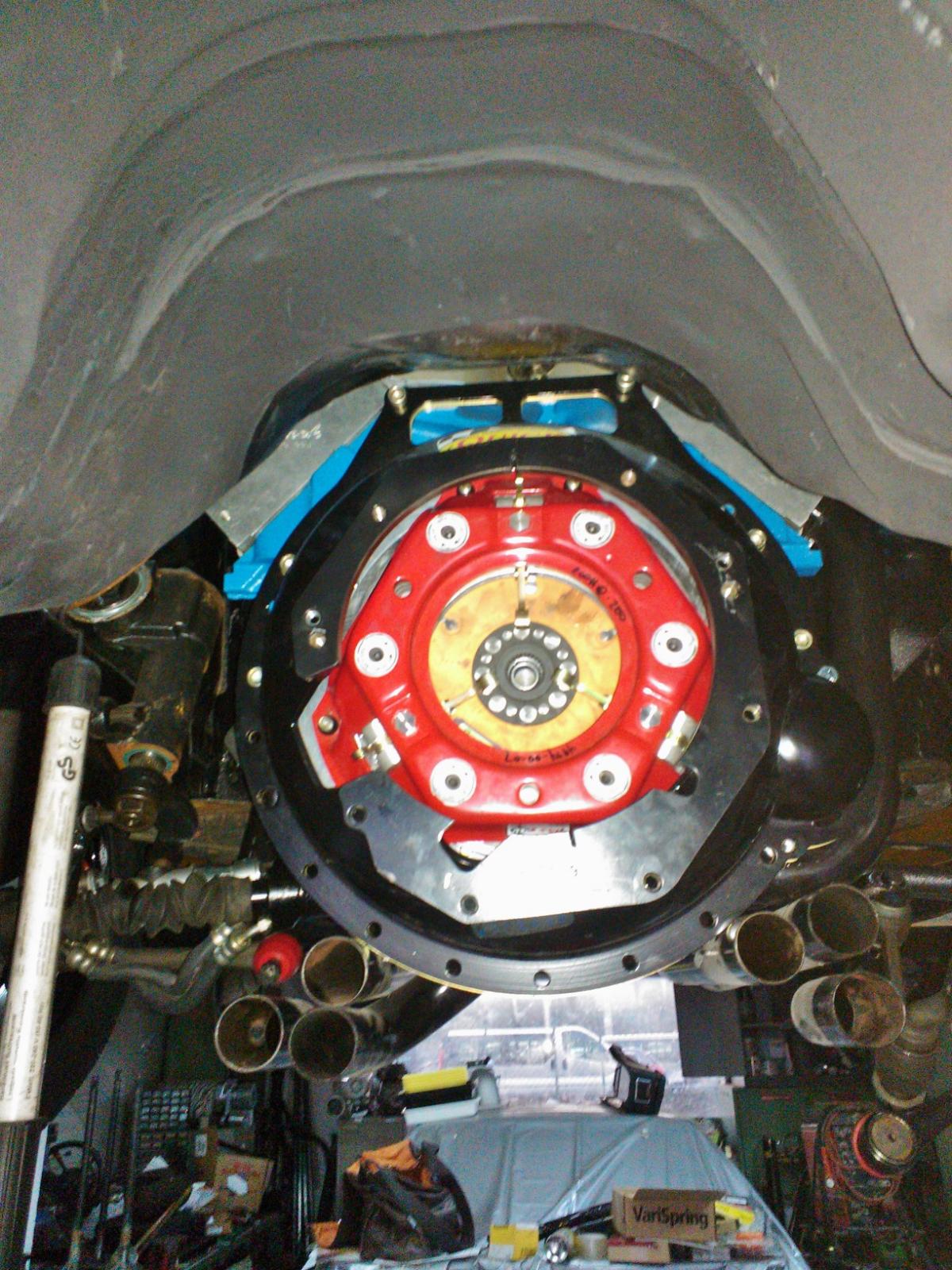

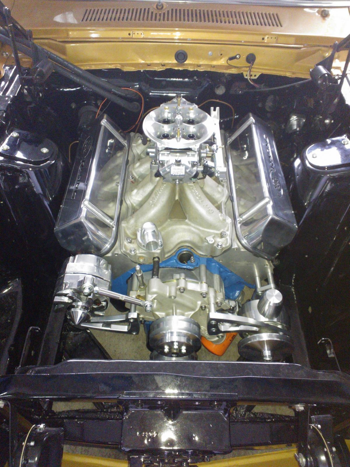

Voilà moteur posé !
quelques surprises au niveau du passage des échappements, qui tapent dans la direction, les tourelles...
il va y avoir de la découpe et de la modif !
Reste à fixer la traverse pour installer la T56 Magnum, mais avant on doit virer les supports du câble de frein à main qui tombent en face...
photo à venir dans la semaine ;)

#325 thor_eyerdhal
Posté 05 October 2014 - 10:03 PM
C'est moi ou c'est un V6?
#326 cyril
Posté 06 October 2014 - 07:55 AM
c'est toi !
#327 thor_eyerdhal
Posté 06 October 2014 - 02:03 PM
Pourtant j'ai beau regarder je ne vois que 6 sorties de collecteur ou alors c'est vraiment mal placé effectivement! :)
#328 MachIntoche
MachIntoche
  • 465 Messages :
  • Mustang:Boss 521, 1970
Posté 06 October 2014 - 04:07 PM
c'est toi  ! mdr
c'est un V8 de 8,6 litres...
les 2 tubes manquants ne passent pas !
ca fait causer, c'est bien ;)
#329 thor_eyerdhal
Posté 06 October 2014 - 06:00 PM
Ca me rassure je me demandais bien où pouvaient aller les conduits 7 et 8 de la pipe d'admission....
Sans blague tu ne crois pas que je suis ton post depuis le début ;)

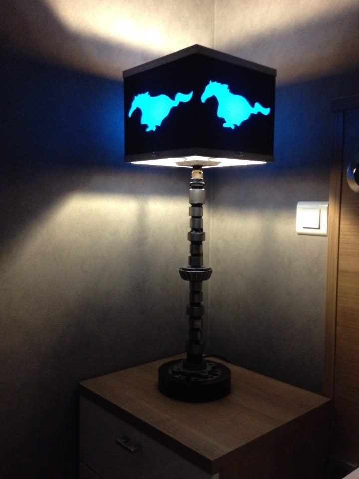

Petit bricolage du jour
Elle est à vendre !

#331 Lancelot
Posté 07 October 2014 - 07:22 PM
Joli !

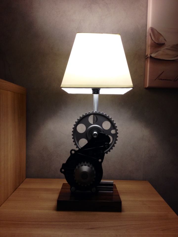

Une autre que je viens de finir
également à vendre

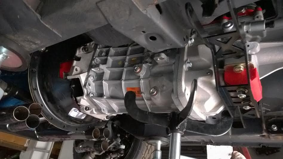

Posté 12 October 2014 - 05:37 PM

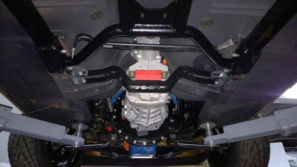

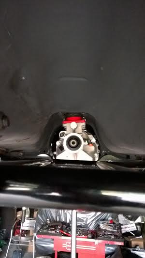

Alors il est ou le problème ? Ca passe impec la T56 Magnum !
#334 tastybonus
Posté 12 October 2014 - 05:45 PM
ca touche nulle part ?? Pas besoin de modifier le tunnel ?
Au fait, pas mal tes lampes :) Je préfère le 1er modèle !
#335 Romuald
Posté 12 October 2014 - 07:59 PM
Tu le verras en roulant le problème ;) ...
#336 MachIntoche
MachIntoche
  • 465 Messages :
Posté 13 October 2014 - 06:17 PM
sa touche au niveau des vis qui maintiennent le shifter juste au niveau du renfort de caisse qui maintient la traverse de boite d'origine.
une fois qu'il sera coupé avec le moteur à 0° d'inclinaison y devrait y avoir 1 cm de jeu tout au tour de la boite au minimum
donc pas de découpe de tunnel...
avec ca on progresse... vachement utile, merci de ton aide...
#337 tastybonus
Posté 13 October 2014 - 06:49 PM
Je pense que Romu voulait dire qu'en faisant en sorte que cela ne touche pas en changeant les angles, tu risques d'avoir du phasing énorme et donc des vibrations.
je me trompe ?

Posté 13 October 2014 - 06:59 PM
Où alors le pincement des deux roues avant qui est un poil excessif, on peut l’apercevoir avec un œil très très affûté sur la dernière photo .. Pis fais gaffe mec, t'as oublié un pied de biche qui traîne sur tes renforts de châssis ...
:ph34r:
Ce message a été modifié par dono 57 - 13 October 2014 - 07:01 PM.

Posté 13 October 2014 - 07:13 PM
:ph34r:
C'est le pied de biche qui tient la boite  :D
normal les supports ne sont pas soudés...
faut déjà mettre la boite à ca place avec le bon angle !
#340 Romuald
Posté 13 October 2014 - 07:14 PM
Bha le problème il est très simple et il ni a rien de nouveau, ca fait des années qu'on traite ce sujet. Les montages T5, TKO et T56 posent tous un gros problème d'alignement d'arbre et ca génère du phasing. Avec les T5, le problème n'est pas trop grave pour la plupart, parce qu'il est léger et les gens ne roulent pas spécialement a des vitesses critiques (ceux qui le font en revanche finissent par tout peter si ils ne font pas de modifs pour arranger ca). Pour les TKO et T56, le problème est carrément insolvable sans découper le tunnel de transmission pour relever la boite.
