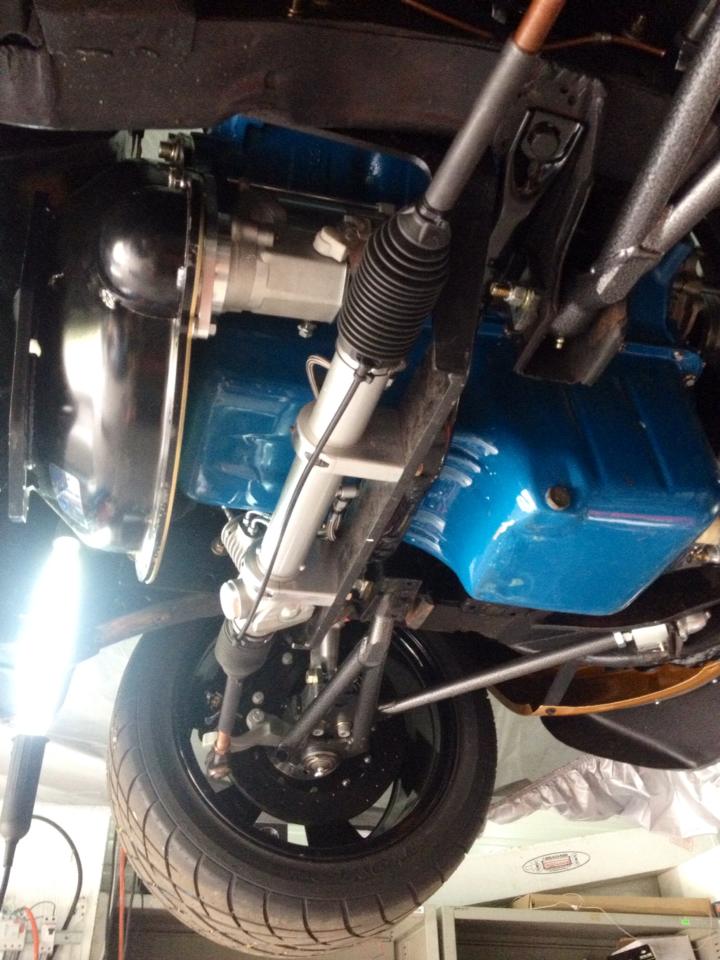

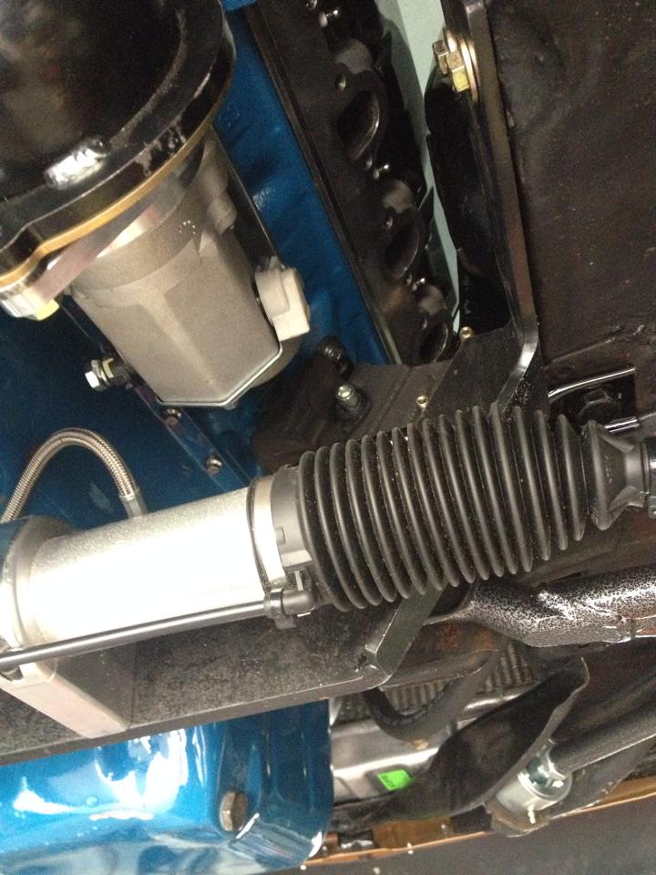

Pose de la DA....
la flamming River est nettement moins encombrante que la TCP et pour la qualité, y a rien à redire !
et c'est 800 $ de moins...
pas de trous à faire elle vient se fixer à la place du boitier de direction et de l'autre coté dans les trous de l'idle arm.
5 minutes de boulot
Et l'on peu garder la traverse qui est sous le moteur...

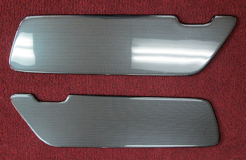

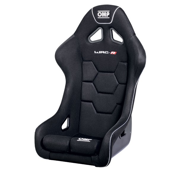

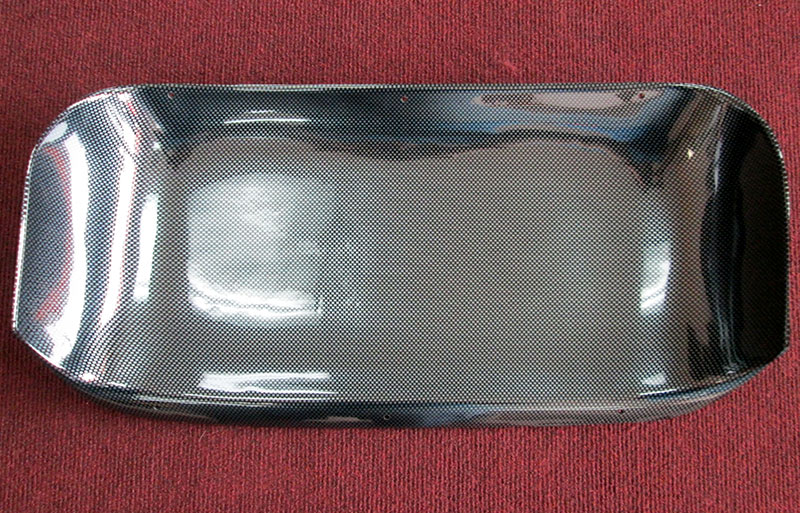

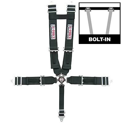

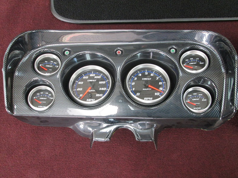

Posté 07 January 2015 - 07:40 PM
dernières petites folies avant que ca roule...

#356 le gugusse de Montauban
Posté 07 January 2015 - 09:26 PM
Y a même une bassine pour vomir ... c'est pas d'origine ça, une option ?
#357 Marty
Posté 08 January 2015 - 12:33 AM
C'est le siège de Sébastien Loeb ?
#358 Lancelot
Posté 08 January 2015 - 08:47 AM
C'est du JME ton cluster ?

  • Mustang:Boss 521, 1970
Posté 08 January 2015 - 08:56 AM
non c'est trop la m* pour commander chez eux... y avais plus de coloris bois teack light... plus fabriqué (prix 2400 $ avec port)
et pour avoir le bon model de jauge...
et la c'est le cluster seul que je commande chez Mustang To fear et les jauges  chez summit (total prix 1300 $ non cablé avec en plus un sensor GPS)
#360 Lancelot
Posté 08 January 2015 - 09:43 AM
OK, merci pour l'info. Je voulais commander un JME avec la couleur bois style origine pour conserver l'horloge côté passager, mais c'est vrai que le prix pique une peu. Par contre c'est vraiment du beau matos, un pote a mis ça sur un cab 69.
