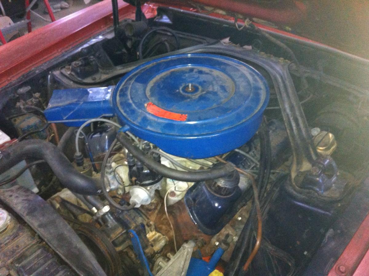

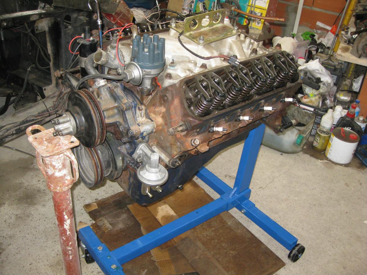

Semaine prochaine, on enleve le V8...
Il a l'air d'avoir le meme age que la caisse. Croisons les doigts pour qu'il soit encore dans les cotes.

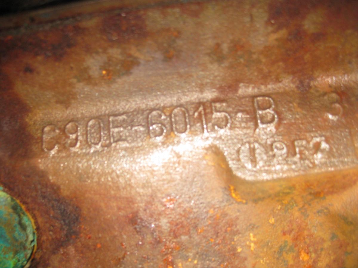

le meme code que mon 302 à une lettre pret !
C90E-6015-C

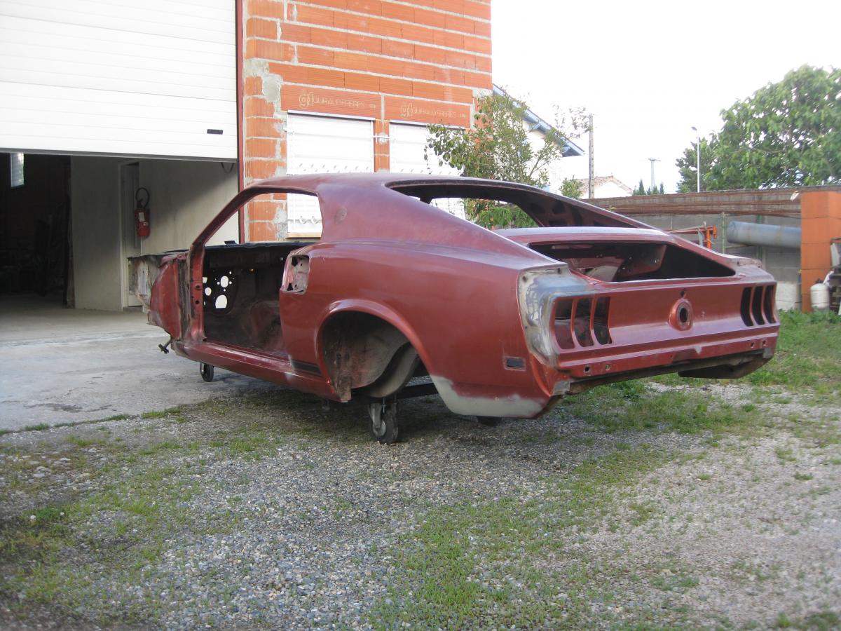

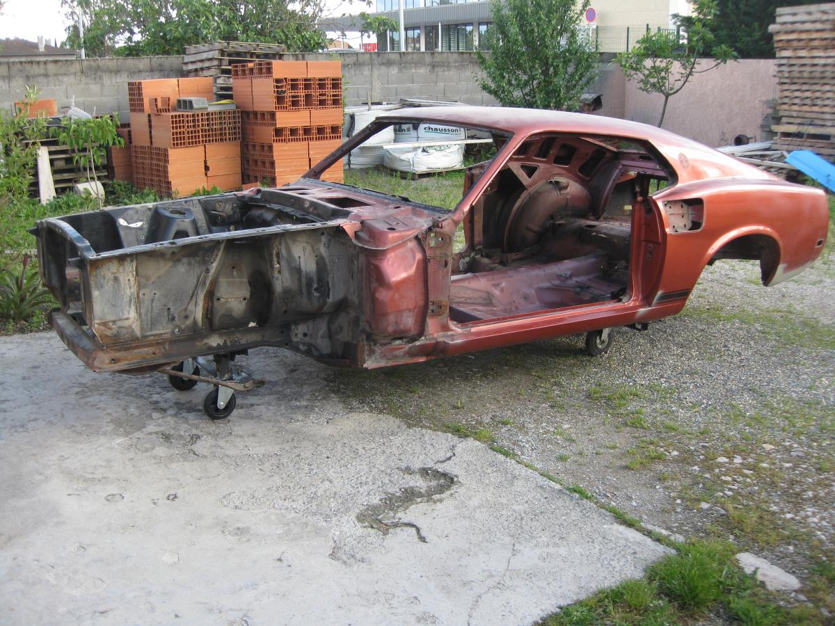

Moteur en route pour une cure...
rendez vous pour sablage Very soon....

#53 kevin31
kevin31
  • 936 Messages :
  • Location:Toulouse(31)
  • Mustang:SR 69 GT
Posté 16 May 2013 - 08:37 PM
Et la passer entière dans un bain spécial, y a pas par chez toi? Après, la coque ressort brut de rouille et traitée dans un autre bain,
Aucune idée si ça existe par chez moi...ça s'appelle comment le procédé?

#55 kevin31
kevin31
  • 936 Messages :
  • Mustang:SR 69 GT
Posté 16 May 2013 - 09:09 PM
ca a bien avancer!!!
Tu as déjà fait des devis pour le sablage?
À vrai dire, pas grand monde par ici qui fait ça. Mais j'ai trouve un gars qui me fait la caisse entière (aerogommage, etc...) pour pas très cher.
Ce message a été modifié par kevin31 - 16 May 2013 - 09:09 PM.

Ca avance, ça avance !
Les strut rods t'avais pas envie de les retirer ? :)

#59 kevin31
kevin31
  • 936 Messages :
  • Mustang:SR 69 GT
Posté 18 May 2013 - 06:23 PM
Ces e******* sont impossible à démonter...serrés à la veine bleue, deuxième grimace!!!
Même en ayant fait trempette dans le degrippant et autre solution miracle, cela m'a été impossible de faire bouger le bordel.
Donc va falloir trouve une autre solution. J'ai les neufs dans un carton.
Ce message a été modifié par kevin31 - 18 May 2013 - 06:23 PM.
#60 tastybonus
Posté 18 May 2013 - 06:54 PM
C est marrant j ai eu le meme probleme mais cetait la fixation sur le bras de suspension.
Une seule solution: disqueuse! Mais la disqueuse a l avant c est pas facile a moins de faire une boucherie!!
