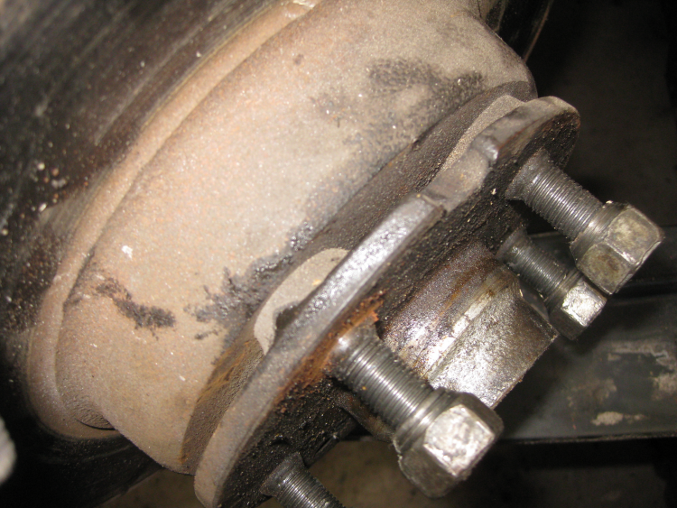

Posté 26 May 2013 - 06:47 PM

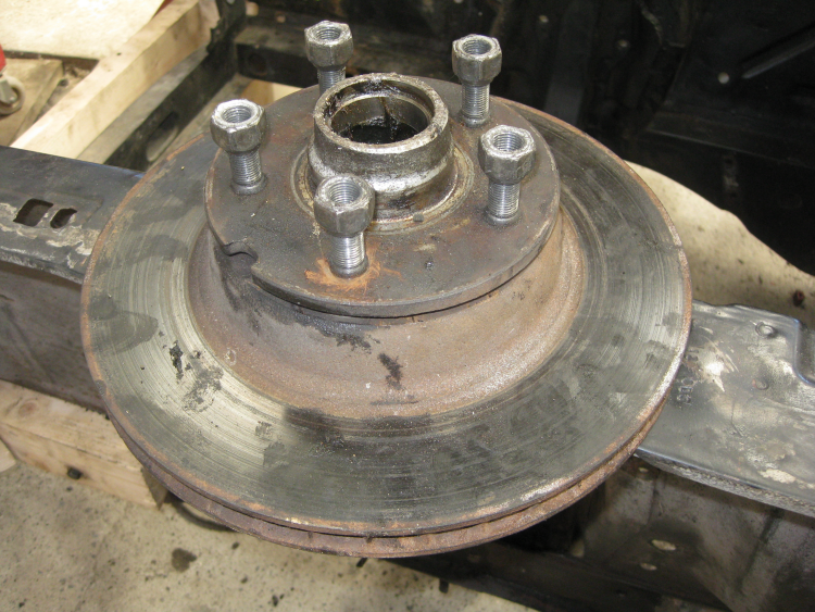

Est-il possible de désacoupler le disque de son emplacement?
Car je ne vois pas du tout comment faire...

Posté 26 May 2013 - 07:22 PM
Bon je ne savais pas qu'il existait des moyeux avec disques intégrés....
Existe-t-il un kit qui permet de monter des rotors avec disques séparés? Le choix des disques est assez maigre...
Les spindles sont les mêmes pour cette modif?

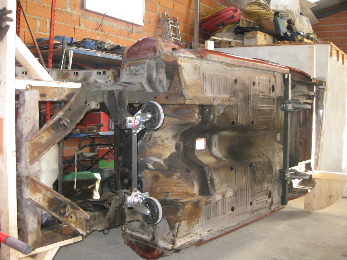

Posté 30 May 2013 - 03:29 PM
Merci d'avance
je te file quelques côtes du montage.
Ce sont des poutres de 40x80mm, longeur 240cm
Vue de l'arrière
J'ai rajouté des morceaux entre la poutre et la carrosserie pour eviter que ça touche tout le long.
Renforts du 1/4 de cercle
Fixation de la poutre qui sert de "bequille"
Elle dépasse de 40cm a partir du montant de carrosserie
Une vue de l'avant
C'est un peu au feeling pour le montage.
Apres ça fait bricolage, mais pas cher et ça servira pour le barbeuc, et ça marche trés bien.
D'ailleurs Tastybonus peut confirmer :)

#76 Lilian
Posté 02 June 2013 - 08:48 AM
les disques sont mis à la presse donc pour les sortir, il te faut une presse, ils tiennent par les goujons !!

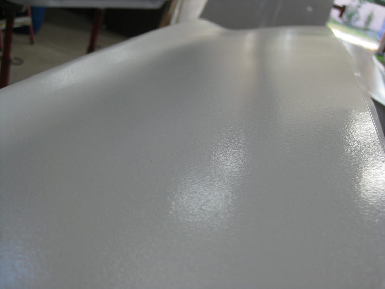

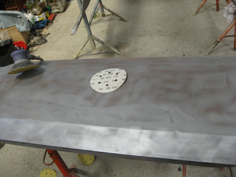

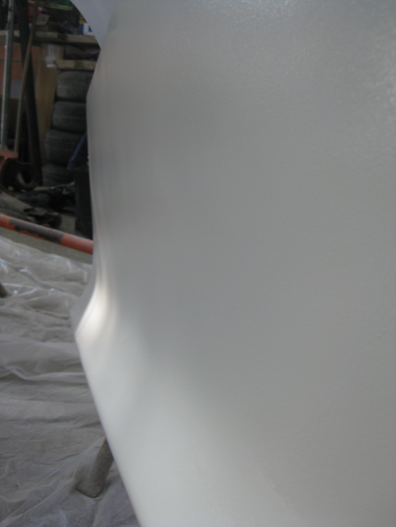

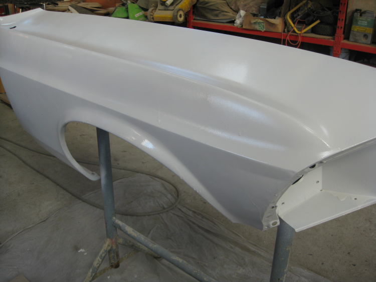

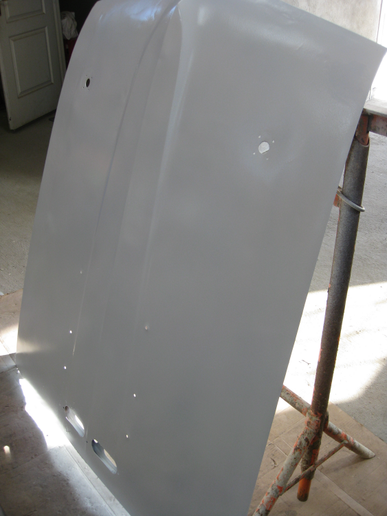

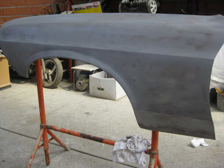

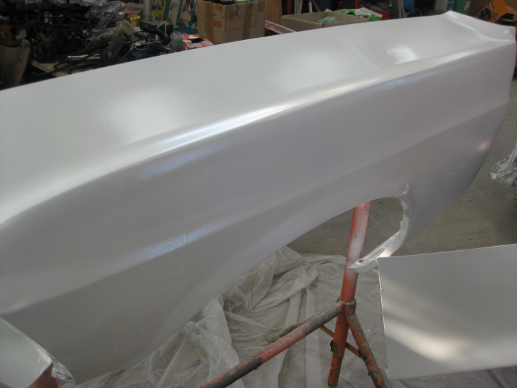

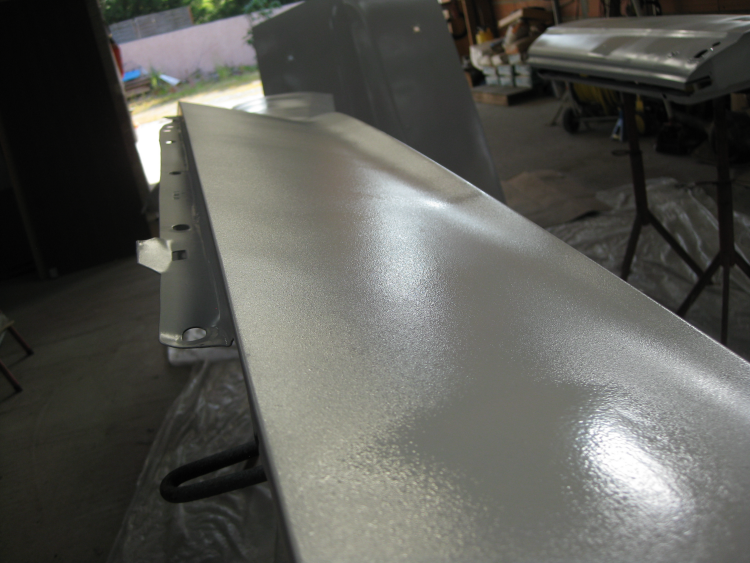

Posté 05 June 2013 - 08:16 PM
Retour des ouvrants, aussitôt apprêtés..
On ne s'improvise pas carrossier..

#80 le gugusse de Montauban
Posté 06 June 2013 - 07:38 AM
Y rigole pas le gars !! elle va être sur la route dans 15 jours !!!
