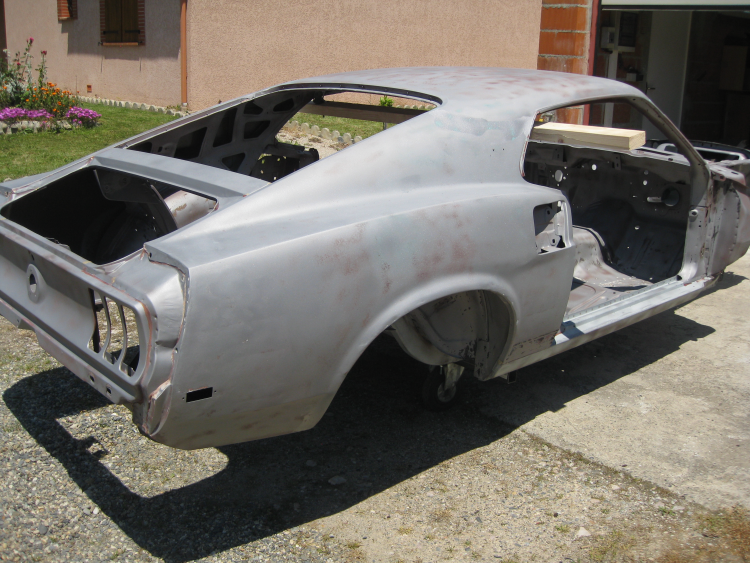

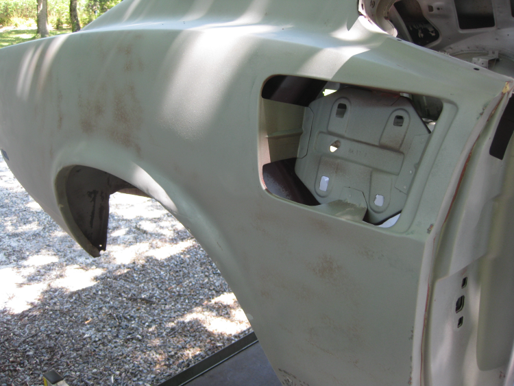

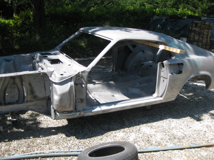

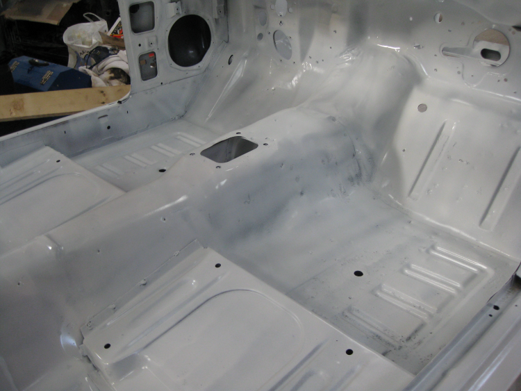

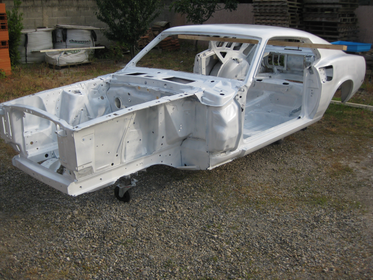

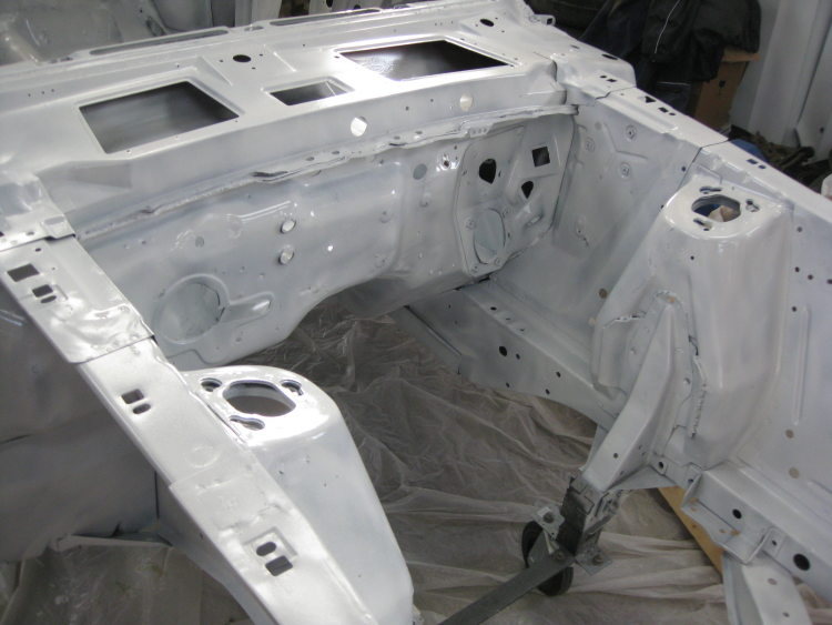

Posté 06 June 2013 - 08:19 PM
Protection Epoxy OK.
Marty, tu vois les coulures là.....,? :D

#85 cyril
Posté 06 June 2013 - 08:54 PM
ça avance bien par ici !
#86 Marty
Posté 06 June 2013 - 09:12 PM
Non pas de coulures ! Ça y est tu est un pro !!

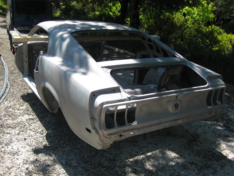

Posté 05 August 2013 - 10:35 PM
Ça va chauffer!

Posté 06 August 2013 - 08:24 AM
Combien de temps pour en arriver à ce résultat pour les deux pièces ?
#94 kevin31
kevin31
  • 936 Messages :
  • Location:Toulouse(31)
  • Mustang:SR 69 GT
Posté 06 August 2013 - 09:30 AM
Pour les attaches de pare choc, 5 minutes bien tassées (une pièce). Un peu plus pour les protection de tourelles d'amorto.
Il y a un compresseur de 500l au c*l, et une pression de 8 bars en continue.
Il faut que ce soit exempt de tout corps gras, sinon ça sert à rien. Il y a certaines pièces ou par contre c'est assez long, genre les spindle du train avant.
Si la pièce est vraiment attaquée, faut y insister, donc plus de temps ;)
Le pont et l'arbre de transmission rentrent en diagonale, la cabine fait 1.25m de long, 80 cm de large, et 90 de hauteur.
