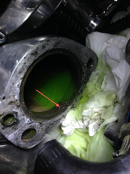

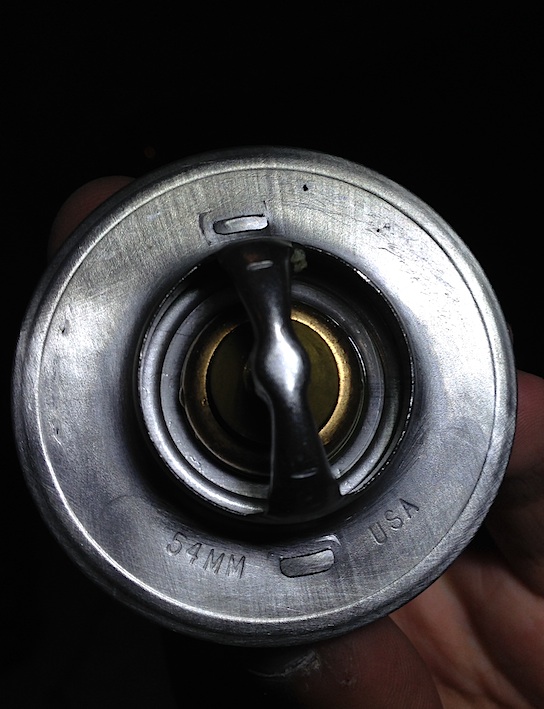

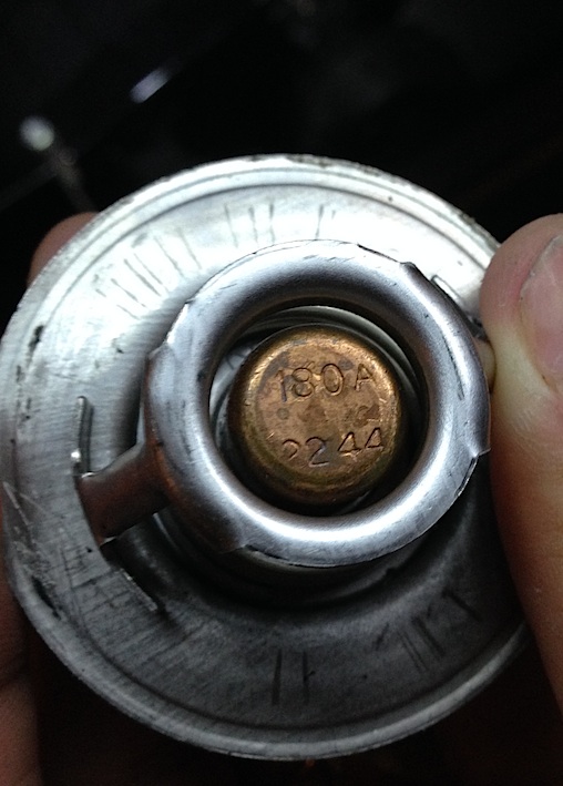

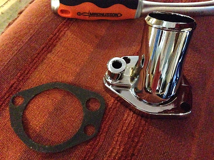

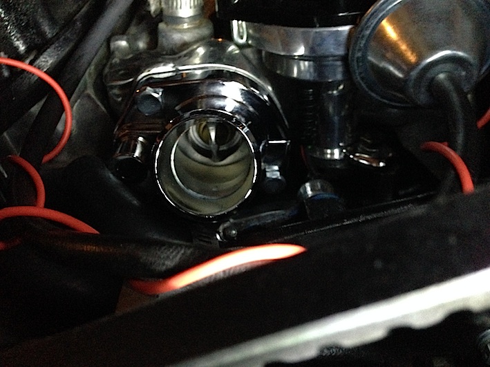

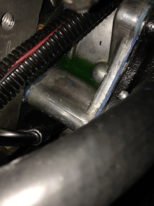

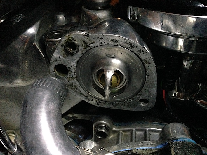

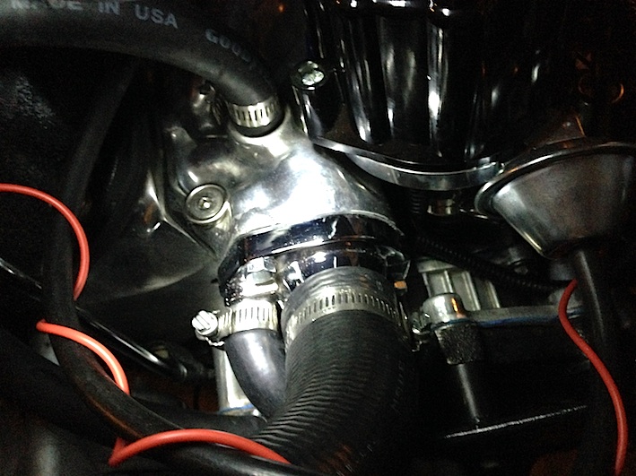

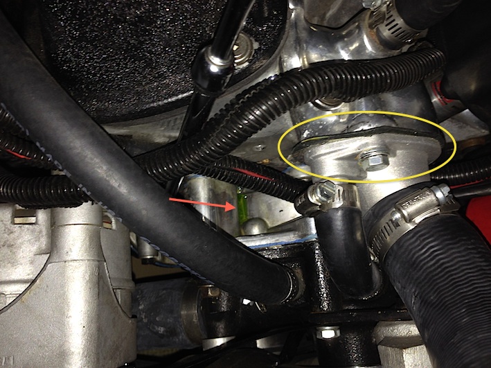

Salut à tous,
Petite bricole en attendant que mes plaques d'immatriculation arrivent (que j'attends depuis trois semaines .... :angry2: ), je me suis décidé à faire quelque chose concernant ma fuite de LDR au niveau du joint du Thermostat Housing. Ca fait quelques temps que c'est là et fallait le faire.
Donc démontage de la durite côté radiateur, tout se passe bien, je récupère le LDR dans une bouteille d'eau coupée en deux. Une fois chose faite, idem côté pipe d'admission, sauf que là, .... la bouteille elle passe pas donc du coup, ... je vous le donne en mille,... j'en ai mis partout sous la voiture !  <_<
Enfin bref de toutes façons, j'attendais ce moment de solitude, ... fallait bien y passer. Petit découverte qui peut expliquer la fuite, la bouche de la pipe d'admission (siège du thermostat) a pris un coup (je ne sais comment, surtout là ...), ce qui pourrait expliquer la fuite ... icon_rolleyes.gif
Ensuite, j'ai essayé de rendre la surface du côté pipe d'admission la plus propre et sèche possible et remise en place du thermostat (après petit nettoyage) et du nouveau thermostat housing chromé. Livré avec un joint caoutchouc, ce sera probablement mieux que l'ancien joint carton qui débordait de partout. Resserrage de l'ensemble. Je ne sais pas s'il y a un couple de préconisé pour ça. J'ai serré à fond. Enfin, remise en place des durites.
Je ferai le complément de LDR (je pense avoir perdu environ 1 litre) avant et pendant le prochain démarrage, nous verrons alors si la fuite persiste...

#591 thor_eyerdhal
Posté 10 May 2014 - 10:50 AM
Le premier joint avait de bonne chance de ne pas être la bonne réf, même un joint basique ne déborde pas comme çà..
#592 Nemozis
Posté 10 May 2014 - 11:11 AM
J'ai pas prêté attention. initialement il devait être autocollant sur les deux faces donc du coup il s'est déchiré quant j'ai voulu le retirer. J'espère que le nouveau sera mieux ...
#593 tastybonus
Posté 10 May 2014 - 12:24 PM
Ca me rappelle des choses ce ***ain de joint. :)
Je pense à une chose que j'ai u qui est pas mal visuellement. A la place des colliers comme tu as mis ( que je trouve perso assez peu esthétique - ce n'est qu'un avis perso), en cherchant des alternatives j'ai découvert les "Boa clamps". Un collier en plastique qui se chauffe et qui vient serrer le raccord. Usage unique cependant.
#594 Nemozis
Posté 10 May 2014 - 12:50 PM
C'est clair que c'est chouette, avec la gaine en plus le réslutat est très sympa... A voir, ...quand j'aurais des sous ! :)
Sinon, tu me fais penser que j'ai des colliers tout neufs (avec papillons de serrage jaunes) que je pourrai monter avant de remettre le LDR ... J'avais complètement oublié ça moi !  :lol:
Ce message a été modifié par Nemozis - 10 May 2014 - 12:50 PM.

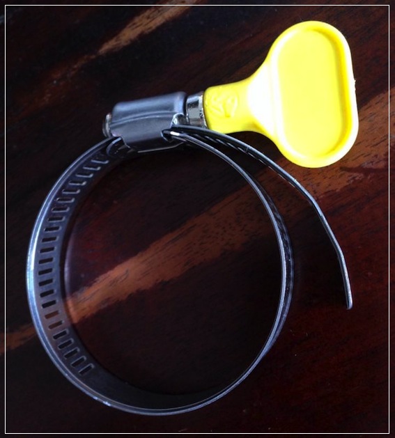

Ah mince en faite il ne m'en reste qu'un seul  :(

Ca va pas trop avec le theme du rouge de ta voiture :D
Moi je dis ca je dis rien :)
#597 Nemozis
Posté 10 May 2014 - 01:24 PM
Oui c'est sur ça aurait ajouté une petite touche de couleur.
Quoi qu'il en soit, dans le mesure du possible je ne veux pas de rouge sous le capot, on va essayer d'y mettre un peu de bleu pour aller avec le chrome (valve covers, wiring, etc). Mais là, une fois encore à voir quand on aura des sous !  :rolleyes:
