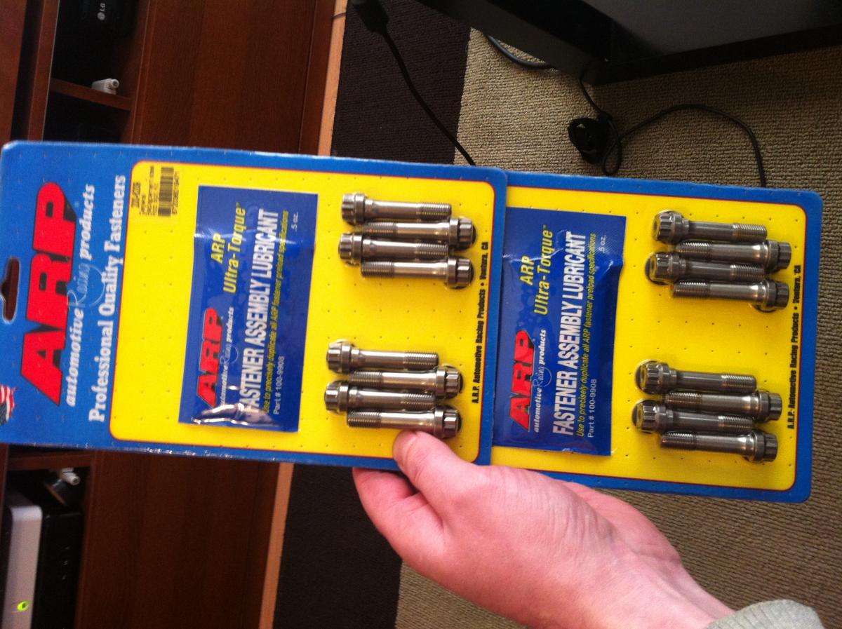

Posté 08 February 2014 - 02:06 AM
reçut aujourd'hui, enfin , ça s'éclaircit enfin.
#188 MachIntoche
MachIntoche
  • 465 Messages :
  • Mustang:Boss 521, 1970
Posté 10 February 2014 - 07:48 PM
les vis ok mais le reste ?? l'est où?
#189 Régis
Régis
  • 683 Messages :
  • Location:haguenau 67
  • Mustang:1969 302 prepare
Posté 10 February 2014 - 08:17 PM
j'ai tout eu , donc maintenant arbeit sans connerie si possible.

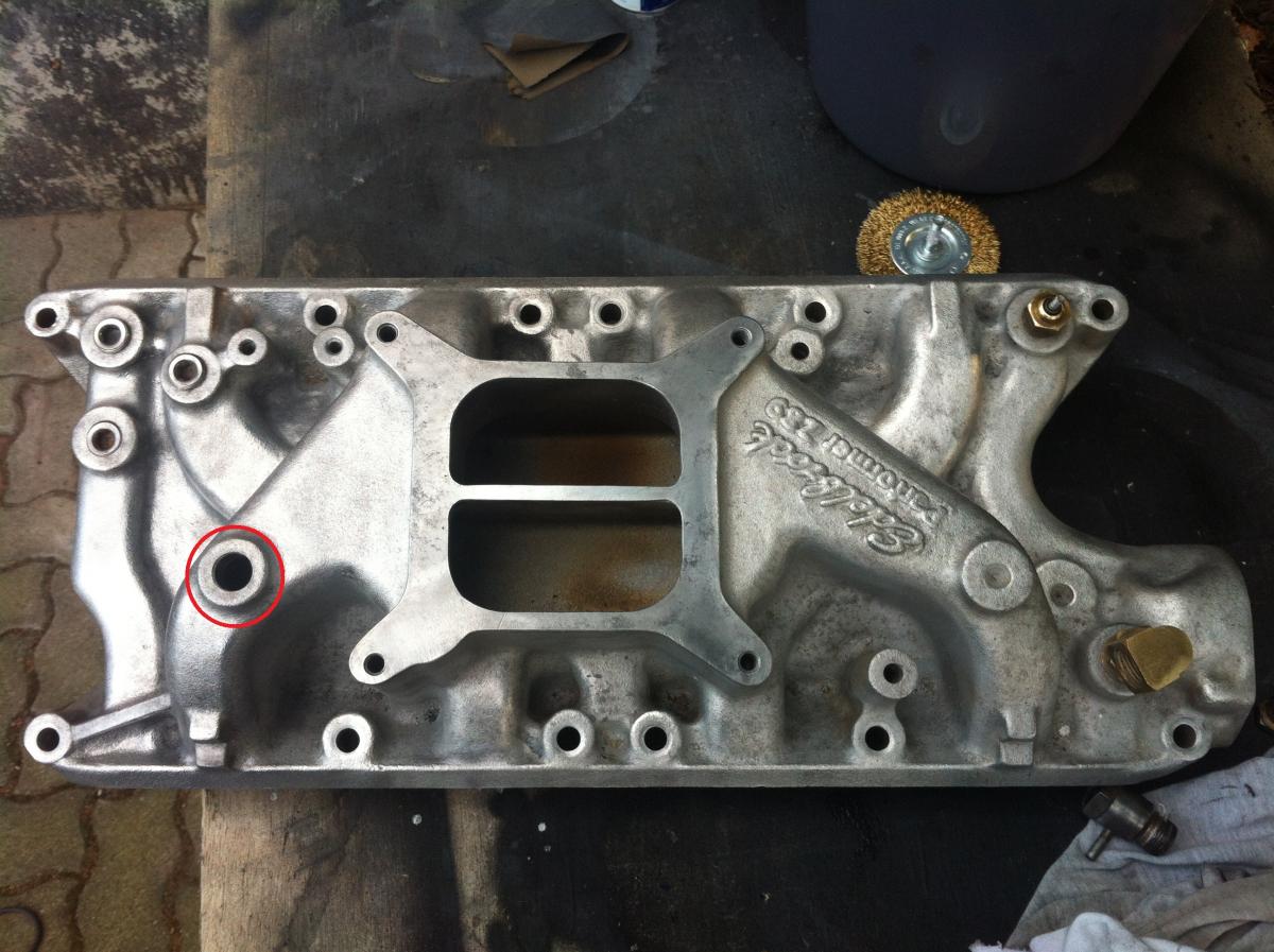

bonjour à tous, petite question qui a son importance , pas moyen de me rappeler ou de visualiser sur mes photos. ou se branche la durite qui se trouve ici?

#192 cyril

#194 thor_eyerdhal
Posté 13 February 2014 - 03:44 PM
Plutôt le servo-frein, évites la cervelle, çà va être dégueu à nettoyer dans le collecteur :)

#197 et03lcor

Posté 14 February 2014 - 06:14 PM
Question bête, mais la depression est pas meilleure si on la prend directement sous le carbu, plutôt que sur un conduit d'admission?

Posté 14 February 2014 - 07:32 PM
la dépression sous carbu va à mon freinage.
#199 thor_eyerdhal
Posté 15 February 2014 - 01:18 AM
Pour le freinage il faut que la depression ait de la force et que la réactivité au niveau du mastervac soit importante, pour cela il faut que le tube et la connexion soit de gros diamètre, et c'est au niveau des piquages sur les conduits de la pipe que l'on trouve les plus gros...
