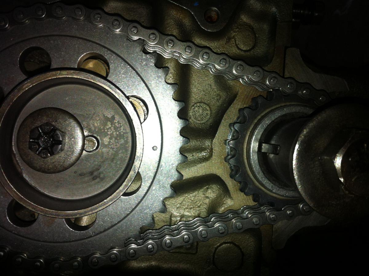

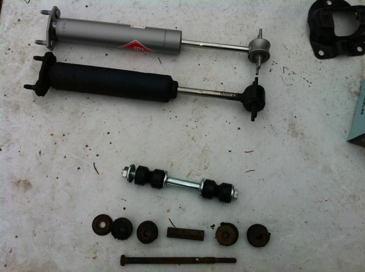

Posté 12 November 2013 - 04:26 PM
#162 Régis
Régis
  • 683 Messages :
  • Location:haguenau 67
  • Mustang:1969 302 prepare

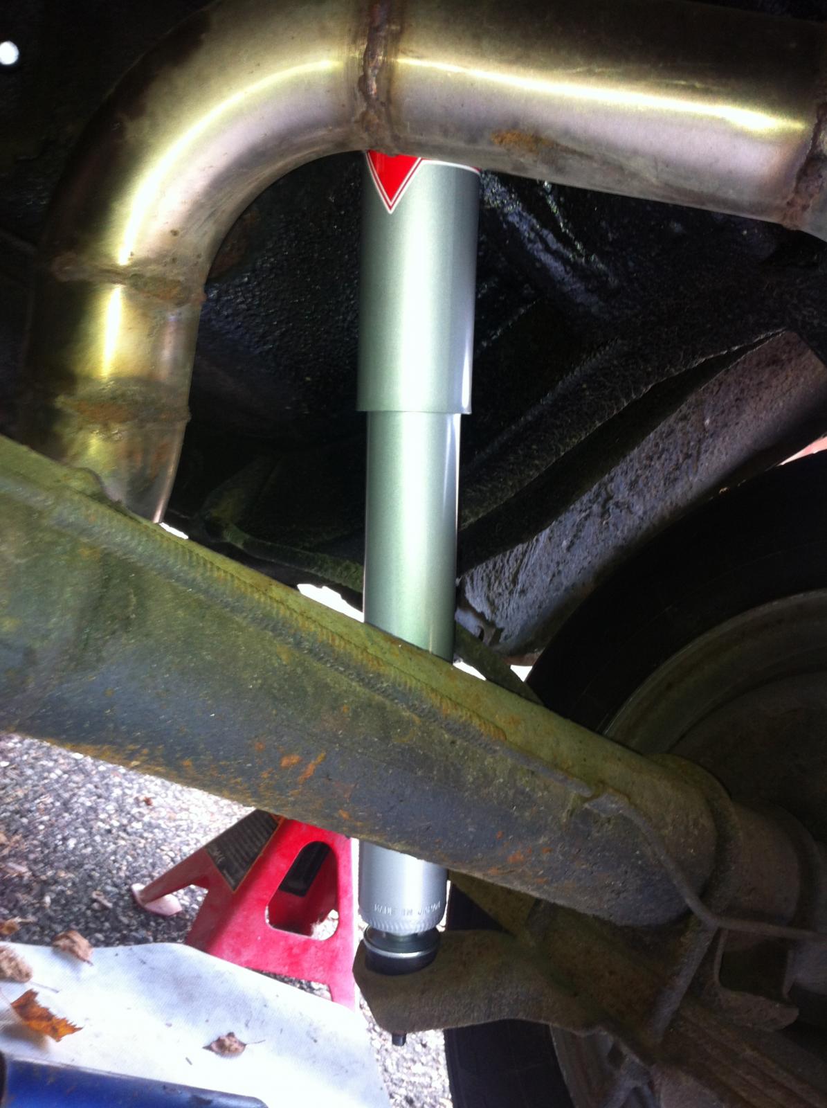

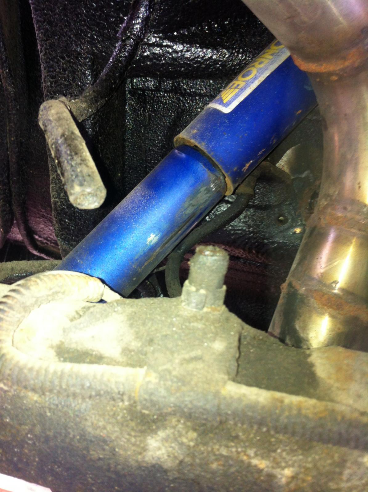

Posté 12 November 2013 - 04:48 PM
BILAN reniflard de pont sectionné, rotule de direction à prévoir, manque 1 lug nuts à chaque roue, décalé légèrement la ligne d'échappement en sortie gauche qui est trop près de l'amortisseur..( affaire à suivre)

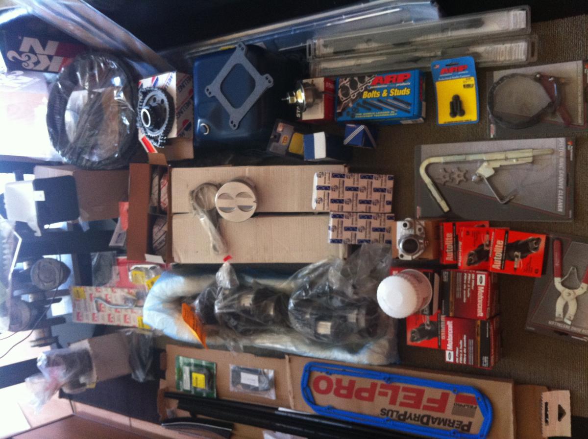

Posté 05 December 2013 - 12:47 PM
Ca y est summit me renvoie enfin mes pièces qui ne sont jamais arrivé 120 jours plus tard.

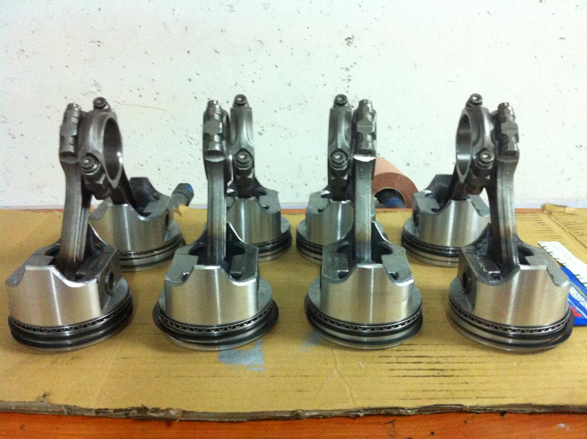

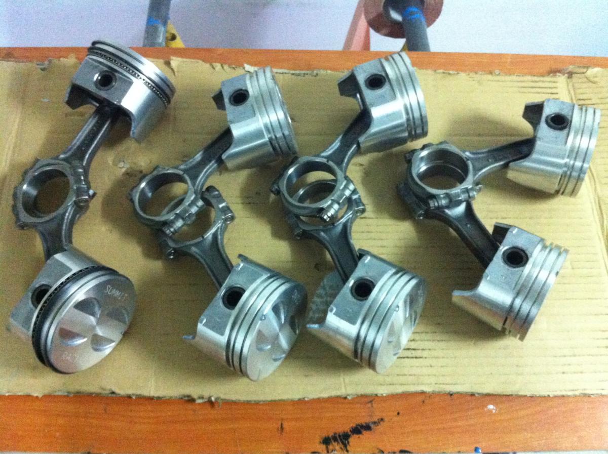

Posté 17 December 2013 - 05:03 PM
Y a plus cas , noël en avance.+ bielles et pistons déposé pour montage a chaud.

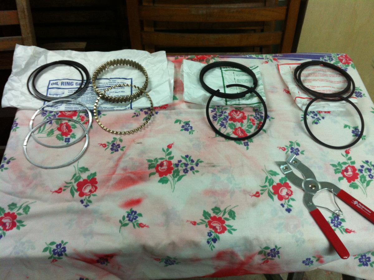

Posté 20 December 2013 - 09:37 PM
travail du jour , bonjour......

oui certaine partie je le fais moi-même , quand j'ai des doutes je me documente ou je fais appelle à l'aide charitable des " sorciers du forum" et ce que je sais vraiment pas faire je le confie à un pro comme l'embiellage à chaud par exemple.

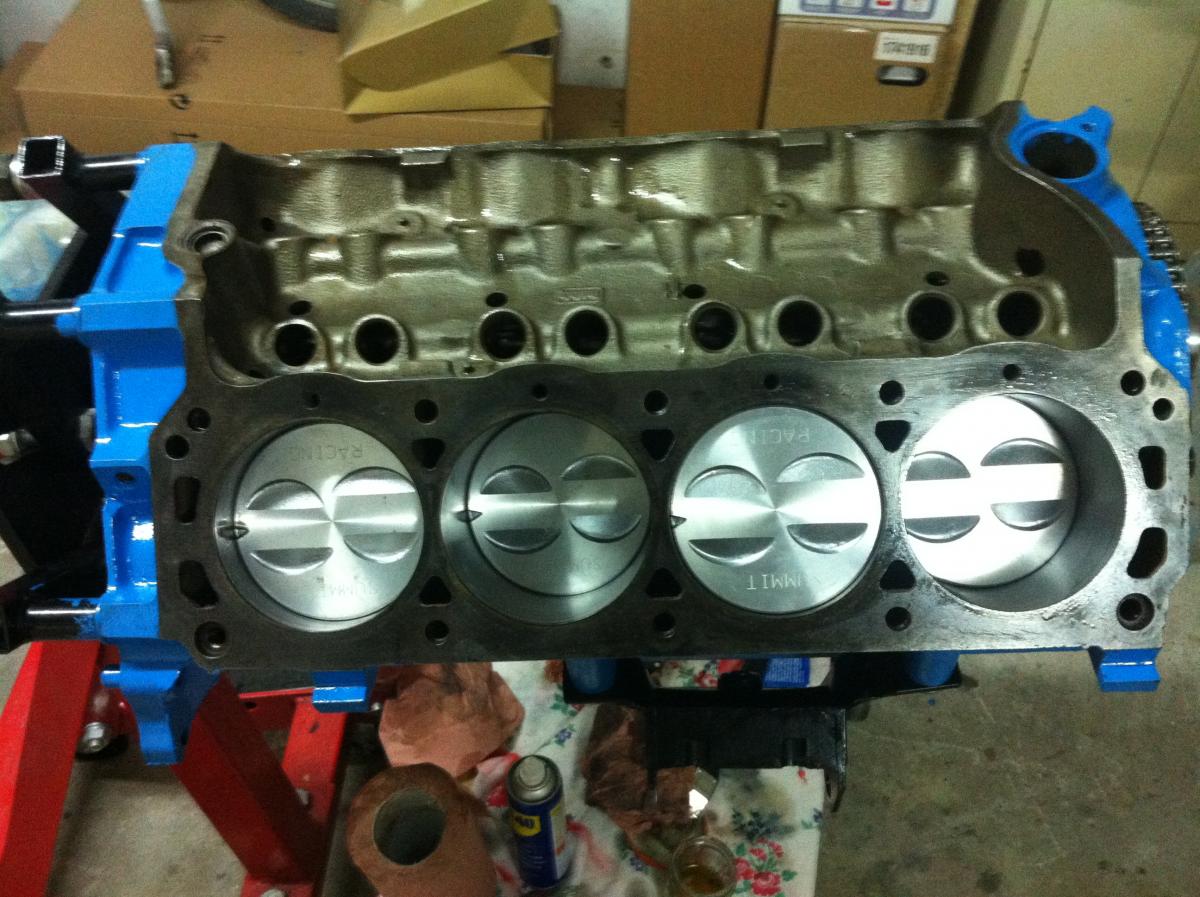

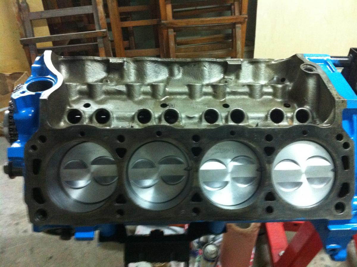

Posté 22 December 2013 - 02:11 PM
suite

#173 Romuald
Posté 22 December 2013 - 05:18 PM
Les pistons sont a l'envers ....
#174 DID
DID
  • 475 Messages :
  • Interests:motard
Posté 22 December 2013 - 05:30 PM
il me semble aussi !
ELLE EST PAS BELLE LA VIE !!!
#175 thor_eyerdhal
Posté 22 December 2013 - 06:53 PM
S'il n'y a pas le vilo c'est facilement gérable :)
#176 Régis
Régis
  • 683 Messages :
Posté 22 December 2013 - 08:07 PM
c'est bien le flèche vers le fan shroud? a moins que... j'ai inversé les deux rampes à mais quel bisounours je fais , bon je suis farcie pour faire l'inverse quoi. Bien le merci Romuald et DID vous m'avez évité le bisous soupapes pistons.
Ce message a été modifié par Régis - 22 December 2013 - 08:53 PM.
#177 Romuald
Posté 22 December 2013 - 08:36 PM
C'est pas des fleches ...
Crois moi, si  je te dis qu'ils sont a l'envers, c'est qu'ils le sont ...
Ce message a été modifié par Romuald - 22 December 2013 - 08:37 PM.
#178 Régis
Régis
  • 683 Messages :
Posté 22 December 2013 - 08:53 PM
oui je te crois sur parole Romuald d'où mon remerciement
#179 Régis
Régis
  • 683 Messages :
Posté 22 December 2013 - 08:55 PM
en gros la manipulation pour corriger cette grossière erreur est d'inverser les paires?
Ce message a été modifié par Régis - 22 December 2013 - 09:18 PM.
#180 Régis
Régis
  • 683 Messages :
Posté 22 December 2013 - 09:28 PM
Romuald  DID ou u n autre sorcier de la mécanique est ce que tous les pistons sont à l'envers?
Ce message a été modifié par Régis - 22 December 2013 - 09:29 PM.
