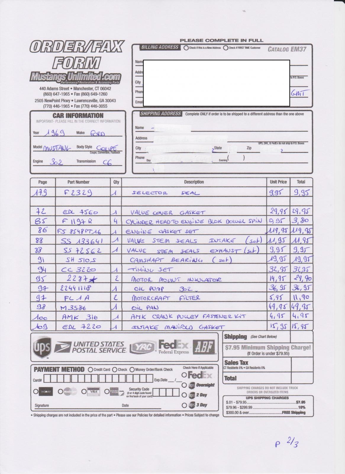

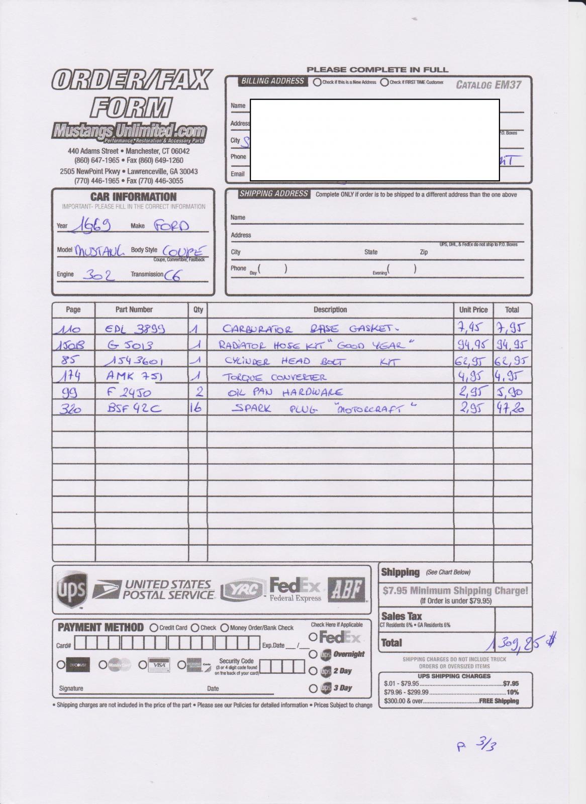

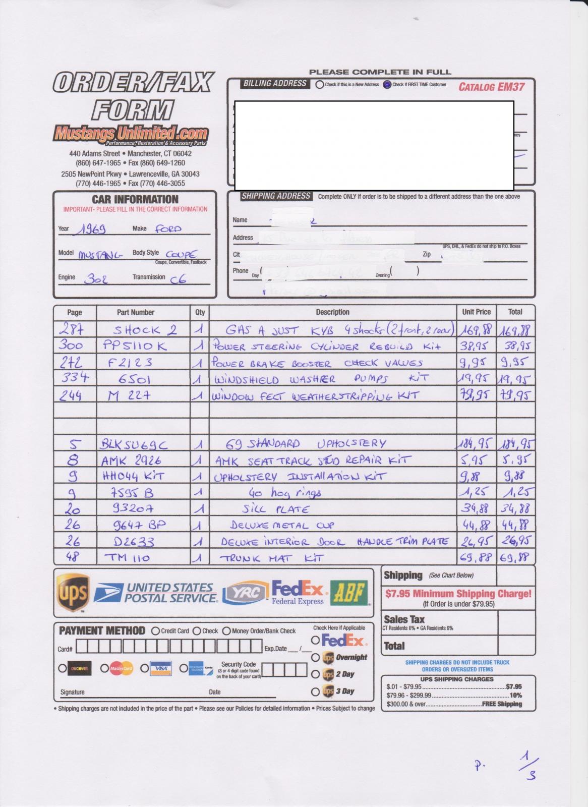

Posté 09 September 2013 - 02:27 PM
commande summit: http://www.summitracing.com/cart. commande rockauto: http://www.rockauto....ramecatalog.php commande MU en dessous

Posté 11 September 2013 - 07:51 AM
A tu déjà passé ta commande, je te conseil de regarder la différence de prix des pièces non spécifiques Mustang chez Summit ou Rockauto, des foi pour moins cher tu peut avoir des pièces de meilleur qualité, MU est connu pour ces Back order a répétition, de plus des foi les pièces ne correspondent pas a ton modèle malgré ce qui est indiqué. moi perso j'évite de commander chez eux.

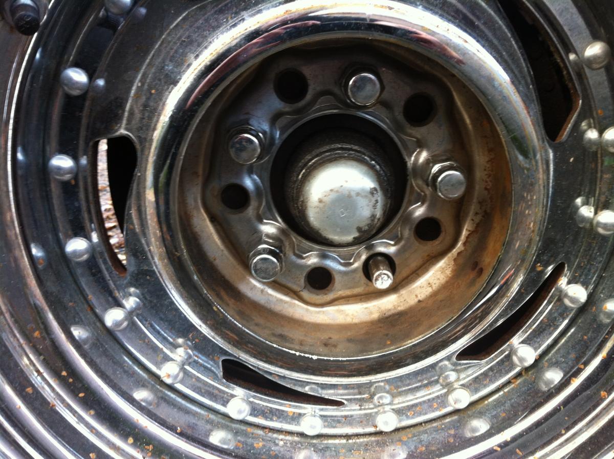

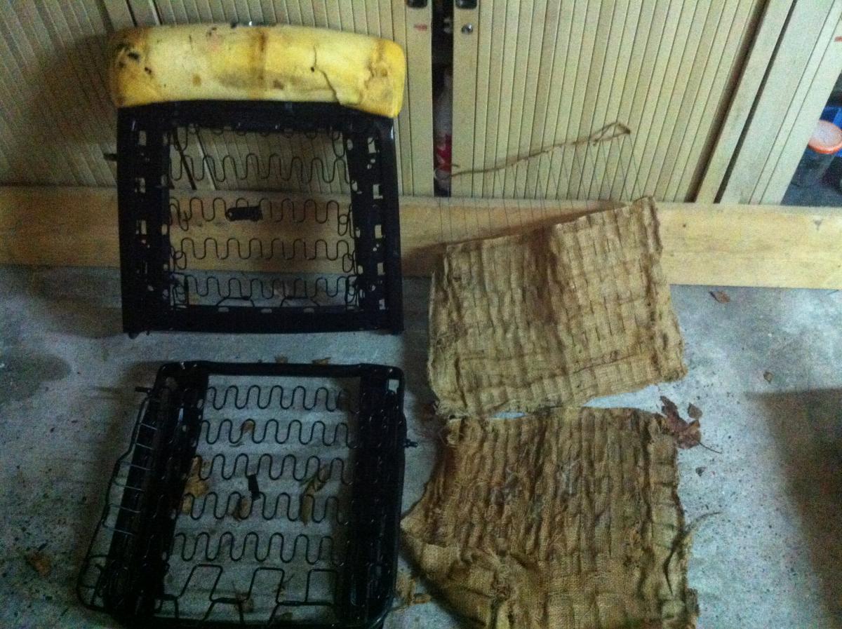

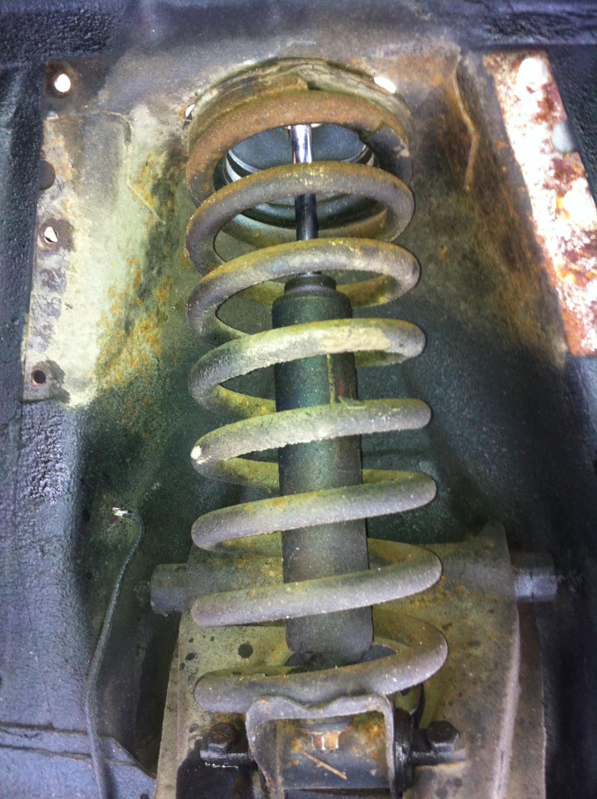

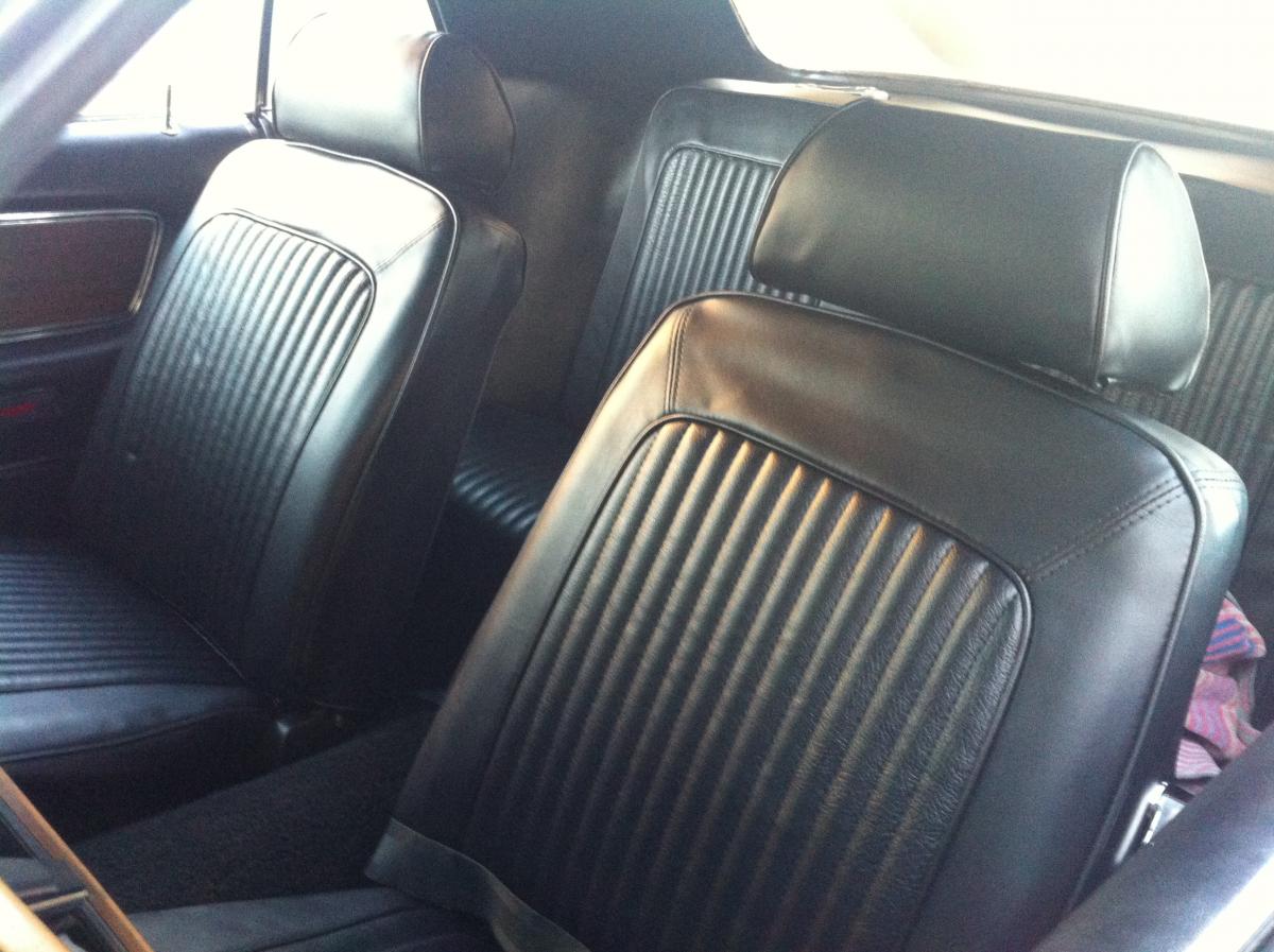

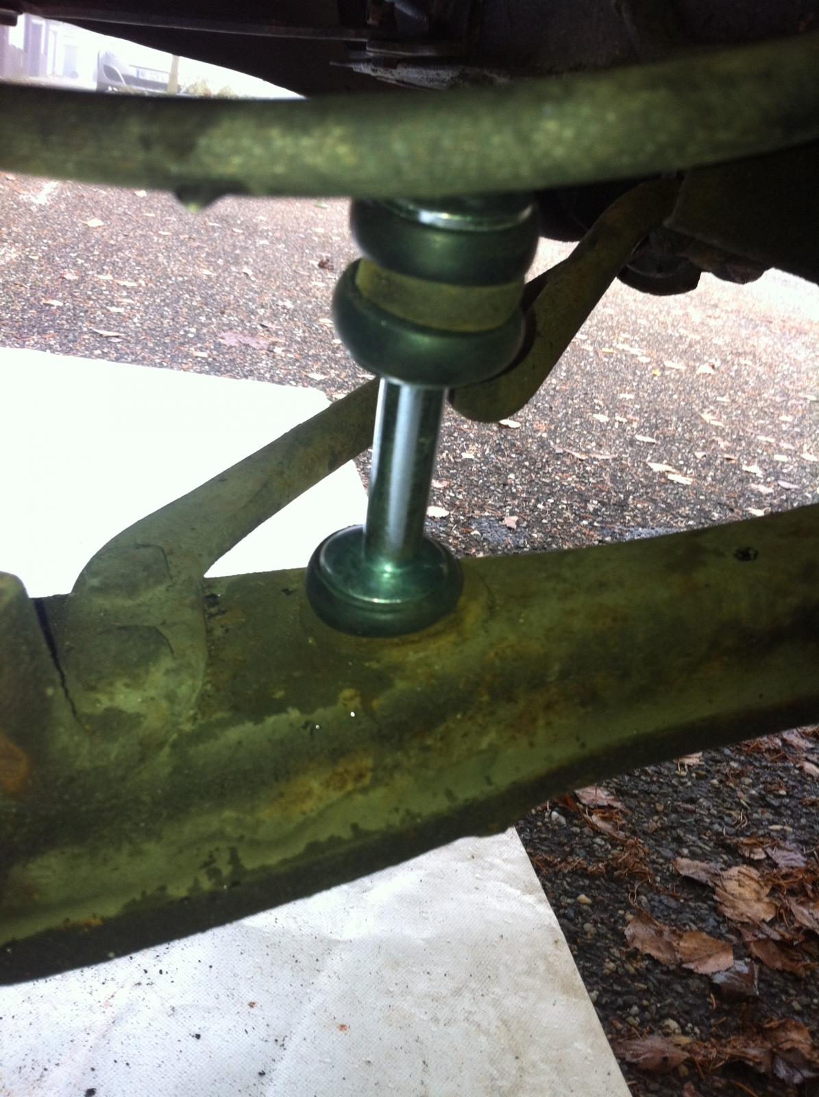

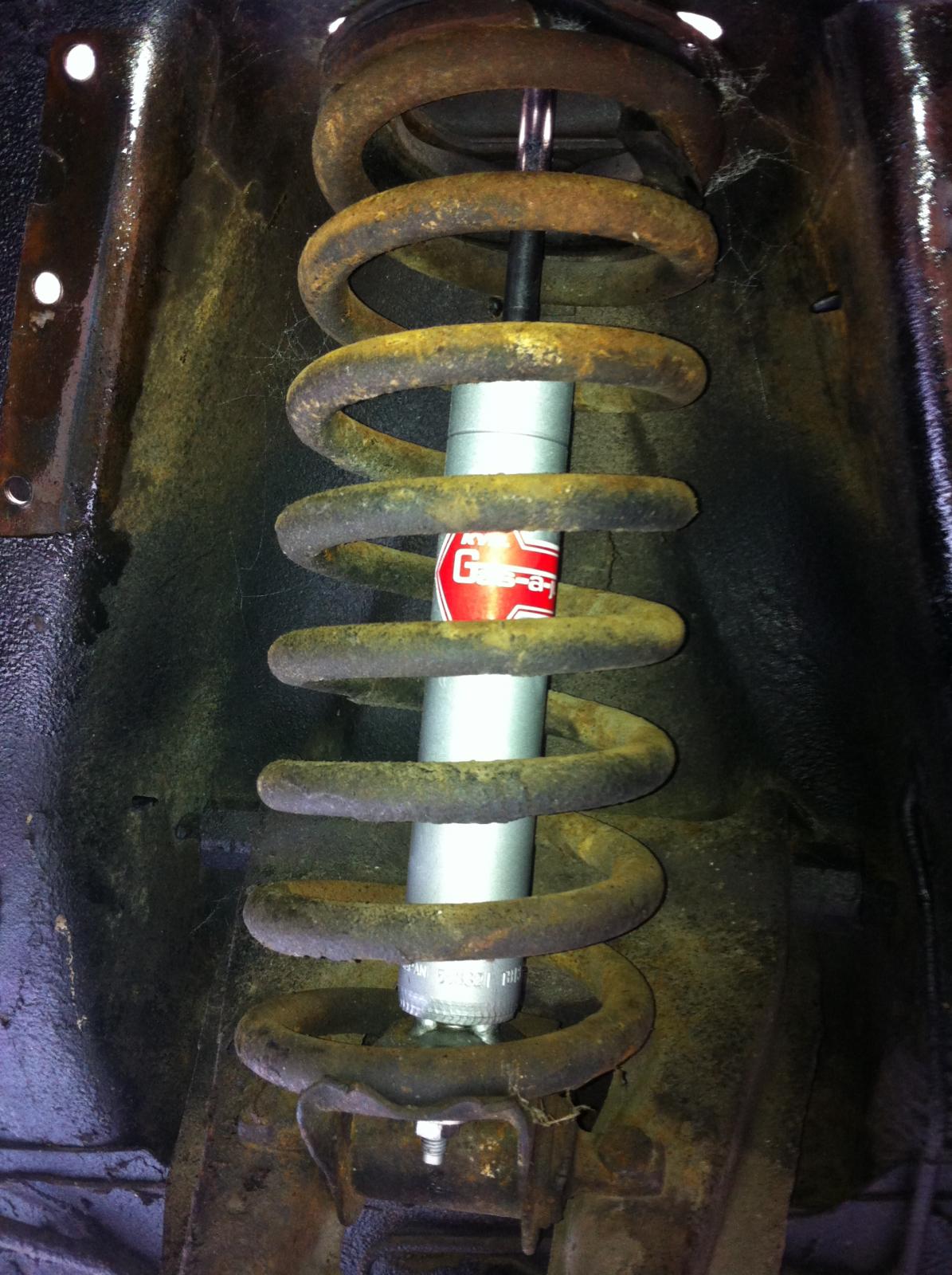

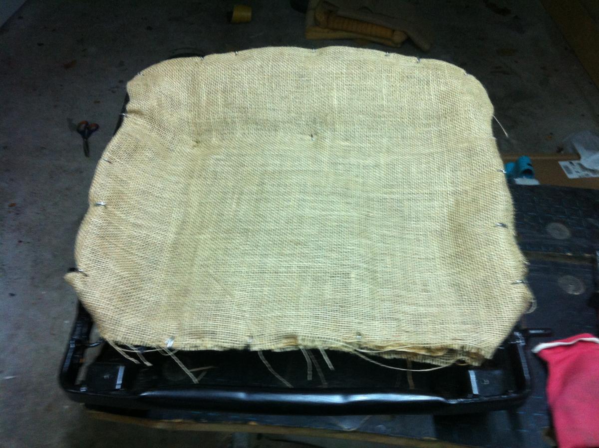

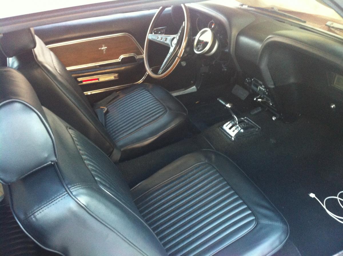

Posté 12 November 2013 - 04:23 PM
bon travail de ces derniers jours....
