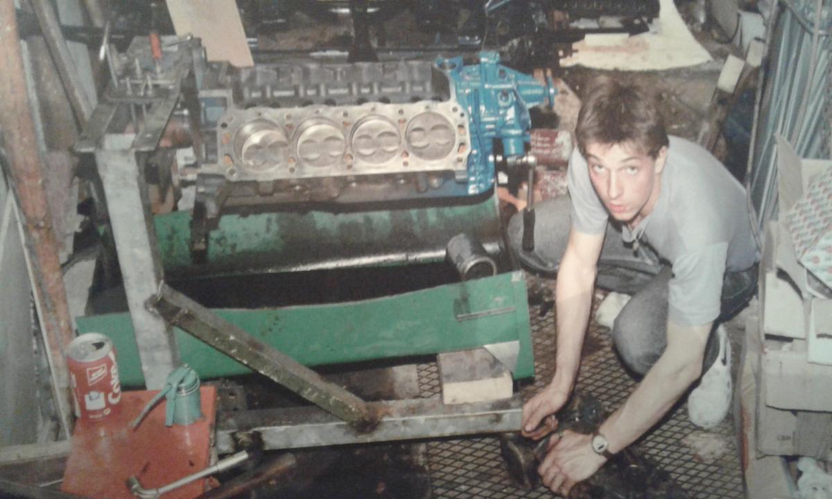

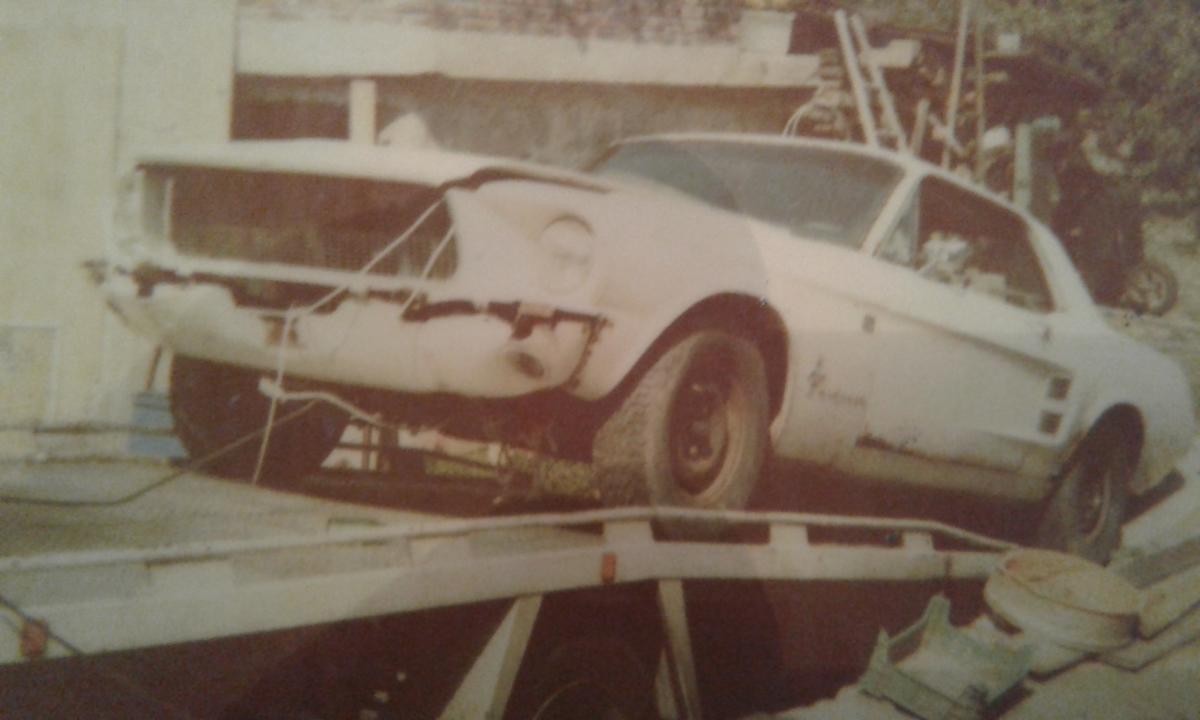

Apres approfondissement, autre chose me semble plus pertinent!
Ma première 67 venait d'une casse en Suisse et elle n'avait pas tourné depuis certainement longtemps. Quand on a démonté, certains segments étaient bloqués au fond des gorges. Pourtant le moteur était usé normalement et je ne pense pas qu'elle ait été malmenée (voiture completement stock).
Depuis l'apparition de ce vieux souvenir, je serais prêt à parier que le problème vient de là !
#65 Cragar
Cragar
  • 862 Messages :
  • Mustang:69' MACH 1 351-4V
Posté 24 March 2020 - 03:14 PM
C'était en 93-94

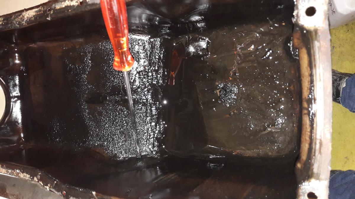

L'heure du grand démontage n'etant pas envisageable maintenant, la voiture devant rester déplaçable (crainte aussi de ne pas être approvisionné), j'ai opté pour un traitement un peu radical et peut-être un peu risqué. Et s'il le faut, le moteur sera refait. Quoi qu'il en soit je ne veux pas rouler avec des problèmes.
Donc, démontage, nettoyage du carter, inspection de quelques coussinets et lavage interne par 5 litres de gazoil dans le carter et 3-4 minutes de fonctionnement au ralenti...
Ce moteur a certainement subit une casse avant d'être refait, les bielles ne sont pas dans le bon ordre, une est montée à l'envers, d'autres ont le même numéro et le vilo est marqué par petits impacts sur une masse et une portée de coussinet. Les coussinets observés et axes de vilo sont visiblement en assez bon état.

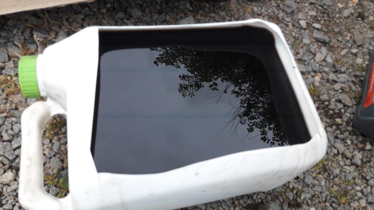

Vidange du gazoil après 3-4 minutes de fonctionnement au ralenti. Le carter, crépine et autres parties accessibles ont été préalablement rigoureusement nettoyés.20200501_193526.jpg
