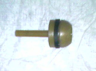

En photo ce qui a été trouvé au fond du carter de boite par notre ami F4tBl0ck ...
En clair, ma boite vient de connaitre sa toute première vidange depuis sa sortie d'usine ... soit il y a 27 ans et 89.000km :angry:
Forcément, elle marche mieux maintenant ;-) même s'il vaudra mieux y repasser dans 10.000km histoire de virer les restes de l'ancienne huile.

Il va bien :)
C'est le bouchon qui se trouve normalement la ou le puit de jauge se raccorde a la boite ... normalement on est censé le retirer avant d'installer le puit de jauge ...
C'est sans danger vu la taille et la forme, aucune chance pour que ça bouche quoi que ce soit, mais c'est un excellent indicateur de l'entretien précédent ...

Bonne question ... si j'avais la réponse ...
Normalement il y a une vidange initiale autour des 10.000km puis c'est une vidange tous les 42.000/32.000 (selon l'usage) ou tous les 4 ans ... y'a quelques délais qui ont été légèrement dépassés ;-)
Le liquide de freins non plus n'a pas du connaitre beaucoup de vidanges ... il avait une sale couleur ... mais comme dans la boite, aucun dépots (ouf)

de loin le plug on dirait un pion de master mind. si je trouve le meme dans la mienne on pourra faire une partie :lol:
