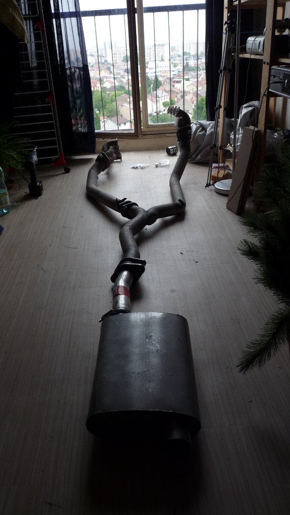

Maintenant que tout semble aller pour le mieux coté moteur, j'attaque l'échappement Image IPB

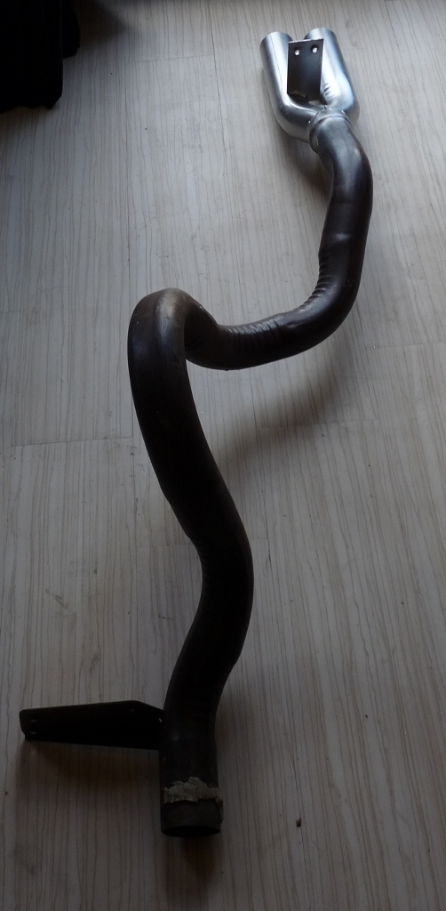

Le Pace Car en profitera pour récupérer la sortie dédoublée que les autoritées Suisses n'appréciaient pas a l'époque ...

et bien voila tout doucement ça se remonte tu auras beaucoup plus de facilité que moi qui bosse sur la voiture d'un client dont toute la ligne est soudé il y a parfois des baffes qui se perdent :angry: du grand n'importe quoi !!

C'est chiant quand c'est soudé, mais c'est encore ce qui donne le meilleur résultat en matière d'étanchéïté aprés les raccords "boule" (comme sur mon Y-pipe).
La ligne d'origine est soudée Image IPB

Soties collesteurs jusqu'au bout si; tu as ma ligne d'origine chez toi, regarde Image IPBImage IPB

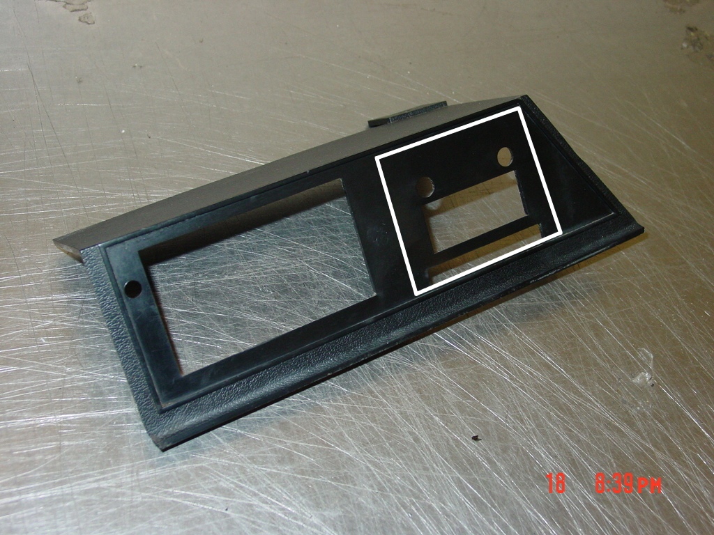

Au départ, j'avais installé mes interrupteurs (2) sur l'habillage du combiné instrument, a la place des témoins Turbo ... ils étaient a portée mais ça ne me plaisait pas car ça impliquait des interrupteurs en plastique moches et qu'a chaque fois que je voulais bricoler derrière, les fils m'emmerdaient.
Cette fois, je vais utiliser des interrupteurs "top-gun", plus sympas au niveau look, et les installer sur la console centrale, a la place de l'horloge (j'ai un support "ordinateur de bord/horloge" sacrifiable a cet effet). Il y a de la place pour 3, et a cet endroit, les fils ne me gêneront pas. La platine sera dans un premier temps réalisée en MDF pour vérifier ce que ça donne niveau position, puis en alu. Pas bien compliquée a réaliser, c'est un simple rectangle avec 3 trous de 12mm.

Oui et donc j'ai raison. Image IPB

Tout ce qu'il y a de plus standard, le bouchonné noir en petit diamètre, je suis pas équipé pour ... et puis ça ne serait pas raccord avec la console qui est globalement noir granuleux.
Bon en fait, pour bien faire, il faudrait que je découpe 3 rectangles en alu ... 1 de l'épaisseur de la glace de l'élément de console, et 2, fins mais un peu plus larges, pour recouvrir la découpe et ajouter de la rigidité, prenant l'autre rectangle en sandwich. Mais bon, ça, c'est l'idéal, et l'idéal, c'est pas toujours le plus pratique a réaliser avec juste une Dremel et une perceuse sans fil Image IPB
Pour te donner une idée de ce dont je pars :
Le rectangle blanc est la partie découpée ou seront installés les interrupteurs.

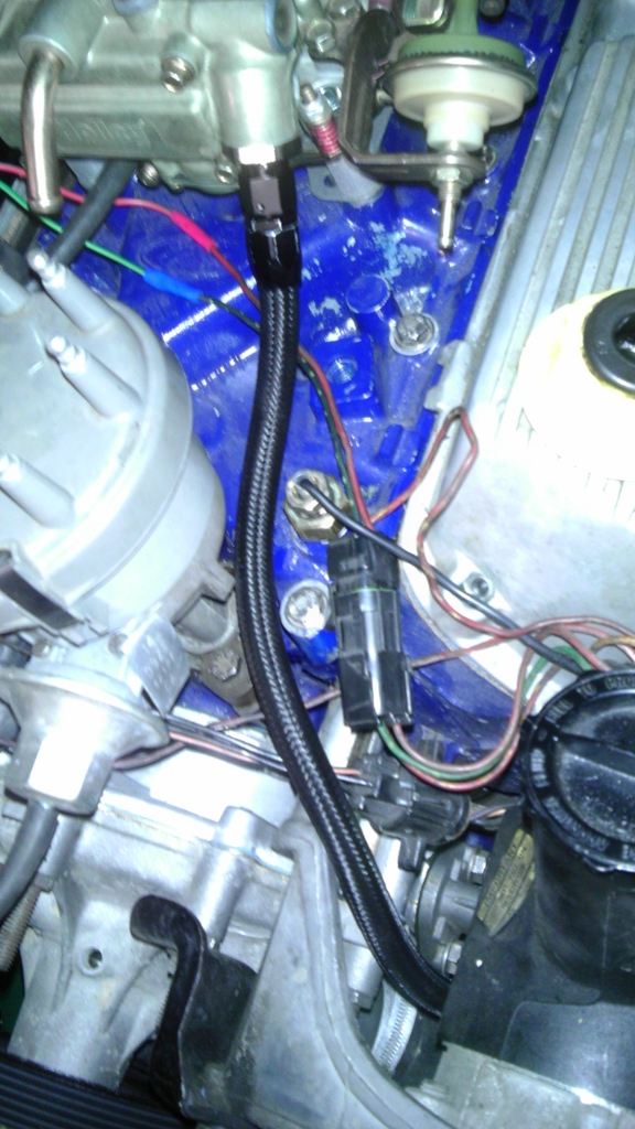

Me suis pas trop foulé aujourd'hui ... juste l'alimentation d'essence ...

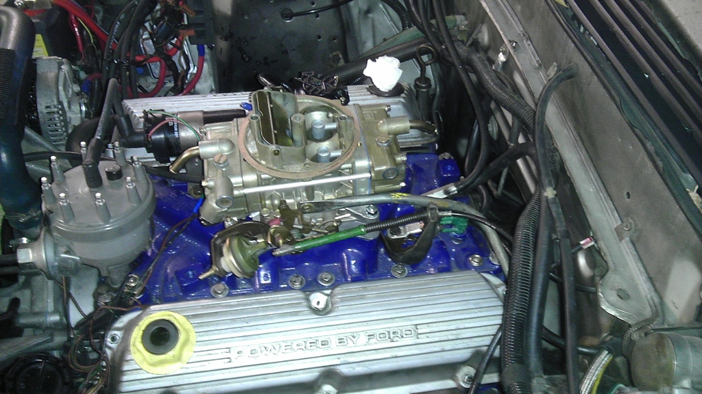

Et voila, conversion 4v (4180C) terminée, avance réglée, et plaques format US installées :
