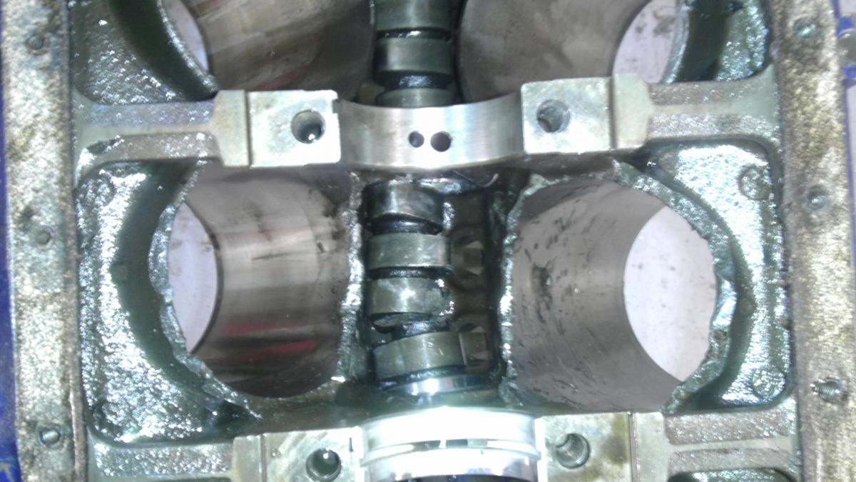

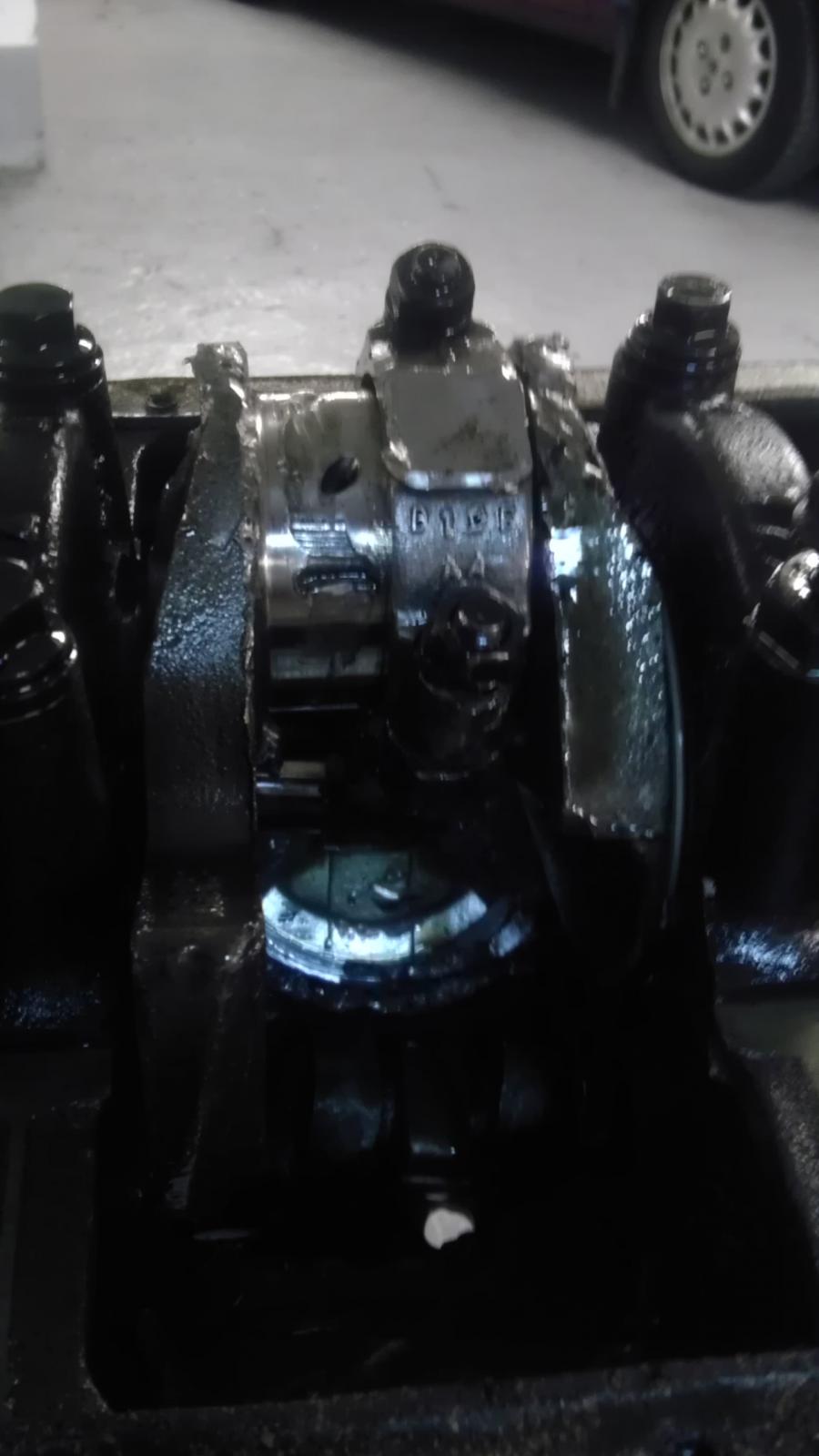

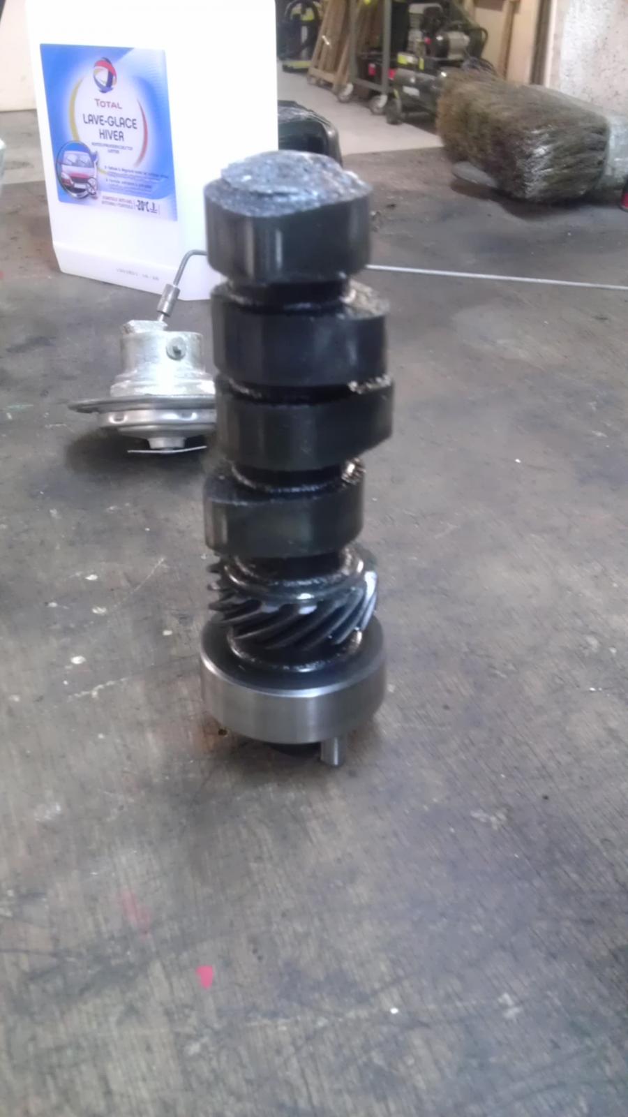

J'aurais tendance a dire que c'est l'aac qui a laché en premier ... a moins que ce ne soit la bielle du cyl #2.
Un des écrous de bielle s'est barré. Ca a tenu un petit moment sans broncher et quand ca a décidé, le chapeau de bielle c'est ouvert et l'inertie plus la vitesse de rotation ont fait le reste. C'est un cas qui n'est pas isolé et j'ai déjà vu ca plusieurs fois sur des moteurs qui venait d'être refait. Généralement, ce n'est pas la qualité des vis ou le serrage des bielles qui est en cause, c'est bien plus subtile que ca ;)
Bah si ce n'est ni la qualité de la vis ni le serrage qui est en cause, je serais curieux de connaitre la subtilité ...
#563 Romuald
Posté 21 February 2013 - 08:34 AM
Quand tu montes des vis de bielles neuves, il y a 2 choses qui sont hyper importante. La premiere, c'est de s'assurer de l'enfoncement maximum de la vis de facon a ce que la tete repose parfaitement sur la bielle. Pour ca il faut enfoncer les vis a la presse (ou a l'etau mais faut serrer tres fort ...) et ne pas hesiter a chanfreiner tres legerment le trou sur la bielle pour supprimer un bourelet eventuel laissé par le demontage precedent. La seconde chose, c'est que beaucoup de gens ne savent pas faire un serrage au couple correcte avec des vis neuves. On serre evidement en plusieurs passes simultanement sur toutes les vis de facon a ce que le positionnement des pieces soit uniforme, mais quand on arrive au couple final, si on en reste la, ca ne suffit pas. Il faut redesserer les vis plusieur fois et les remettres au couple de facon a avoir un serrage optimuml APRES l'allongement des vis. C'est valable pour toutes les vis qui on beaucoup de contraintes mecanique (vis de bielle, de culasses, de palier de vilo ...) . Si tu ne fais pas ca, tu as toutes les chances qu'une vis se dessere et ca arrive beaucoup plus souvent qu'on ne le pense ...

Franchement, je sais plus comment a eu lieu le serrage ... j'étais la, mais pas au mieux de ma forme a l'époque.
Attention, les photos qui suivent peuvent heurter la sensibilité des plus jeunes :mrgreen:

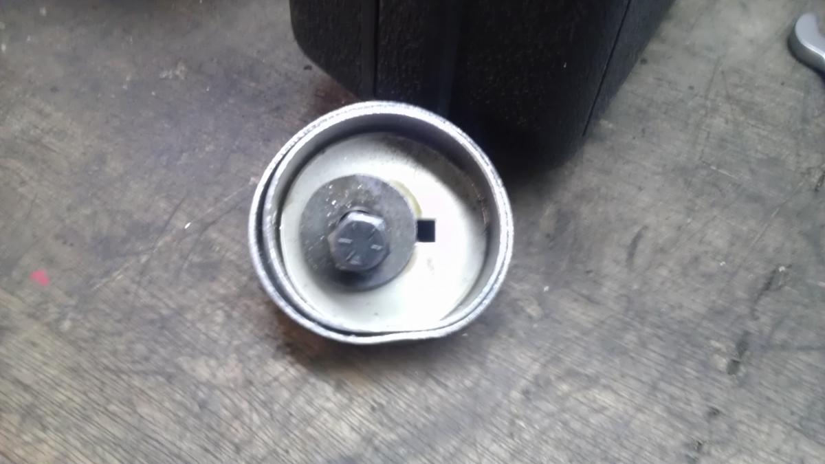

L'excentrique :

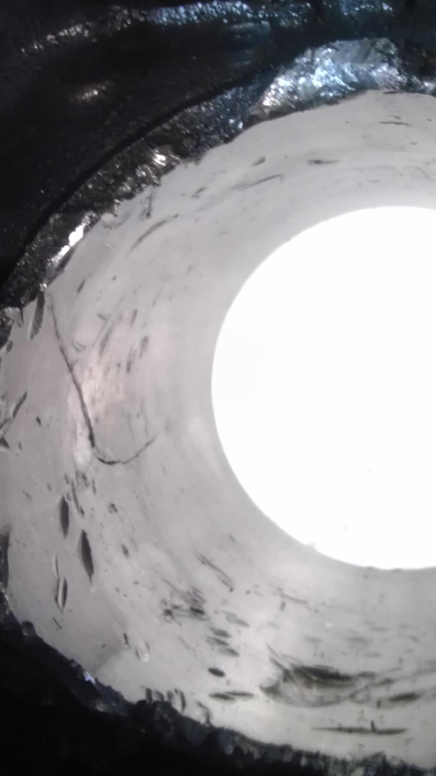

L'aac :

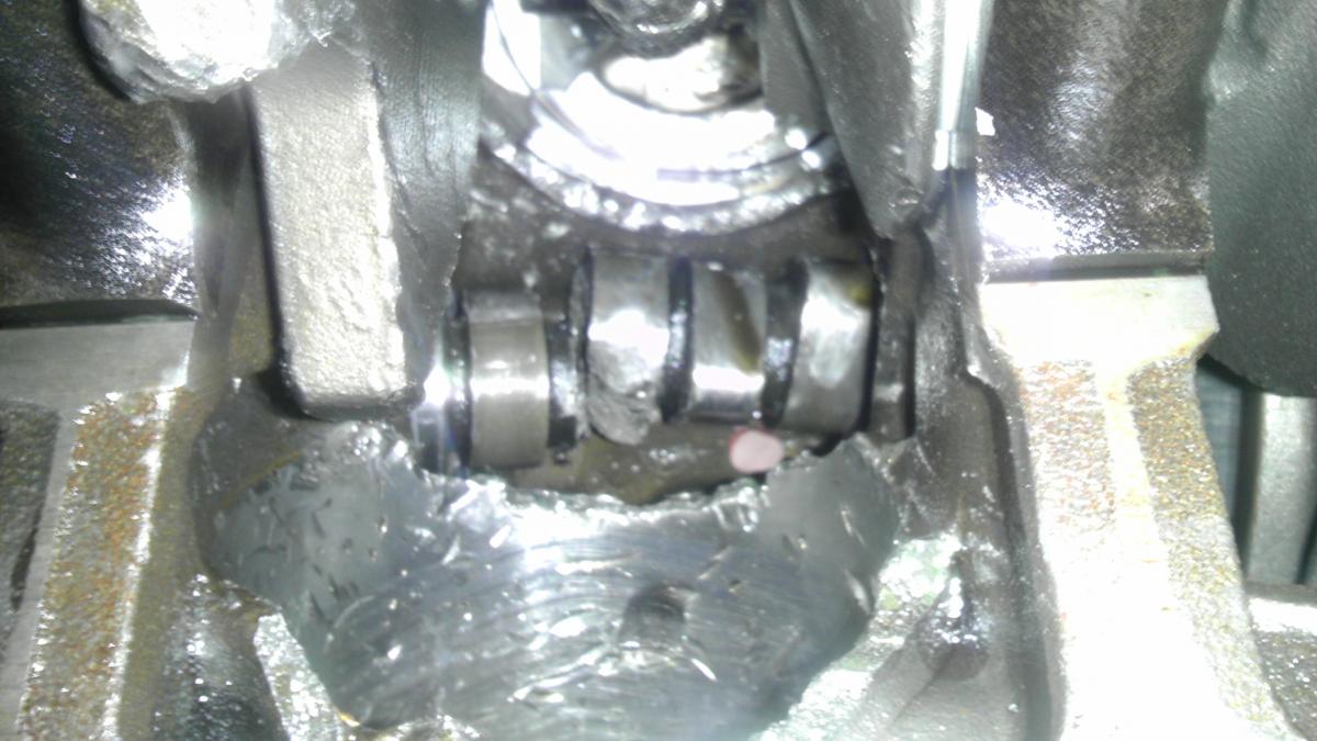

Le palier du vilo des cyl #2 et #6 :

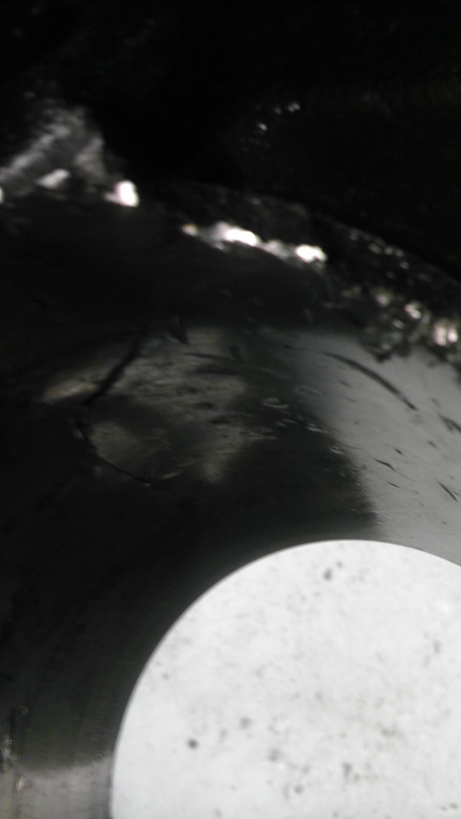

Le cyl #2 :
Donc au final, je récupère :
_ 1 pied de lampe
_ 1 table basse ou range-bouteille
_ 1 maracas (pompe a huile et sa crépine, pas encore ouvert mais vu le bruit ...)
_ 6 cendriers

J'arrive quand même a sauver, sur l'interne, la chaine de distri, la visserie des culasses et celle du vilo. Sais pas si ça vaut le coup de sauver la visserie des bielles intactes (de toutes façons, il manquera 4 vis).

J'avais pas encore eu l'occasion de voir les dégâtous causés par un pétage de bielle.... c'est impressionnant.
