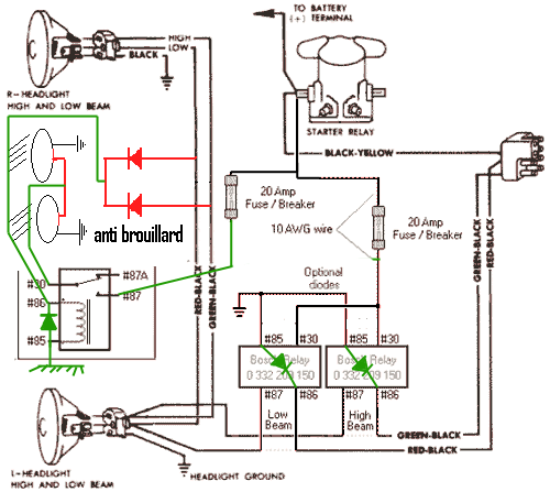

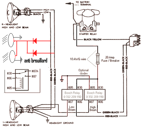

pour resumer
pas obligatoire mais conseillé
diode ou fusible ? visiblement kifkif ( enfin presque )
les relais on les place n'importe ou
c'est ca ?
le branchement du cable additionel, mieux vaut soudure, connecteur rapide, autres ?
fusible pour que ton circuit soit protégé et diode comme indiqué par le schema et expliqué par Romuald, ça n'a pas la même fonction.
Le relais tu peux le placer dans le compartiment moteur, là ou il y a de la place et ou il ne pleut pas dessus, pour les connections tu peux utiliser des cosses a sertir ( je peux te preter la pince si tu n'a pas)

J'avais fait ce type de montage pour avoir toujours les anti brouillard allumés que ce soit en code ou en phare . C'était a l'époque ou j'avais une R8 car de temps en temps les phares ou les codes se couper en route . C'est pour cela que je cherche la réf de la diode : la diode 1N4001 est trop faible .
PS:je ne sais plus si les diodes sont dans le bon sens .

Kikou : vois pas ce que ta diode pouvait faire pour empêcher tes phares de se couper de temps en temps parceque tu roulais avec les AB tout le temps allumés en même temps que les phares (au passage ... merci pour les autres :angry: ) ... si ça coupe c'est que ça pompe trop pour un élément en amont ...
Slab : laisse tomber la diode ... ça sert a rien dans ton cas ...
l
Electriquement parlant, les diodes sont dans le bon sens, mais si ne mets pas un relais entre elles et les antibrouillards eller vont fumer instantanément <_< ...
En suposant que les antibouillards aient chacun une ampoules de 60Watt, ca fait un total de 120 W. Sous 12 Volt ca fait 10 Amperes ... faudrait deja des diodes velues, parce que avec des 400x, ca va pas le faire, c'est 1Amp max :lol:
Voila plus a quoi devrait ressembler un montage correct (avec en prime les diodes de decharde puisque l'on tiend telement a en mettre ;-) )

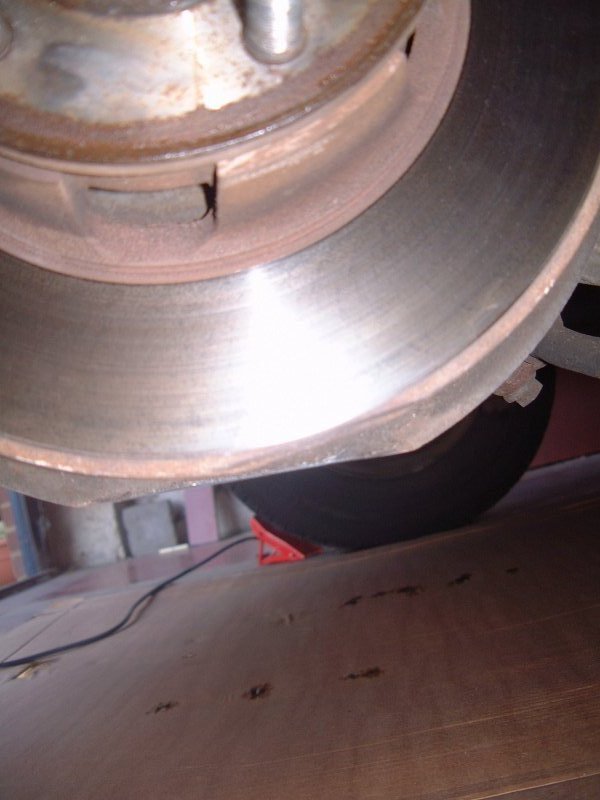

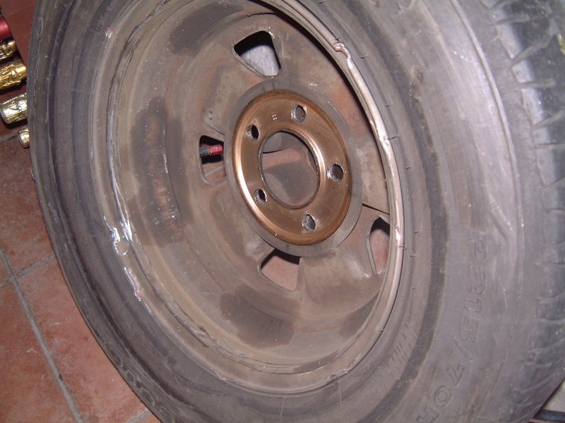

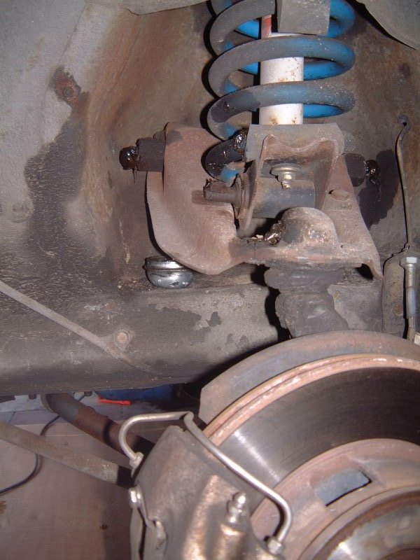

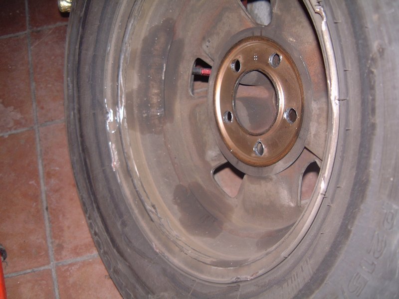

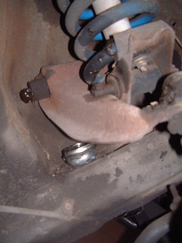

ce weekend demontage du disque avant gauche
en demontant la roue, une interrogation, tiens y a pas de hub ( peut etre perdu sur le circuit )
benh non il a profite des 200 bornes pour se loger en dessous de l'amorto
bien sur il est mort, m'en faudra un nouveau
triste nouvelle pour la jantes interieur, vais devoir swapper avec celle neuve dans le coffre
le cache disque a morfle, de meme qu'un morceau de disque

#369 gg
Posté 24 December 2007 - 10:25 AM
pas génial tout ça :(
#370 Mico
Posté 24 December 2007 - 02:42 PM
pour la jante, c'est toujours possible de la reparer.
Les disques et plaquettes et bien il ne reste plus qu'a les changer, inspecte aussi les roulements (jeu, coup dans les cages de roulements).
