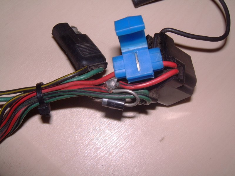

vais regarder ce soir ou demain sur l'ancien faisceau

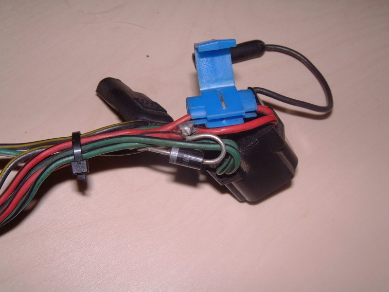

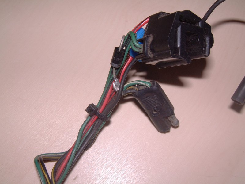

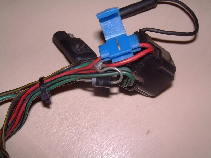

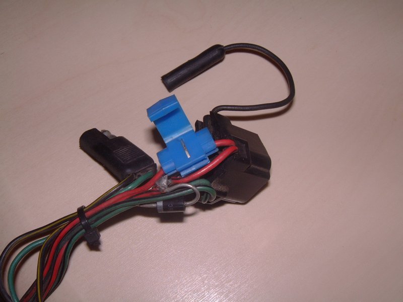

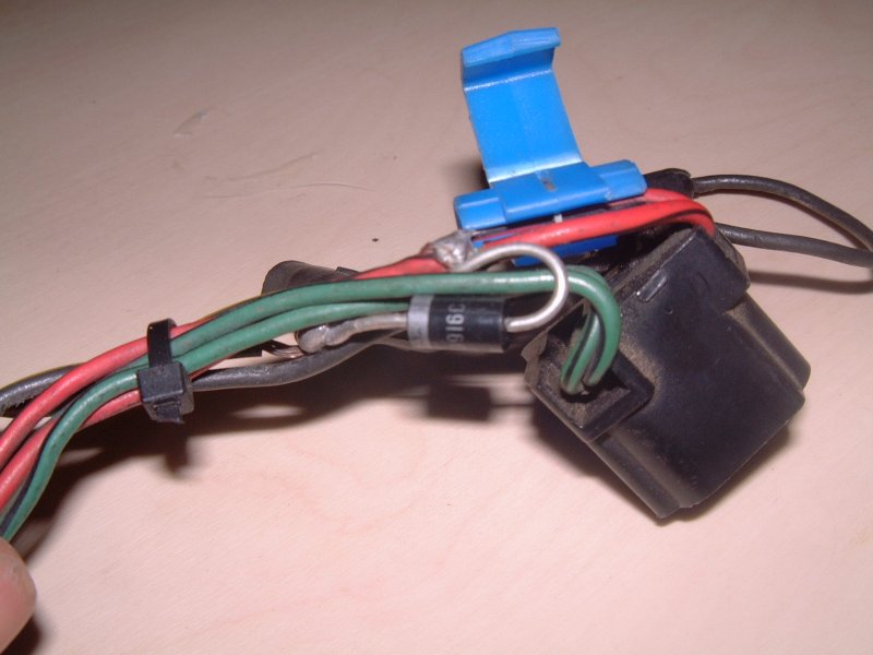

Posté 27 November 2007 - 08:32 AM
voila a quoi c'etait relie

C'est la fiche des phares...

#345 Mico
Posté 27 November 2007 - 08:30 PM
Pourquoi il y a une diode soudée sur les fils?
#346 slab
Posté 28 November 2007 - 08:09 AM
bonne question, c'est pourquoi ma question initiale :D
si on regarde le plan du topic de Tux avec le branchement de relais, il faut y installer des fusibles
peut etre son equivalance avec cette diode/resistance?
la diode est théoriquement pour le relais des phares.
par contre c'est du travail de cochon :angry:
#348 slab
Posté 28 November 2007 - 10:24 AM
gaine thermo qui avait ete bien installee
cote soudure, y a mieux en effet
faut il refaire ce schema ou pas indispensable ?

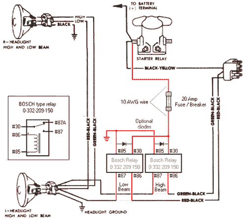

moi j'ai refait avec relais comme ça les comodos ne commandent que les relais...
Tu gagnes aussi en puissance d'éclairage.
J'ai acheté des relais avec fusible intégré...très pratique.
Peu tu me donner la ref de la diode . Merci
prends une 1N4001 ;-)
Trop faible . Elle est prévue pour 1 ampère alors que les phares consomme 6 ampères +/- . Ce montage devait être prévue pour alimenter les anti brouillard quand tu devais passer des codes aux phares mais qu'ils s'allume pas quand tu étais en code . Enfin quelque chose comme çà je pense .
#356 Mustanger
  • 5078 Messages :
Posté 28 November 2007 - 08:12 PM
cette diode est faite pour éviter les rebonds du relais donc 1A c'est amplement suffisant B)
Ce message a été modifié par Mustanger - 28 November 2007 - 08:13 PM.

#358 Romuald
Posté 29 November 2007 - 09:38 AM
pas vraiment en fait ...
Une diode derriere un relais ca sert a cout-circuiter la surtention provoqué par la decharge de la bobine quand le courant qui la traverse devient nul (Loi de Lenz) ;-)
Sur le shema, elle n'est meme pas montée comme il faut. Elle devrait etre montée en inverse entre les broches 86 et 85 (l'alimentation de la bobine). Cette diode n'est utile que si la commande du relais est un dispositif electronique. Pour un contact mecanique comme le contacteur d'origine, elle ne sert a rien (elle n'est pas nefaste non plus d'ailleur).
La 1N4001, ca peut le faire, mais elle ne supporte que 50v en pic de tension pour une utilisation en inverse, ce qui fait un peut juste si le bobinage du relais et du genre mouse. Pour le meme prix et la meme dimention, autant monter une 1N4007, ca encaisse 1000v sans broncher.

pour info j'ai pas de diodes sur mon montage.
