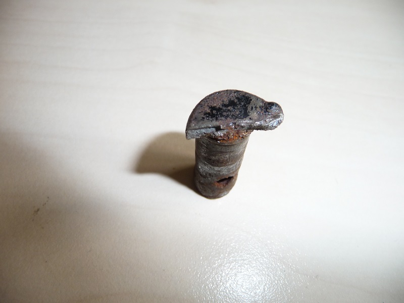

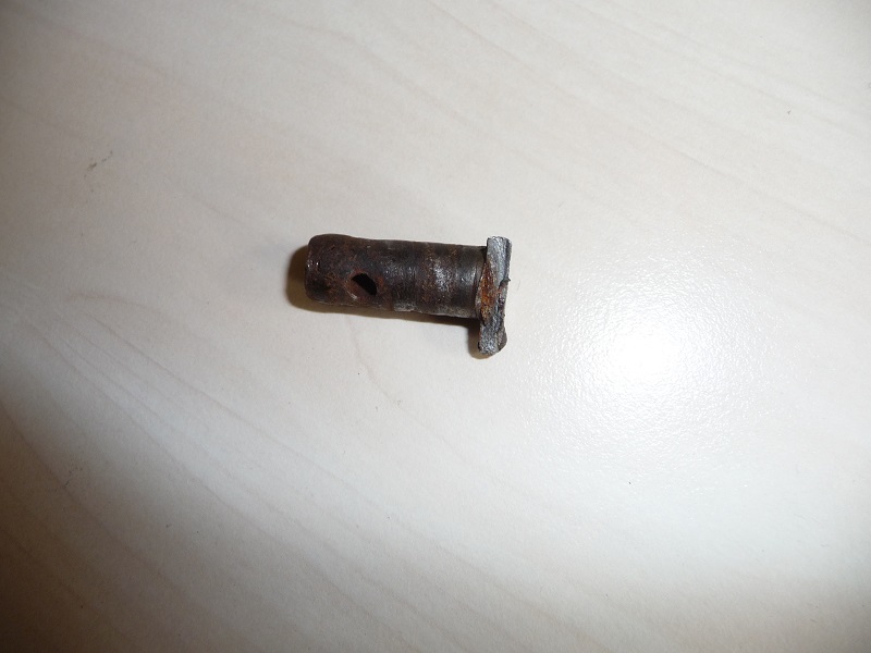

La soudo-brasure est très solide, mais il va falloir déshabiller ton assise avant
Je pense que t'aura pas le choix que de passer pour une soudure , pour le déshabillage du siège , ça à l'air compliquer mais c'est très simple à faire , le plus ch** étant de déboulonner le siège sans fosse ni pont . Au cas si tu as besoin , j'ai la pince et les agrafes pour le remontage .

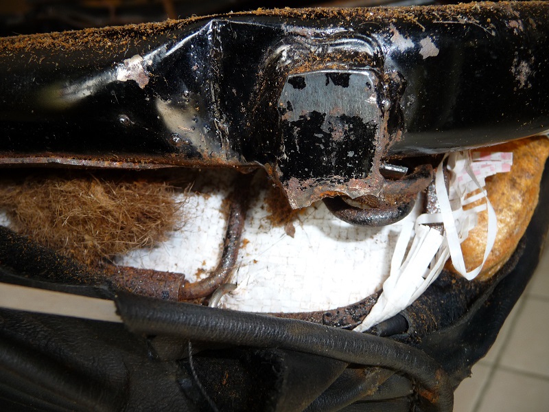

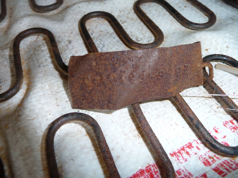

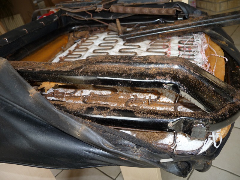

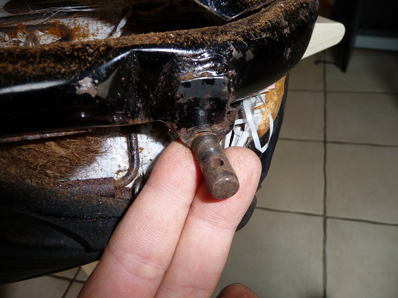

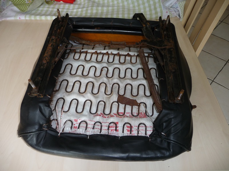

quelques photos
j'ai meme tyrouve une sorte de plaque d'identification
j'hesite a dehousser tout ou uniquement un morceau
vous en pensez quoi ?

Je dé housserai tout

quelques news, c'est dehoussé completement
c'est soudé correctement ( Merci Philippe Castiaux pour ce beau travail)
j'attend la pince pour remonter la housse

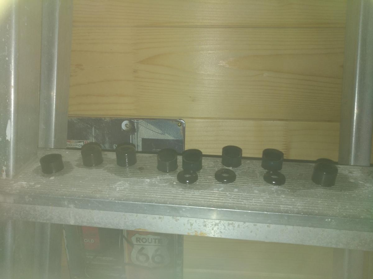

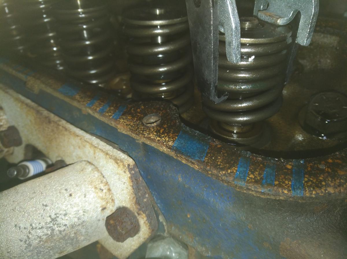

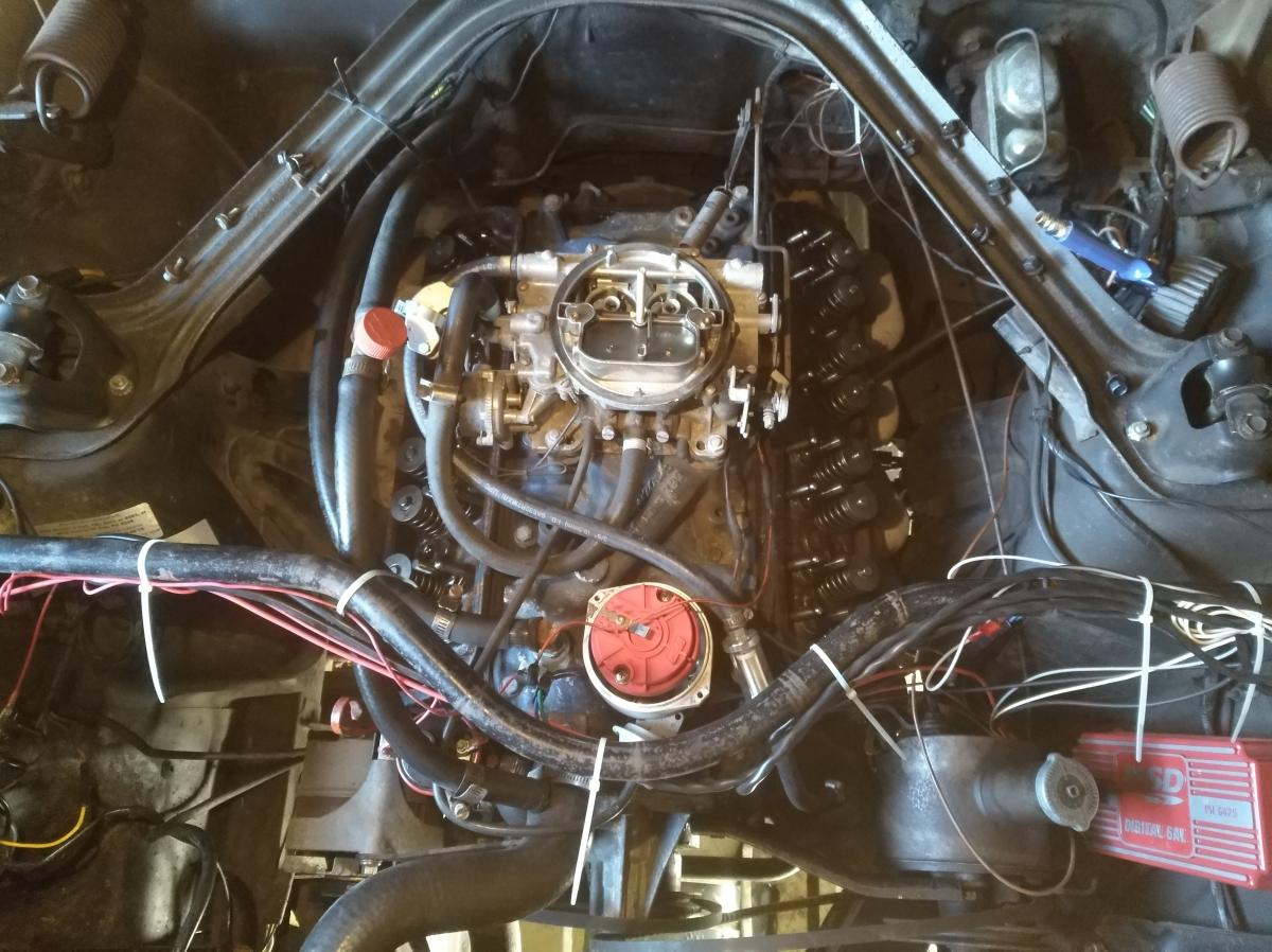

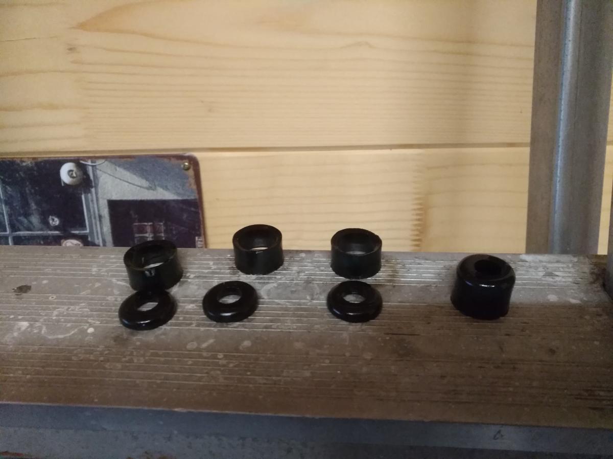

Posté 22 May 2019 - 01:20 PM
quelques news

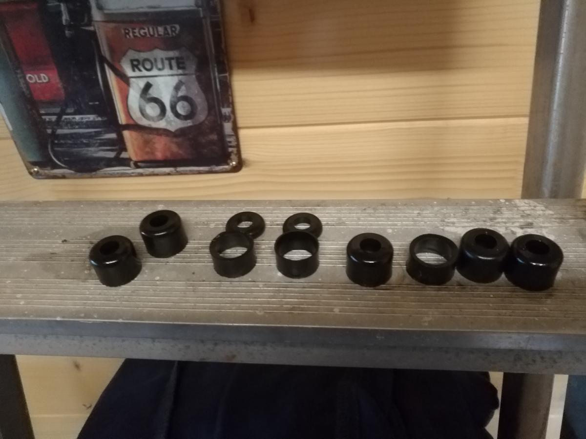

j'ai changé les joints de queue de soupapes, je comprends mieux pourquoi ça fumait a l'accélération, voyez les photos ...
j'ai forcement fait le reglage des culbuteurs sur base du tuto Romu mais faut il le refaire deux fois du fait que les ressorts ont été retiré ? ( je veux dire par la, faire tourner le moteur )
