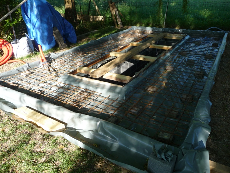

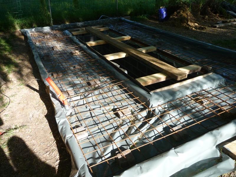

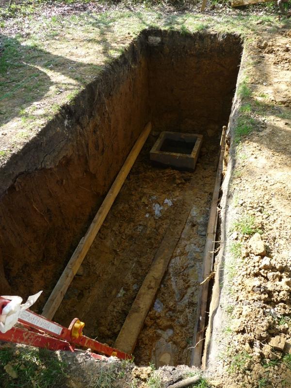

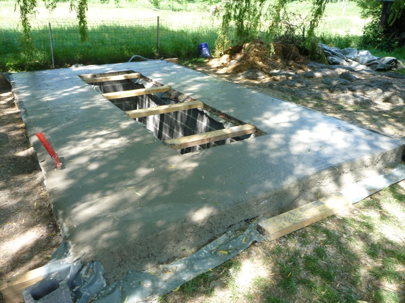

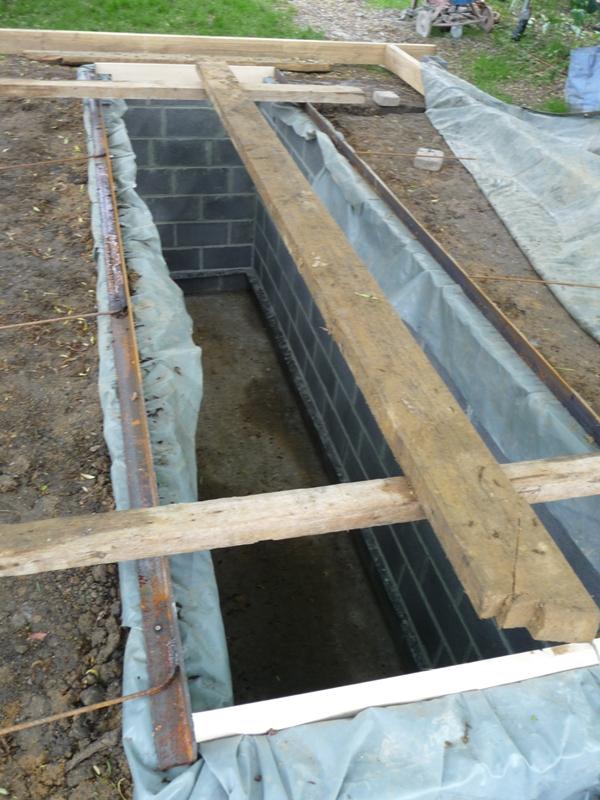

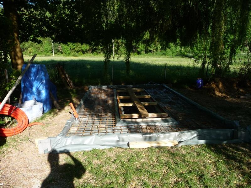

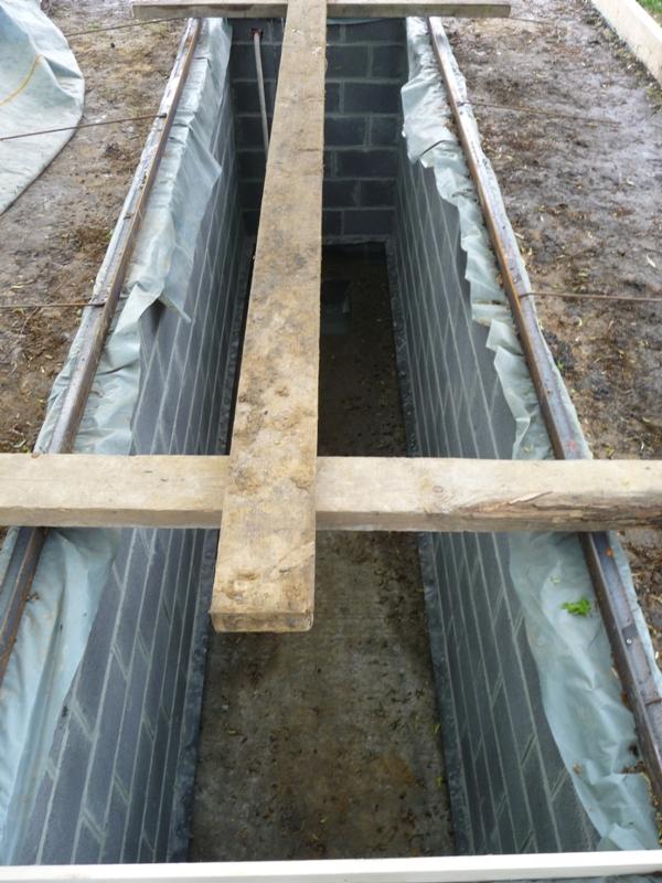

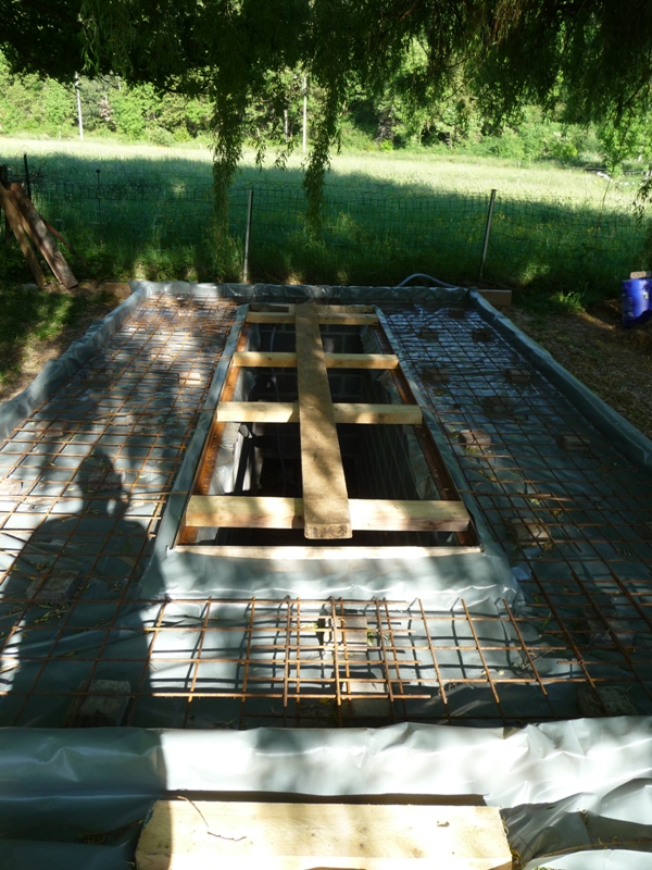

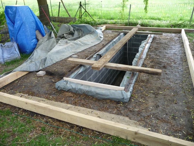

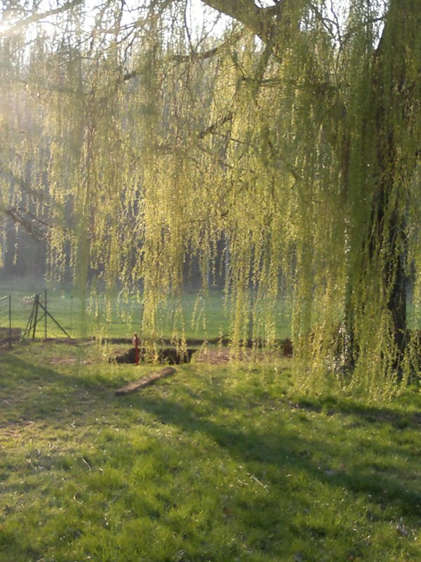

voici la raison pour laquel j'etais moins present lors des precedent meeting ou balade

Avec le saule pleureur... Le meilleur arbre pour planquer un barbec et les bières :mrgreen:

Le saule c'est une bonne pompe à eau, il n'aura pas d'infiltrations.... Tant pis pour le Pastaga :wink: ce sera "sec"
Ce message a été modifié par Mc Vince - 01 August 2012 - 10:28 AM.
#568 slab
Posté 01 August 2012 - 01:03 PM
en principe oui saule pompe bien l'eau mais visiblement pas en suffisance
sur la deuxième photo on peux y voir d'ailleurs de la flotte
quand j'ai commencé a creuser après déjà 80-90 cm il y avait de l'eau
donc mise en place d'un puisard avec pompe submersible+ diba+drain tout autour de la fosse+crépissage enduit bitumeux a l’extérieur du mur
et avant de couler la dalle du fond j'ai placé des gros pavé+faire un stabilisé ( et après plastique+treilli etc.. )

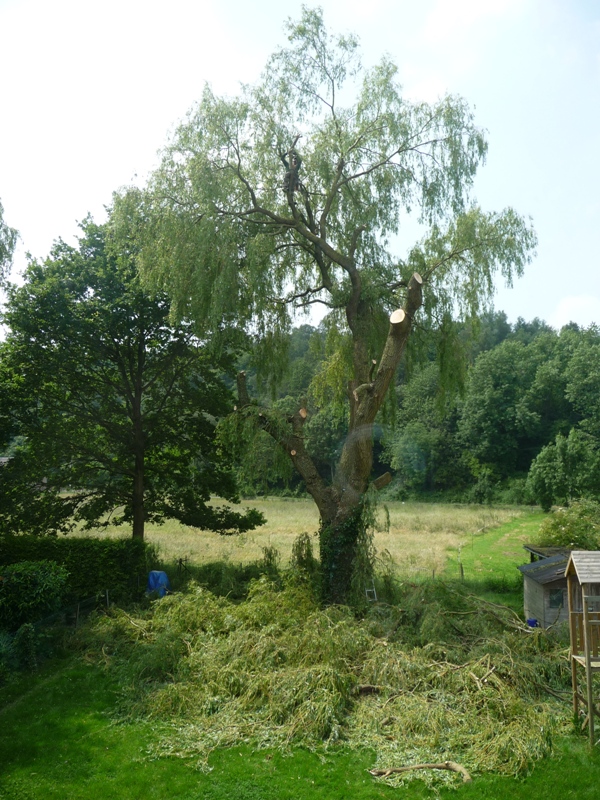

heuhhh regarde il y a un gars dans mon arbre :mrgreen:

J'ai eu peur en voyant la première photo j'ai cru que tu creusais ta tombe Slab mdr!! :mrgreen: :mrgreen: :mrgreen:

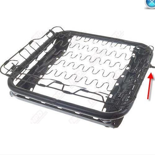

salut a tous
je ne sais plus rouler avec la mustang a cause ....... d'une vis goupille cassée sur le siege conducteur
le dossier ne tiens plus
regardez la photo
j'ai demonté le siége, je sens que je vais etre obligéde dehousser completement
un truc qui m'embete, cette tige semble etre d'une seule piece
alors quoi faire ?
souder ?
percer avec autre chose ?
merci de votre aide

La soudo-brasure est très solide, mais il va falloir déshabiller ton assise avant
