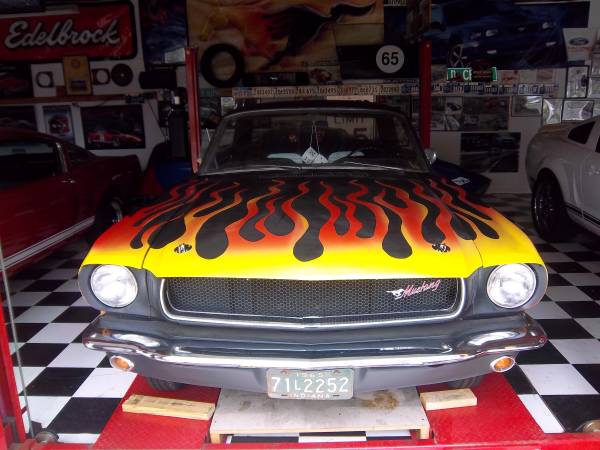

Bonjour a tous !
Après un bon moment d'innactivité sur le forum me voici de retour avec une bonne nouvelle !
Il est temps de vous presenter mon deuxieme bijoux !
Durant les derniers mois en vacances aux Etats-Unis , j'ai eu un coup de coeur pour cette voiture !
C'est donc une mustang de 1965 facon " Hot Rod " . Bon les puristes vont me bouder , et je risque d'en entendre pas mal ! haha mais la voiture me plait et c'est l'essentiel non ? :P
De plus elle est bien plus belle en vrai qu'en photo .
Quelques petites bricoles a terminer ou a reprendre mais rien de bien méchant .
Voici son VIN : 5R07C177456
De plus chose assez sympa ! j'ai pus rencontrer Richard Rawlings pour les connaisseur de la serie Fast and Loud sur discovery channel ( la voiture passera dans l'emission au mois d'aout aux US )
La voiture part demain ! le compte à rebour à commencé :)

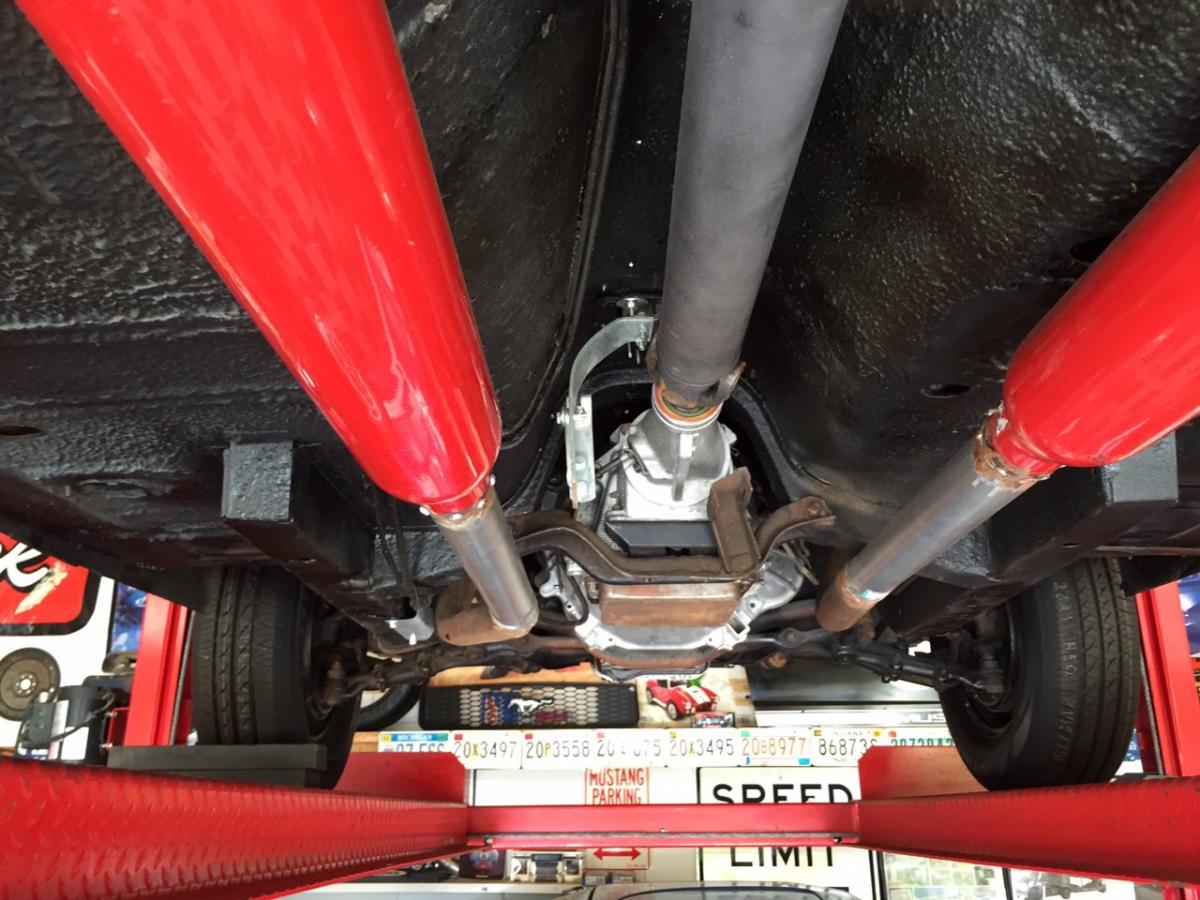

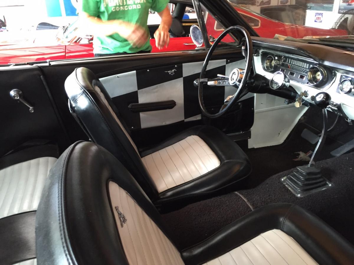

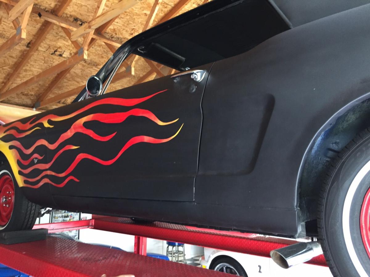

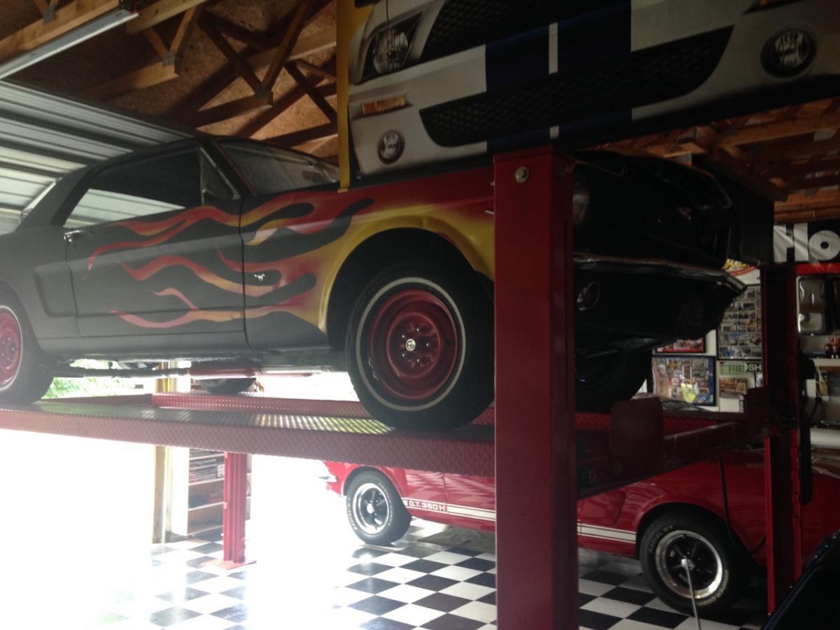

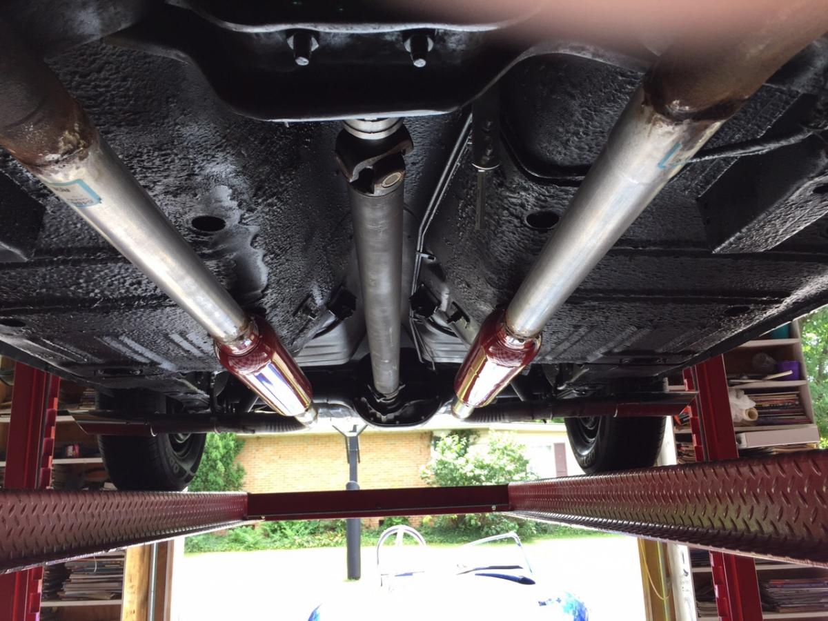

Place aux photos lors de mon inspection avant achat :) :

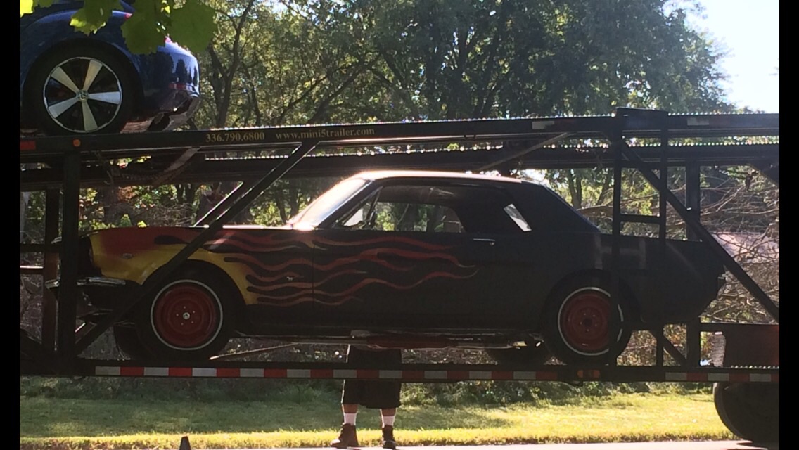

Voici la dernière News qui date de 17h :)))

l'intérieur est au top, au moins ca change. L'extérieur c'est fun mais j'en voudrai pas ..  Pis on s'en tape elle est à toi. Profite, roule et taille la bavette avec toussssssssssss ceuxxxx qui vont venir te voir pour causer ricaine, parce que je suis pas sûr que tu passes incognito :mrgreen:

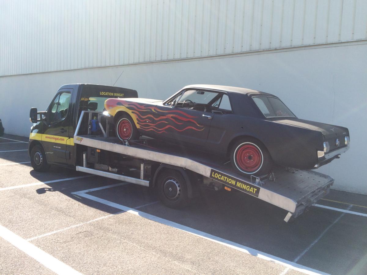

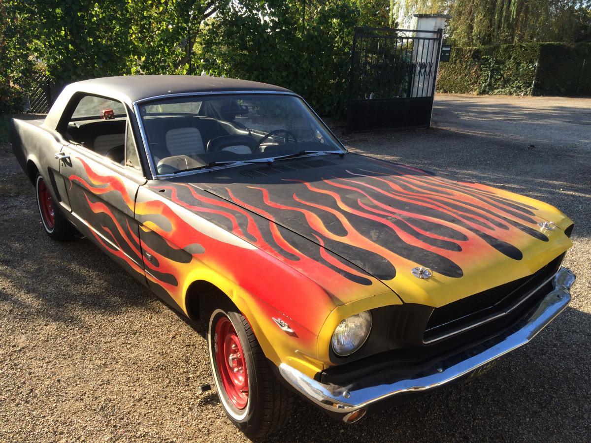

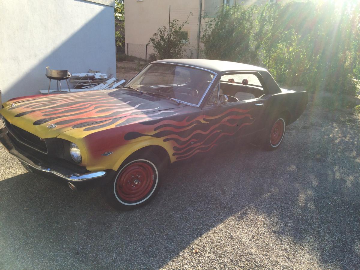

Bonjour à tous ! alors voila les dernières nouvelles :
Hier jeudi 10/09 ;
9h du mat : confirmation que la voiture est dispo
9h02 : départ de Lyon pour le havre
15h30 : arrivée au havre
17h00 : voiture chargée et documents récupérés / Départ du Havre direction Lyon
00h03 : arrivée à Lyon
Reveil difficile ; mais d'attaque pour inspecter tout ça .
On voit bien qu'elle a voyagé , poussières intérieure , extérieure et meme de la paille !

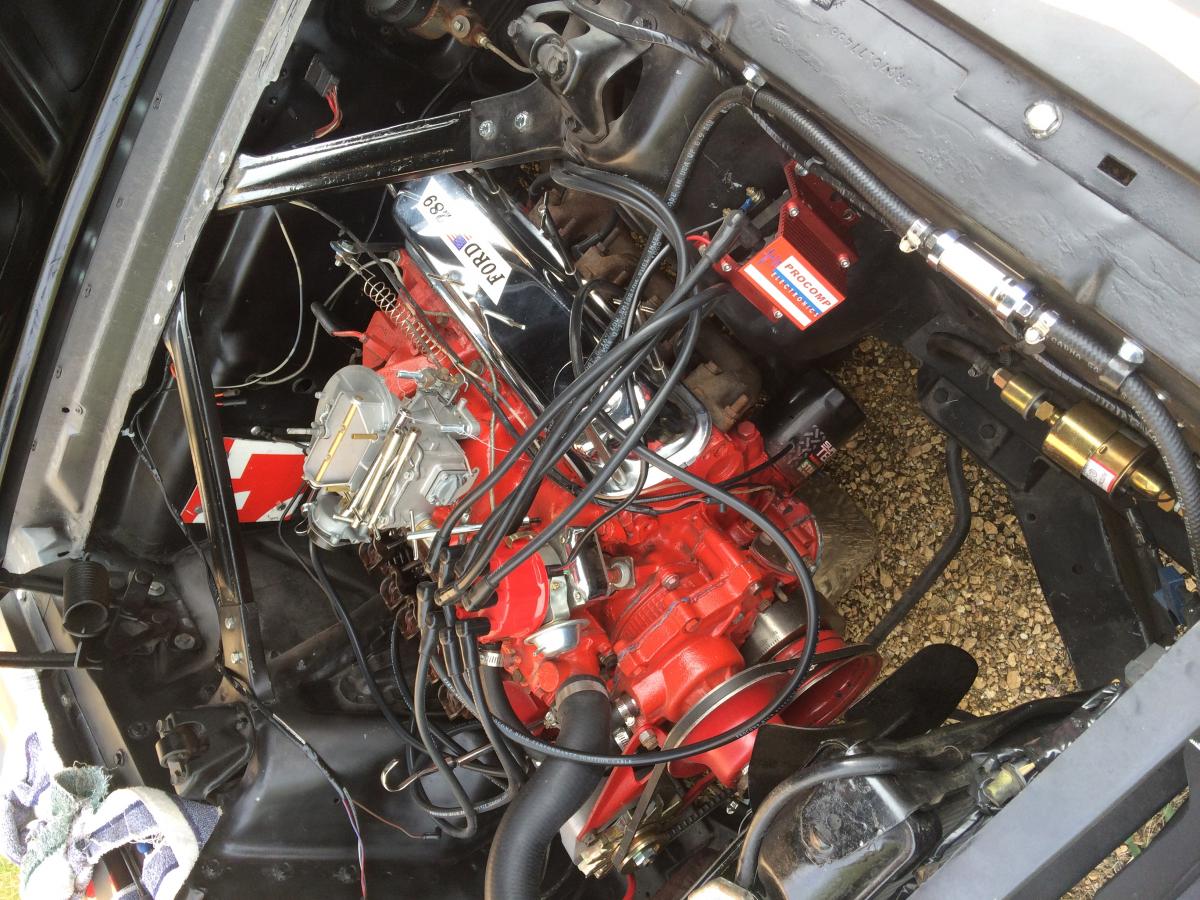

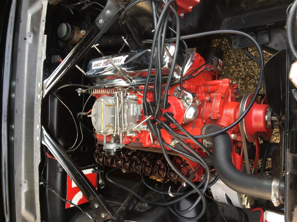

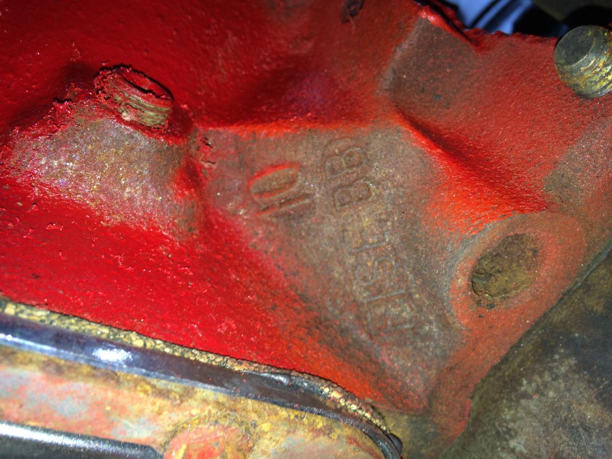

Bon maintenant on s'attaque au coté moteur,

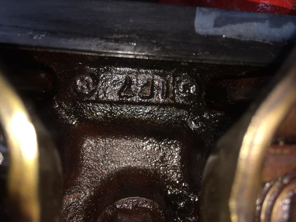

-302ci ( F1SE BB 10 ) si quelqu'un peut me confirmé que c'est un 302 de 1991 ? si oui donc ordre d'allumage de 351 donc ?
Avez vous des avis sur ces moteurs ? fiable ? robuste ? avantages / inconvénients
Les culasses :
Pareil avez vous des avis ?
Sinon le compartiment moteur être très propre :)
Au programme : nettoyage du réservoir , calage de l'allumage ( j’espère que ce ne sera pas trop la misère )
et purges des freins ? si vous avez des conseils pour purger et régler facilement les freins ( les garnitures des 4 tambours sont neuves ) est -ce difficile ? ce maitre cylindre me parait tout ridicule  :/

l'ordre d'allumage dépend de ton AAC
pour tes freins, tu as une lumière oblong bouchée par un caoutchouc sur la backing plate, elle cache une petite roue crantée qui sert a écarter les mâchoires,
Tu lèves la roue et la fait tourner, tu tournes cette roue crantée pour que les mâchoires entrent tout juste et contact avec le tambour, et hop c'est reglé

Moi je la trouve cool cette caisse. Ca change des pseudo matching number qui n'attirent meme plus l'oeil telement c'est banal. Par contre tu feras gaffe, on dirait qu'elle est en train de prendre feu :huh:... ​

Après confirmation le bloc est stock , et surtout il a déjà fait le calage , reste plus qu'a contrôler .

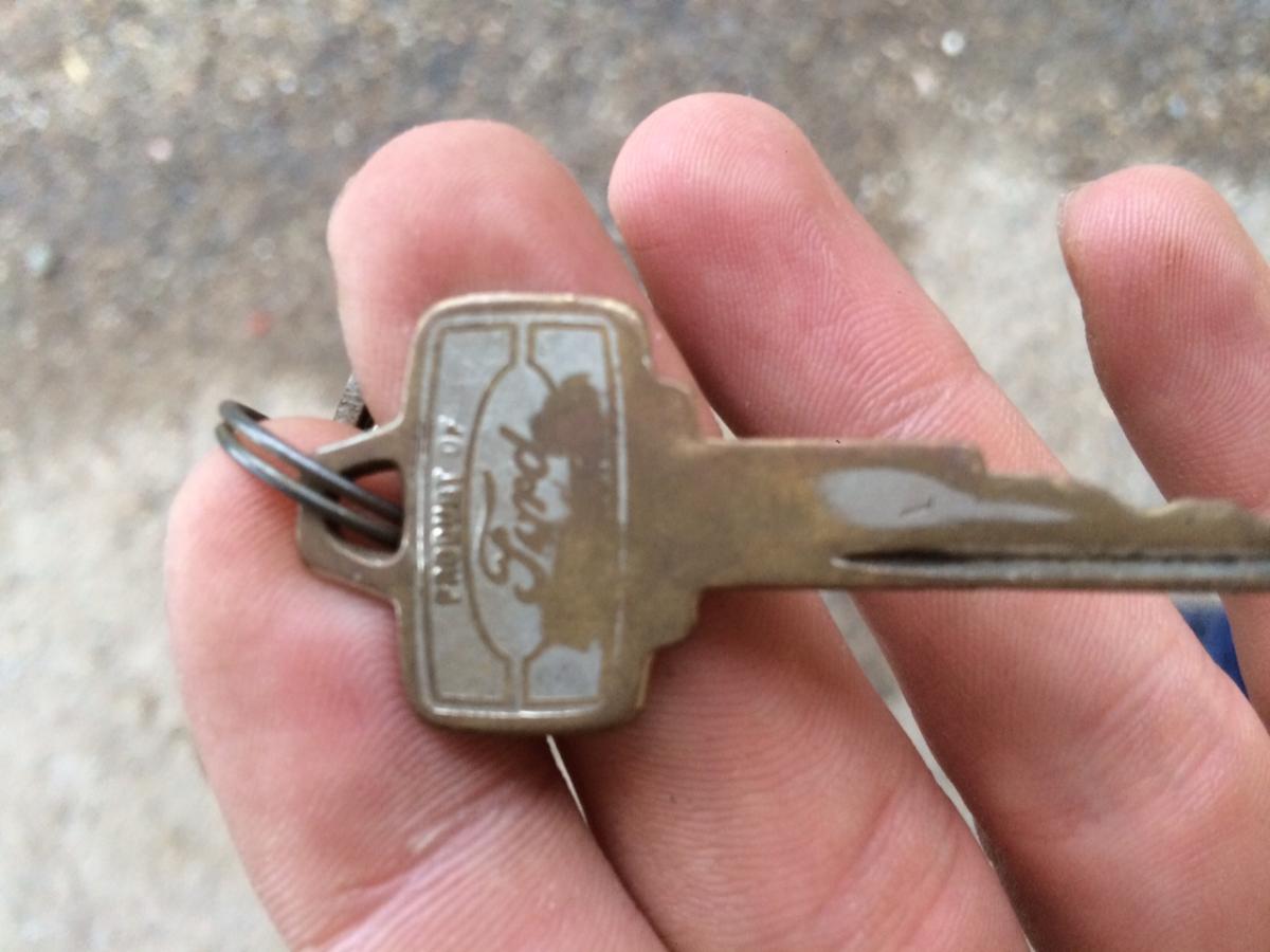

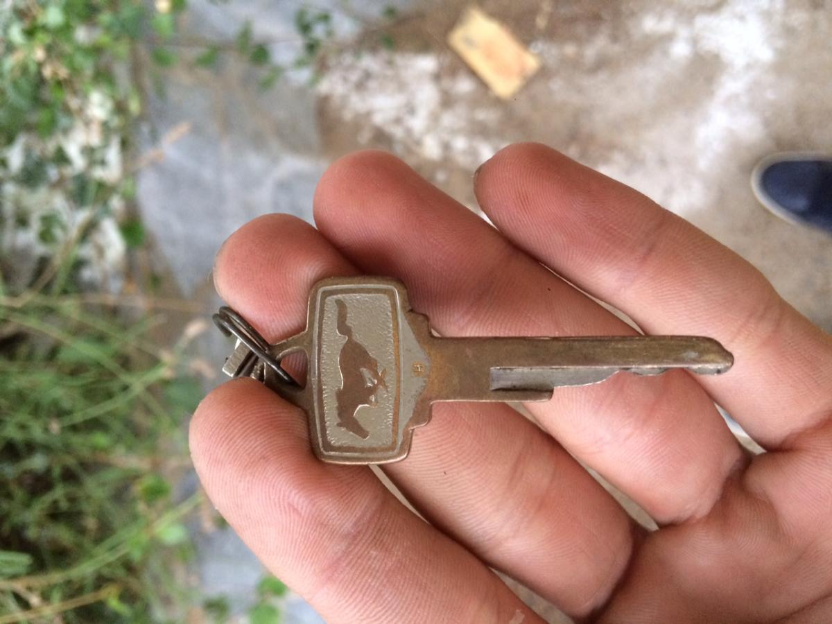

Bon petite photo du jour ; je n'avais même pas remarqué mais j'ai l’impression que j'ai les clés d'origine , c'est assez étrange ! elle sont toutes lisses, presque plus de dents mais démarrent la bête ( enfin hypothèse encore pour l'instant ) , je vous laisse confirmer :)

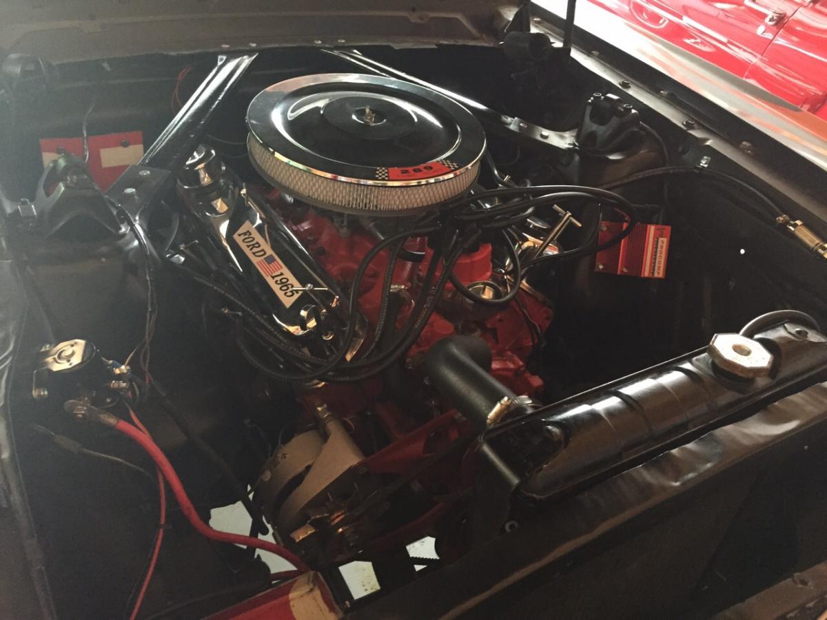

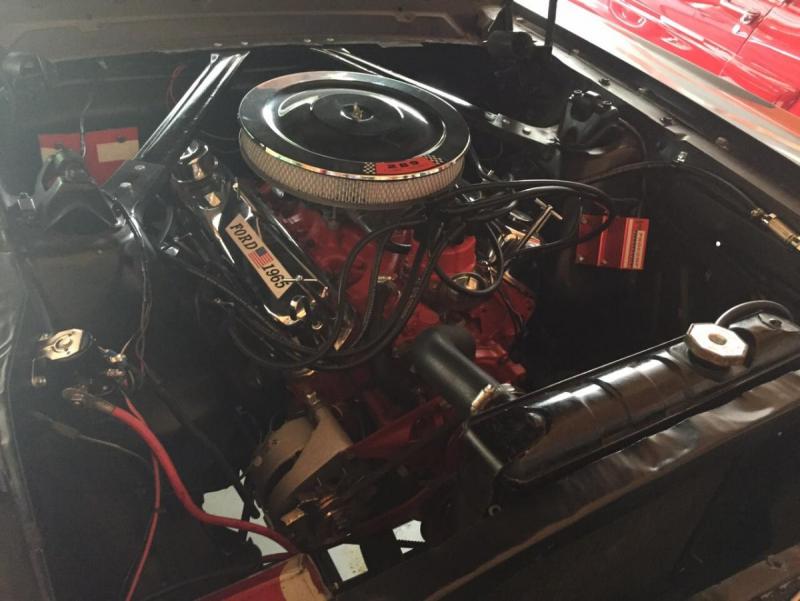

Sinon dits moi besoin d'un petit conseil , mon alternateur n'est pas branché , enfin du moins partiellement , sur cette voiture je n'ai pas cette espèce de boite grise ( souvent placée a dessous du solénoïde ( je ne sais pas comment cela s'appel) du coup mon alternateur n'y es pas branché avec l’espèce de fiche 3 fils , et un gros fils qui en sort mais non connecté , sur beaucoup de photos explicative sur internet l'alternateur est branché sur cette fameuse petite boite grise  si vous pourriez m’éclairer la dessus ? :) ce serais cool :)

...Sinon dits moi besoin d'un petit conseil , mon alternateur n'est pas branché , enfin du moins partiellement , sur cette voiture je n'ai pas cette espèce de boite grise ( souvent placée a dessous du solénoïde ( je ne sais pas comment cela s'appel) du coup mon alternateur n'y es pas branché avec l’espèce de fiche 3 fils , et un gros fils qui en sort mais non connecté , sur beaucoup de photos explicative sur internet l'alternateur est branché sur cette fameuse petite boite grise  si vous pourriez m’éclairer la dessus ? :) ce serais cool :)
 C'est le régulateur..... sans ça, c'est comme si tu n'avais pas d'alternateur.... il ne te reste plus qu'à en commander un.... :wink:
