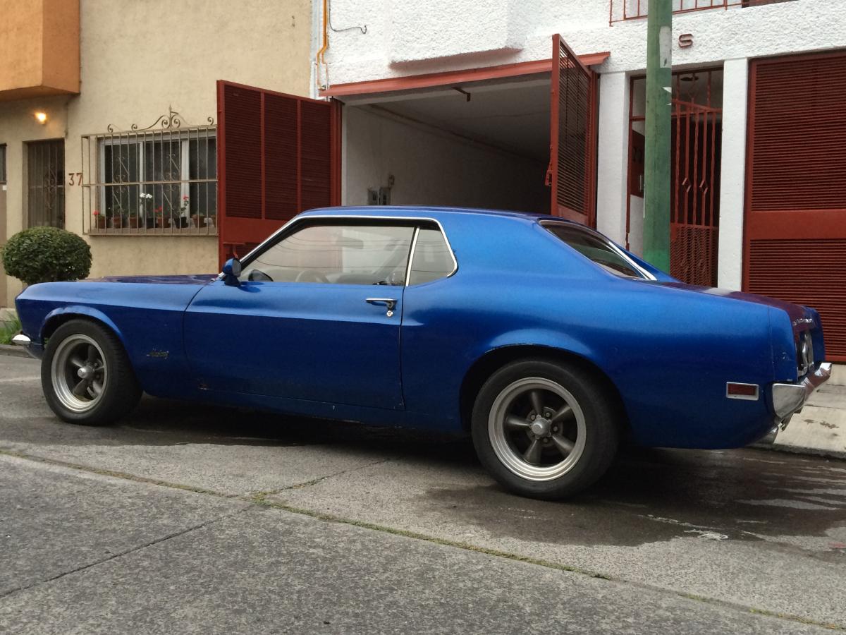

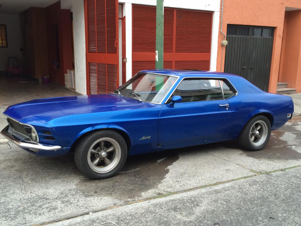

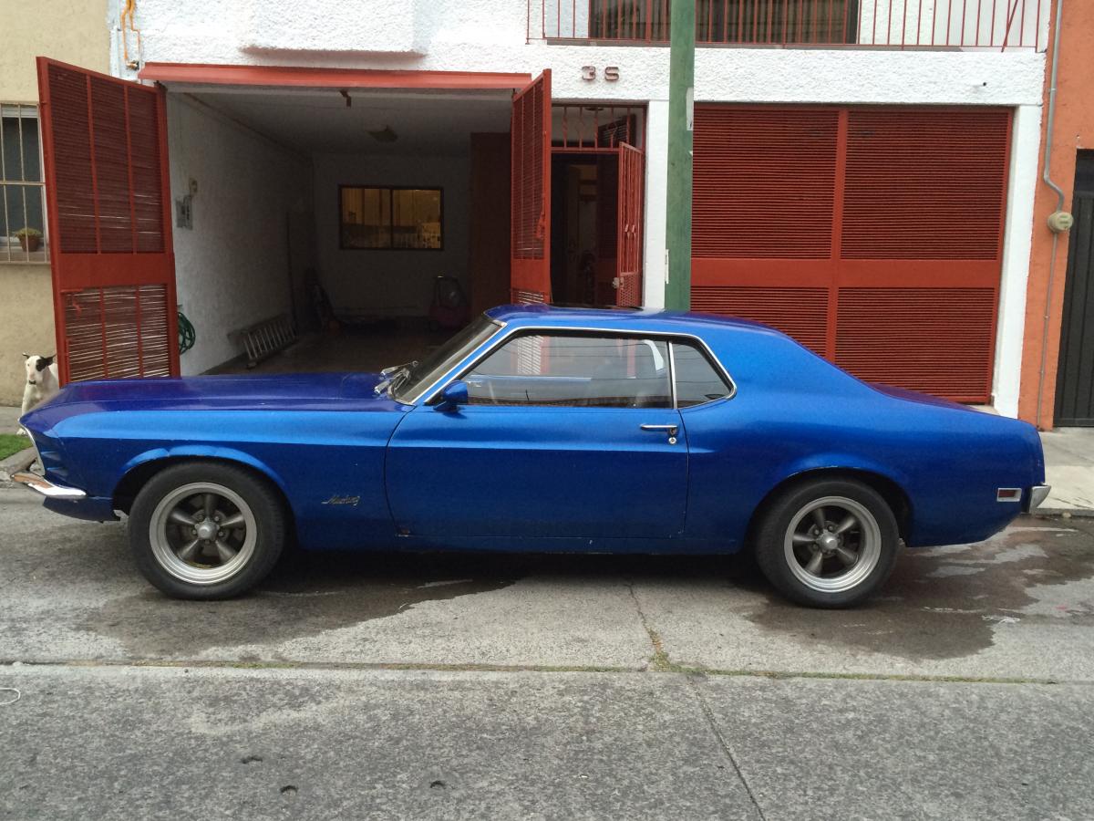

Salut a tous

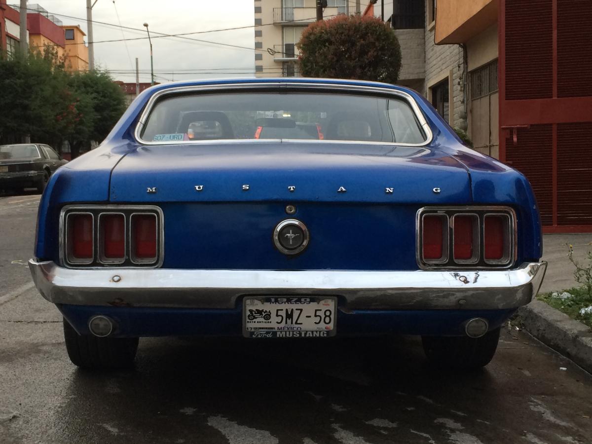

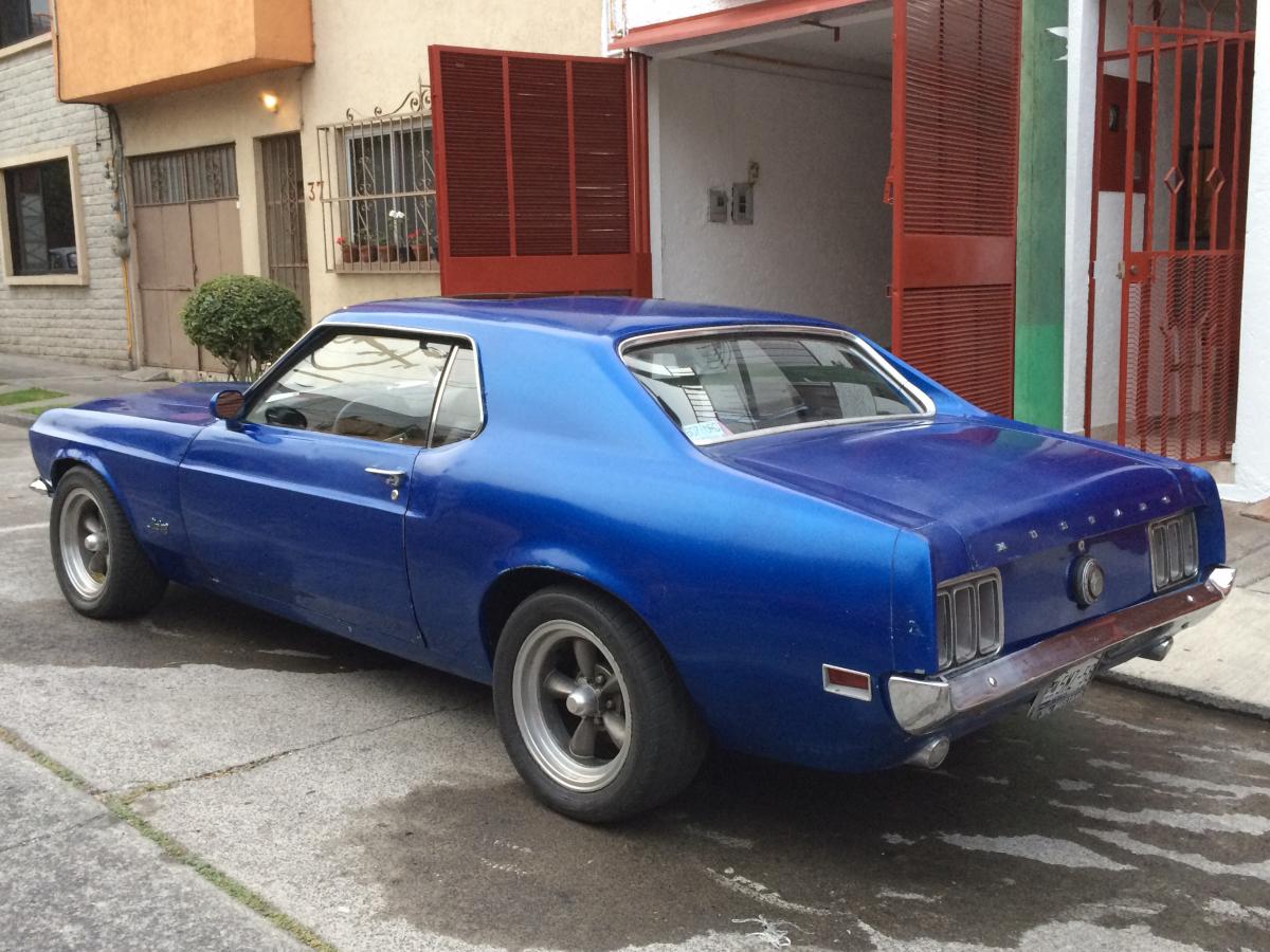

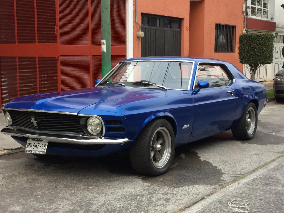

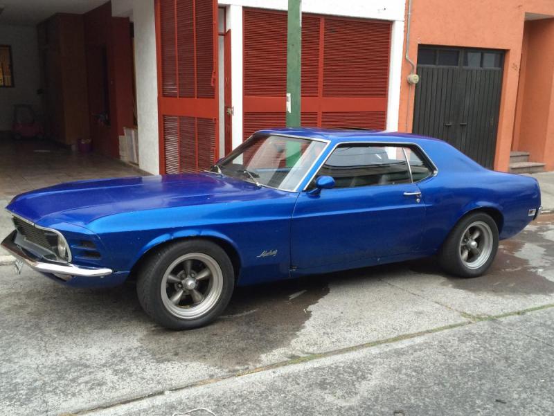

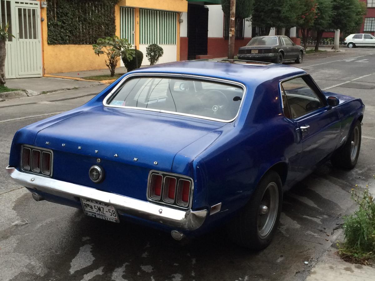

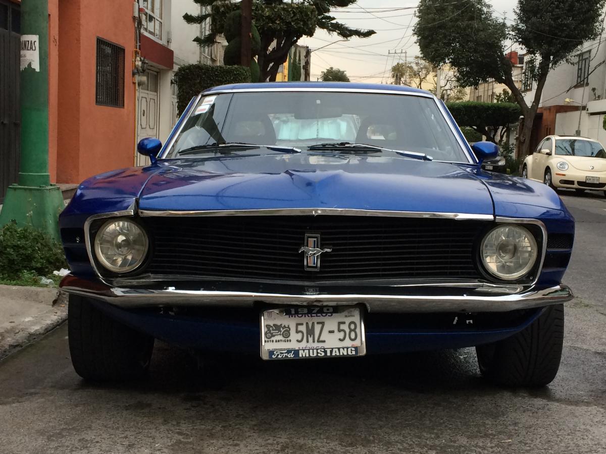

Ca y est apres 1 et demi après l'avoir acheté, je vais enfin commencer la restauration de mon coupe 70 351w, 4V, BA. Perso même si beaucoup ne seront pas d'accord, en version coupé, le modèle 70 est celui que je préfère jeje.
La restauration commencera par la caisse qui à mon avis est le plus important avant d'attaquer le reste. (Et déjà Y A DU BOULOT!!)
Pendant la resto toutes recommandations de la part de ceux qui suivront ca seront les bienvenues vu que c 'est ma première resto
Quelque photos de l auto avant resto.

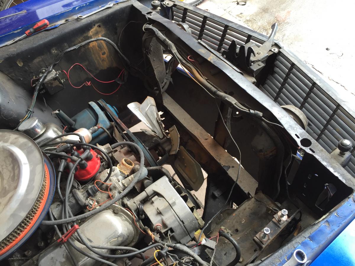

Posté 21 December 2016 - 09:29 PM

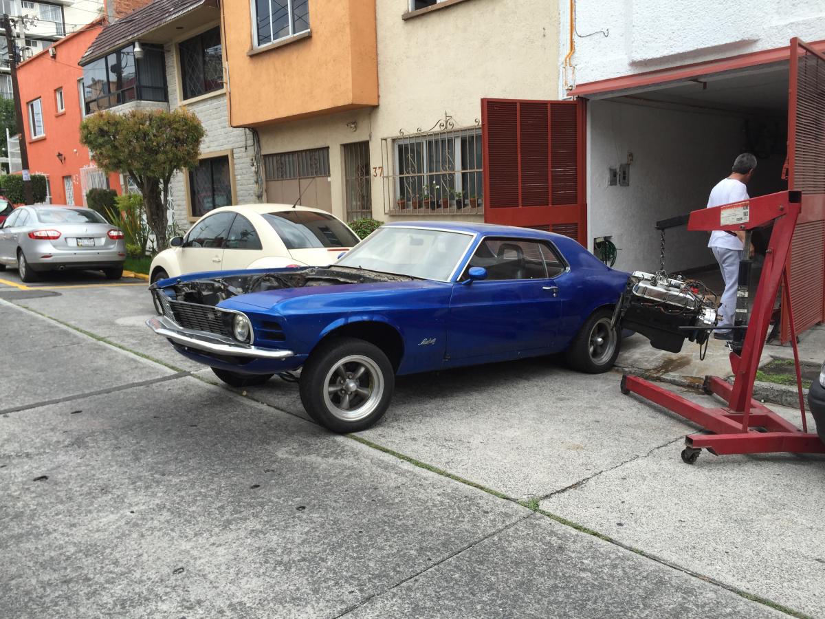

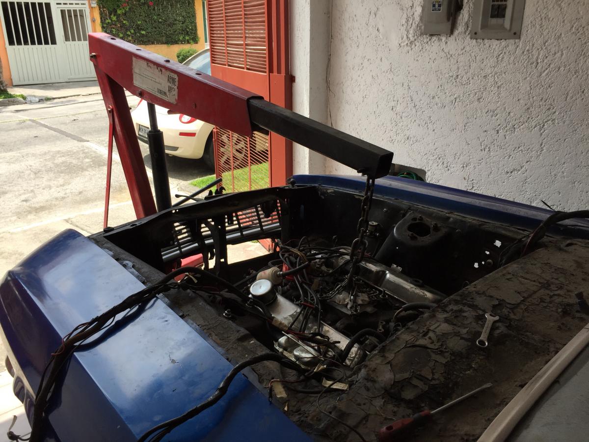

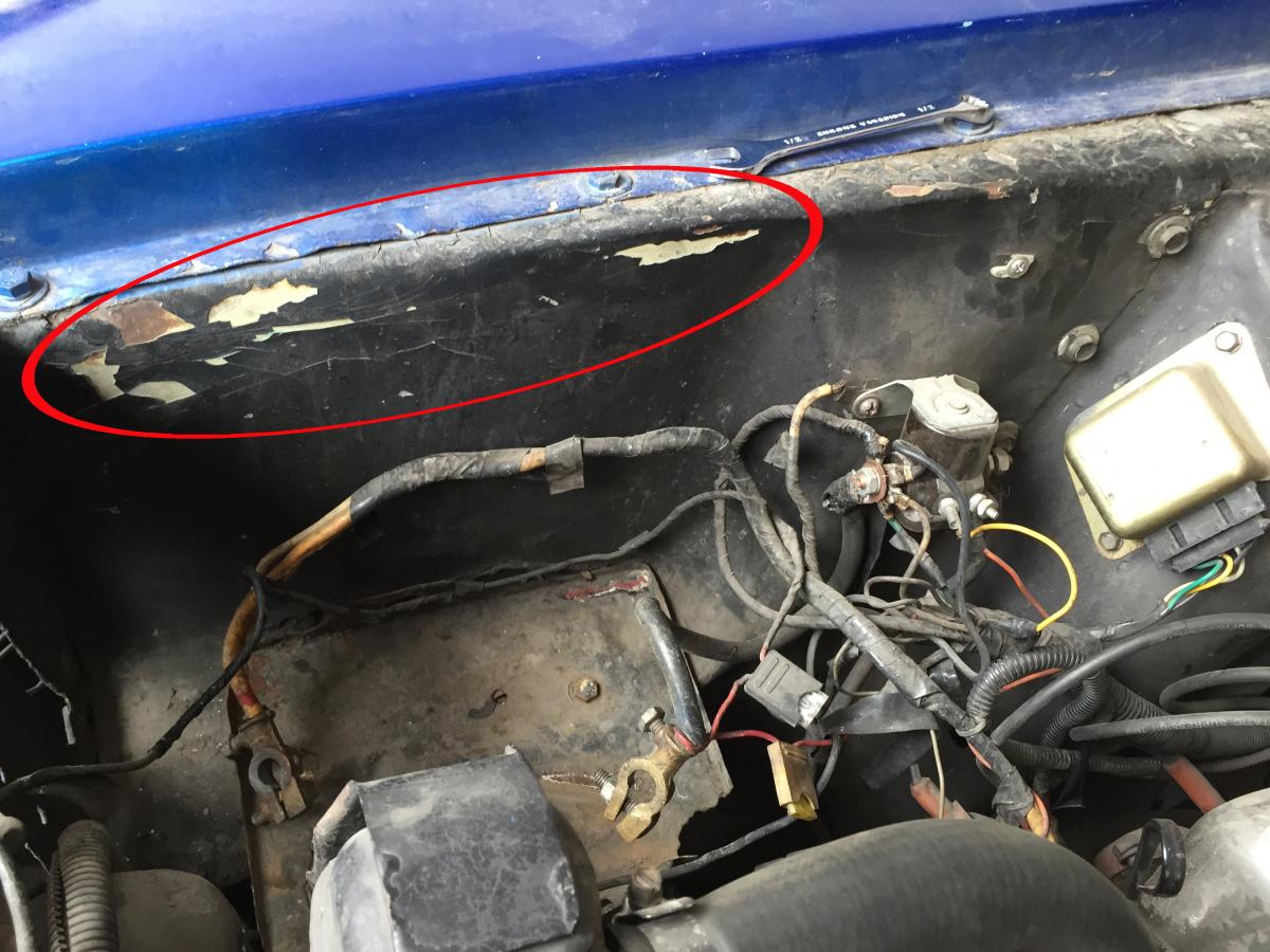

Tombe du capot, radiateur et premiers doutes (même si je le savais vu le mastic sur le chassis et le petit écart entre l'aile et le feu AVD, voir cercles rouge). Clairement cette mustang a été un peu bougé sur le devant.

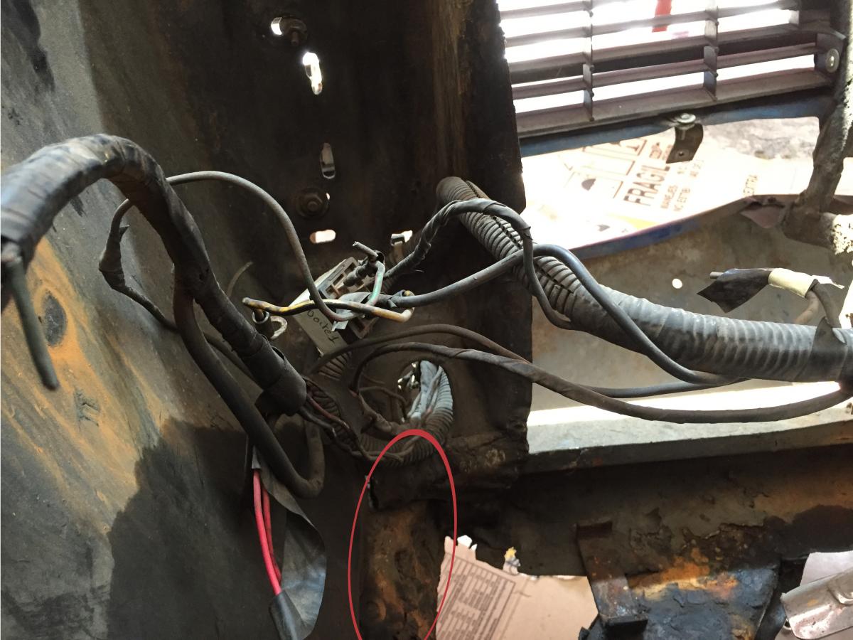

#8 nenu12
nenu12
  • 114 Messages :
  • Location:México, D.F.

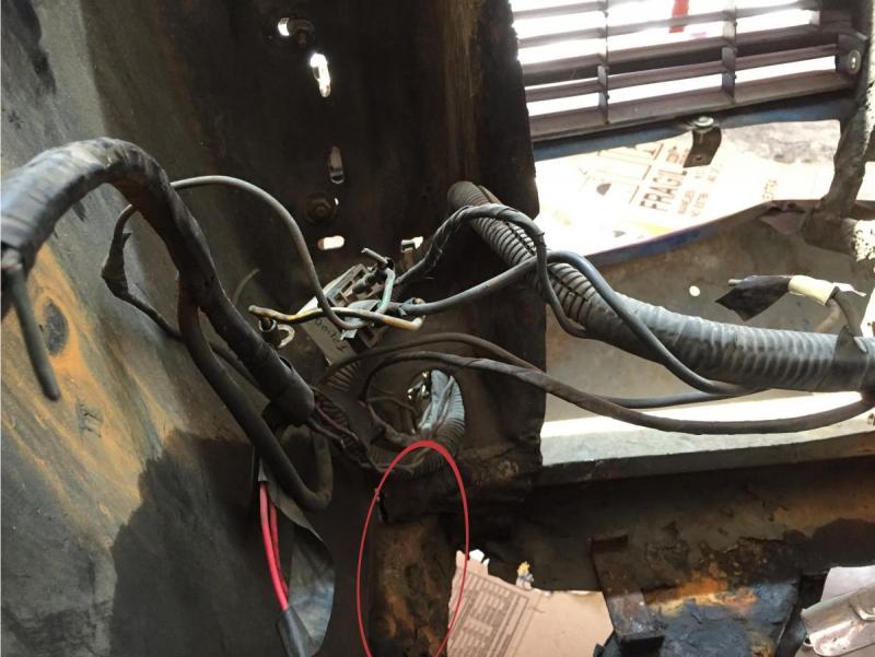

Posté 21 December 2016 - 10:19 PM
C'est ca!! Tous les cables sont secs, limite je le plie il se casse, meme sans ca je l aurai refait vu que tout est est ponté, des masses partout, etc...
Je me suis trouvé tout le cablage éléctrique donc c est cool. Il manque juste la taille des cables.

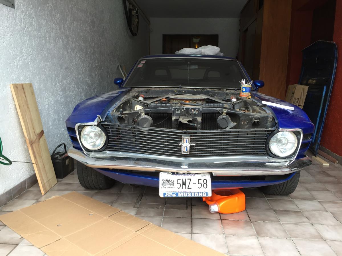

Posté 22 December 2016 - 08:22 PM

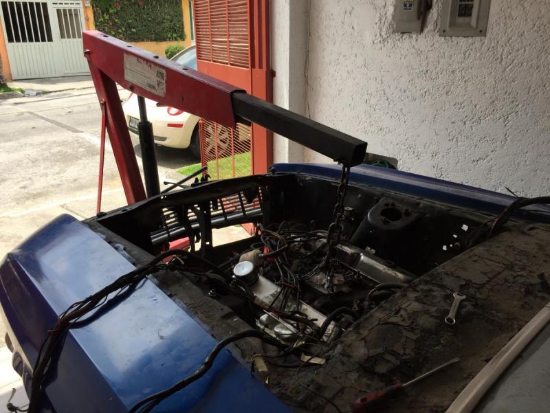

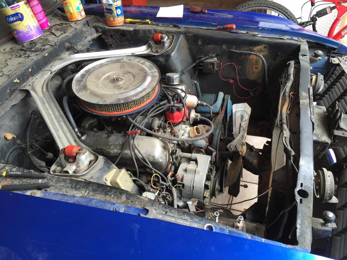

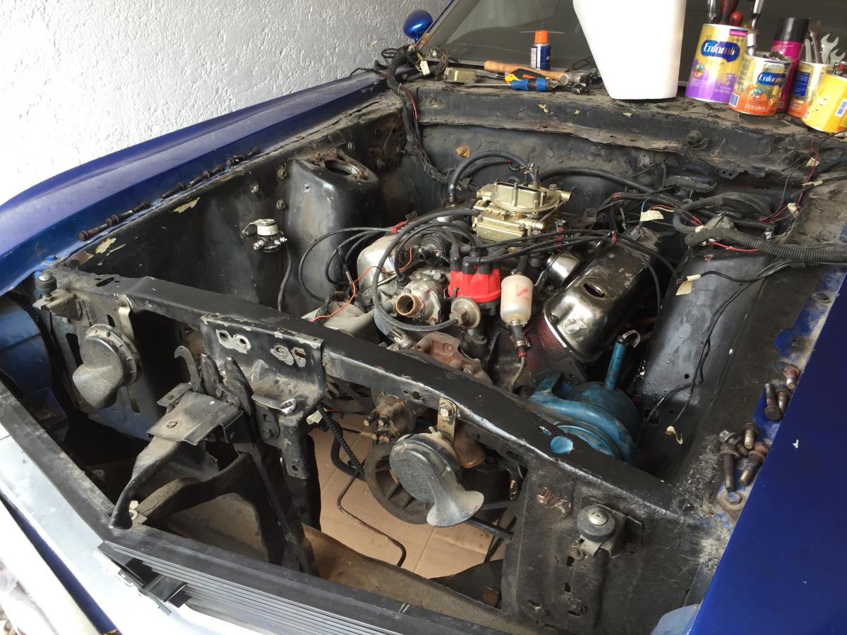

Faisceau moteur et lumières AV, renfort supérieur, amortisseur, ventilos, collecteur d'échappements, etc..., tombés

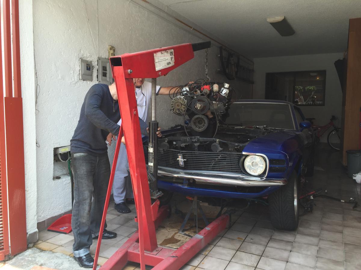

Posté 23 December 2016 - 05:44 PM
Tombe du moulin et nettoyage

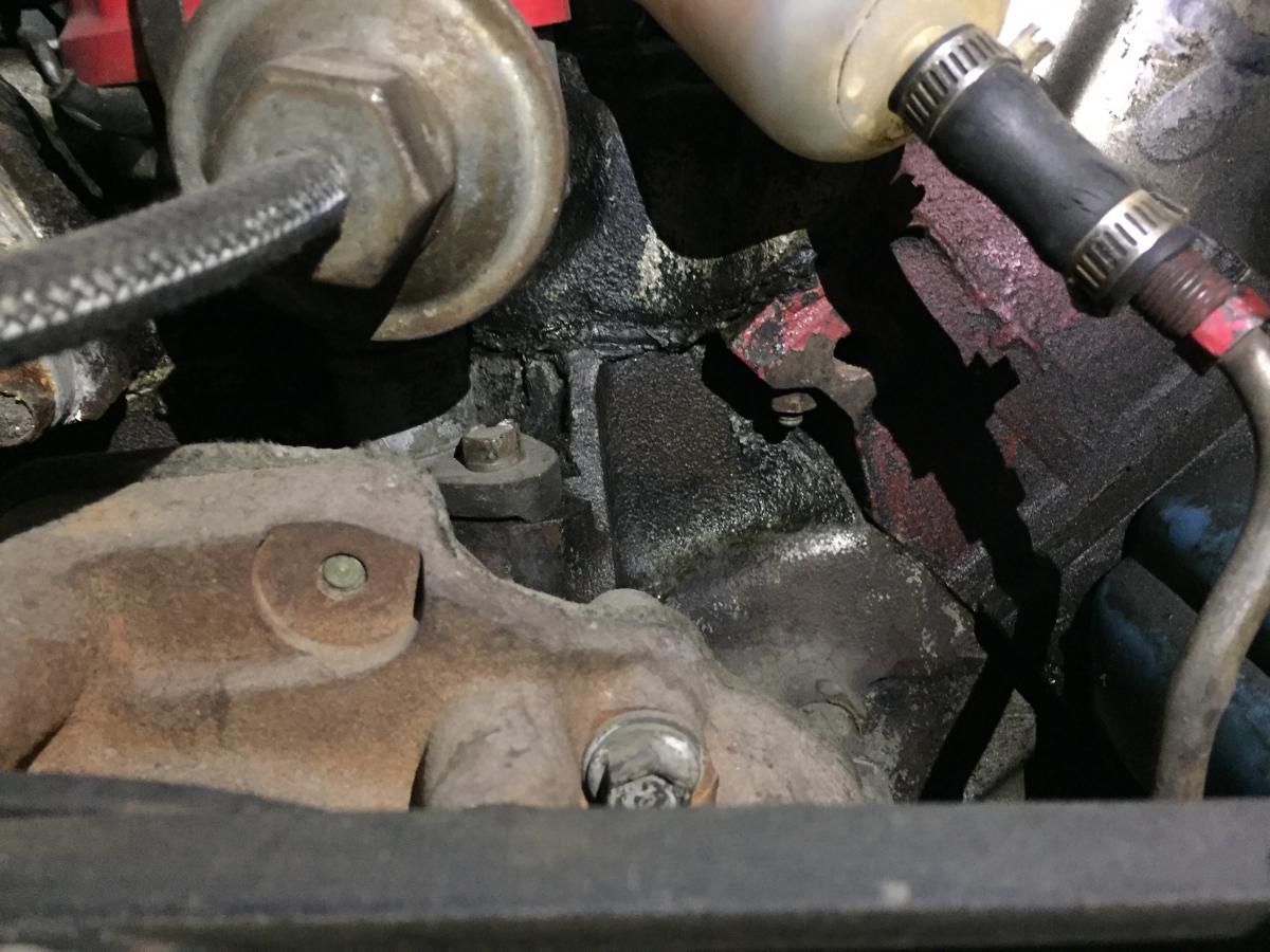

Posté 26 December 2016 - 06:49 AM

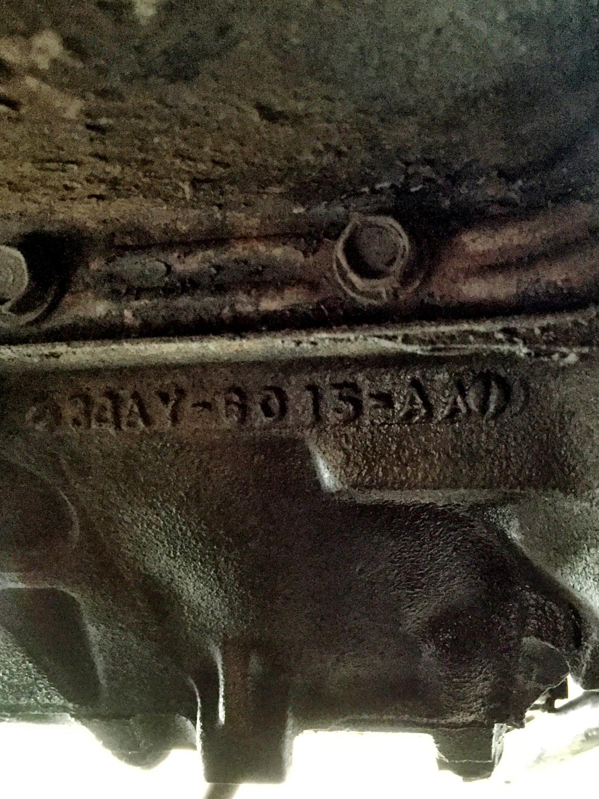

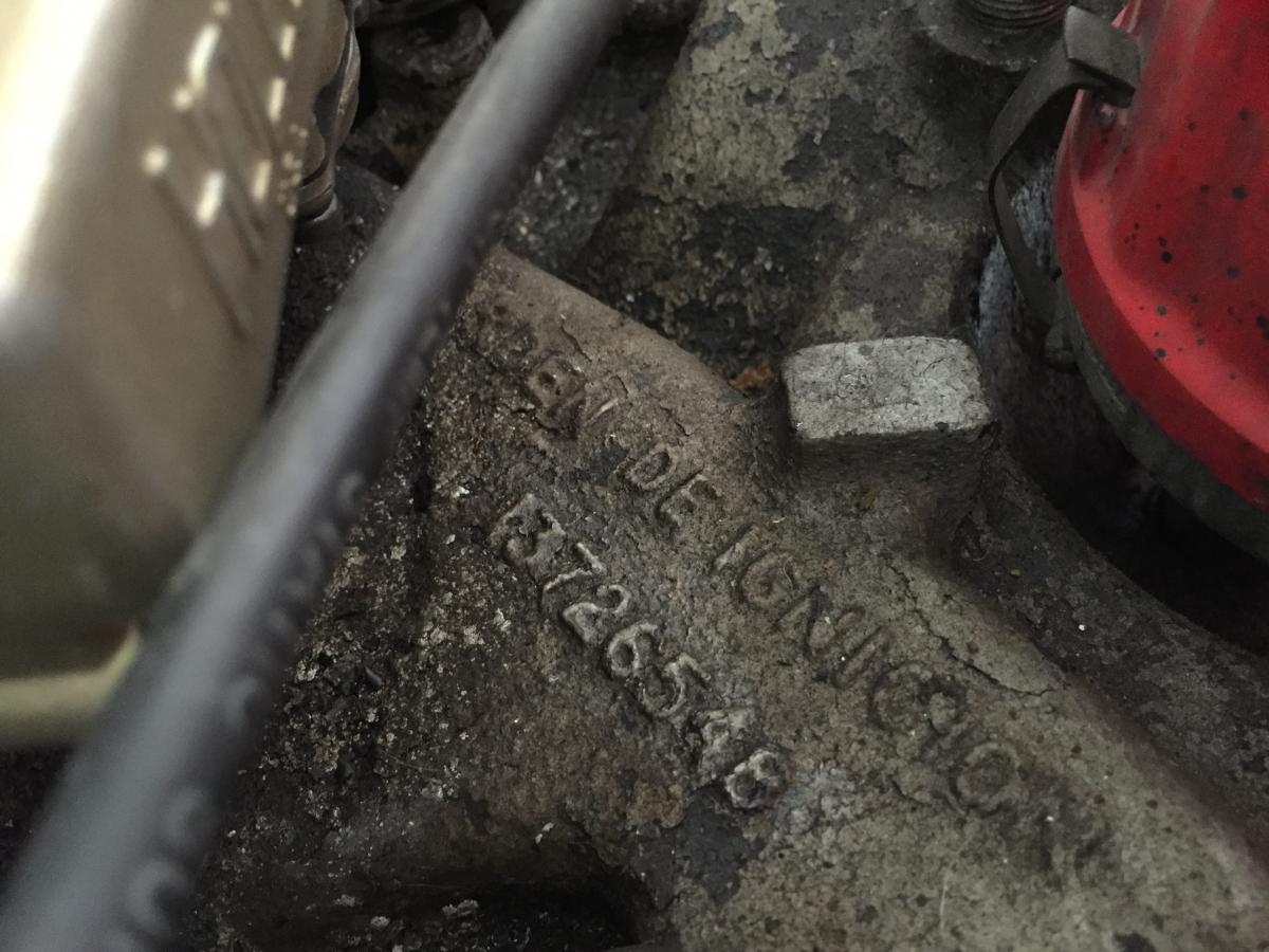

Le moteur est bien un 351w (voir photo ordre d'allumage et base des culasses/pompe a eau) mais numéro de block pas très commun. Les deux premières lettre ressemble à "34" et ensuite AY-6015-AA.  Il s'agit d'un block mexicain, quelqu'un aurait il plus d' infos sur ces blocks?

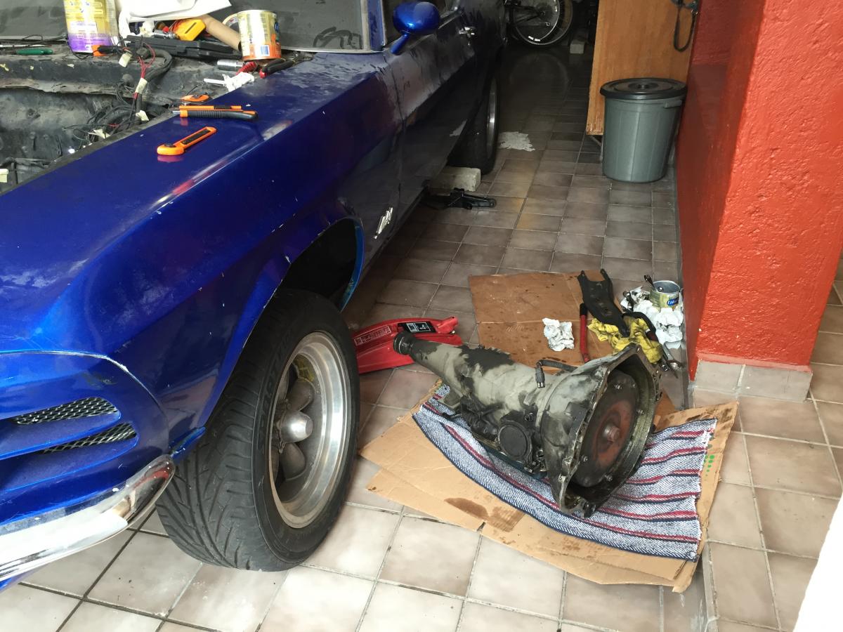

Posté 26 December 2016 - 06:53 AM

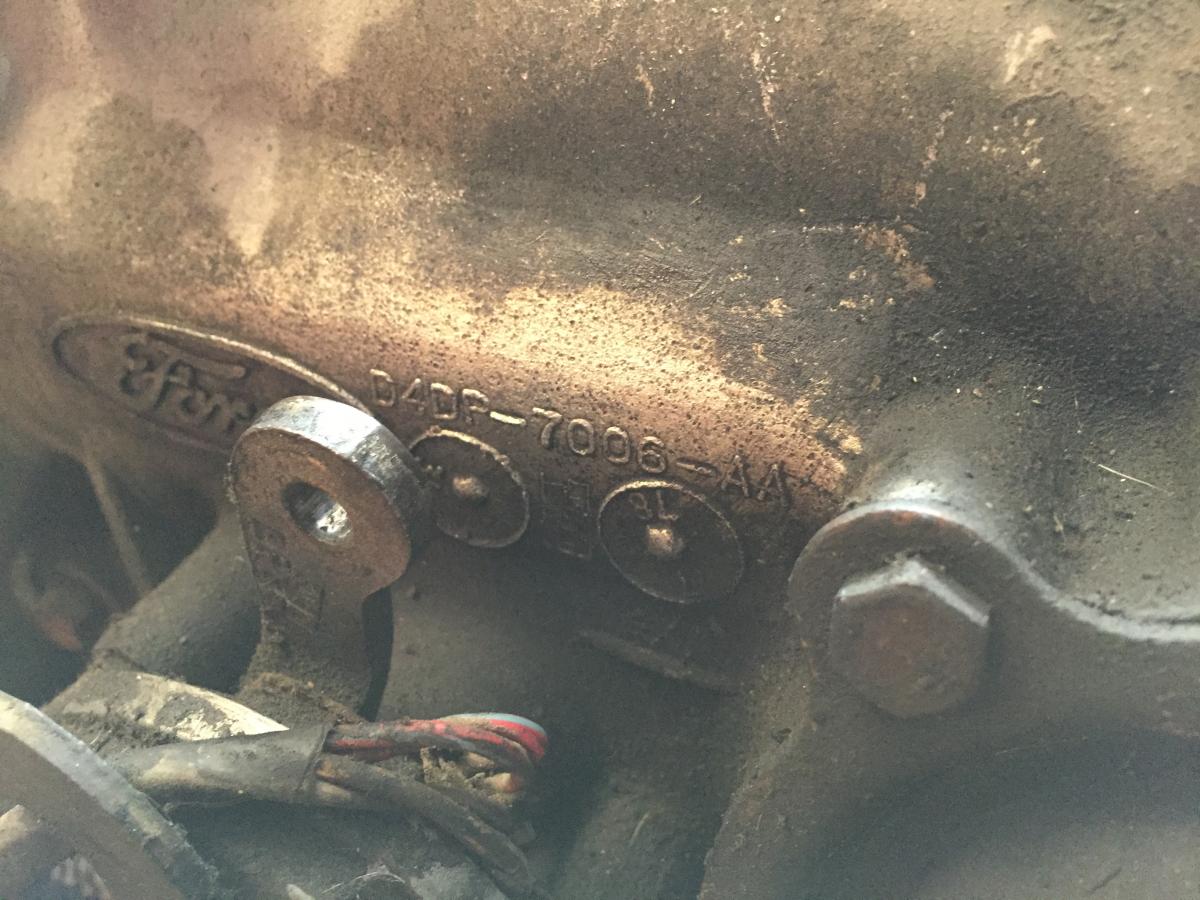

Boite auto C4 tombée. Numéro d' identification de la boîte: D4DP-7006-AA bon rien de particulier. Ce doit être une boîte de 74 probablement de Maverick. Vous enpensez quoi?

bloc mexico ,c'est pour Romu
