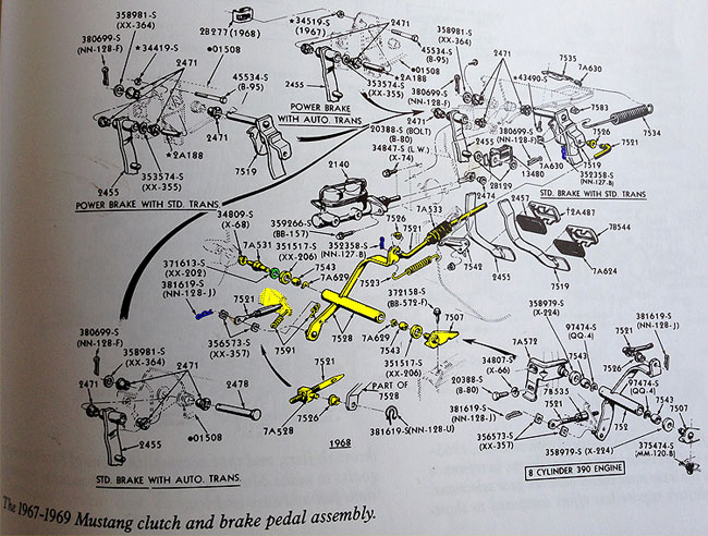

Personne pour une photo de fixation du clutch equalizer sur 351w 69-70?
Si : envoie-moi ton mail en MP, je te fais suivre ça.

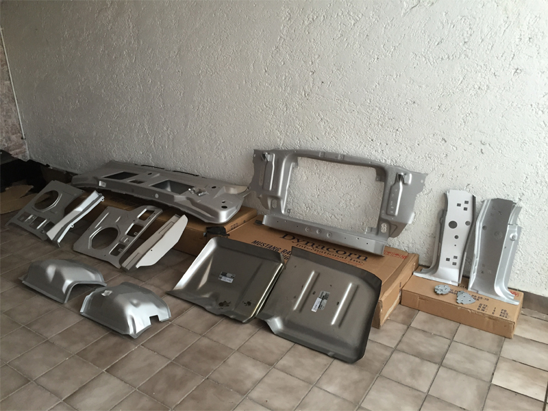

Posté 03 September 2017 - 03:28 AM
Bon apres quelques mois de relâche et de "remise en question" j ai finalement décidé de commander quelques pièces il ya 3 semaines que je viens donc de recevoir pour restaurer la partie avant de ma caisse. J'ai aussi recu le plancher droite et gauche mais n'est pas sur la photo.
#52 thor_eyerdhal
  • 9828 Messages :
Posté 03 September 2017 - 09:50 AM
Ca va faire du boulot!

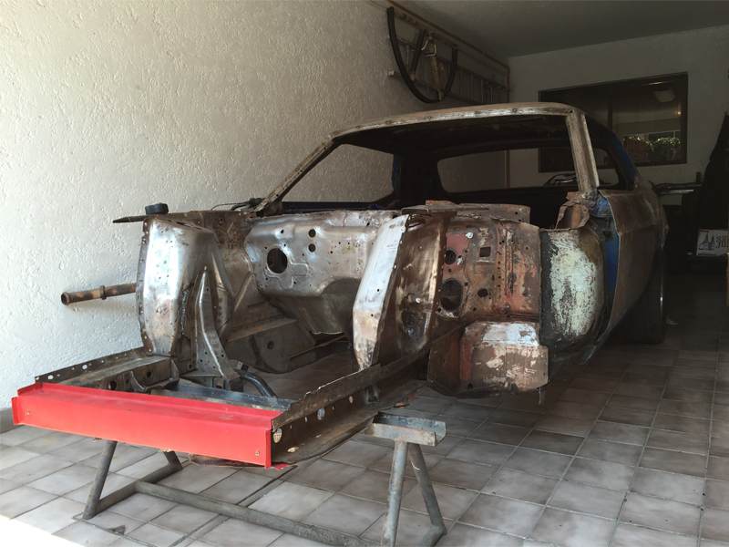

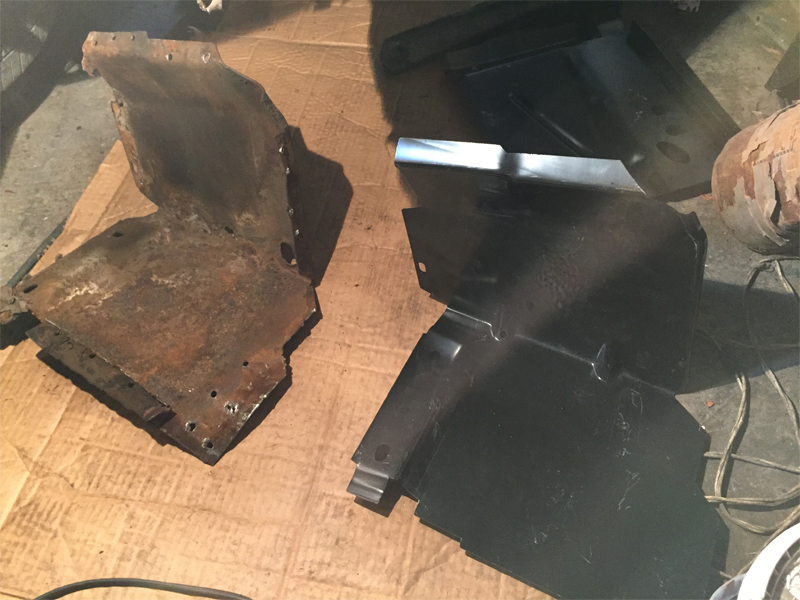

Posté 09 September 2017 - 07:47 PM

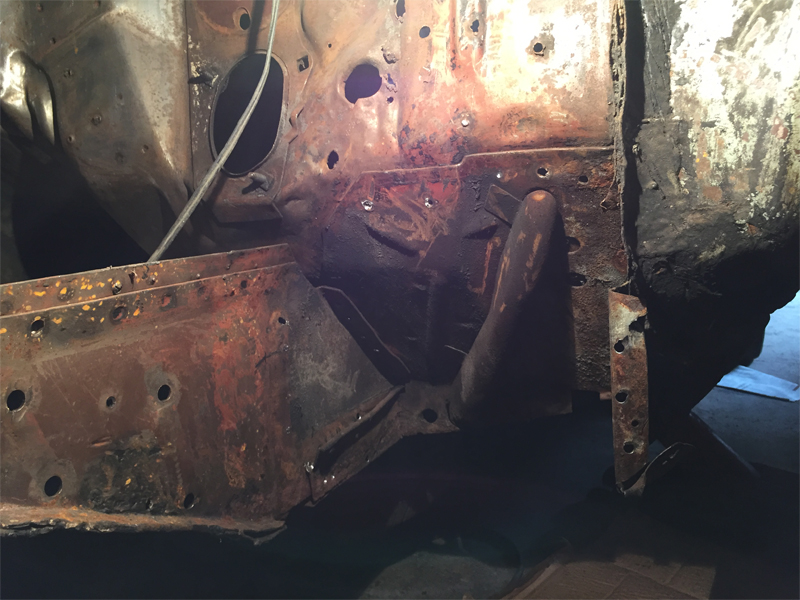

Début de dépointage de la paroi complète du compartiment moteur côté conducteur à la base et dépose de la partie basse du "torque box". Comme on peut le voir c'est à jeté à la poubelle. Tout sera remplacé par du neuf (torque box, paroi complète compartiment moteur et support de plancher)

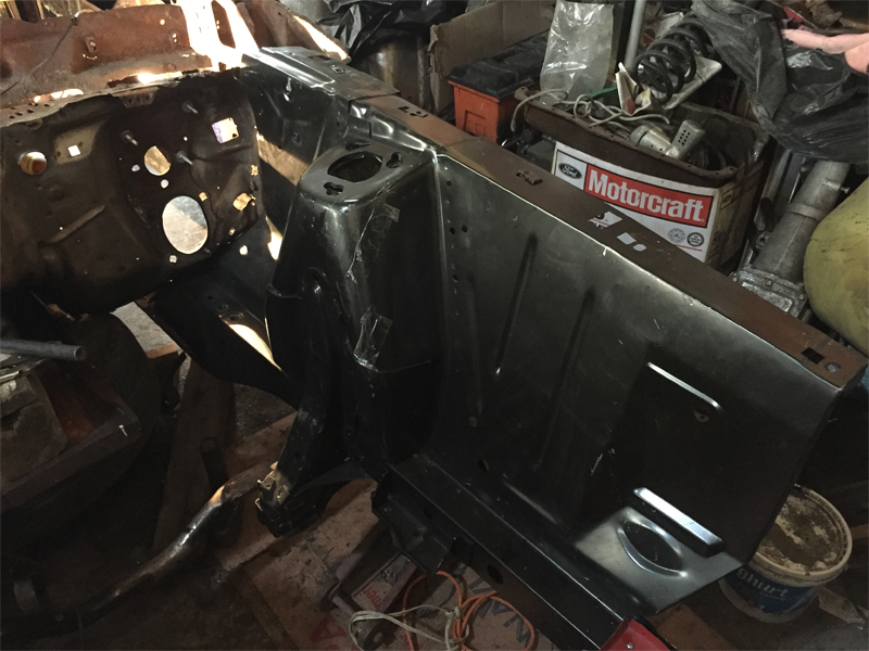

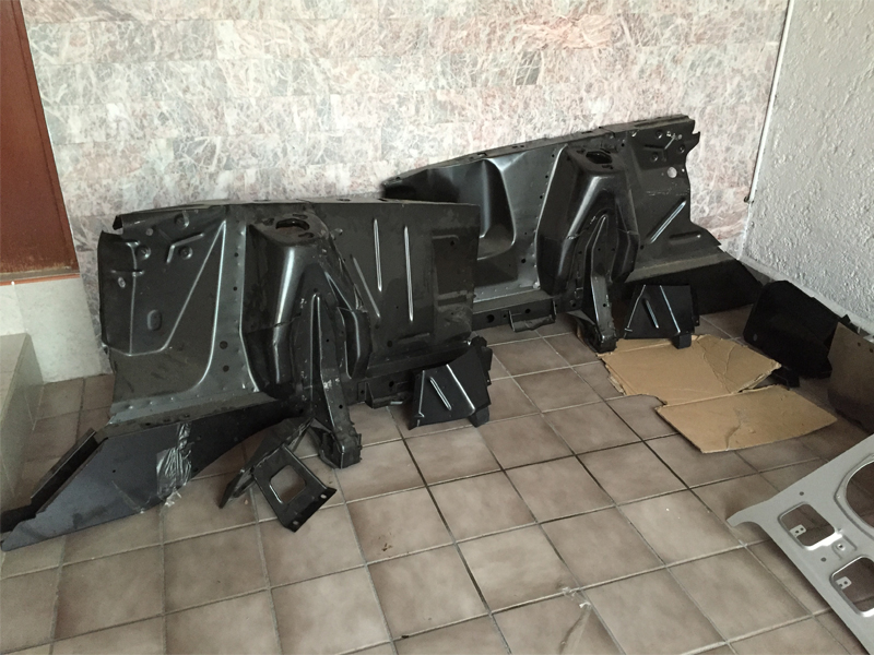

Posté 22 September 2017 - 07:10 PM

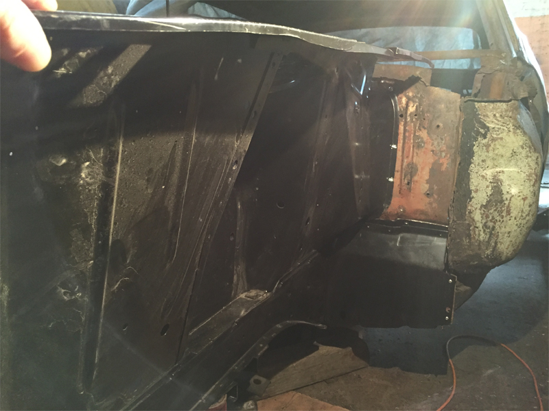

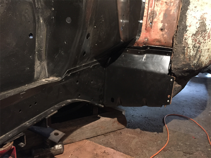

Présentation sur chassis compartiment moteur et torque box côté conducteur. (Pour le moment tous les éléments seront vissés avant d'être soudés.)

Posté 16 November 2017 - 05:17 PM
Quelques avancées. Présentation compartiment moteur, cowl panel et support de radiateur.

Posté 19 November 2017 - 09:20 AM
Bravo pour le boulot ! Tu as les chapelles de suspension renforcees : c'est bien !
Vu que tu touches bien en soudure je rajouterai des filets de soudure un peu partout  : support des bare anti-roulis - support des tirants de chasses etc...
Vas-tu repercer les trous de fixation de triangle sup. (Shelby drop ou Arning drop) ?
Bonne continuation
Nico
SportsRoof 69 - Top Loader - 351W - White with Shelby Stripes
Train Avant TCP - DA TCP - Freins Av Wilwood 309 x 32 - Ar Brembo 309 x 28
#60 nenu12
nenu12
  • 114 Messages :
  • Location:México, D.F.
Posté 19 November 2017 - 07:46 PM
Merci pour le commentaire et les conseils Nico. Pour l'instant rien n'est encore soudé, c' est juste vissé et jusqu' a ce que tout soit ajusté on le soudera. Non je pensais les laisser d'origine, mais je connais pas shelby drop et arning drop. C'est quoi? Des renforts?
