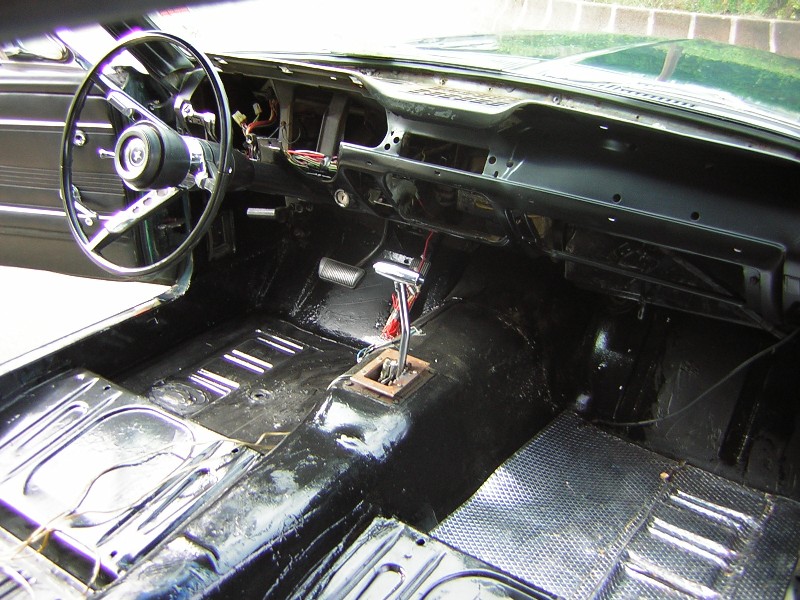

Oui il n'y a que quelque vis 2 eb desous et 3 sur le dessus d'après ce que j'ai vu , mais je n'ai pas encore eu le temps de le faire .
Dés que j'ai un moment de libre je m'y attaque
Je vais certainement enlever tout ça, poncer et traîter pour préparer la surface pour installer ma nouvelle casquette ;)

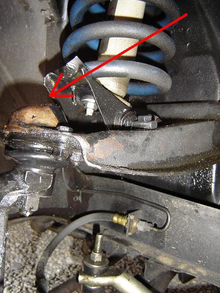

J'ai un grincement au niveau de la roue avant droite quand la route est bosselée. L'amorto est bon . Quand je graisse les rotules elle ne fait plus rien pendant un petit temps puis recommence après 20 km. J'y comprends rien , pourtant j'ai bien tout regraissé chaque rotule jusqu'à ce que la nouvelle graisse s'écoule mais ça grince toujours :tcm:

Regardes ce document, ce sont les points de graissage:

a mon avis ces le basculeur sur le triangle de suspention
C'est quoi au juste la basculeur?
Oui Sponge , je pense n'avoir rien oublié, j'ai la même image dans le Haynes , merci

Quelqu'un peu me dire ce que c'est au juste .

Posted 09 May 2005 - 10:31 PM
Graisser ne servira qu'à cacher les degats s'il est usé.
Si c'est un neuf, il est mal graissé.
Sponge, d'origine, il n'y a aucun graisseur sur un train AV ;)

c'est au niveau du BALL JOINTS qui est sur la photo de Sponge que celà m...
Quand j'injecte de la graisse avec la pompe elle ne couine plus pendant +- 50km puis recommence
Comme le disait Fas machin:
C'est l'axe qui tient le triangle superieur, et généralement, quand ça couine, il est à changer ;)
Tu peux les changer, ceux d'origine sont rivetés donc tu devras démonter le bras pour les changer. Les miens sont morts donc j'ai préferé refaire le train AV complet (j'attends les pièces).
