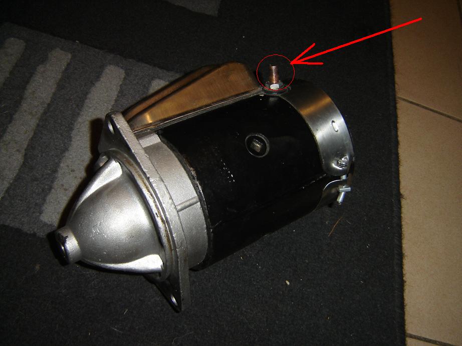

J'ai démonté le nouveau starter afin de le tester :
il faut mettre la borne "+" de la batterie sur la tige filletée je suppose mais la borne "-" je la relie à quoi ?
Sorry pour mon ignorance mais je ne demande qu'a apprendre :mellow:
#448 gg
Posté 09 August 2008 - 08:00 AM
Bon voilà , je me remotive ....
à la masse

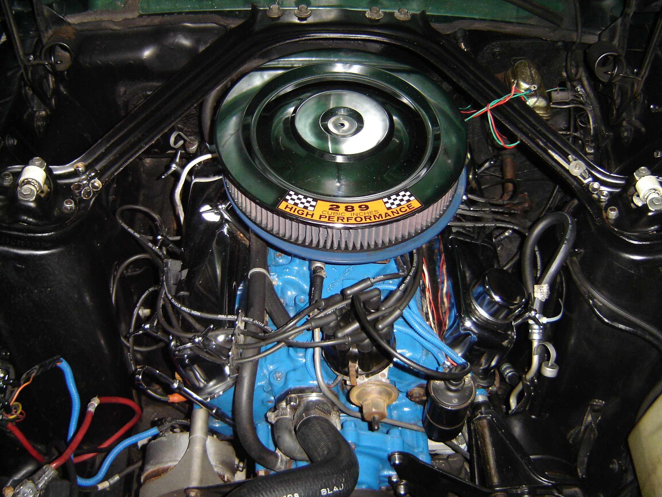

Première sortie depuis 1 an :D
Inutile de vous dire quel bonheur de retrouver ces sensations B) , j'ai fait un petit 20km avec la semaine dernière et tout semble en ordre , plus la moindre fuite (pour le moment :mrgreen: ).

attention a la taille de ta photo
heureux de voir que ca roule a nouveau
ps: t'as rien oublié lors du remontage ?
un indice>petit tuyau
autre indice>avance a l'allumage
quid ?

Slab : exacte pour la taille de la photo j'avais pas fait attention oups , par contre tout est bien est bien remonté à part le compte tour , pourquoi tu as vu quelque chose ?
#455 thor_eyerdhal
Posté 28 October 2008 - 12:28 AM
Bah avec les indices qu'il t'as donné et ta photo, ca saute aux yeux ;-)
#456 slab
Posté 28 October 2008 - 08:24 AM
Raph ton tuyau de depression d'avance est manquant
#457 Raph
Raph
  • 788 Messages :
  • Location:Huy
Posté 28 October 2008 - 08:43 AM
En fait il n'a jamais été existant :huh: , si c'est bien de la même chose que l'on parle : tuyau qui est normalement à la capsule de dépression de l'allumeur . Je ne m'en suis jamais tracassé , au fait c'est sensé servir à quoi :blush02:
#458 thor_eyerdhal
Posté 28 October 2008 - 09:47 AM
Meilleure réponse sous faible charge, consommer moins...
Là tu fonctionne uniquement sur l'avance centrifuge, çà n'a d'intérêt que pour de la piste ou du run, avec pied dedans tout le temps.
