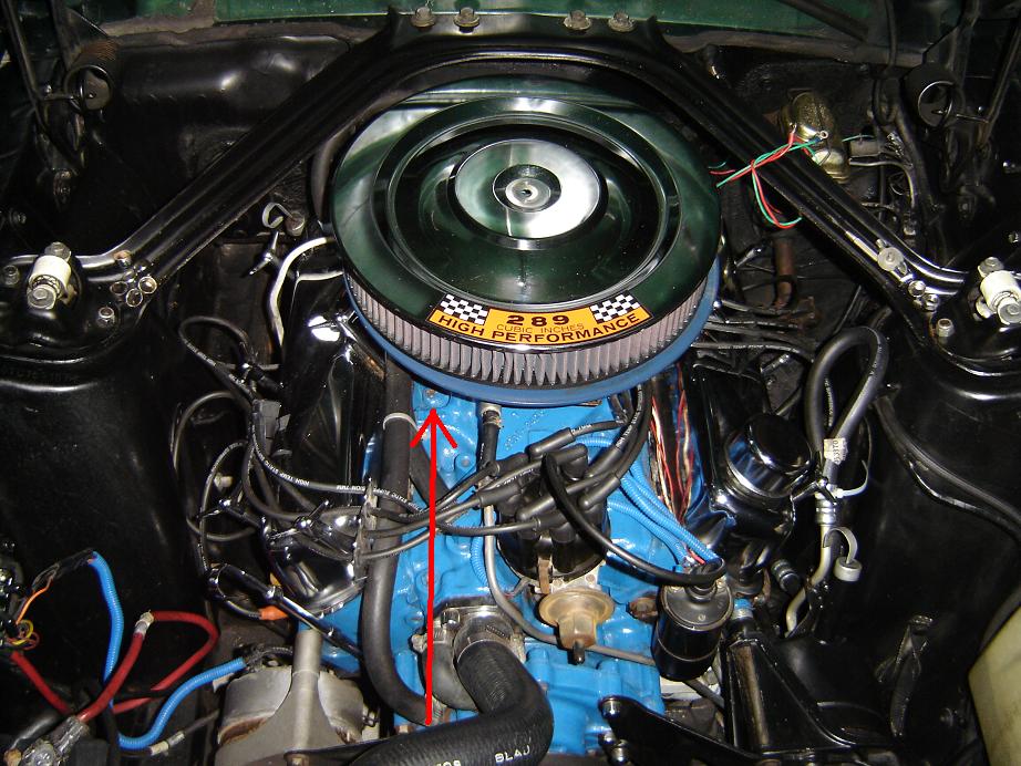

J'ai un soucis plus important depuis mon retour de chez Mustang garage, j'ai en fait de l'huile qui passe par ce petit "boulon" et je sais vraiment pas quoi faire car c'est pas important mais suffisant pour m'em* sur la couleur toute neuve. Est ce qu'il y a un joint en dessous (ça n'a jamais été démonté et je ne comprend pas comment en une fois il y a de l'huile qui passe par là ,quand le moteur tourne on le voit très bien il y a formation de petites bulles ) :angry:
oups j'avais oublié la photo

#465 Mico
Posté 21 April 2009 - 08:56 PM
Si je vois bien, c'est une des vis qui maintien la pipe d'admission!
Tu n'utilise pas ton avance a dépression, il n'y a pas de branchement entre ton allumeur et ton carbu!!

#467 thor_eyerdhal
Posté 21 April 2009 - 09:04 PM
Oui etrange que ca ressorte par ce boulon de collecteur d'admission..
Effectivement pour usage routier (à moins d'être toujours pied au plancher) çà serait logique d'utiliser l'avance à depression.
Ce message a été modifié par thor_eyerdhal - 21 April 2009 - 09:05 PM.
#468 Sponge
Posté 21 April 2009 - 09:16 PM
Tu peux virer le boulon, teflon et tu le remets en resserant la pipe au couple.

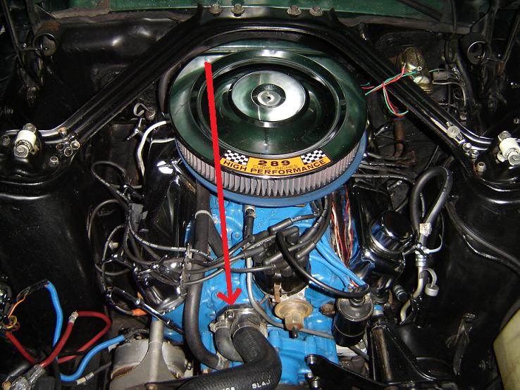

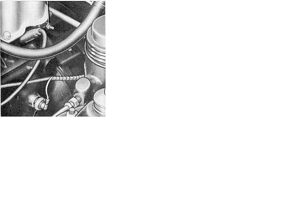

Posté 05 May 2009 - 07:27 AM
salut Raph, la sonde se trouve sur le bloc en dessous du cache culbu, cote conduteur, pas loin de ton maitre cylindre ;-)

#471 Sponge
Posté 05 May 2009 - 07:35 AM
slab,
c'est la photo d'un 6L?
La sonde de t° de flotte se trouve à l'avant de la pipe d'admission, côté conducteur. 15cm à droite de la durite supérieur du qui va du radiateur à la pipe.

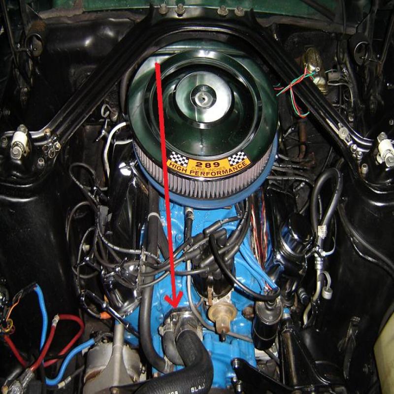

Posté 03 March 2010 - 10:06 AM
Bonjour à tous , ça fait longtemps que je n'ai plus rien mis sur mon sujet ...
Les mois qui vont venir vont être décisifs pour l'avenir de ma Mustang . En effet j'ai perdu mon job et comme dans ces cas là les loisirs sont souvent mis de côté ... Un comble tout de même maintenant qu'elle est payée depuis 1an ...mais ne soyons pas pessimiste de suite non plus !
J'ai besoin d'un conseil :
en fait j'ai vidangé complètement le circuit de refroidissement et depuis j'ai une légère fuite à ce niveau ( voir photo ), je l'ai remonté 3 fois et toujours pareil GRRRRRR
Je voulais savoir si il existait une pâte hermétique à mettre à ce niveau de manière provisoire, je changerai la pièce et le joint un peu plus tard
#475 slab
Posté 03 March 2010 - 12:22 PM
si ca fuit au niveau du thermostat housing, c'est que t'as trop serre le joint
tu peux faire comme j'ai fait, mettre de la pate special(voir mon post) mais avec un bon joint et un plan bien degraisse et pas trop serre ca doit pas fuire

#478 chris
  • 1642 Messages :
  • Mustang:FASTBACK 1968
Posté 12 March 2010 - 12:39 AM
Salut raph désolé pour ton job j'espère que ce ne sera que de courte durée.
Pour le joint de thermostat, tu vidange ton circuit d'eau et antigel dans un bidon super clean comme ça, si il est neuf tu peux le réutiliser.
Tu enlèves les durites,le coude.
Une fois le coude en main , tu nettoies bien le plan de joint et tu dégraisse les deux faces .
Ça doit être clean.
Ensuite si le joint est bon tu le remet sinon nouveau sans hésiter avec du silicone haute température des deux côtés mais pas trop pour ne pas obturer le thermostat et tu en profite pour changer ton thermostat si il est très ancien. (attention au sens).
Ensuite tu remontes le tout avec un serrage franc mais pas trop.
Laisser sécher min 24 h !!
Ensuite seulement remplir avec le liquide en n'oubliant pas de mettre le robinet de chauffage de l'habitacle sur hot (évite les bulles d'air )
Et roulez jeunesse !
