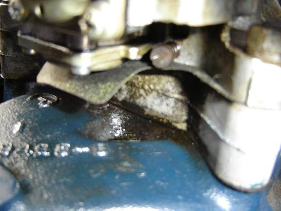

#46
Posté 05 February 2005 - 08:01 PM
c'est pas énorme comme fuite mais après quelque jour sans tourner la base du carburateur est humide.
Demain je ferai une photo pour mieux expliquer ce phénomène pour le moins étrange . ca me stresssssssss :interroge:

#50
Posté 06 February 2005 - 07:13 PM

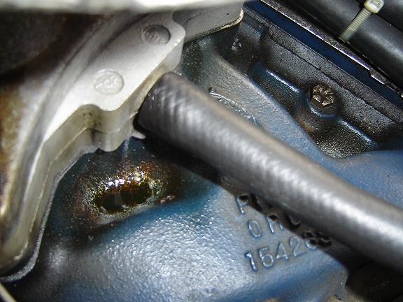

#51
Posté 06 February 2005 - 07:19 PM
Je crois que je vais commandé des nouveaux joins sauf si quelqu'un voit l'origine du problème
#52
Posté 06 February 2005 - 07:35 PM
cette durite se trouve juste derrière le carbu, elle n'a effectivement pas de collier de serrage mais elle ne fuit pas .
ça vient de tes joints :
# le 1er entre le carbu et le spacer ( pièce en alu , genre entretoise, entre le carbu et la pipe d'admission )
# le 2ème, entre le spacer et la pipe d'admission.
tu trouves ces joints séparément ou dans un kit de réfection carbu pour le 1er... :idea:
tu peux aussi les réaliser toi-même avec de la feuille à joint... :idea:
regardes également si tu as bien des rondelles sous les 4 écrous de fixation du carbu ( meilleure assise pour le serrage )

#54
Posté 06 February 2005 - 08:55 PM
Les vapeurs d'huile comme tu dis , sont dangereuses?
non, elles sont en haut du moteur, passent par la petite durite et le spacer et retournent faire un tour dans le moteur....

#56
Posté 06 February 2005 - 11:12 PM
oui mais dans mon cas elles vont sur le bloc moteur :shock:
c'est de l'essence ( fuite ) qui va sur ta pipe d'admission ( moteur )...
