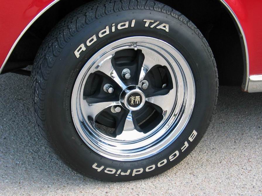

Posté 09 March 2005 - 11:37 AM
Keystone même chose que Cragar?
beaucoup de ressemblance en tout cas...

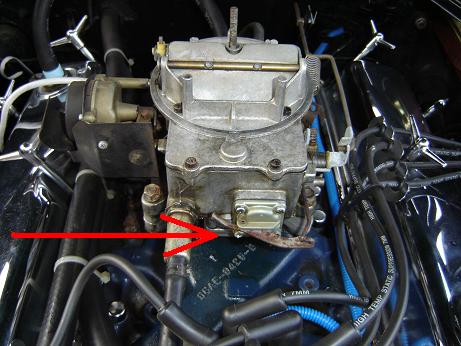

#90
Posté 13 March 2005 - 05:57 PM
Comme je l'ai indiqué sur la photo , il y a une visse qui tourne fou ! :?
Qu'est ce que vous me conseillez? Y -a-t-il un moyen que cette visse ne tourne plus dans le vide? Je vais tout de même pas changer de carburateur pour une bêptise pareille
Je vais sans doute passer demain chez Mustang Garage mais j'aimerais avoir votre avis
#91
Posté 13 March 2005 - 06:05 PM
Il faut absolument que ce soit serré correctement, le mieux, retarauder, et mettre une autre vis, plus longue si possible, sinon, fuite d'essence pres de l'allumeur..... pas glop

Posté 13 March 2005 - 06:12 PM
Stupide question : si j'enlève le join je vais avoir de l'essence partout ?

Posté 13 March 2005 - 06:28 PM
Tu as de la chance, le 2100 est le plus simple des carbus, tu devrais pas rencontrer trop de problèmes, de toutes façons, il n'y a pas beaucoup de pièces a démonter.

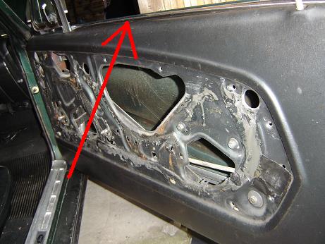

#97
Posté 13 March 2005 - 06:48 PM
Tu enleves la petitevis cruciforme qui se trouve sur le joint exterieur, coté poignée (si elle y est encore), et puis tu tires fort d'un coup sec, en t'aidant d'un petit tournevis plat.
Pour remettre, c'est simplement clipsé, faut juste descendre la vitre a fond
#98
Posté 13 March 2005 - 08:33 PM
Je ne sais pas si tu me comprends mais il est 20h33, nous sommes en pijama et nous ne voulons pas trop descendre au garage prendre une photo...

Posté 13 March 2005 - 08:39 PM
Faut juste trouver les trous, un peu galère, mais sans plus
