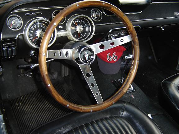

A ce que je vois nous avons tous le même bon gout pour les belles choses !
Il est vrai que les volants des années 67 et + sont vraiment moches :beurk01:
#176
Posté 04 April 2005 - 04:27 PM
#177
Posté 05 April 2005 - 05:27 PM
et ceux de 69 encore pire !
Z'avez pas vu le mien :!: Plus laid tu meurs.. :?
