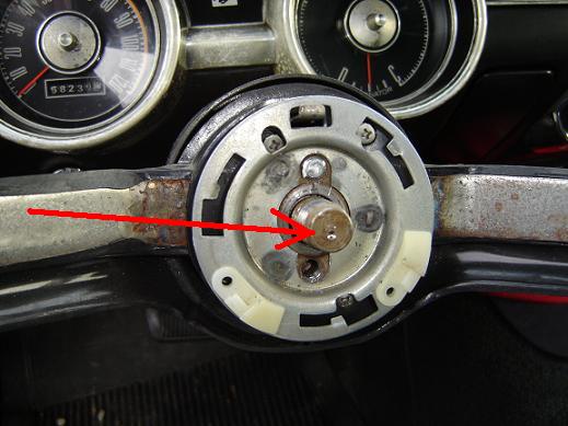

Pour le volant, ré essaye, il devrait venir. Peut etre est il possible de placer un arrache rotule ?

MAlheureusement je ne sais plus mettre d'arrache rotule vu qu'il y a une visse (ou vis je ne sais plus comment celà s'écrit :? ) cassée dans le fillet. De toute façon je n'en ai pas.
Je vais devoir m'armer de patience et de force surtout. Sans rien casser d'autre :twisted:

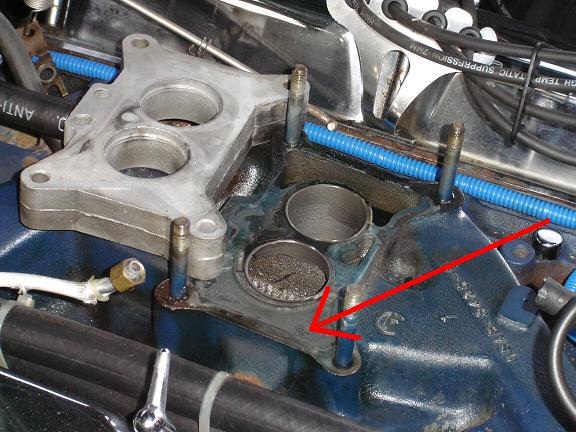

Je viens de vérifier mon carbu par précaution et oh malheur il y a en core une fuite au niveau du dernier join remplacé. :evil:
En fait temps qu'elle tourne pas de problème ,mais à l'arrêt après +- 15 minutes elle fuit légèrement au dernier join du bas .
Qu'est-ce que je peux faire ? Serrer encore plus fort ? Faut-il mettre une pâte particulière avec les joints?
En fait le joint est complètement imbibé d'escence ....
#127 Sponge
Posté 24 March 2005 - 04:28 PM
Le filet de vis n'est-il pas abimé?
#128 Raph
Raph
  • 788 Messages :
  • Location:Huy
Posté 24 March 2005 - 04:33 PM
oui mais ça c'est réparé , en fait la fuite viens de ce joint , le premier sous le carbu et qui est nouveau .
J'ai bien nettoyé avant de le mettre pour enlever les résidus qui "collaient" au bloc .
LA fuite est minime mais tracassant tout de même

#129 Sponge
Posté 24 March 2005 - 04:40 PM
Regardes cet article:
http://nightmist.mus...0collecteur.htm
A partir du point 7.
Peut-etre que ton spacer et/ou pipe d'admission est un peu torché et qu'il n'est plus assez plat pour faire correctement contact.
Atelier Dennis et les autres, un petit peu de pate à joint qui résiste à l'essence je pense?
#130 dennis
dennis
  • 1651 Messages :
Posté 24 March 2005 - 05:09 PM
essayes de retourner ton spacer s'il est symétrique. il est peut-ètre légèrement bombé ou voilé et il n'appuie plus bien correctement sur le joint... :idea: pour la, pate à joint, résiste à l'eau, à la pression, à la chaleur mais rarement à l'essence... :(
tu peux aussi retourner ton joint pour voir... :?:
#131 Raph
Raph
  • 788 Messages :
  • Location:Huy
Posté 24 March 2005 - 05:11 PM
Ok moi je veux bien de la pâte mais est-ce que je peux en mettre sur mes nouveaux joints déjà utilisé et humide?
ça commence à bien faire ce carbu :twisted:
#132 Gaulois
Gaulois
    -=- Gaulois -=-
  • 1020 Messages :
Posté 24 March 2005 - 10:17 PM
Essaie de passer une "pierre a poncer" dessus pour "rectifier" les 2 parties...
A++
#133 F4tB10cK
F4tB10cK
    Décapsuleur
  • 4559 Messages :
  • Location:Ardennes
Posté 25 March 2005 - 12:27 AM
Je comprends pas trop ????
Il n'y a pas d'essence dans le spacer, ou est ce que vous allez chercher ça???
C'est de l'air qui passe dans ce foutu spacer, si il y a de l'essence, ça vient d'ailleurs.
Sur un 2100, les seules fuites possibles sont soit par le joint de pompe de reprise, soit par le couvercle, et encore, je vois pas comment, si le floteur etait mal reglé, la voiture engorgerait.
Un 2100 peut tourner meme sans le couvercle.
Les joints d'embase, ils servent juste à éviter les prises d'air, donc, tu passes un coup de chiffon, et tu les remets, s'ils sont pas déchirés, ça fera l'affaire, ça sert à rien de mettre des joints neufs tant que ton probleme n'est pas résolu.

Posté 27 March 2005 - 06:43 PM
:tcm:
Je tape et tape et tape encore à cet endroit et rien n'y fait !
Ce volant me fait :bleble:
c'est du costaud en tout cas .
Toutes les idées sont les bienvenues sauf disquer svp :enerve:

Pour ma fuite je me demande si ça n'a pas un rapport avec le fait suivant :
Quand elle tourne juste le temps de la sortir du garage et puis que je l'arrête 2 minutes après elle perd légèrement moteur arrêté. Par contre si je la laisse tourner 10 bonnes minutes il n'y a presque rien juste légèrement humide
Demain je ferai un test sur route , mais ce qui est étrange c'est que c'est à chaque fois quand le moteur est arrèté
#139 F4tB10cK
F4tB10cK
    Décapsuleur
  • 4559 Messages :
  • Location:Ardennes
Posté 27 March 2005 - 09:45 PM
Il faut que tu la demarres sans le filtre à air, et que tu regardes dans le carbu, pour voir d'ou ça vient.
Le carbu doit etre sec à l'interieur des venturis, là ou se trouvent les volets.
Il faut quand même que tu trouves, car une fuite d'essence...
J'espere que tu as un extincteur à portée de main, au cas ou ;)
#140 Raph
Raph
  • 788 Messages :
  • Location:Huy
Posté 27 March 2005 - 10:00 PM
là où s'ouvre les volets c'est humide et si je me souvient il y a de l'escence .
Pourquoi pas bon ?
