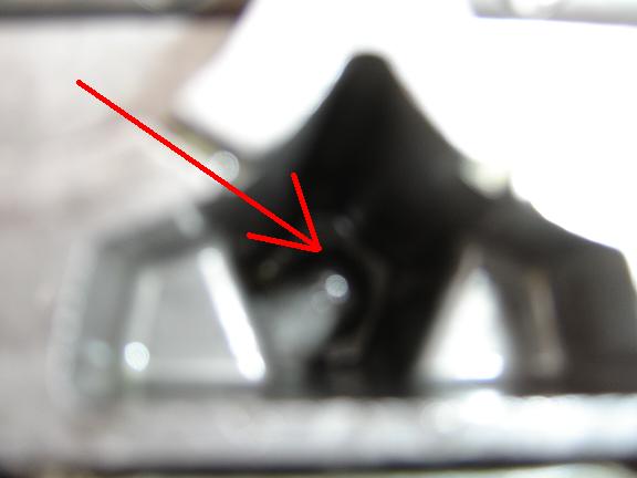

Voici le résultat du test:
Avant de démarrer le moteur : couvercle du carbu enlevé : tout est complètement sec dans le "compartiment du flotteur "
Après avoir sorti la bête du garage : Compartiment flotteur rempli d'essence jusqu'à +- 2 bon cm du dessus , en fait le flotteur est complètement à l'horizontale donc me parraît normal . et de nouveau légé sointement à ce niveau
L'escence redescent peu à peu dans le compartiment

Déjà, c'est pas normal que la cuve soit vide.
Je veux bien apres quelques semaines d'arret, mais sinon, elle doit etre pleine.
Ca veut dire que ton carbu perd à l'arret, en plus, a l'endroit que tu montres, il n'y a aucun passage d'essence .
Ce que tu peux faire, demonte le carbu, emmene le chez toi, rempli la cuve d'essence, pour que le floteur soit en bonne position, et surveilles, tu verras bien par ou ça sort, peut etre meme est il fendu quelque part.
L'avantage chez toi, c'est que tu peux surveiller dessus et dessous.
Ensuite, tu fera les reglages pour le demarrage a chaud ;)

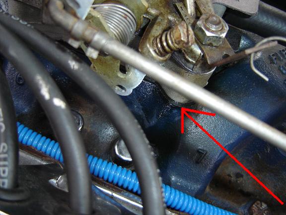

Voilà ce qui ce passe.
2 nouvelles
La bonne : le carbu n'est pas fendu ouf!
La moins bonne : quand je rempli le compartiment flotteur l'essence redescend par là où j'ai mis la flèche c'est à dire par le creux en dessous du carbu ?

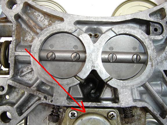

Posté 01 April 2005 - 09:05 AM
Par ici pour être plus précis

Posté 01 April 2005 - 09:11 AM
Et bien au dessus de ce trou, tu as les gicleurs de pompe de reprise.
Tu regardes au dessusdu carbu,à l'intérieur des deux corps. Coté cuve, tu as deux gicleurs, maintenus par une grosse vis cruciforme.
Tu démontes la vis. Tu sorts l'espèce de block avec les gicleurs.
La dessous, tu as un joint. Vérifier l'état.
Ensuite, tu as deux trous, dans l'un, il y a un pointeau, ou une bille, selon modèle. Vérifie sa présence, et que ce soit bien monté.
A mon avis, tu as des chances que ce soit le joint.

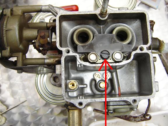

De fait maintenat que tu le dis il y avait pas de joint juste en dessous de cette visse. Donc je suppose que celà viendrait de là?
Il faut juste le pointeau ou la bille également car j'ai une vue éclatée du carbu où il y a les deux?

Non, il y a soit la bille, soit le pointeau
Sinon, le trou que tu montres precedemment est relié à la power valve.
Il se peut que celle ci soit crevée, et laisse passer l'essence.
Pour la voir, tu démontes les 4 vis cruciformes, sur le petit plateau carré, sous le carbu, la power valve, c'est un gros truc gris, avec une membrane au milieur, tu la demontes, regarde le joint, et si c'est bien le bon, car il y a plusieurs modeles.

Posté 01 April 2005 - 09:27 AM
Sur ton carbu, je reviens aux gicleurs de pompe de reprise, quand tu sorts la grosse vis plate sur le tien,tu dois trouver en dessous un petit bout long et rond, et une bille dessous.
