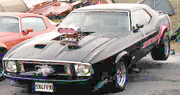

Si je me souviens, c'etait en belgique à Huy, concours du plus rapide au changement de nez de pont dans l'herbe, contre L. Arnaud et sa charger :wink:
#12 memez
memez
  • 1735 Messages :
Posté 05 March 2005 - 05:06 PM
Souvenir
C'est exact! Tu es le maillon fort! :lol: :wink:
Et la photo provient du précuseur internet qui est Eric Ambrosino (mustang 390 GT)... Es t-il présent sur ce forum?
