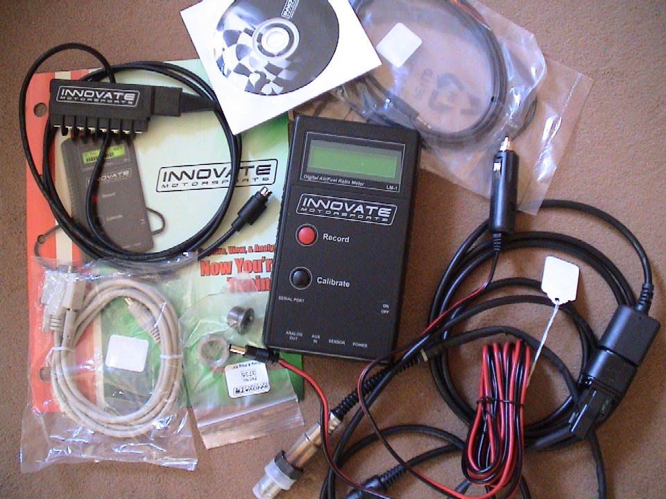

[b]Comme je cherche à optimiser un max la mécanique et que le réglage d'un carbu est primordial, je viens de monter ca:

J'ai aussi un megashifter, et je le trouve un peu dur
Sur le boitier edelbrock, tu n'as qu'une sonde à oxygène ???
Normalement, il y en a deux non?

La question, pourquoi une seule lambda?
Normalement, c'est une par coté non?

C'est pour l'equillibrage. Tu n'as pas forcement la même richesse de chaque coté, c'est ça que je veux dire.

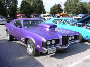

Bien sur que je le connais, il s'agit de Patrice et sa voiture est une mercury cougar équipé maintenant d'un 429-culasses edelbrock-nitrous.Et lui, tu le connais Memez? C'est ta voiture à coté?

On ne peut pas dataloguer avec mais c'est très utile pour l'optimisation du carbu: que ce soit les jets, les pompes de reprise, les richesses. 8)Le A/F ratio monitor de edelbrock n'est pas trop cher, mais est-ce qu'on peut datalogger avec, ou peut-etre c'est pas tres utile pour regler un/des carbu(s)? Sur les moteurs EFI, on utilise plutot des systemes comme le LM-1. Ca memorise le A/F mais ca permet aussi de recuperer les valeurs de capteurs de liquide de temp moteur, de temperature d'air d'admission, de rpm, de position de papillon d'admission, de debitmetre. L'ideal pour optimiser ensuite a tete reposee sur son ordinateur une calibration (fuel, avance, etc) a tous les regimes moteur, sous toutes conditions de charge et de temperature. Vive l'electronique!!

Dit Memez .... tu aurais pu prendre une sonde Air/Fuel Ratio en même temp ...... à moins que .....
