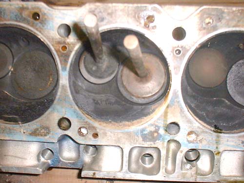

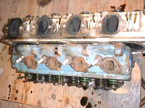

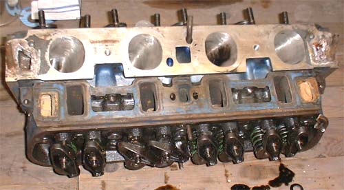

Pour les yeux, quelques images des culasses ;)

C'est vrai que les culasses sont des belles bêtes, des CJ Motorsport préparées aux US, et la pipe qui va avec vient d'un dragboat, il me restait les injecteurs du fogger à monter, mais pas eu le temps, enfin quand même fait plaisir pendant 3000km ;)
:shock: :shock: Impressionant ! Vraiment ! :shock:
ça pour étre beau, c'est beau! : 8)

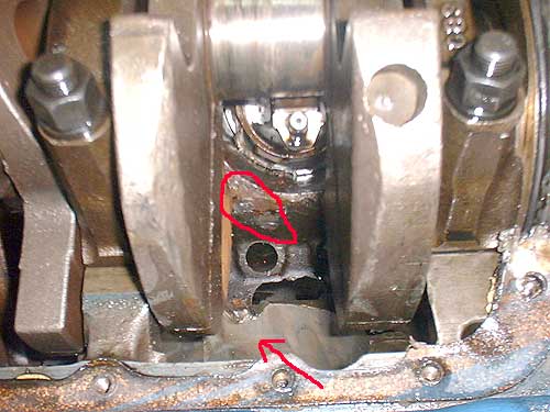

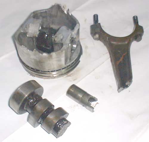

Posted 26 March 2005 - 06:50 PM
La suite, comme je pensais :(
Sauf, le vilo est abimé a l'endroit de la bielle coupée.
Le bloc est tapé des deux cotés, mais sans trou apparent.
Je sais pas si ça peut se réparer ???

Je vois pas bien sur la photo les dégats du block:
Il est fendu? Manque un morceau du bas de chemise?
Et tous ces dégats? As tu analysé ce qui a bien pu se produire au départ?

Non, pas fendu, juste un bout arraché en bas du cylindre, et quelques marques. Ce qui m'inquiète, c'est qu'il y a des traces de liquide de refroidissement sur la bielle, donc ça a du perforer quelque part, mais le trou doit être petit, car le block ne s'est pas vidé.
Compliquer à analyser:
-Pastille AR d'arbre à came partie.
-Arbre à came cassé entre les paliers 4 et 5
-Arrachement de metal sur les coussinets de la bielle coupée, et vilo marqué
-Cale de retenue de l'arbre à came, derriere la distrib, cassée
Je sais pas si c'est l'arbre qui en cassant a coupé la bielle, ou la bielle qui s'est coupée et a cassé l'arbre, ou bien la cale d'arret qui est partie et fait reculer l'arbre...
-Aucune trace de serrage dans les cylindres

Et dans quel états sont les coussinets de l'arbre?
Peut-ètre il a subi un "serrage" à cause des oils restrictors...
Et les soupapes?
Pas de soupape qui a tapé le piston?

Soupapes, segments nickels... ouf :)
Le coussinet arriere est destroy car le morceau d'arbre est sorti.
Pas encore sorti le reste pour voir les autres.
Tous les dégats sont sur l'arrière.
