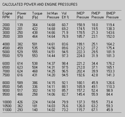

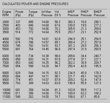

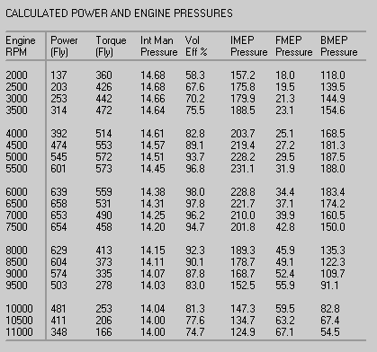

Récupéré un block 429 de T-Bird 71, théoriquement plus solide que sur une mustang qui sera stroké.
Pour le moment, le nos reste limité à 200HP pour la sécurité
Pour s'amuser en attendant, quelques bench sur simulateur, ça devrait burner :) :twisted:

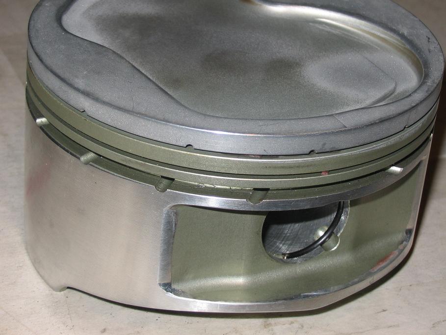

Si tu cherches des pistons en 4.125", il m'en reste 1 jeu (JE) que je n'utiliserai pas sinon pour faire des cendriers. Ils ont juste une séance de qualif (environ 300milles) sont en excellent état et vendus pour des haricots. Comme tu le remarqueras, ils sont "gas ported" et utilisent des segments fins (0.042" non fournis). Evidemment, c'est du forgé. Si tu veux d'autres détails (hauteur de compression, axes, poids... contactes moi en MP
Pour revenir sur l'origine de ta casse, je ne pense pas que ce soit une rupture de bielle qui soit à l'origine mais plutot une rupture de l'arbre à came qui à pu lui même être provoqué par la rupture d'un poussoir. La casse de la contreplaque de l'arbre à came comme cxelle de la bielle ne sont que des conséquences (si on peut s'exprimer ainsi).

429 ou 460, et pour quel taux de comp ils sont donnés, si tu as la ref, ce serait encore mieux ?
les soupapes sont en 2.25 et 1.78 si je me rappelle bien, levée prevue .718, donc, faut que ça passe ;)
