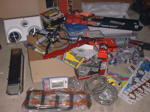

Passé une demi journée à fabriquer des gougeons décalés pour adapter l'entraxe Dominator à celui du 4150..., revoir le montage et prévoir les purges du NOS.
Comme je repasse une nouvelle fois en ventilos electriques, faut prévoir les relais, les sondes, l'emplacement des radiateurs.
Aussi prévoir ou mettre les manos de pression NOS, essence, huile dans l'habitacle, le boitier retard, le limiteur de régime, les sondes de coupure pour la pression d'essence et d'huile...
Prévoir l'arceau et les harnais...
Une bonne prise de tête

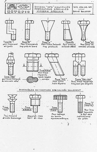

@5F08A rigole pas, mais celui du haut a gauche, ça aurrait été good
#397
Posté 29 April 2006 - 08:49 PM
J'rigole pas, mais c'est ce qu'on avait au BE ily a 35 ans pour se dépanner.
C'était très courru à l'époque, effectivement, le 1er était assez sympa!!

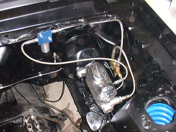

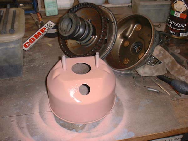

Nettoyage et peinture des pieces de freinage. démontage du booster, c'est fou ce qu'on peut trouver comme mer** a l'interieur. Peinture du MC (neuf), nettoyage des flexibles, du répartiteur etc.
Montage du répartiteur et des tuyaux de freins neufs, rigolo à former...., avec nouvelles fixations.
Montage a blanc de l'ensemble booster / MC, mais faut je modifie, les flexibles passent pas comme je veux

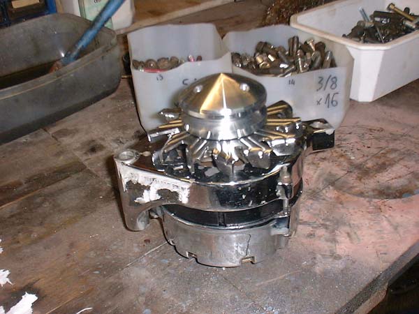

Pour le plaisir, nettoyage de l'alternateur, que j'ai bien fait de démonter, car une diode était déssoudée... remontage avec sa poulie alu
