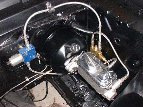

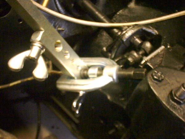

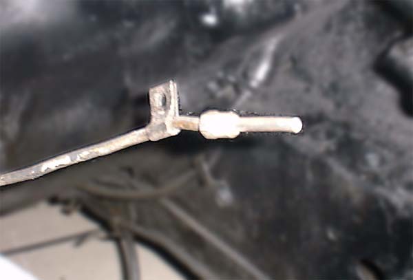

Ton outil pour former le bout des durites, ça se trouve n'importe où?
Et ça doit être la fête à purger un circuit comme ça? :?
#427
Posté 06 May 2006 - 06:46 PM
l'important, pour les circuits de freins, c'est que le collet est doublé, donc, un truc de "plombier" standard ne va pas.

Super boulot, tu attends la fin pour purger tout ça ou tu testes dès que tu peux avant de remonter la méca ?
#430
Posté 06 May 2006 - 09:42 PM
Salut,
bonne question, a laquelle j'ai pas mal reflechis
je crois c'est plus sage de le faire avant, car s'il y a une fuite, c'est presque mission impossible d'atteindre les toyos ;)
