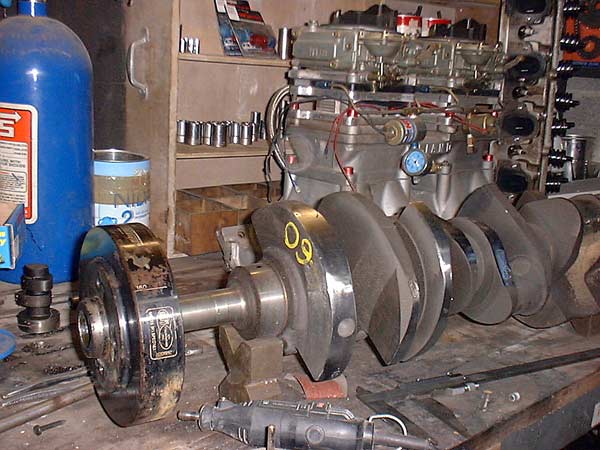

Posted 06 November 2005 - 02:11 PM
On recommence :(
Apres vérification des casting numbers des diverses pieces pour le controle des jeux, des hauteurs de pistons, bielles, tiges de culbus etc.... la partie ingrate:
Nettoyage de toutes les pièces, ebardage des bavures, chanfreinage des entrées d'huile, et polissage du vilo, en cote standard, qui passera ensuite a l'équillibrage.
Les paliers sont gougeonés en ARP, avec un main girdle pour rigidifier le tout.
Les bielles CJ seront remplacées par des Eagle H-Beam, prévues pour 7500t, boulons ARP 12 points, coussinets racing.
Les pistons restent des TRW forgés, avec un dome de 12cc qui sera recoupé pour obtenir entre 11 et 11.3 de TC, avec les chambres de 72cc.
Le tout avec des segments basse tension chrome moly Total seal TSS, ayant la particularité d'être doublés.
Le bloc sera réalésé en cote "course", cad rodage limité, afin d'obtenir un jeu aux segments de 0.60 à 0.70mm pour une bonne dose nox, entre 200 et 300HP au final :)
#85 nanard289
nanard289
  • Validating
  • 1855 posts
  • Location:region parisienne
Posted 06 November 2005 - 04:23 PM
Ah super, c'est reparti! As tu pu faire réparer ton bloc? Derrière la photo de ton vilo, on aperçoit un morceau de ton ancien arbre à came. Quel était le ratio entre le diamètre des tes poussoirs et la levée de ta came?
On recommence :(
Quelle est la valeur de ton nouveau bobweight? Chez qui fais tu équilibrer ton vilo?
Quel est l'entraxe de tes nouvelles bielles?
As tu des gorges de segment "gas ported" associés avec tes segments à faible tension? (je crois que le type exacte des Total Seal n'est pas TSS mais T$$ :wink: )
#86 F4tB10cK
F4tB10cK
    Décapsuleur
  • 4559 posts
  • Location:Ardennes
Posted 06 November 2005 - 05:29 PM
Non nanard, je parts d'un autre bloc, en cote standard qui sera réalésé.
La bielle coupée a fait des impacts dans l'autre, et je n'ai pas confiance, surtout que j'ai vu des traces de liquide de refroidissement sur la bielle, donc... je sais qu'il y en a qui resouderaient :) mais non.
Le bobweight doit etre de 2350g, mais c'est le rectifieur qui s'en occupera, je sais plus la valeur, mais pas important vu que l'ensemble damper (Fluidamper SFI), vilo, flexplate (TCI SFI), bielles pistons seront équillibrés ensemble dynamiquement. Le convertisseur (GER 10") est équilibré tout seul, donc, pas de blème de ce coté.
Les bielles gardent l'entraxe d'origine, de 6.605", mais sont plus légères, 810g au lieu de pres de 900g
Je sais bien les Total Seal sont (très) chers, mais déjà utilisé et j'en suis content, en plus, leur conception me plait bien :)
Enfin, du moment que cela tient 2 ou 3 ans... car j'ai déjà le suivant en tête, et même celui d'après ;)

Salut Eric, content que le travail sur ton bloc avance. :D
J'ai quelques questions comme d'habitude :?: :
Qu'est-ce qu'un "main girdle" pour les paliers de vilo?
Qu'est-ce que vous appelez le "bobweight", pour l'équilibrage du vilo?
Et pour finir tu parles de jeu au segments de 0.6 à 0.7 même, c'est donc le jeu à la coupe mais en quoi a-t-il un lien avec la dose maxi de nox?
Merci d'avance, tchao

#94 F4tB10cK
F4tB10cK
    Décapsuleur
  • 4559 posts
  • Location:Ardennes
Posted 07 November 2005 - 12:23 AM
c'est une piece en métal ou en alu qui maintient les paliers entre eux pour plus de rigidité, photos plus tard ;)
Ce sont des masselotes, ou contrepoids utilisés à la place de l'ensemble bielle, piston et tout ce qui va avec, pour l'équillibrage de l'ensemble mobile.
Les segments racing sont a retailler selon tes besoins. Pour un moteur stock, ou routier, un jeu (selon le modele et l'alésage) de 0.30 ou 0.40 est conseillé (par exemple).
Quand tu utilise du nitrous, la chaleur est telle que les segments se dilatent beaucoup plus qu'en utilisation normale, et donc, si tu ne mets pas assez de jeu, ça casse :) D'un autre coté, si tu mets trop de jeu, tu risques de perdre de l'étanchéité, et donc de la compression.

Posted 07 November 2005 - 02:55 PM
Merci pour les réponses.
Donc si tu as un jeu à la coupe avec du nox de 0.6 à 0.7 pour un piston de 4.392" de combien doit être le mien avec du nox pour des pistons d'env 4.05"? :D
(Est-ce que la valeur de la puissance du nox intervient dans le calcul?)
4.420 d'alesage ;)
C'est le constructeur qui te donne les valeurs, car selon la qualité d'alliage du segment, cela peut changer.
Ensuite, tout depend de la quantité de nox. Plus tu en mets, plus faut de jeu, des pistons forgés, des bougies froides, au mini 5psi de pression d'essence, mais en constant, etc.
