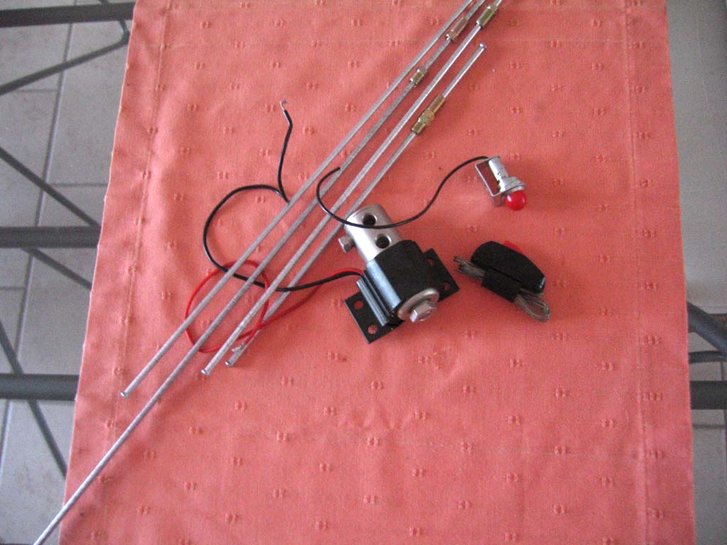

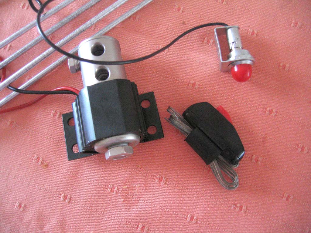

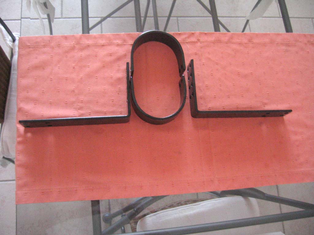

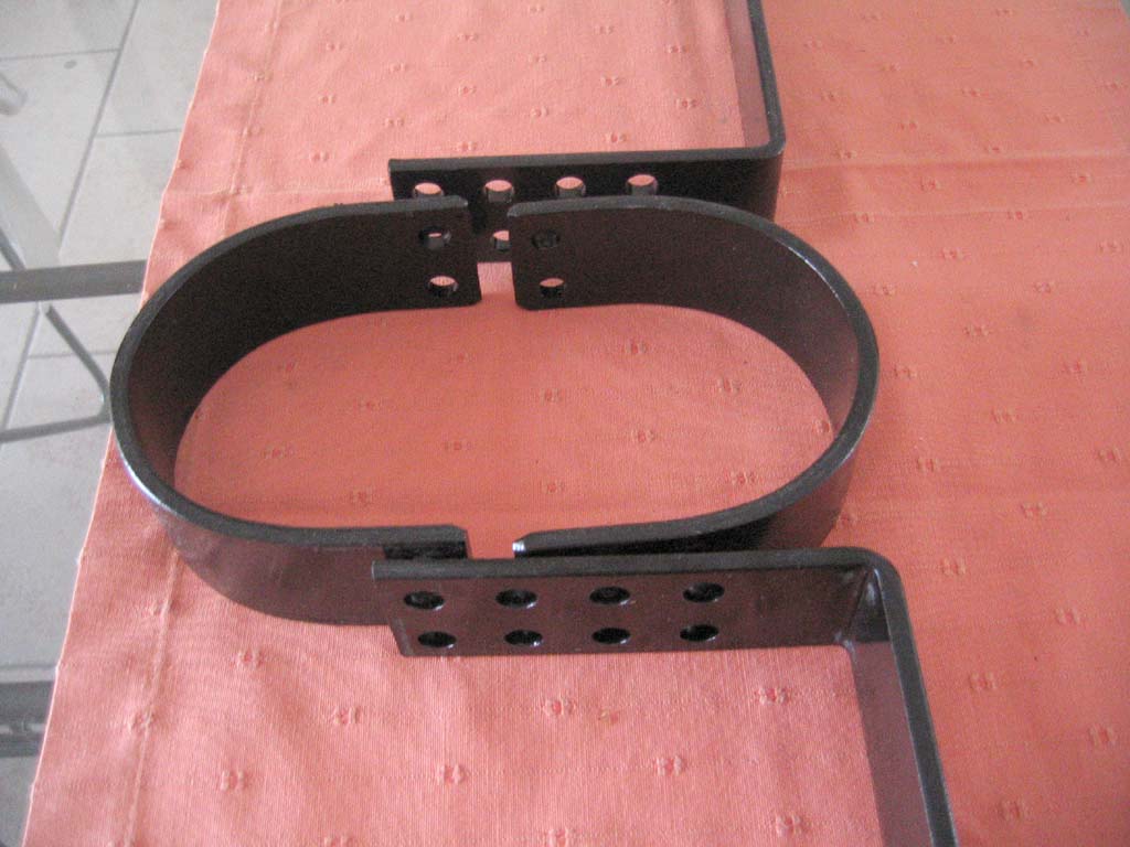

Cadeau de noel avant l'heure ... la poste (apres plus d'1 mois de tracasseries administratives avec les douanes), m'a livré :

Salut Didier ,
C'est le " line lock " ca?

:lol: merci max j'osais pas demander ce que c'est :oops: :bien:

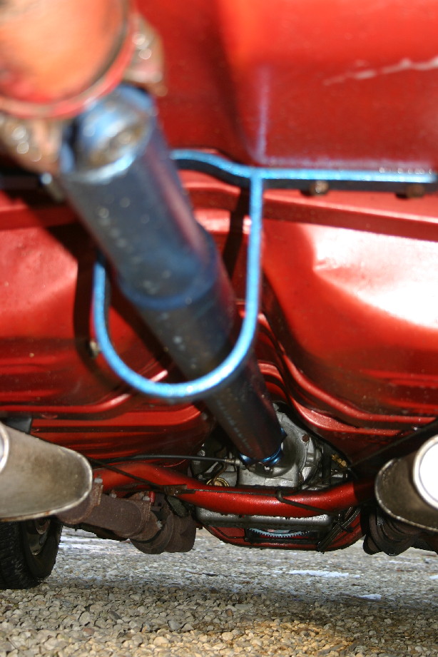

Et la boucle c'est pour éviter qui si ton U joint lâche, ton arbre de transmission tombe sur la route de façon assez violente...
Très joli tout ça Exxodus...

En effet, le premier est le Line Lock, une electrovane qui bloque les freins avant tout en laissant les frein ar. libres.
et la boucle c'est un safetyloop qui retient l'arbre de transmission en cas de casse.

Posté 19 December 2005 - 07:49 AM
En gros ça donne ça , posé! :wink:

Tout juste ;) Fredo, .. a ce propos tu le positionnerai ou toi ? Plutot sur l'avant ou sur l'arriere ? J'etais plutot parti sur un positionnement a la sortie de boite.
Je trouve que vu le prix du safety loop, autant en mettre un à la sortie de boîte et à l'entrée sur le pont car si l'axe tombe à la sortie de boîte, je dirais 90% tonneau assuré et avant le pont, s'il tombe, c'est un second passager qui s'installera à travers la banquette arrière...

Posté 20 December 2005 - 08:13 AM
En fait l’idéal est de le positionner en balance par rapport à la transmission en fait sur le point d’équilibre, sinon la solution d’en mettre deux pourquoi pas, mais tu fais comment pour rentrer ta transmission après ? :wink: à moins de les mettre chacun en bout de piste mwhouii ?

Posté 20 December 2005 - 08:22 AM
Mon " loop " se compose de 2 demi-cercles démontables, donc, l'arbre est facilement démontable malgres les safety-loop. Mais bon ... 2 ca commence a faire beaucoup ...
