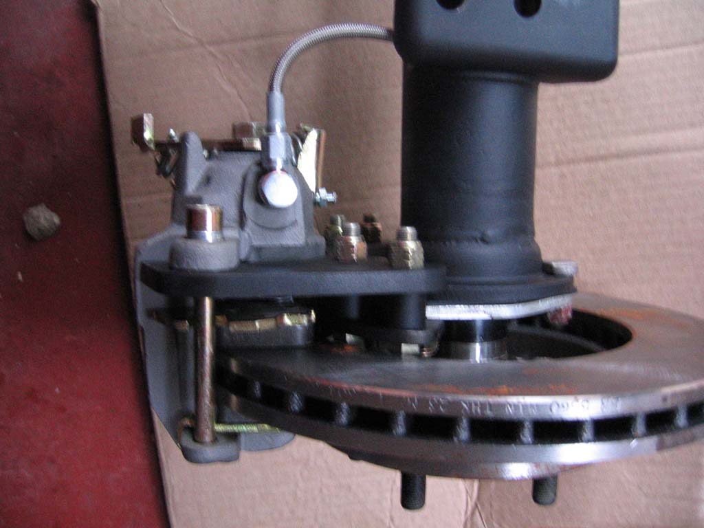

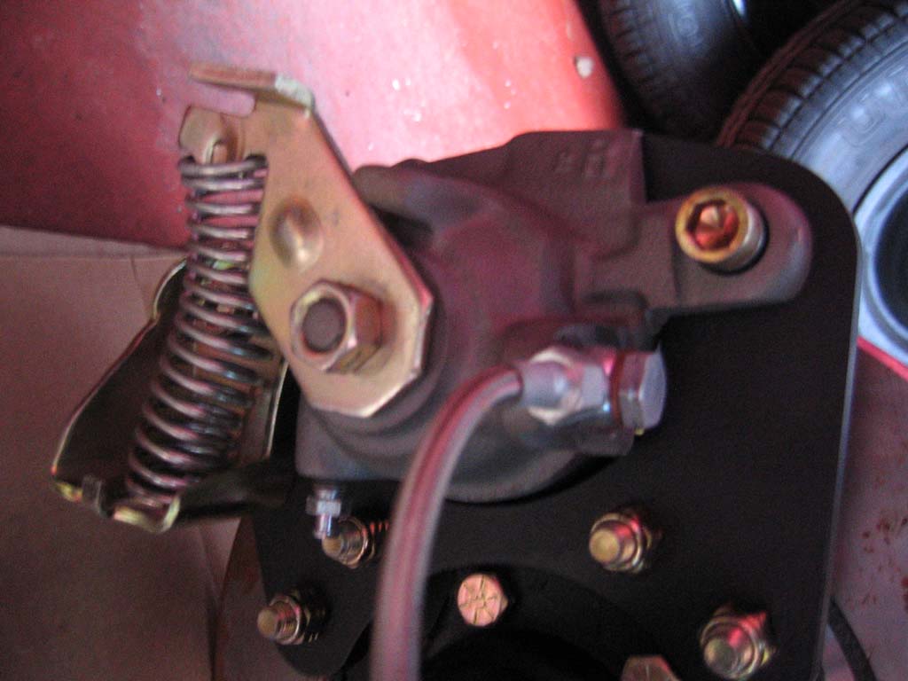

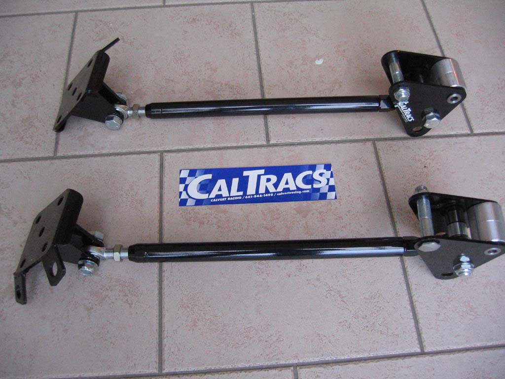

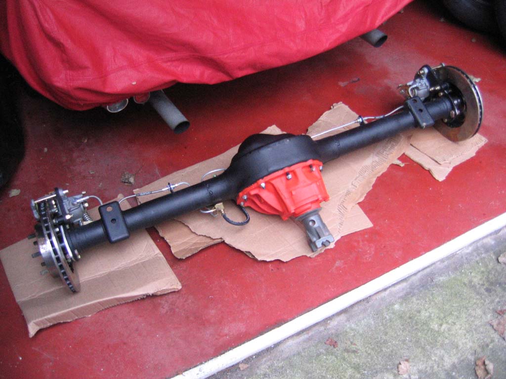

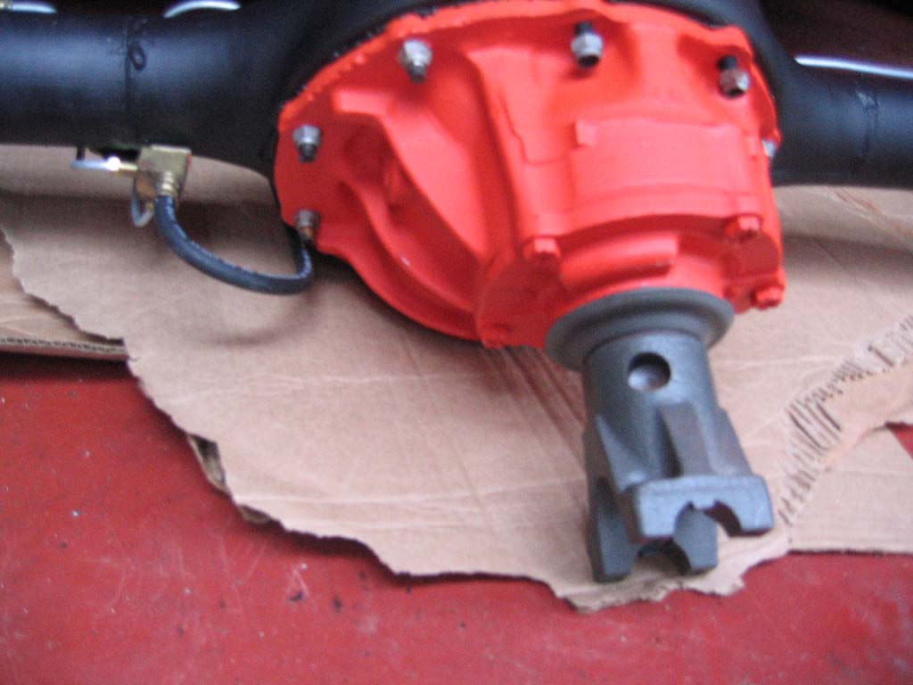

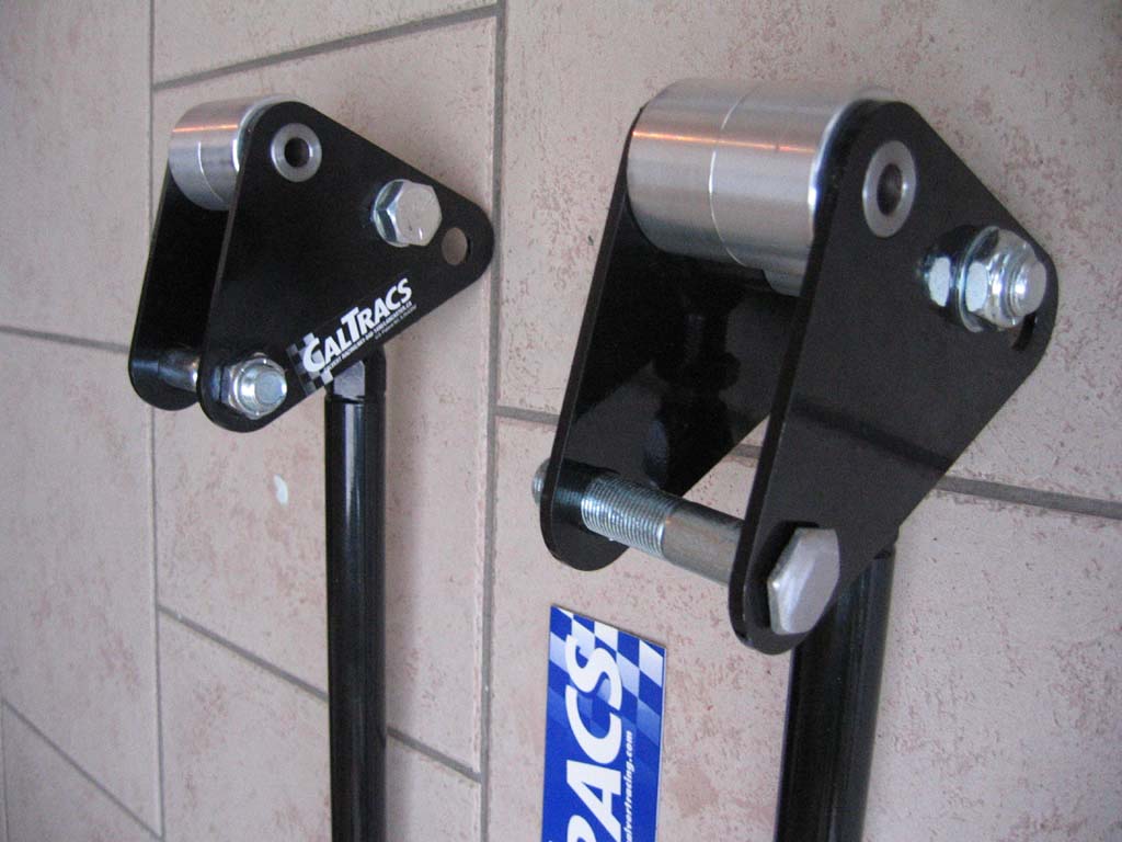

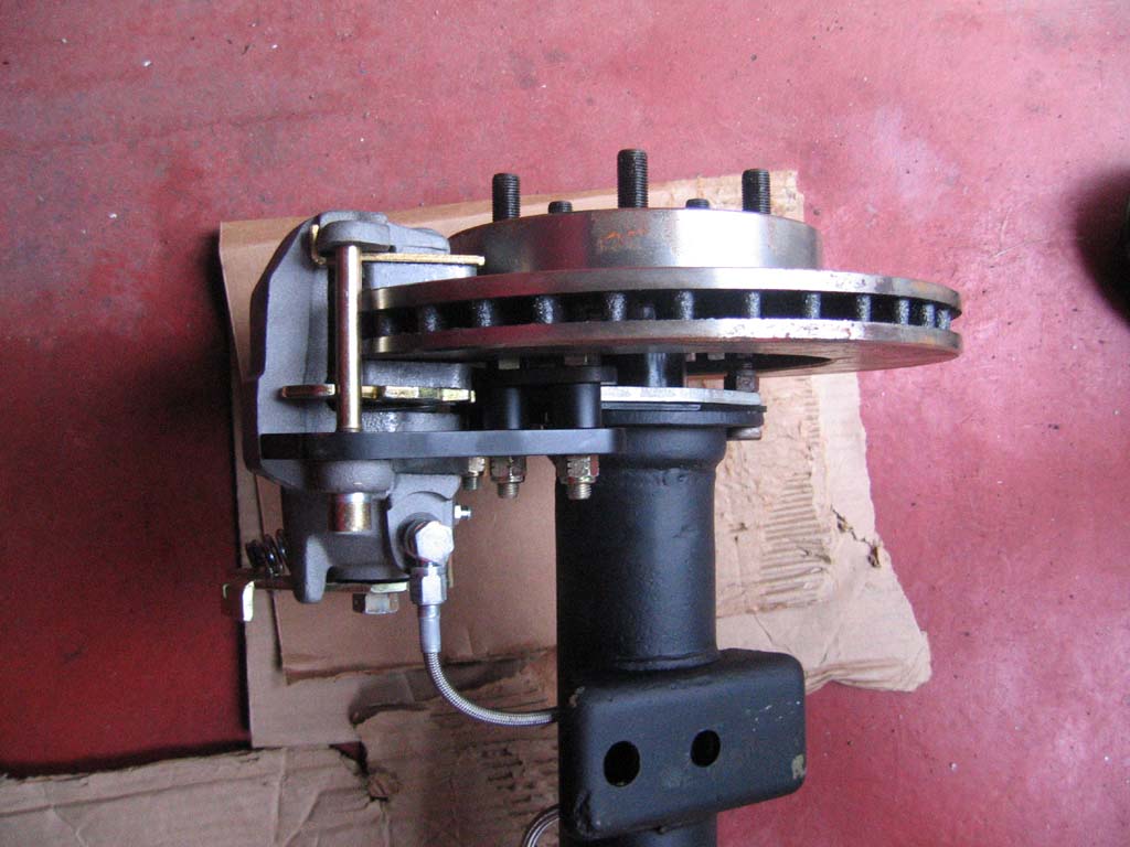

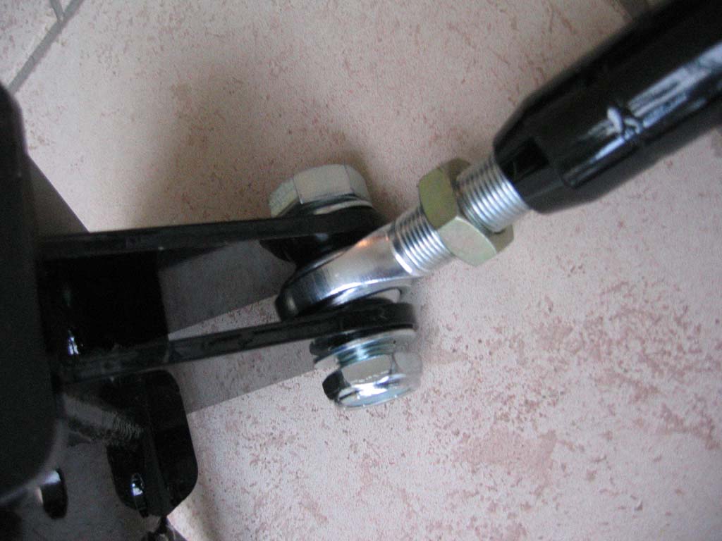

Parcequ'il n'y a que moi pour y penser .... JOYEUX NOEL Exxodus'mustang ! Regarde ce que le pere noel t'as apporté cette année ...

bon courage pour monter et régler les cal track, j'ai mis les memes de chez competition engineering, c'est du beau matos, mais pour régler ca avec tes lames et l'angle de pont bonjour!!!!!

Posté 25 December 2005 - 11:23 AM
Justement, ils parlent du réglage "POINT 0" en placant le condusteur ou un poids équivalent au volant. Puis de tourner les "bras de force", jusqu'a ce que la "calle" viennt buter contre la lame. Et a partir de la, ajouter ou retirer des tours.
Mais je suppose qu'apres ca, tu as fait une géométrie arriere ?

Wilwood, je te le conseille pas. Si tu traines un peu sur les forum us, ils ont pas mal d'emmerdes. Le montage le plus comun et le plus simple sont des disques d'explorer. En plus tu les trouves sans soucis en europe !
