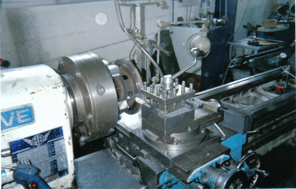

Sinon, je vous passe deux photos, la première l'usinage de mes disques de freins, et la seconde c'est le rencard sur Pau, vous reconnaissez la guiguimobile 8) .

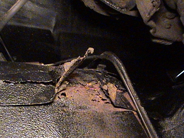

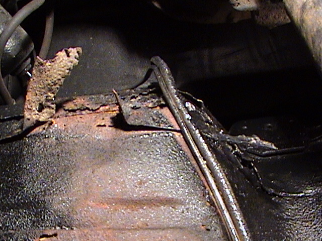

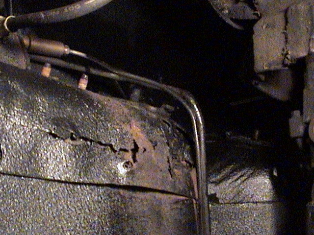

Ensuites les freins avant sont morts!!! Mes étriers sont à moitié foutus et je vous parle même pas des pistons, donc achats d'étriers reconditionnés, disques neufs, pour l'arrière c'est pas la peine je viens d'acheter un pont 9" autobloquant... 8)
Voilà donc en attaquant le démontage tout à l'heure quel ne fût pas ma surprise en ôtant les lignes d'échappements!!! :x (voir photos)
En achetant ma mustang chez un pro, je pensais être passé à côté de ça!!! mais la note devient de plus en plus saler comme vous pouvez vous l'imaginer.

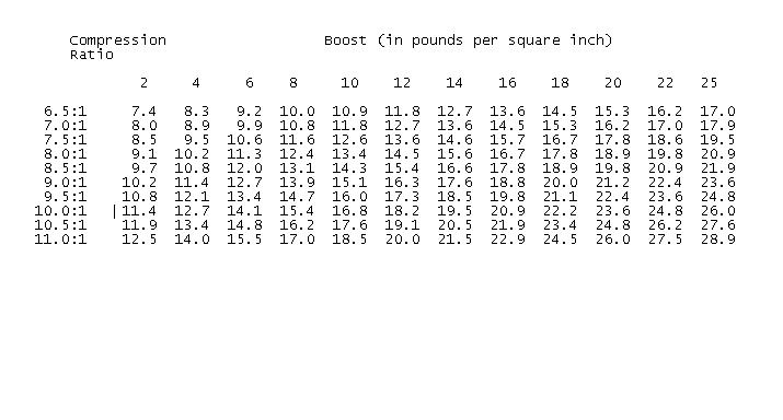

Bon, bin je vais expliquer un peu la solution que j'ai trouvé!!! Pour ce compresseur, au lieu de le faire tourner dans les 60000 trs/min, et qu'il comprime dans les 15 psi (1bar), je vais garder le taux de compression du bloc d'origine, et j'essaierai de faire tourner le compresseur dans les 35000 trs/min ce qui est largement plus raisonnable, et me donne plus de choix dans mes roulements!! En faisant des calculs approximatifs, en sachant que le débit d'un compresseur est proportionnel à sa vitesse de rotation, je devrais le faire tourner dans les 34-35000 trs pour du 5 Psi soit 0.3 bar ce qui correspond à un compresseur Paxton de base.

Je passe un tableau pour connaître le taux de compression réel, en fonction du TC de base et du boost du compresseur.
Compression Boost (in pounds per square inch)
Ratio
2 4 6 8 10 1 14 16 18 20 22 25
6.5:1 7.4 8.3 9.2 10.0 10.9 11.8 12.7 13.6 14.5 15.3 16.21 17.0
7.0:1 8.0 8.9 9.9 10.8 11.8 12.7 13.6 14.5 15.3 16.2 17.0 17.9
7.5:1 8.5 9.5 10.6 11.6 12.6 13.6 14.6 15.7 16.7 17.8 18.6 19.5
8.0:1 9.1 10.2 11.3 12.4 13.4 14.5 15.6 16.7 17.8 18.9 19.8 20.9
8.5:1 9.7 10.8 12.0 13.1 14.3 15.4 16.6 17.8 18.9 19.8 20.9 21.9
9.0:1 10.2 11.4 12.7 13.9 15.1 16.3 17.6 18.8 20.0 21.2 22.4 23.6
9.5:1 10.8 12.1 13.4 14.7 16.0 17.3 18.5 19.8 21.1 22.4 23.6 24.8
10.0:1 11.4 12.7 14.1 15.4 16.8 18.2 19.5 20.9 22.2 23.6 24.8 26.0
10.5:1 11.9 13.4 14.8 16.2 17.6 19.1 20.5 21.9 23.4 24.8 26.2 27.6
11.0:1 12.5 14.0 15.5 17.0 18.5 20.0 21.5 22.9 24.5 26.0 27.5 28.9

Ouais, j'espère qu'il n'y en aura pas d'autres des surprises!!! :?

Non, ce qui est chi.. c'est que tu découvres au fur et à mesure plein de trucs foutus et c'est pas normal, je l'ai acheté un prix pour lequel je ne devrais pas ces surprises et je vais devoir débourser encore pour pouvoir juste rouler normalement!!!
