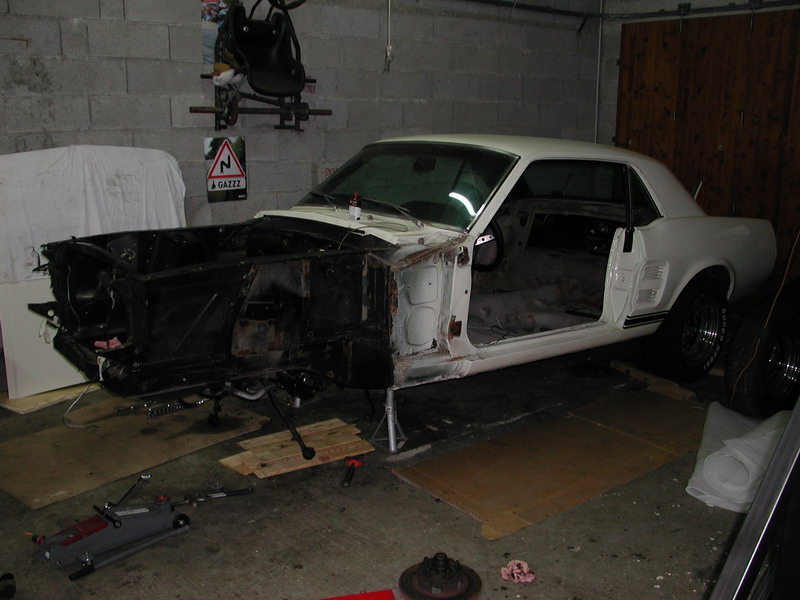

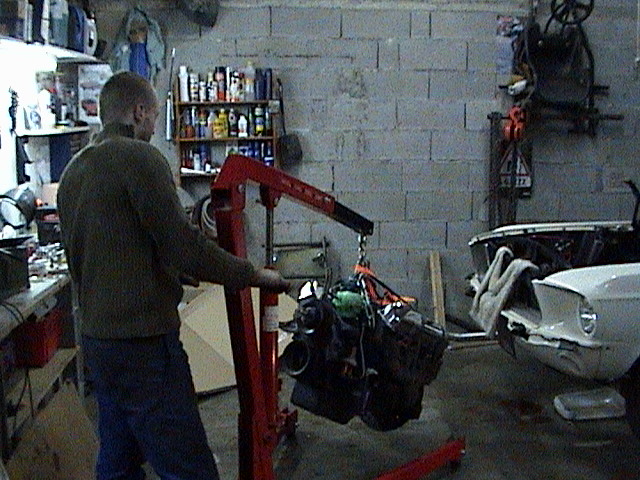

Posté 13 January 2006 - 08:40 PM
Entièrement d'accord avec vous, mais bon, je pensais pas en arriver là!
C'est surtout l'ensemble, les freins hs, les suspensions pourries, l'intérieur qui tombe en miettes!!!
Bon, guigui est passé cette aprés-midi, et comme on savait pas quoi faire, on a tombé le block :D
Voilà, les travaux commencent pour de bon, encore merci à guillaume , c'est pratiquement lui qui a tout fait :wink:
Et merci à Benmayron pour la chèvre :P
Bon bientôt des tofs des dessous.... :mrgreen:

#46 Guest_guigui_*
Guest_guigui_*
Posté 13 January 2006 - 11:29 PM
bah bah , n'ecouté pas ce qu'il dis , il a sortie le moteur en 2 -2 et du bout des bras le nico :bien:
trop facile ;) , on a passé une bonne apres midi sympas entre mustangeur :)

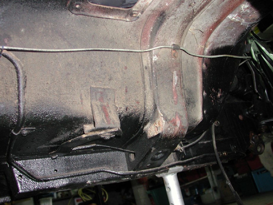

Bon j'ai continué le démontage, tout est relativement correct, pas de grosse surprise sur l'avant de la caisse. :P

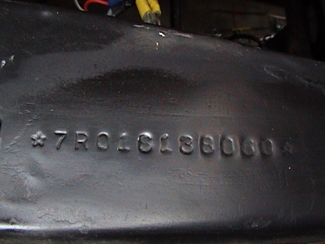

Le plus fort c'est que les numéros VIN noté sur le rebord de l'aile avant gauche nous avez toujours paru suspect, mais là en sortant l'aile droite surprise, le même numéro VIN frappé et nickel celui là donc pas de soucis sur l'origine de la caisse... en plus dans les endroit pas accessible on retrouve la teinte d'origine correspondant à la DATA PLATE. :wink:

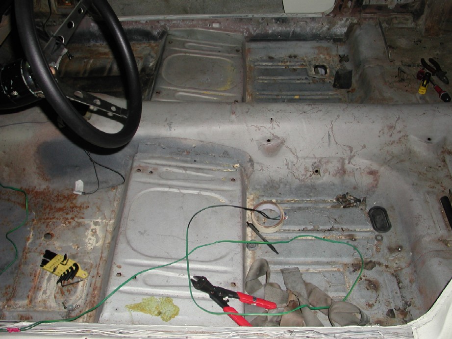

Posté 26 February 2006 - 07:12 PM
Bon je poste des photos sinon guigui va pas être content!! :D

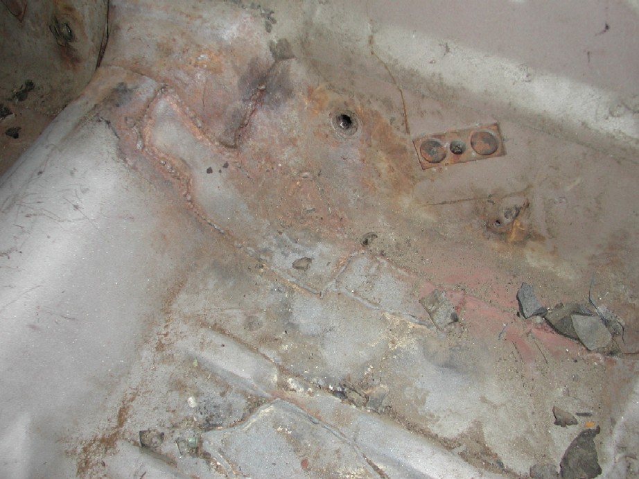

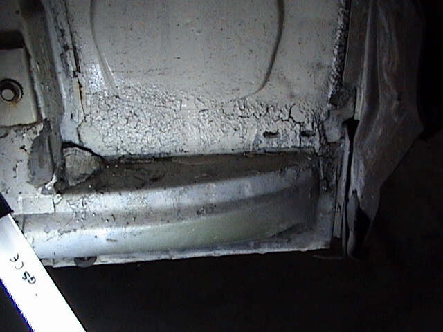

J'ai continué le démontage, pas de plancher pourri (sauf celui déjà mentionné plus haut) mais ils ont déjà été réparés y'a pas mal de temps ( photo 2 et 3), je vais juste affiner les soudures pour rendre tout ça plus propre et c'est tout.
Je vais bientôt m'attaquer à la peinture du dessous de la caisse mais pour ça va falloir réparer la deuxiéme tôle pourri devant le pont, on peut encore voir la couleur 'red oxyd' (photo 4) derrière ce vilain blaxon tout noir et c'est comme ça que tout le dessous va être repeint.

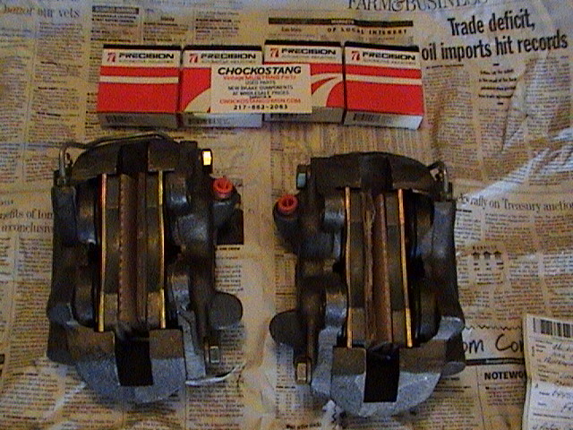

J'ai aussi reçu entre temps mes étriers reconditionnés (6jours de livraison) et mes disques (9 jours), hyper rapide et sympa, je fais pas de pub mais regarder la photo des étriers (photo5).

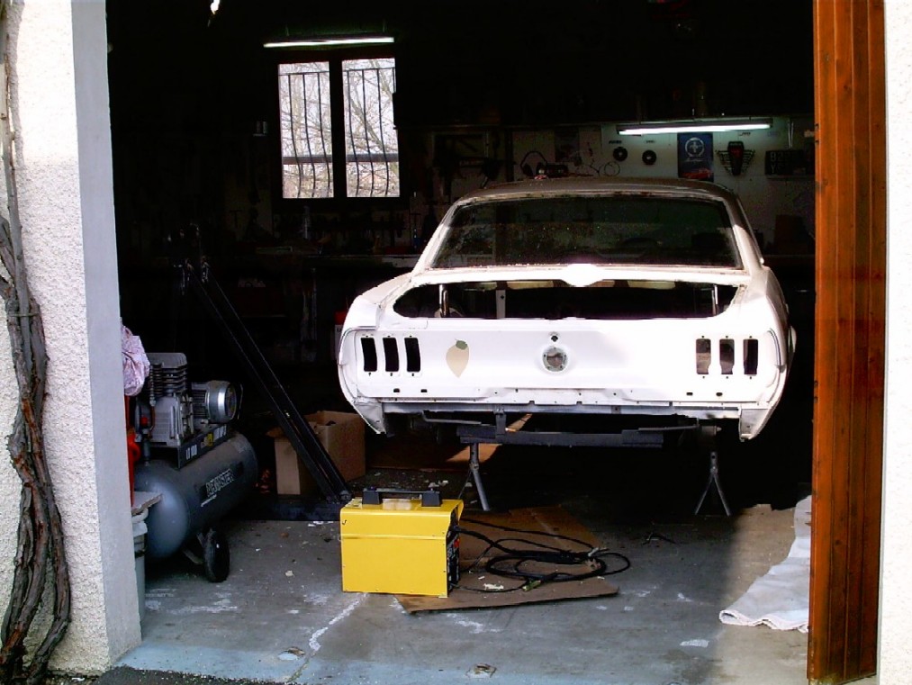

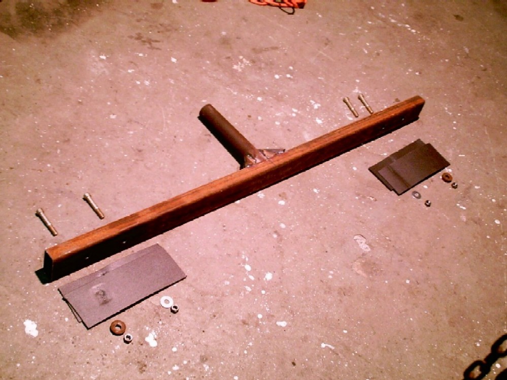

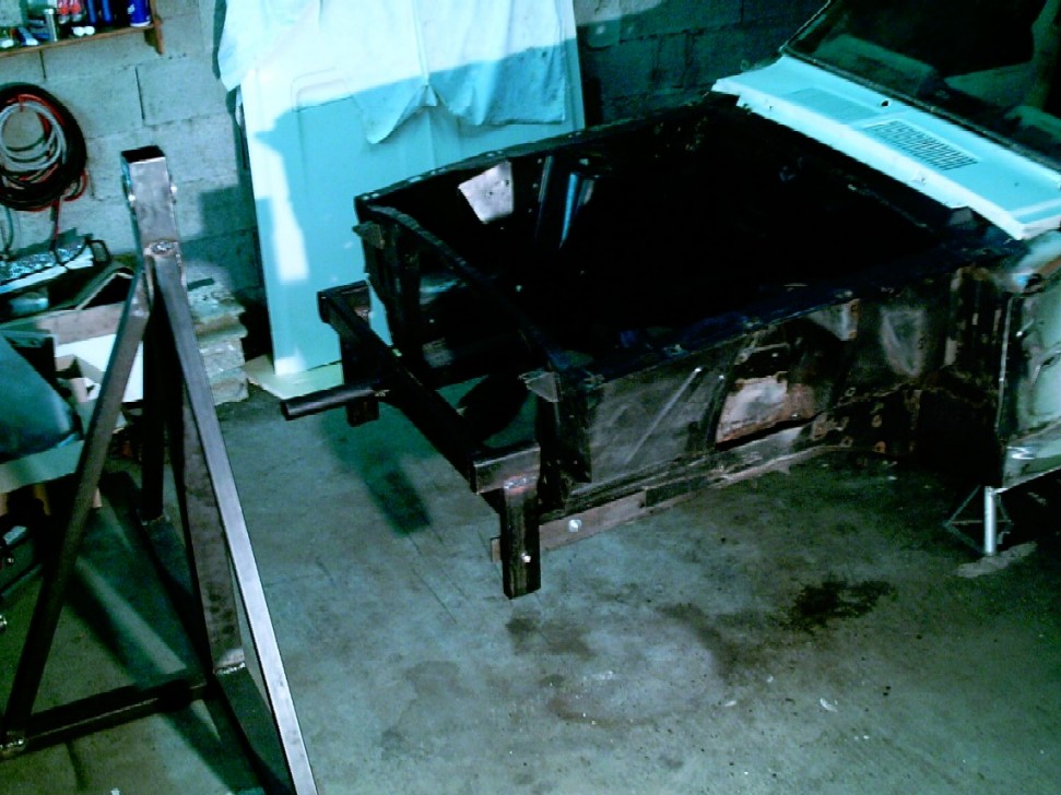

Bon j'ai enfin fini le démontage!!!! :P , c'est limite chiant de se démonter une voiture complète... avec les petites surprises qui vont avec, j'ai trouvé un nid d'abeilles sur le boîtier de ventilation!!!! :roll:

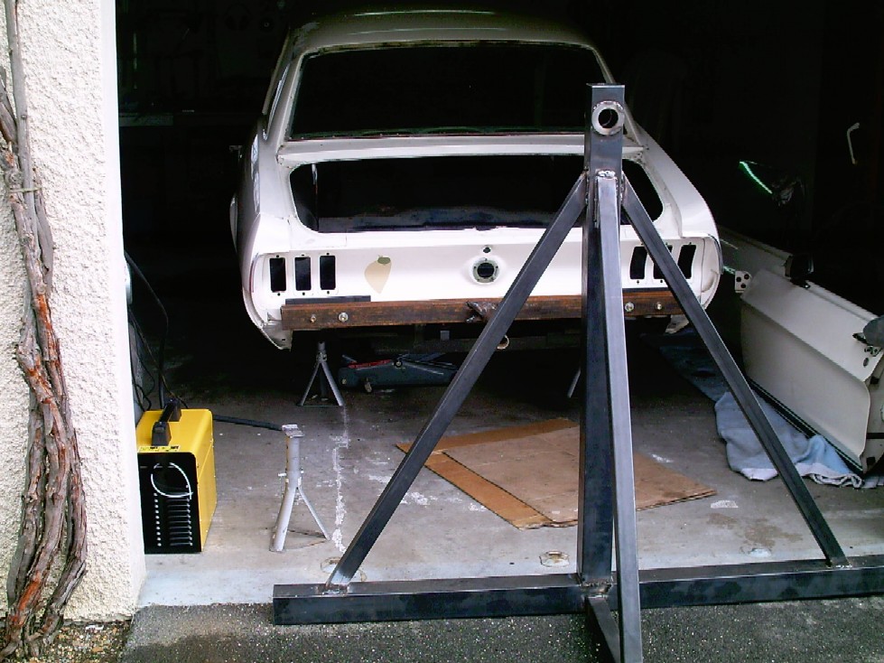

Sinon, sur la première photo on voit l'arrière de ma caisse, est-ce que la traverse qui se trouve derrière la jupe est d'origine??? ça me paraît bizarre?

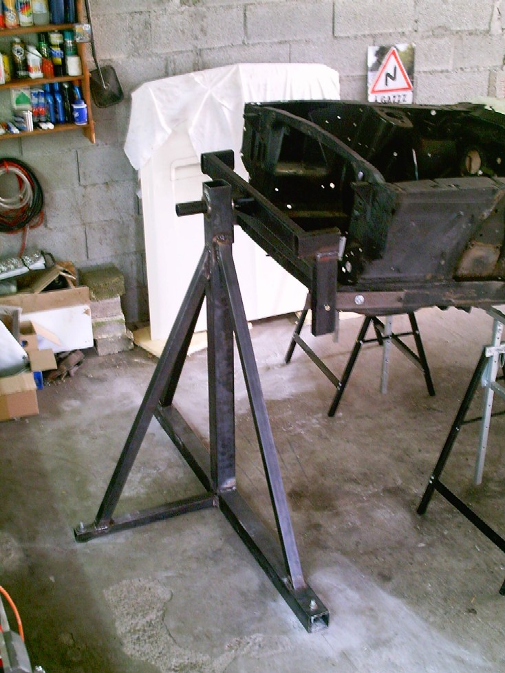

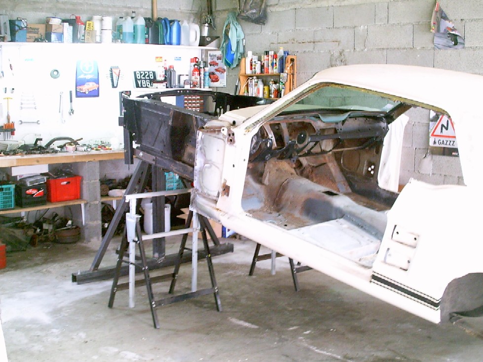

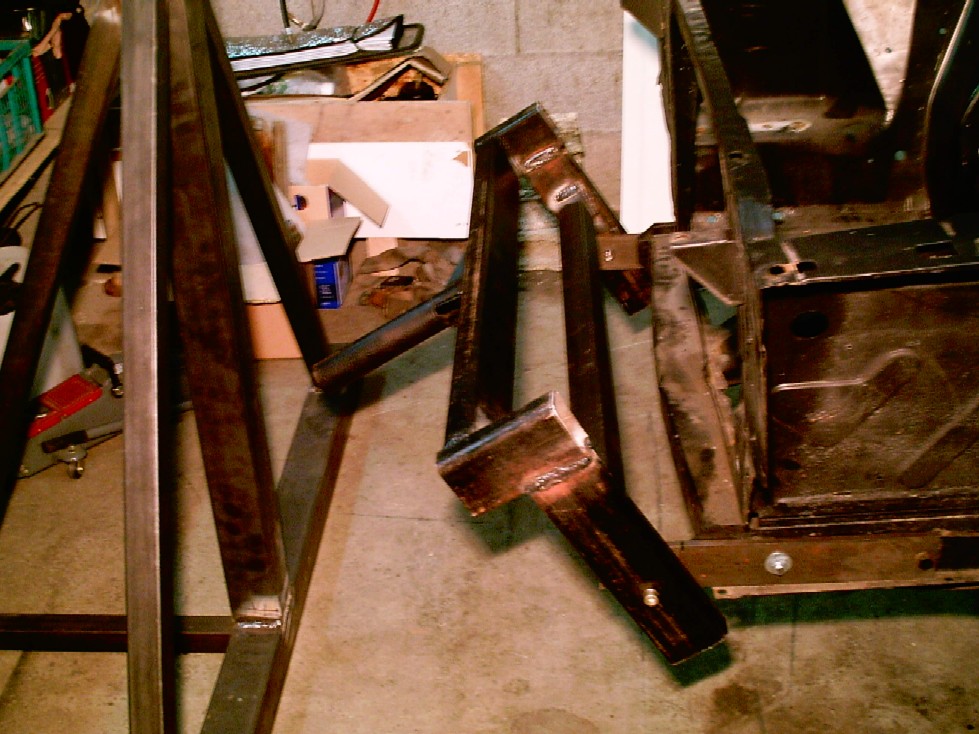

Ensuite, je voulais pas mettre des photos avant d'avoir fini ma rotisserie mais bon, on peut voir le chassis qui se fixe à l'avant de la caisse monté sur pivot pour pouvoir monter et fixer la voiture plus facilement puis la barre qui se fixe derrière sur les fixations de bumper.
J'espère que demain en fin de matinée, je posterai des photos tout fini, mais va falloir que je me lève tôt.... :?

#56 F4tB10cK
F4tB10cK
    Décapsuleur
  • 4559 Messages :
  • Location:Ardennes
Posté 06 March 2006 - 08:17 AM
la traverse, c'est pas d'origine, peut etre un atelage ???
#57 nicolas
nicolas
  • 1530 Messages :
  • Location:Pau
  • Mustang:Coupé 390 GTA
Posté 06 March 2006 - 11:13 AM
Oui, je pense aussi à ça, il y a deux pattes coupées en dessous de cette traverse.

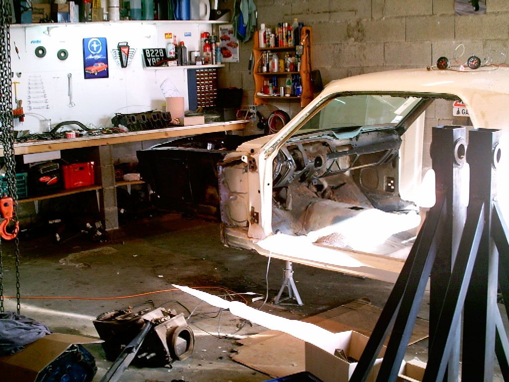

#59 nicolas
nicolas
  • 1530 Messages :
  • Location:Pau
Posté 06 March 2006 - 11:29 AM

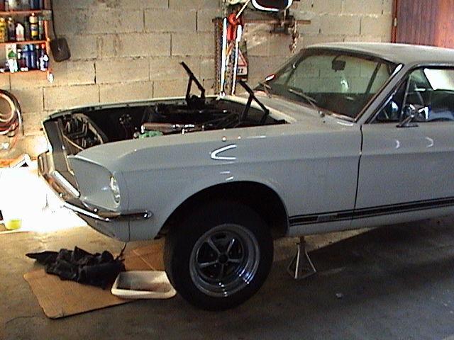

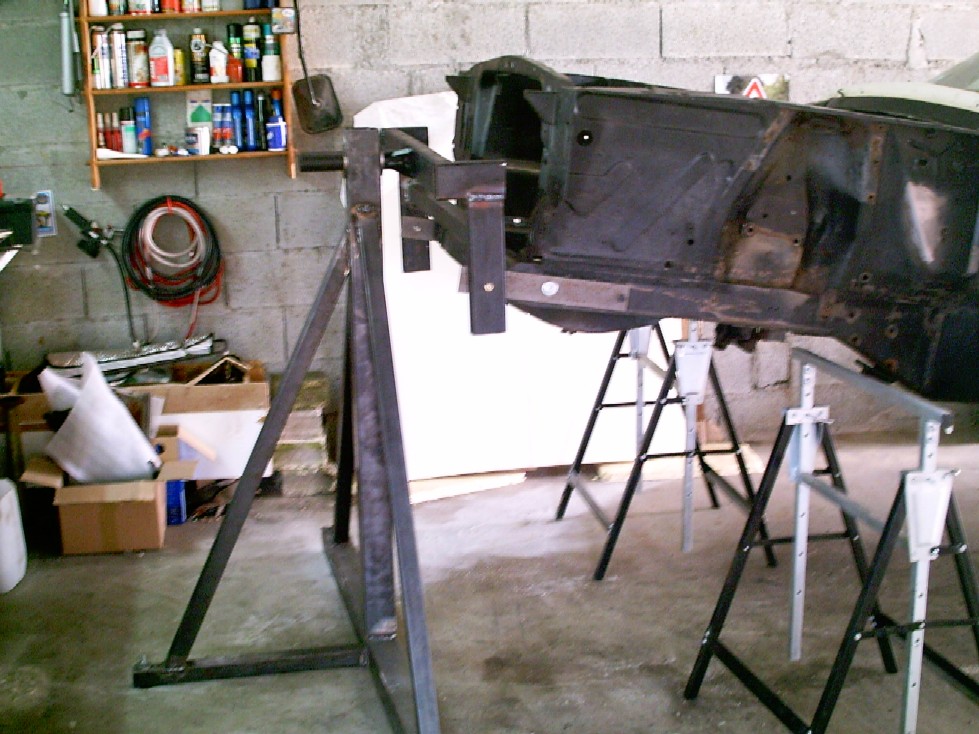

Bon voilà j'ai pas fini l'ensemble mais l'avant est en l'air!!!! :bravo:
Me suis levé tard... j'ai dû aller acheter mèche à béton de dia 20, etc etc
Sinon, ça à l'air d'aller, demain matin je m'attaques à l'autre côté et ce sera fini , je pourrai enfin travailler sérieusement sur les planchers :D
Ouais dennis, j'espère que la brochette ne va pas tomber par terre.... :?

#60 dennis
dennis
  • 1651 Messages :
Posté 06 March 2006 - 11:33 AM
le tourne broche à l'air solide, espérons que les longerons sont idems.... :D :wink:
