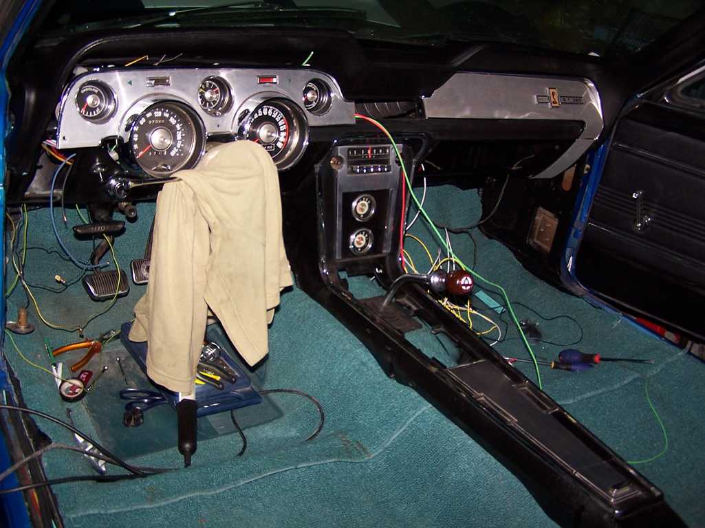

On essaye de se remotiver et on avance...
Dimmer branché, Neiman remonté (croisons les doigts et non pas les fils pour que ca marche....). Pas le courage pour la suite du dashboard (phares, wiper, tableau de bord, ventil+chauffage...) alors j'ai attaqué le compartiment moteur... j'ai mis tout ca sous gaine thermo, j'en profite pour déplacer la bobine, enlever les restes de l'ancien faisceau.
La suite demain, avec raccordement de la partie "moteur" (alter, démarreur, solenoid...).
'tite photo de la planche de bord, cendrier & Neiman en place...

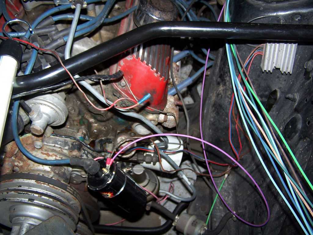

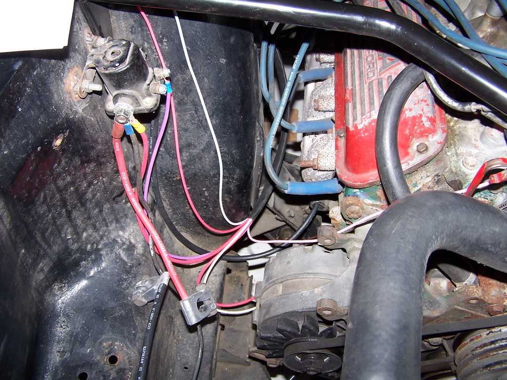

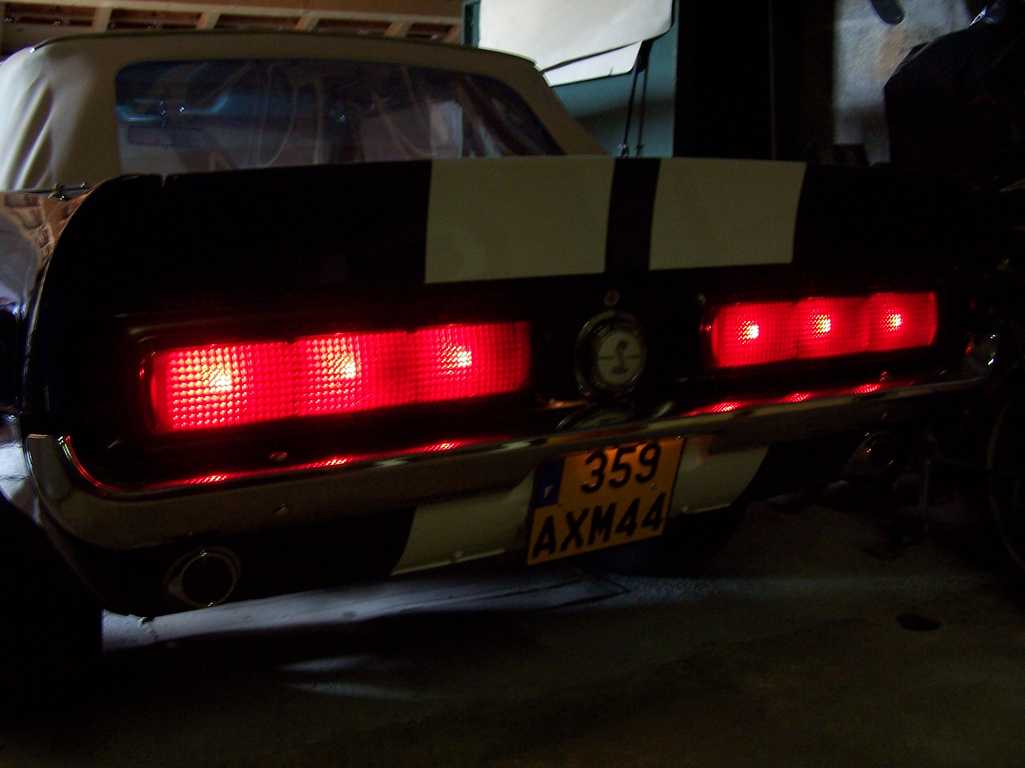

Bon, résumé des travaux de l'aprem...on avance et (enfin) on commence a voir le résultat !
Changer une partie des cables (démarreur, "-" batterie) connecté l'alternateur, solenoide...
J'peut toujours pas tester grand chose mais un peu, conclusion :
- le démarreur tourne mais pas d'allumage du moteur
- tests des feux de freins ok, sauf qu'ils s'allument meme quand y'a pas le contact et que j'ai une ampoule qui reste obstinement en 5W au lieu de 21W (filament grillé p'tet ?)
Bon, encore des choses a voir, je pense coté Neiman, p'tet solenoide....et surtout allumage !! Comme j'ai un montage Holley pas d'origine j'ai p'tet enlevé quelque chose qu'il ne fallait pas pour lui....problème je n'ai aucune doc et je ne sais pas comment s'est sensé être branché ce truc :?

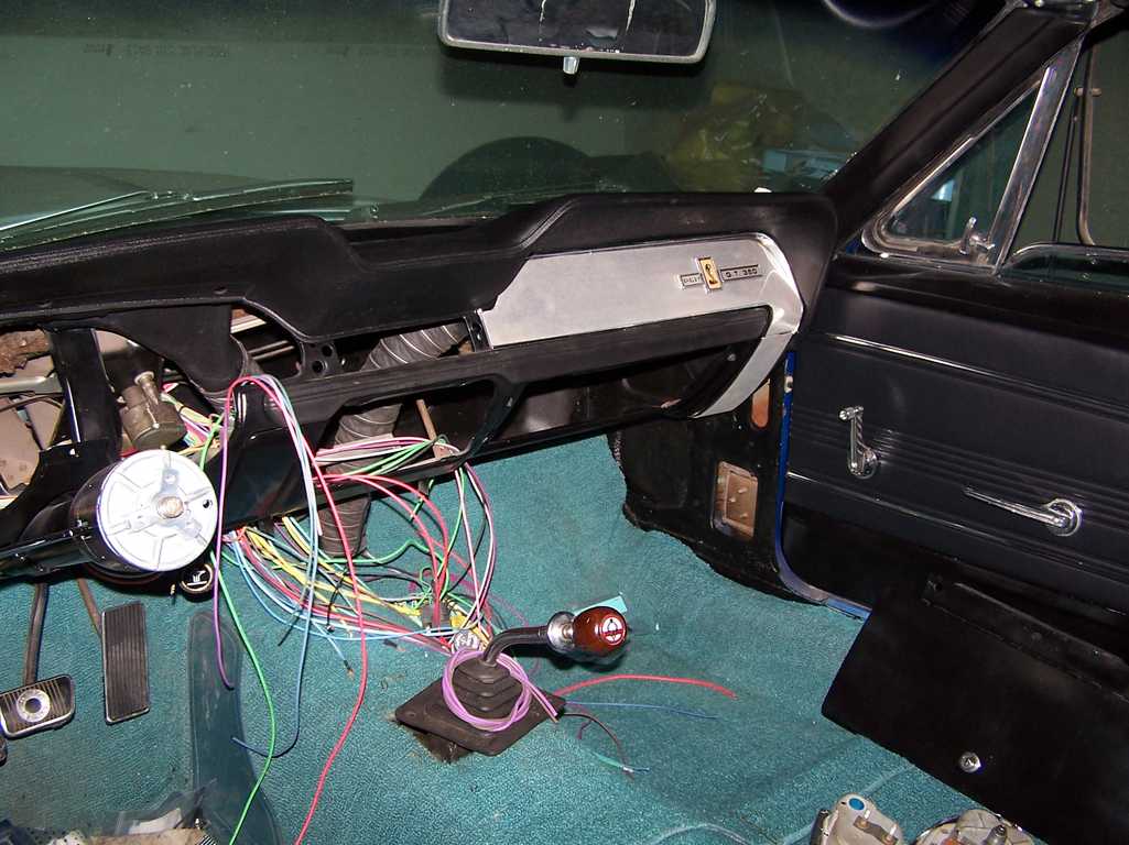

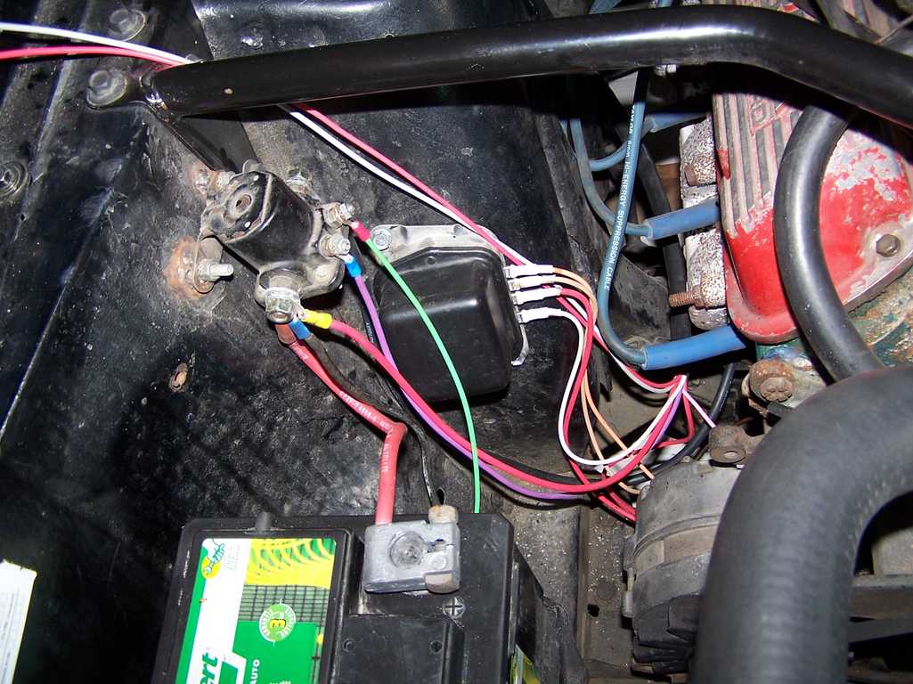

J'ai pu bosser cet aprem sur la voiture....
Au programme déplacement et rebranchement du régulateur de l'alternateur, rebranchement de l'allumage électronique, un peu de remontage de l'intérieur (nouvelle casquette et quelques pièces du tableau de bord...).
La mauvaise nouvelle est qu'elle refuse de démarrer pour l'instant (elle tourne pourtant au démarreur) donc j'imagine que j'ai un problème d'allumage plutot....maintenant lequel ?? :gratte:
Ou alors faut que je soit plus avancé dans le montage du nouveau faisceau p'tet....(genre finir de cabler le tableau de bord car a part le Neiman j'ai pas avancer de ce coté...).

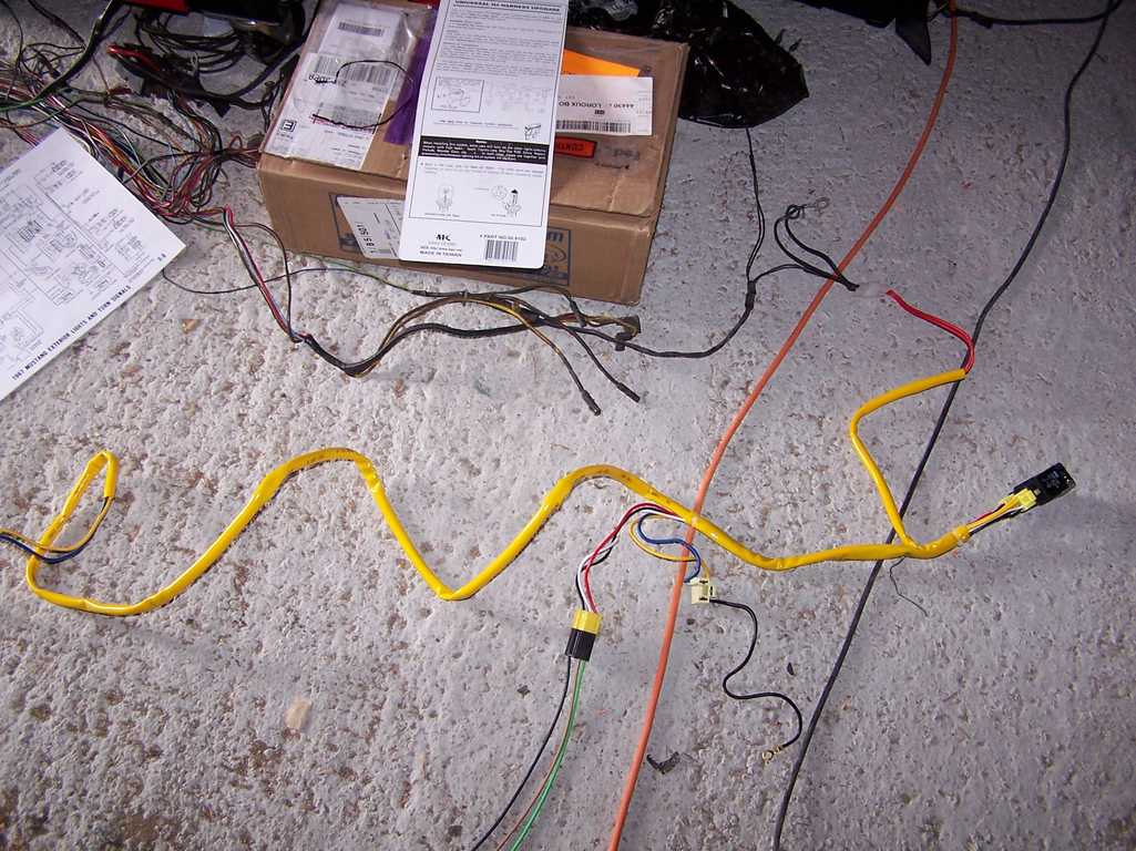

#213 Stang67
  • 3110 posts
Posted 09 August 2006 - 08:48 PM

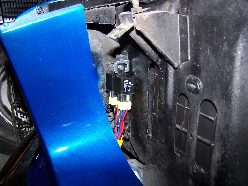

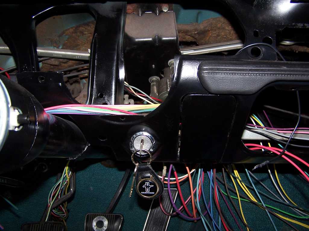

Bon défaut d'allumeur je poursuis le faisceau avec cet aprem tout ce qui est phares/park light AV.
J'en profite pour monter un kit relais de chez Summit qui trainait sur l'étagère depuis déjà quelques temps.
Me semble que Thor a eu quelque soucis de positionnement, je dois dire que du coup j'appréhendais un peu....finalement au deuxième essai tout a trouver sa place !
Enfin pour finir j'attaque le recablage du tableau de bord...en gros me reste quasiment toute la partie intérieur a faire, sauf Neiman & power top switch...ca fait encore quelques heures de taf et de boulette en perspective ca... :?

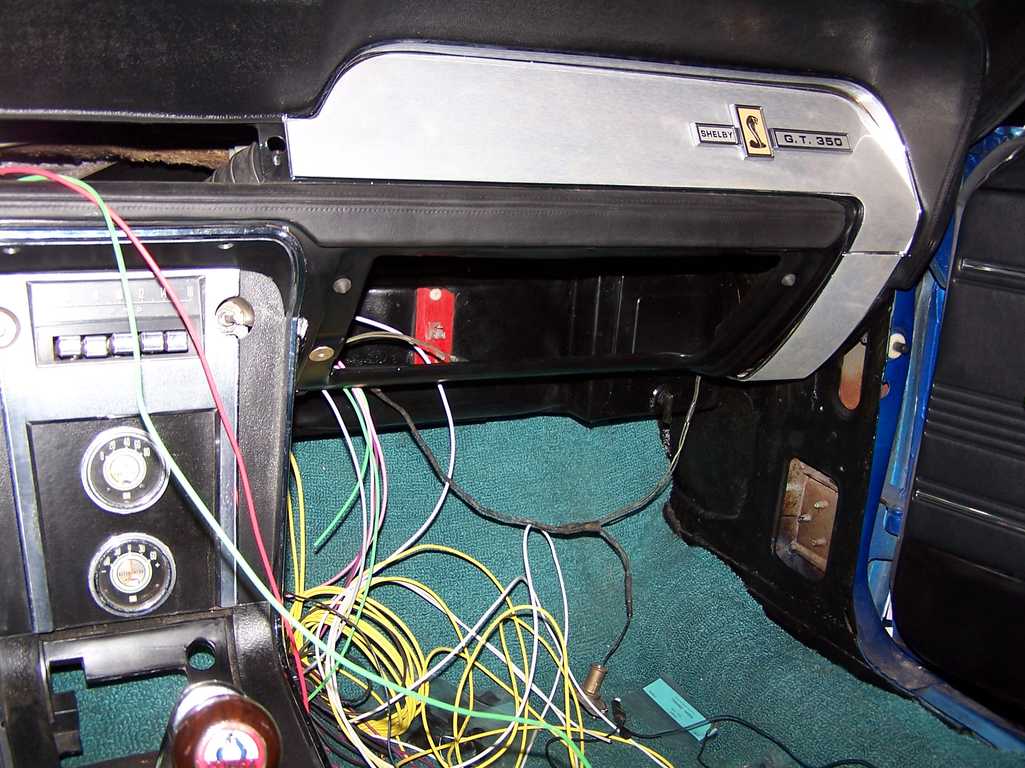

Posted 27 August 2006 - 05:09 PM

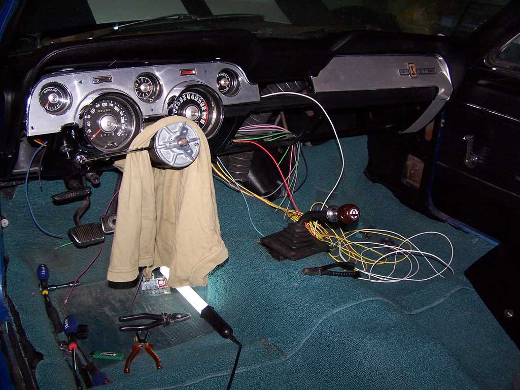

La suite....c'est pas que j'y ai passé beaucoup de temps ce week-end mais comme je commence a avoir quelques trucs qui marchent ca fait plaisir alors je vous en fait profiter !! :lol:
J'ai donc poursuivi le montage du faisceau par le headlight switch (merci à FomocoJl pour ses indications) et le tableau de bord.
C loin d'être parfait mais les feux de parking marchent (sauf 1 mais je suppose mal branché/faux contact), freins itou, mon tableau de bord s'éclaire (disons une lueur jaunatre, mais uniquement en position phare par contre...est-ce normal ?).
Par contre les phares ne marchent pas (mais avec ce nouveau faisceau s'allument-ils si le moteur ne tourne pas...?), jauge d'essence non plus.
Les voyants des clignotants restent allumés eux (mais comme j'ai pas encore branché le cligno lui meme p'tet normal...).
Bref, plutot bon signe, on verra si la suite des travaux améliore certaines choses ou pas. Actuellement me reste principalement le faisceau cligno, essui glace, chauffage et éclairage intérieur.

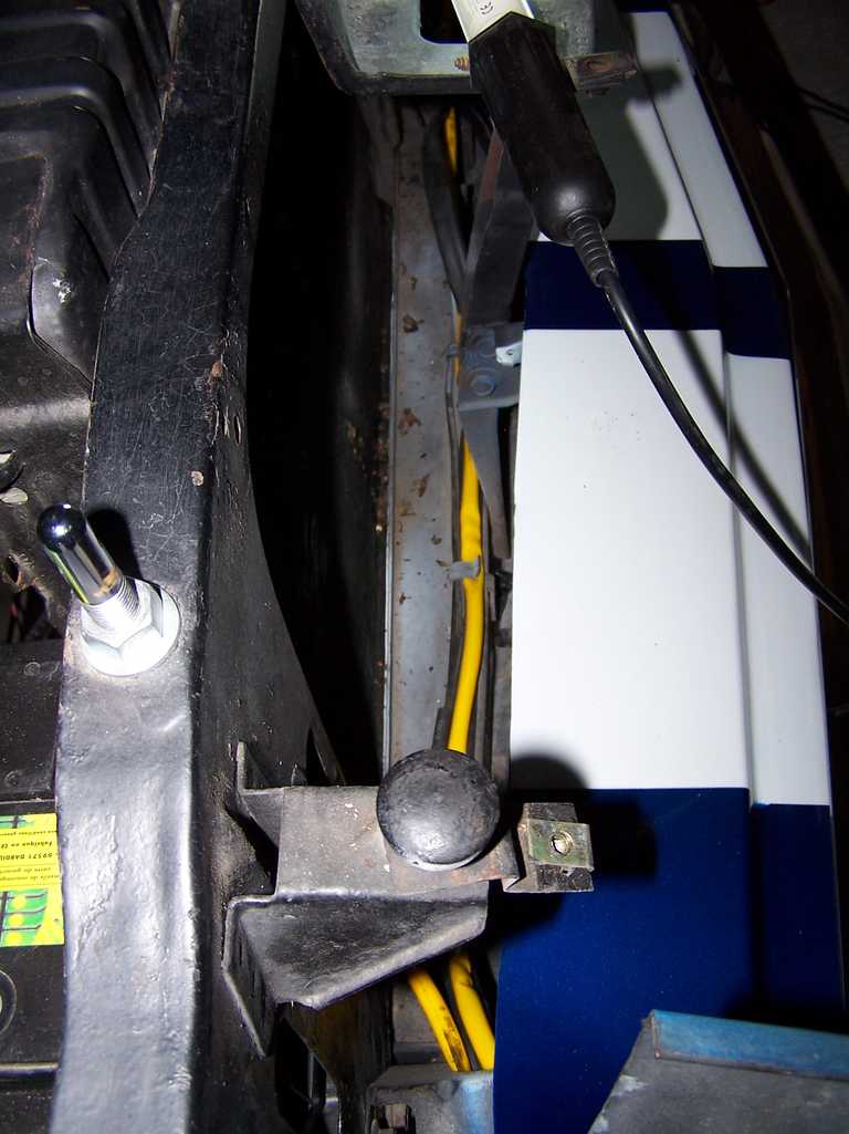

Posted 03 September 2006 - 08:47 PM
Ce week-end j'ai commencé par branchement de ce qui vient de la colonne de direction...normalement c'est facile, y'a juste à suivre la table de conversion pour les fils....résultat le klaxon fonctionne en continue et pour les clignos j'ai que les warnings (je veut dire que ce soit cligno droit, gauche ou warning, ben c warning qui s'allume). Donc c pas au point, va falloir que je revoit tout ca :?
Poursuivi par récupérer la partie "courtesy light" sur l'ancien faisceau et positionné sous le tableau de bord, mais pas encore raccordé, faut que j'étudie ca de plus prêt avant de faire une boulette.
Sinon remontage du bloc chauffage et pour finir je galère pour remonter les 2 plaques en métal à la base du parebrise (qui viennent coincer la casquette). Pas facile de tomber en face des trous !!! :evil:
