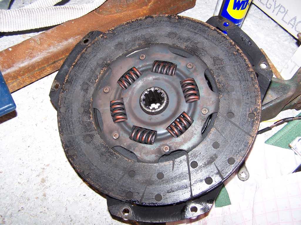

Pour commencer l'embrayage....à mon avis mort !!

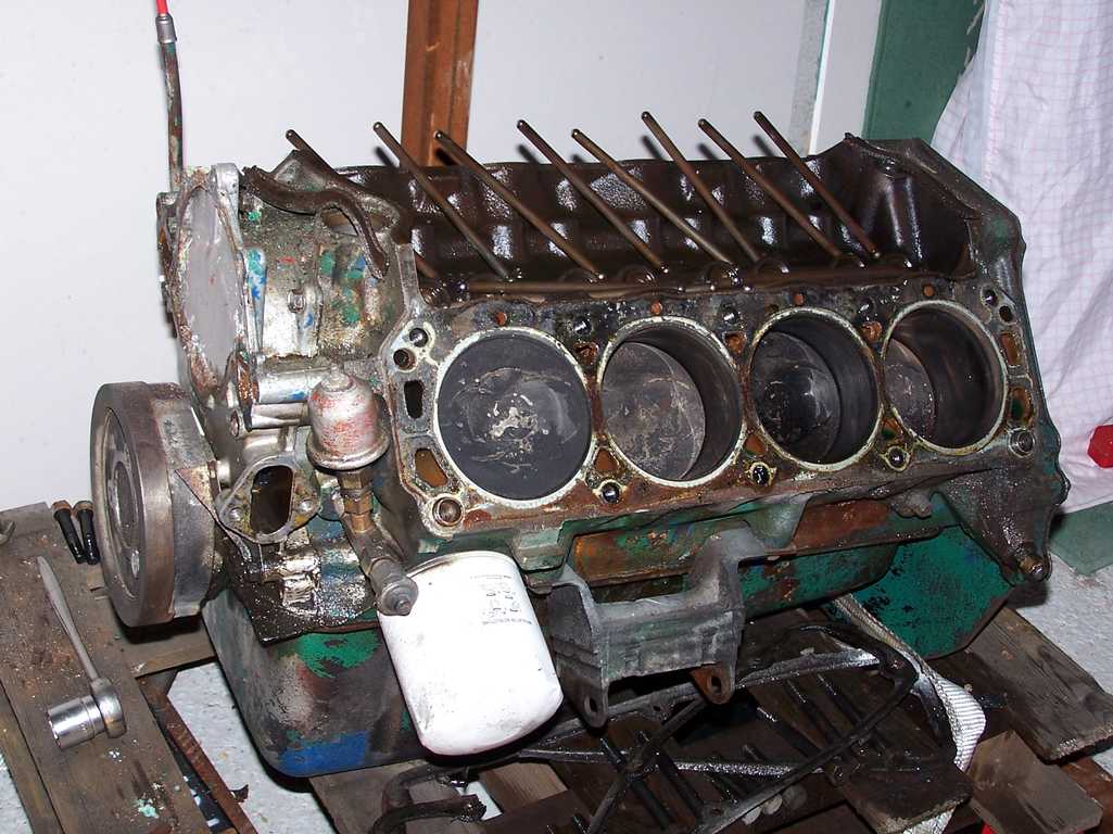

Ensuite quelques accessoires en moins (pompe à essence, poulie vilebequin...)
Retiré l'allumage (mais oublié de prendre un repère....)

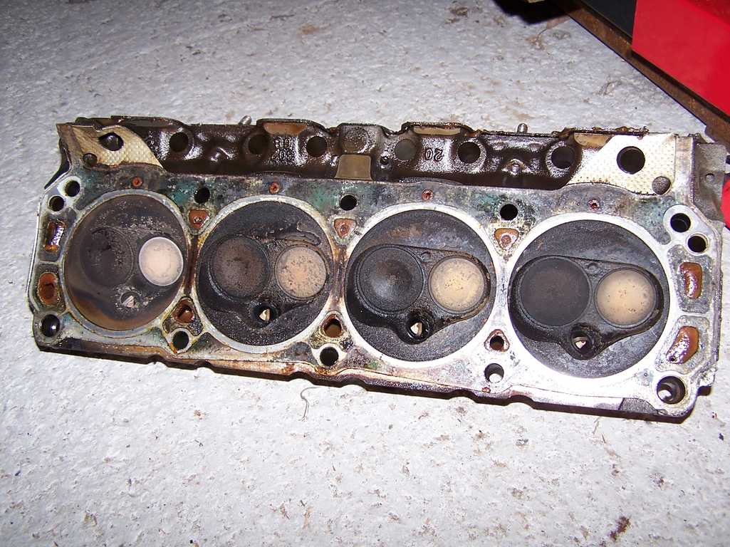

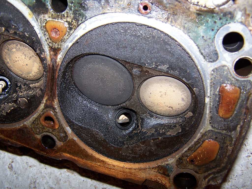

Enfin retiré la culasse+pipe et la seconde culasse
Ce qui m'a permis (d'enfin) relevé leur numéro : C8OE-D (et non A comme j'espèrais...)
culasse standard 302 1968 donc si je ne me trompe !
J'ai relevé les diamètre de soupapes, juste pour savoir ce que j'avais : 43mm & 37mm...
Sinon sur les têtes de piston on peut voir l'inscription "SID", je ne sais pas à quoi cela correspond...
Si quelqu'un peut m'en dire plus à ce sujet suis preneur...de même si les quelques photos suivantes vous inspire un commentaire...
Petit correctif, apparament les C8OE-D sont pour des 289 de 1968...
les diams de soupapes correspondent a 1.67" et 1.45"....

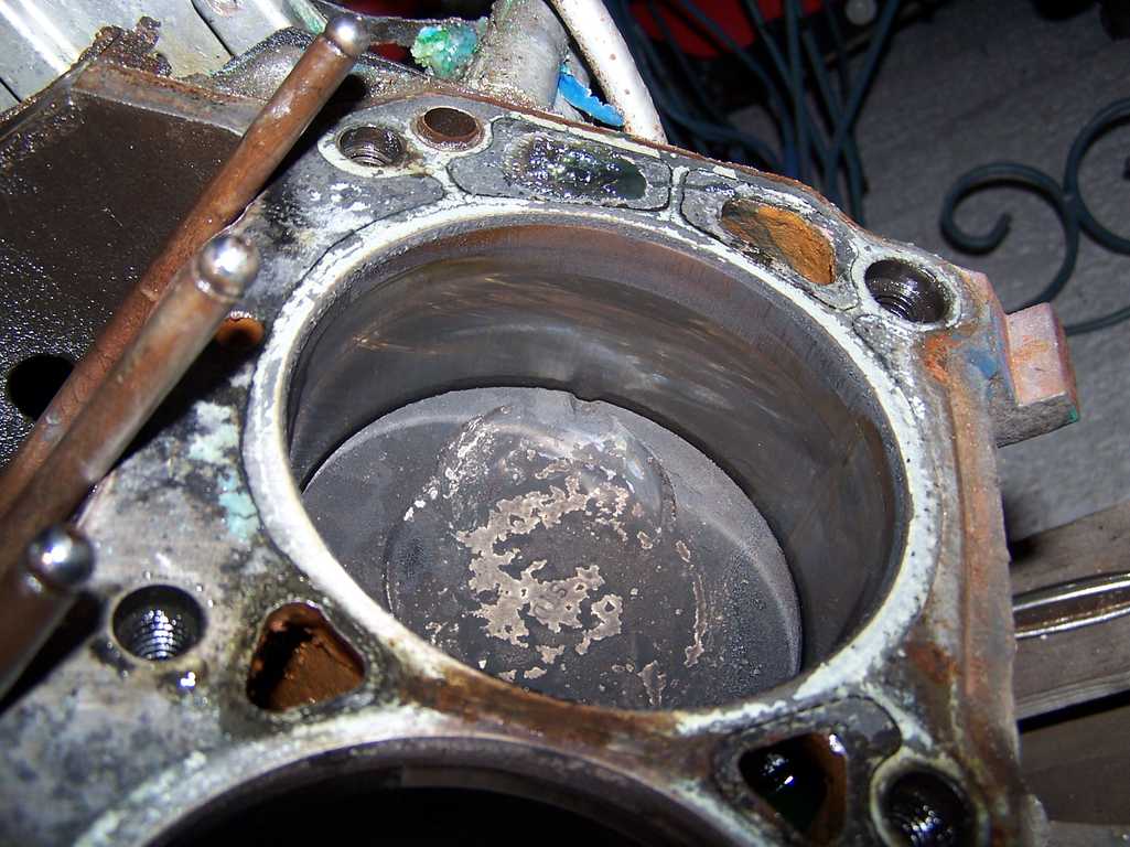

Je n'arrive pas à enregistrer la photo de ton cylindre N°1 pour l'agrandir
mais je crois que ton piston a un petit eclat de parti sur le bord de la couronne qui est préoccupant. A vérifier
Suis pas sur de te comprendre mais si tu parle du petit creux sur le bord du piston ils en ont tous un....

Ceci ?
Moi c'est bien de ça dont je parle....tous les pistons ont cette coche et tous l'ont dans l'axe du moteur, vers l'avant...

Attendons nanard alors... perso, j'ai pas ces encoches sur les miens. Au milieu j'ai des sortes de demi-lune mais sur les extérieurs, rien !!

Oui Vincent, c'est à ça que je faisais référence et je croyais qu'il manquait un petit morceau. C'est la première fois que je vois ce genre d'encoche d'origine en haut d'un piston et je ne m'explique pas la fonction? Comme je ne voyais pas bien le détail, je pensais que le piston avais poinçoné un corps étranger avec le risque d'avoir le segment coincé dans sa gorge.Ceci ?

Exact, et faut avoir l'oeilOui Vincent, c'est à ça que je faisais référence et je croyais qu'il manquait un petit morceau. C'est la première fois que je vois ce genre d'encoche d'origine en haut d'un piston et je ne m'explique pas la fonction? Comme je ne voyais pas bien le détail, je pensais que le piston avais poinçoné un corps étranger avec le risque d'avoir le segment coincé dans sa gorge.

Surtout important sur les moteurs genre cleveland, boss, 429 ou les demi lunes de soupapes sont pas les mêmes
#254
Posté 29 October 2006 - 11:55 PM
l'encoche est un repere et doit toujours etre dirigée vers l'avant.
Et pourquoi j'ai ca moi alors ??

A vue de nez, les tiens sont des 302 std, il faut que tu grattes le dessus au papier de verre pour voir s'il y a des inscriptions.

tous les pistons d'origine ont ça, et même la plupart des autres, ça évite de se gourrer.
