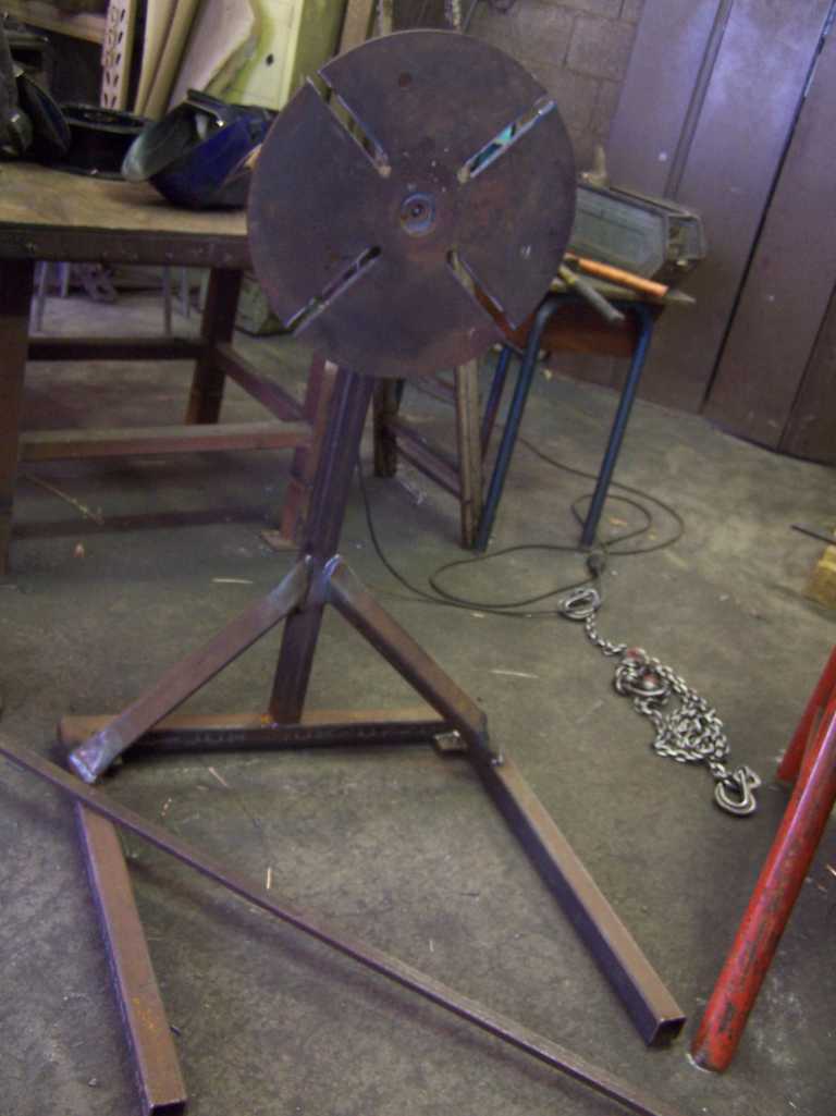

On avance, le beauf a quasiment fini (un peu avec la pression) le support pour pouvoir bosser sur le moteur...
Quelques finitions et ce sera à la maison dans les prochains jours !! Lui ferait p'tet une tite peinture pour la présentation (si j'ai le temps et la motivation... :lol:)

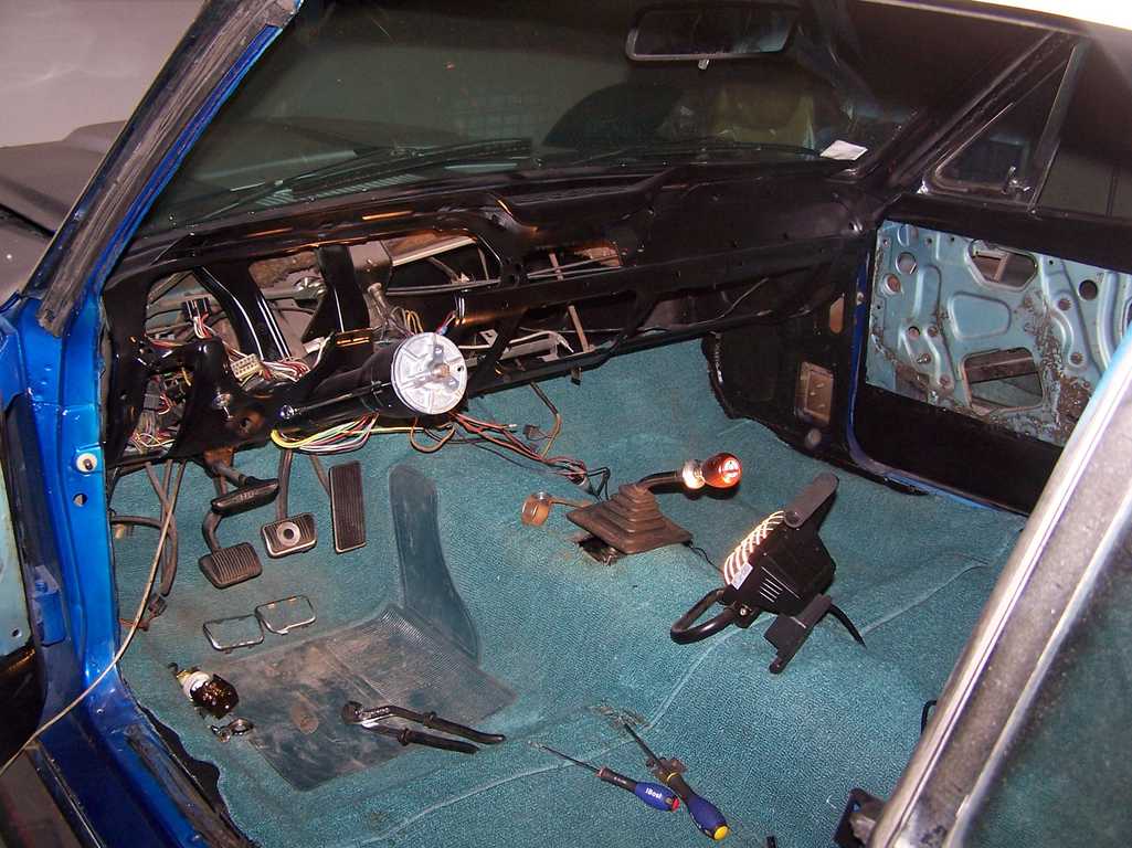

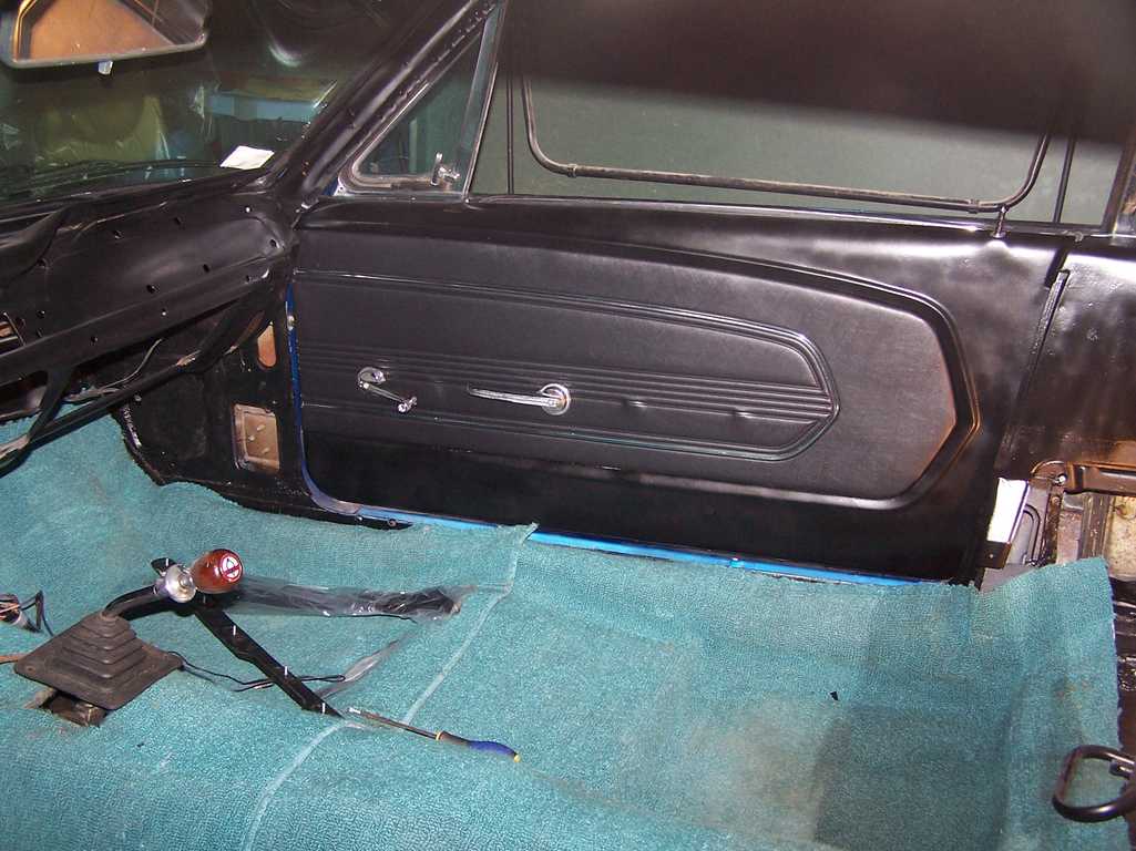

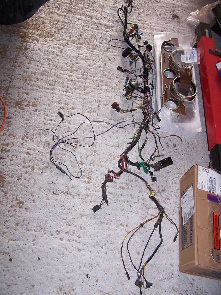

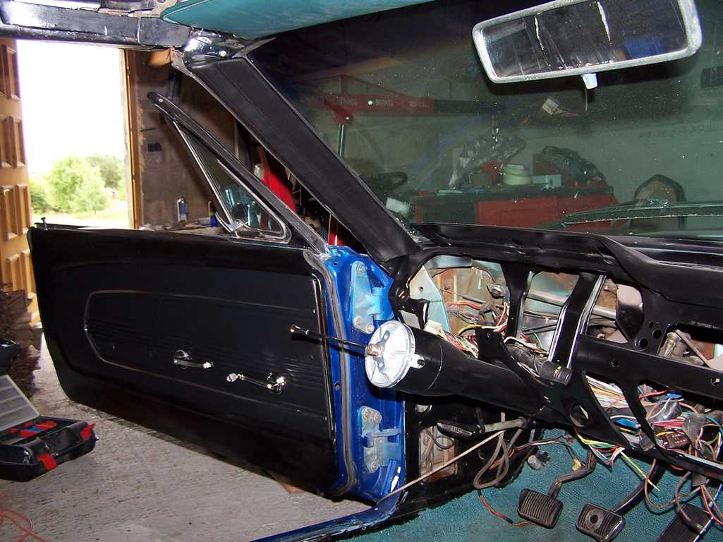

#170 Stang67
Posté 24 June 2006 - 03:42 PM
Et chiez !! Ma casquette de tdb est vert foncé et non pas noire comme je croyais.... :colere:
Impossible de remonter ca c trop moche... :tcm:
Donc peu pas remonter la suite non plus (le coté passager je voulais) :chagrin:
Pfff et c pas donné ca comme connerie en plus, va falloir que j'attende un peu pour en prendre une nouvelle ! :tcm: :tcm: :tcm:
Bon ben plus qu'a me lancer dans l'elec alors.... :bah: :bah:
#171 Stang67
Posté 24 June 2006 - 07:56 PM

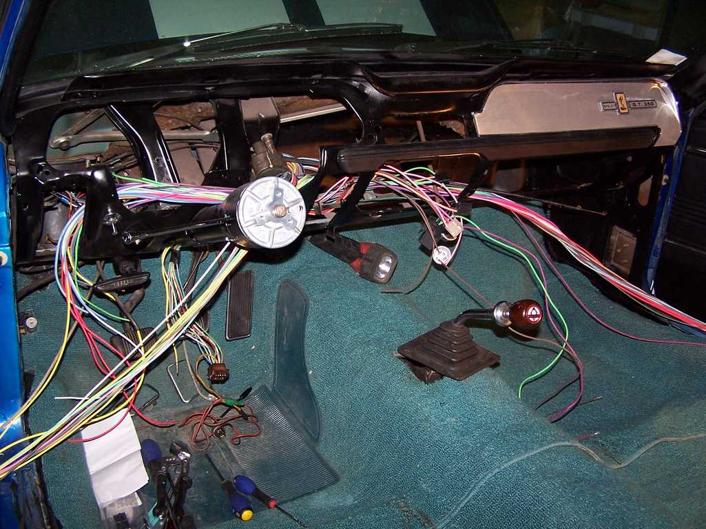

Bon allez, j'ai fait ce que j'ai pu ormis cette histoire de casquette qui m'empeche de remonter (en partie) le tdb...
Donc dans la journée, les panneaux de portes, les montants (repercage nécessaire.....cool les repros !), viré mon ancien faisceau (toute la partie du tableau de bord en tout cas) et positionnement du nouveau...
Demain si Mme est d'accord je poursuis avec passage des fils, p'tet remontage du bloc chauffage et babioles diverses à remonter...
Niveau élec, faut que je récupère les connecteurs de mon ancien faisceau ou que j'en trouve des neufs ??

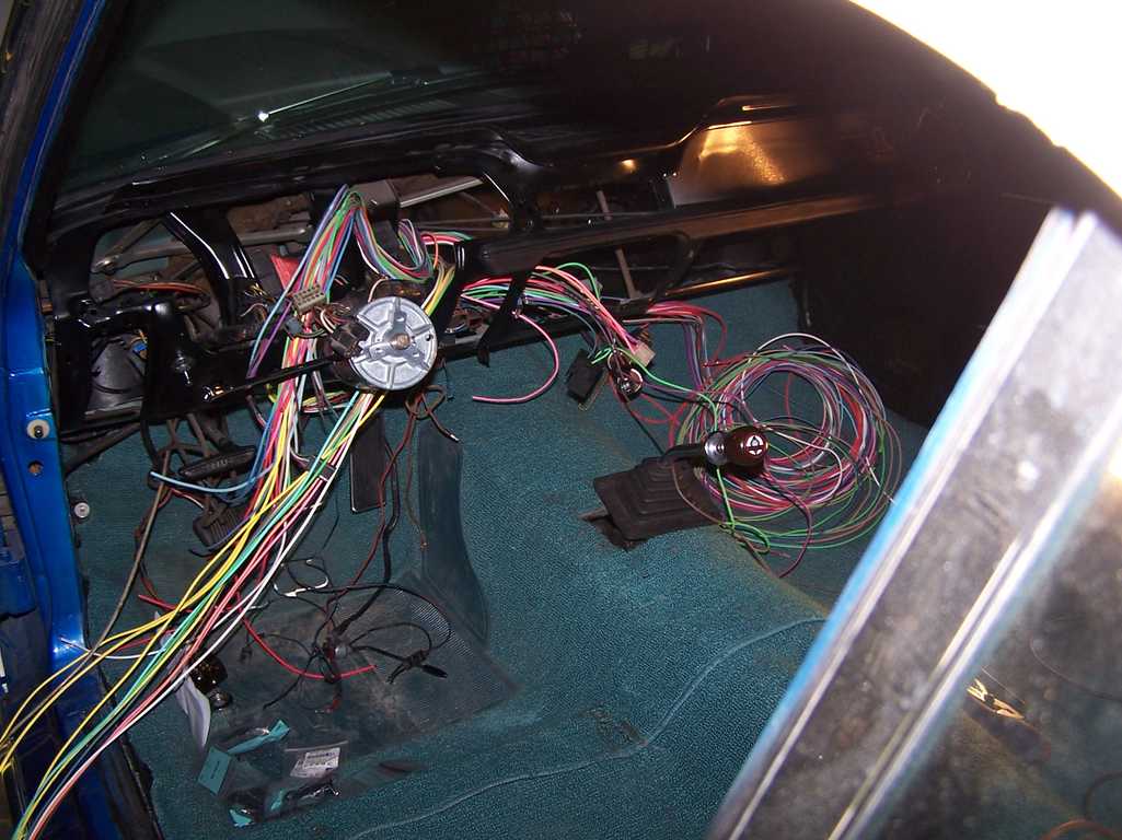

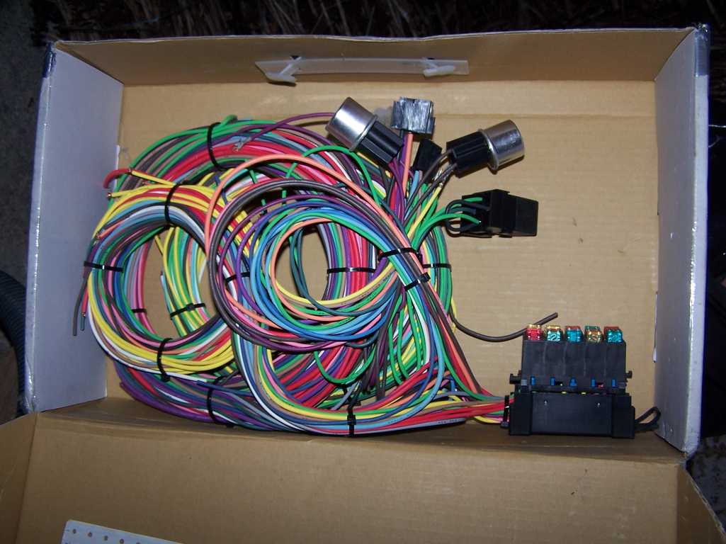

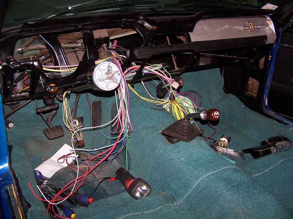

#172 Stang67
Posté 25 June 2006 - 09:29 PM
Bon comme Mme est un peu fatiguée (rapport à son état... :roll: ) j'ai bosser un peu sur la voiture cet aprem....
Rien de radical mais ca fait toujours avancer le schmilblick !

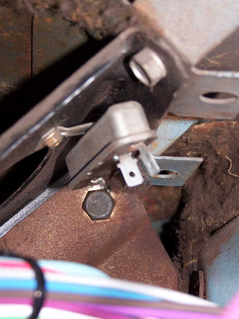

Je commence par une question, j'ai trouvé ce truc (première photo) sous le tableau de bord, y'avait rien de branché dessus....c quoi ?? (je pensais au voltage regulator mais il est sur le bloc compteur lui même apparament)

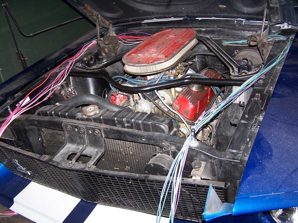

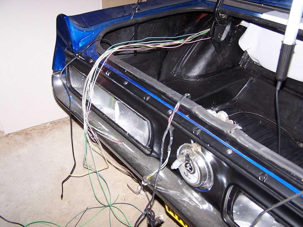

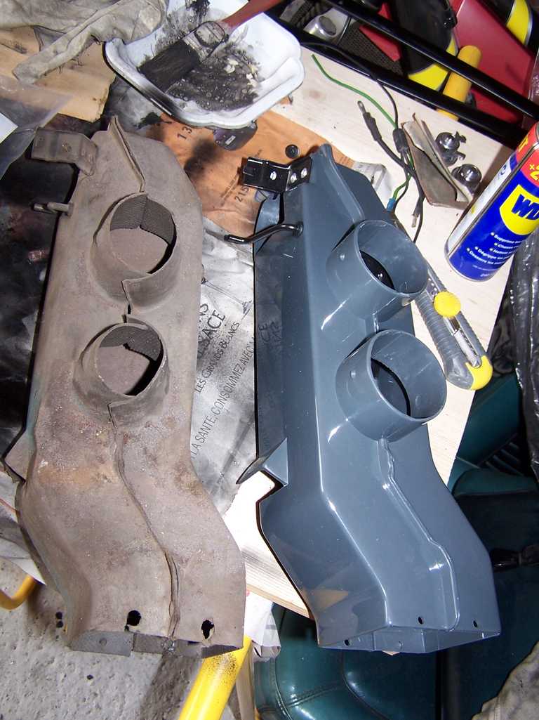

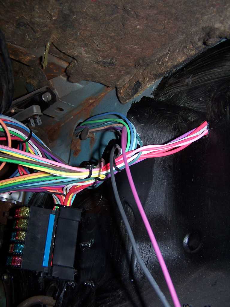

Sinon me suis amusé a passé mes fils (compartiment moteur, taillight....), quelques retouches de peintures par ci par là, babioles ici ou là et pour finir j'ai attaqué le remplacement des filtres du bloc chauffage...c tellement sec et vieux que les anciens s'effritent en passant les doigts dessus !).
Sinon je réfléchis à comment connecter certains switch/connecteurs sur le nouveau faisceau (dimmer, headlight par exemple) et je pense que pour minimiser les risques je vais conserver les anciens connecteurs "spécifiques" à ces parties et les reliés au nouveau faisceau via des connecteur HE15 moderne (en gros j'intercale des connecteurs moderne pour conserver certains anciens plutot que de les refaire tous....).
That's all for tonight !!

#173 Sponge
Posté 26 June 2006 - 12:37 PM
Pour les connecteurs, j'ai acheté les miens ici:
http://www.radiospares.fr/
C'est Romuald qui m'avait filé ce lien. C'est la version de base du faisceau car il me semble qu'il y avait une autre version avec tous les connecteurs, je me trompe?
#174 Stang67
Posté 26 June 2006 - 12:44 PM
Connait bien...donc tu a pris des connecteurs HE15 j'imagine (ce que je pense faire).
J'en trouva là aussi :
www.electronique-diffusion.fr (juste pour info).
Le faisceau EZ Wiring est comme cela, je ne pense pas qu'il y ai de versions avec connecteurs....c un faisceau universel pouvant s'adpater a toute voiture normalement (Ford, GM, Mopar....meme les trucks).
Mais pour le cout (environ 160€ le faisceau complet), quitte à monter soit meme les conencteurs je pense que c intéressant....bon par contre plus rien a voir avec l'origine c clair (suis pas a ca pret sur ma voiture perso.... :lol:)...

joli boulot que tu fais là avec ce faisceau neuf !
Juste une question : vas tu laisser les fils "à nu" ou as tu prévu de les gainer, avec de la thermorétractable, par exemple ?
#176 Stang67
Posté 26 June 2006 - 02:11 PM
Protection par gaine thermo à venir en effet (en tout cas coté moteur et coffre, je pense pas derrière le tdb)....
Je me suis dit qu'il serait plus facile de faire passer la gaine par dessus tous les cables une fois tirés que d'avoir un gros paquet gainé à passer....
Espèrons que je n'ai pas eu tord ! :wink:

En attendant d'avoir un peu de temps pour vraiment m'y plonger (we prochain p'tet...) je suis sur le remontage du boitier de chauffage, quasi fini....il me manque juste des clips pour bien tout refermer !

Moi aussi je dois encore fermer le boîtier mais j'arrive pas à mettre les clips!
#180 Stang67
Posté 04 July 2006 - 03:04 PM
Clair que c'est plus "serré" la dedans avec les nouveaux joints.... :wink:
Si t pas en guimauve ca le fait, j'ai refermé mon boitier mais je n'ai qu'environ 1/3 des clips restant alors ca force et ca baille un peu, ca fait pas terrible....faudrait que je trouve des nouveaux clips pour bien tout fermer...
