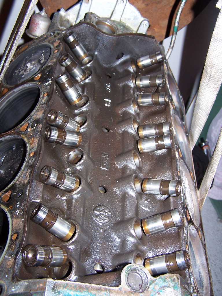

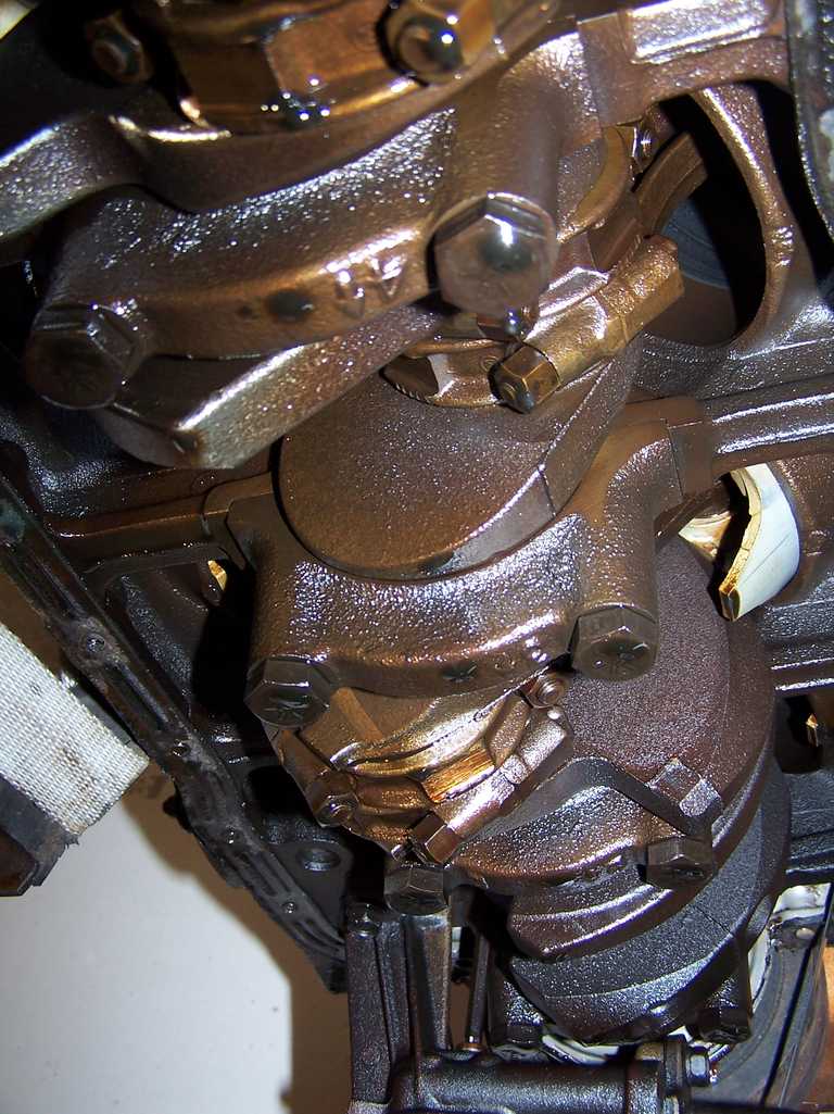

Je poursuis donc le démontage...pas de galère et pas de surprises pour une fois... :D

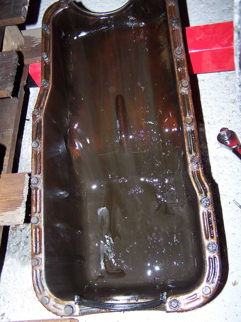

Après le haut on retire donc le bas...vidange, carter, pompe à huile, retiré les lifters ensuite et pour finir j'ai attaqué le carter de distribution sauf que la pas compris comment enlever le damper (parce que bien sur il tourne le bougre...)
Pas de morceaux de pièces dans le carter d'huile comme vous pouvez le voir...
Le vilo est un "2M", ce qui correspond bien à un 302 si je ne me trompe pas.

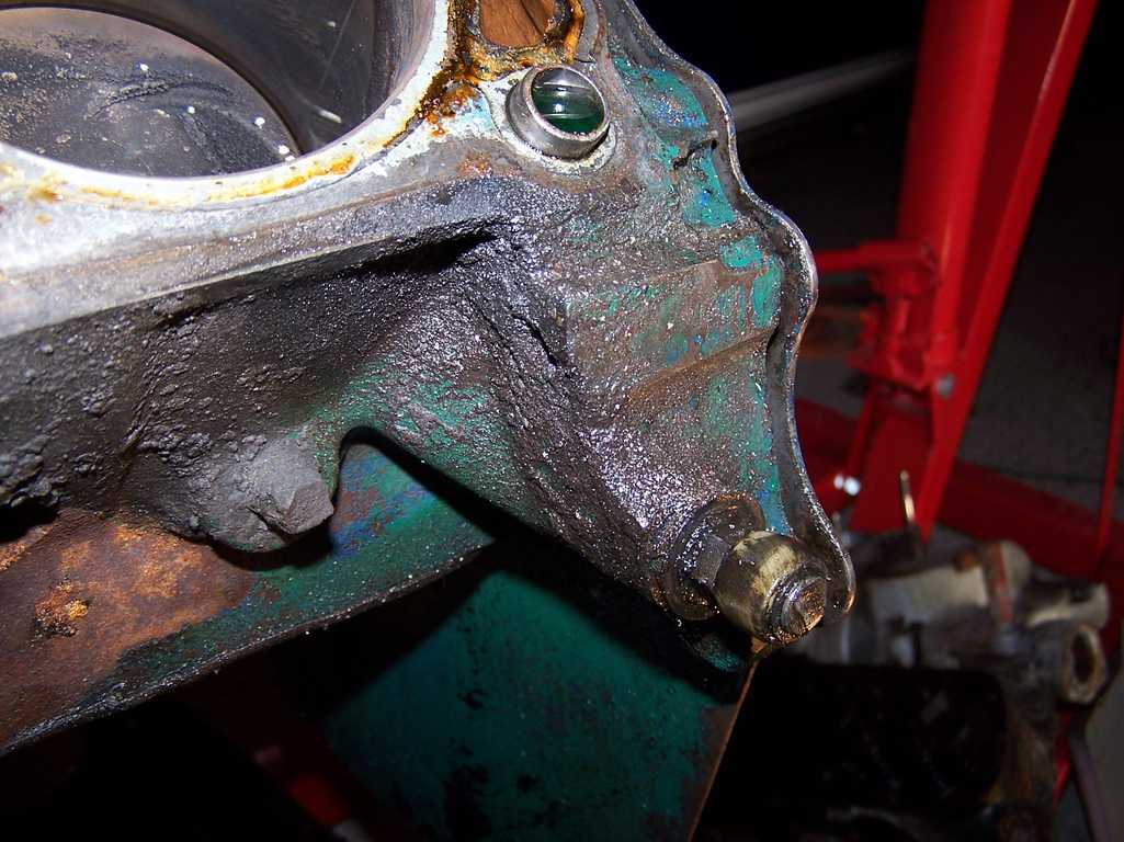

Me demandais aussi, il y a 2 vis de chaque coté du bloc, à quoi servent-elles ? (cf photo)

c'est ou tes 2 vis?

Sino les vis sont situées prêt des cylindres 1 et 8 (2 de chaques cotés quoi), une avec boulon de 14 et l'autre de 10...

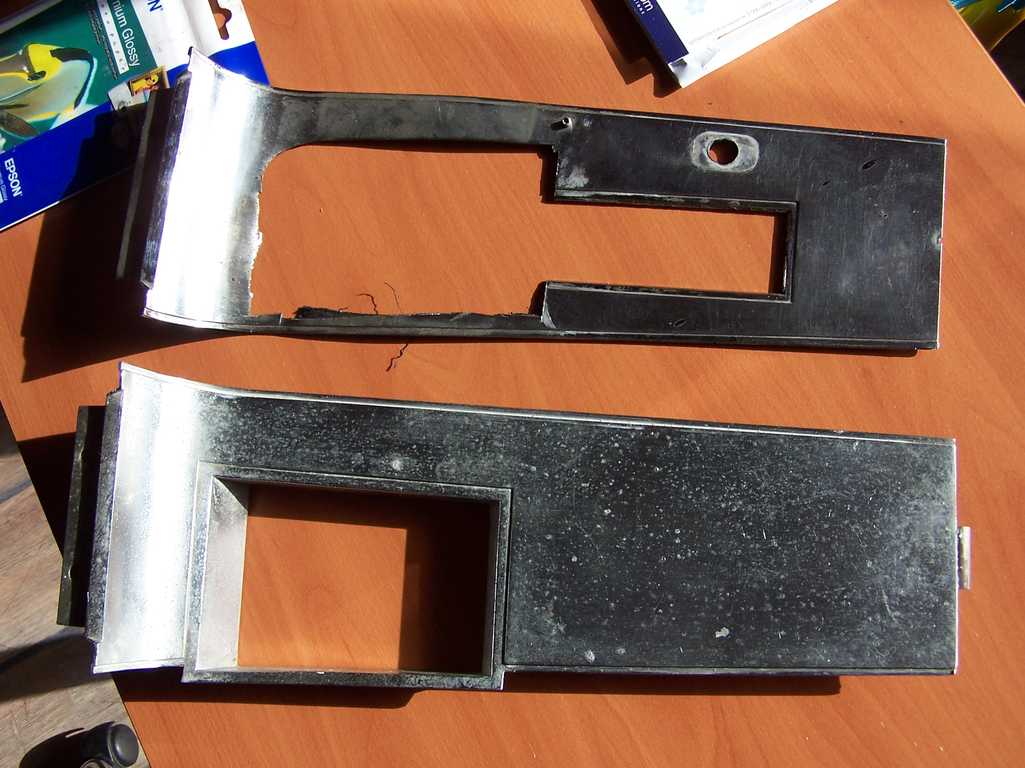

Selon vous, laquelle des 2 je dois remonter ?? :mrgreen:

#273 Sponge
Posté 09 November 2006 - 12:32 PM
Celle du haut est nickel!

#275 Sponge
Posté 09 November 2006 - 12:46 PM
Remet ton écran à l'endroit Sponge...... :mrgreen:
Sérieusement, le montage précédent fait un peu strange mais c'est quoi le trou sur la plaque? Tu avais une sorte de switch?
#276 Romuald
Posté 09 November 2006 - 01:12 PM
La petite c'est pour vidanger le bloc (circuit de refroidissemnt), l'autre avec la boule teflon, c'est un coté d'axe pour la Zbarre de la commande d'embrayoire

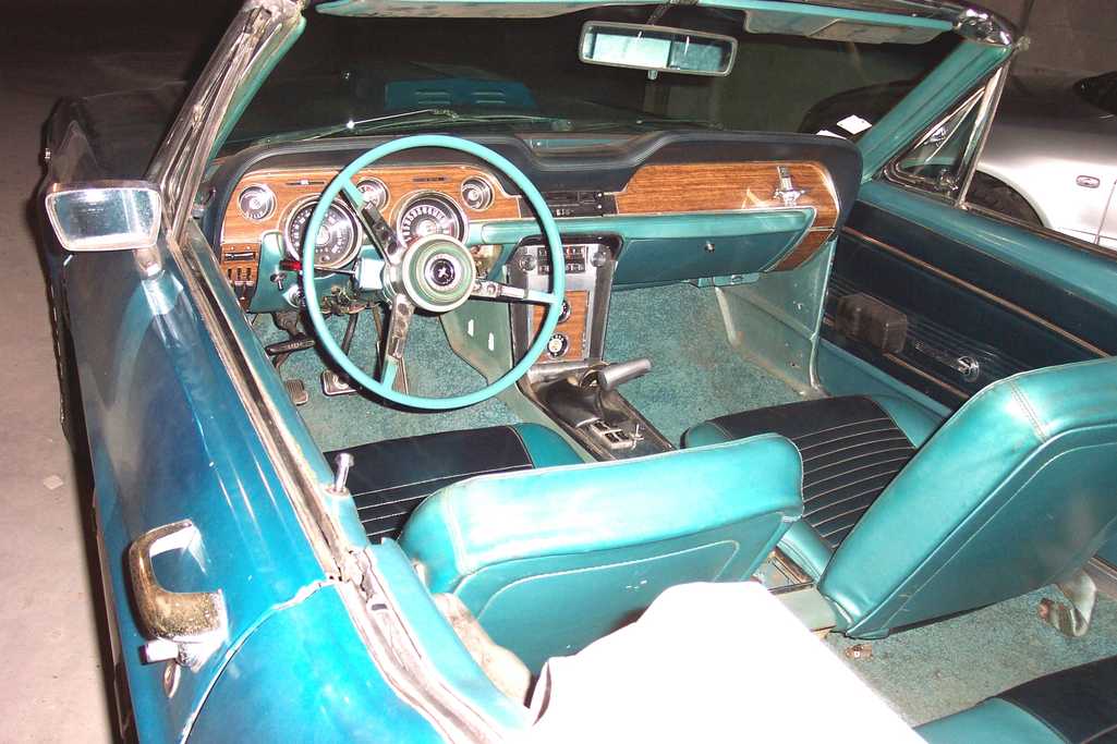

Posté 09 November 2006 - 01:34 PM
Tu parle que ct strange...le trou ct pour un switch, sans doute pour l'antenne électrique.
L'ancien proprio avait regroupé 4 autres switch pour les vitres électriques dans le bas de la zone rectangulaire du levier auto précédent....imagine un peu le tableau !! ;-)
Ah bah tient, j'ai retrouvé une tof pour vous montrer.... :blink:
Ca sera bien mieux tout noir tout propre quand meme... :D
Oki, thanks pour l'info Romu !! :D
Donc à démonter avant nettoyage bloc....

#278 Sponge
Posté 09 November 2006 - 01:39 PM
As-tu des photos de ton intérieur actuel, repeint en noir? Ou bien les précédentes photos postées sont toujours valables?
#279 Stang67
Posté 09 November 2006 - 01:46 PM
Pas mieux que ce que déjà posté précédement pour l'instant.... ;-)

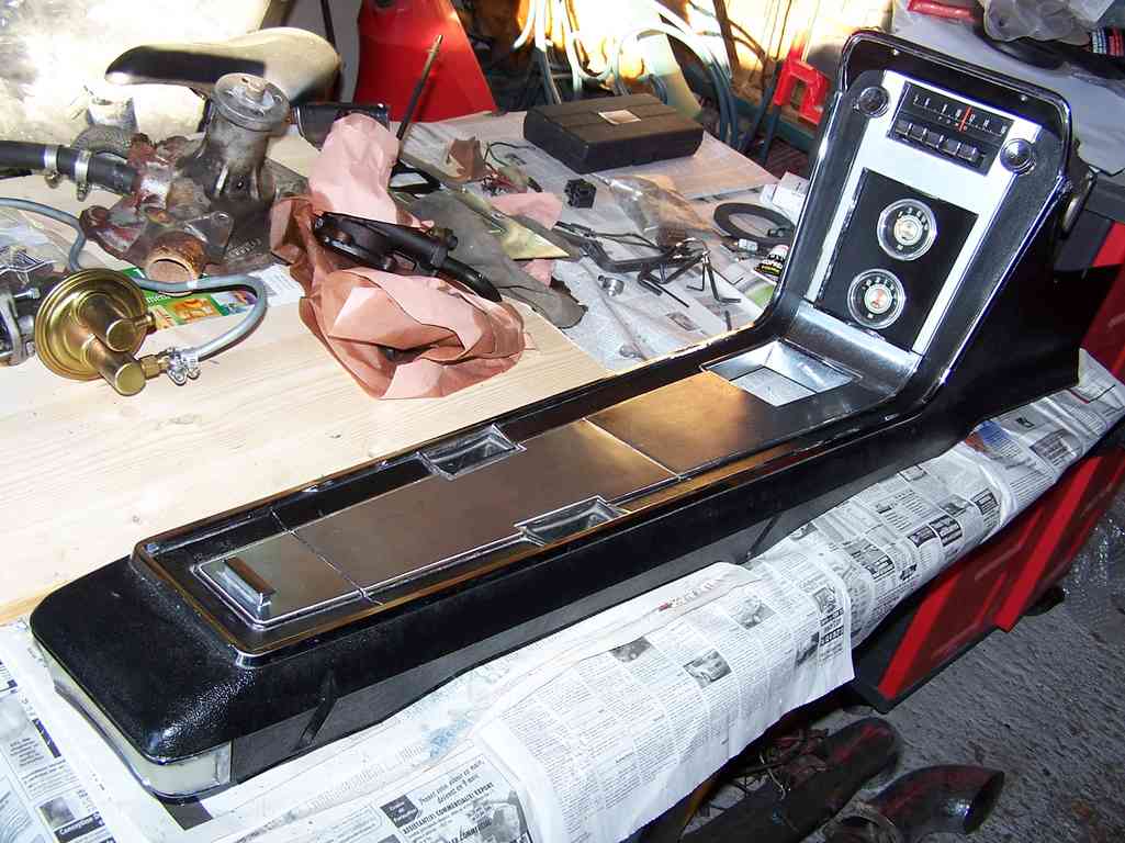

Posté 19 November 2006 - 04:15 PM
Allez, j'avance plus trop (pièces à commander pour avancer mais budget en suspend...) mais la console est quasiement finie maintenant avec sa nouvelle shifter plate....sympa non ?
Me reste le "Deluxe brushed aluminium kit" à lui appliquer pour parfaire l'ensemble... :)
