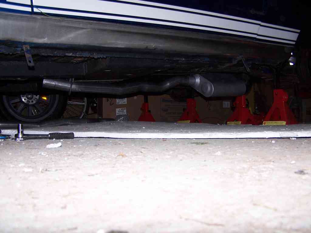

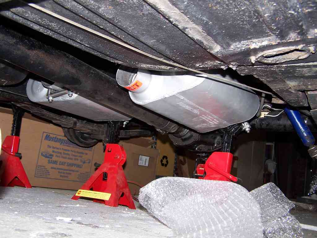

Bon allez, 3h passé sous la voiture cet aprem et j'arrive toujours pas à positionner l'echpmt.... :mad:
Dès que je m'attaque au tronçon intermédiaire (entre H et silencieux) c'est le bordel, la ligne redescend de 20cm, vient taper sur la jupe de l'autre bout, etc....
P'tite tof pour illustrer :
Faut dire que j'ai un tronçon intermédiaire avec une forme des plus bizaroïde (genre un coude tous les 10cm....) et que sur les cab à cause des renforts y'a pas 50 manière de faire passer la ligne....
Je crois que je vais laisser tomber ces morceaux intermédiaire, me trouver 1m50 de tube droit en 2.5" et quelqu'un soit pour cintrer, soit pour découper/souder avec les angles qui vont bien....(Karl, tu me prête Rod ???? :mrgreen: ) <_<
Le schmilblick aura donc pas beaucoup avancer aujourd'hui !! :tired:

T'as essayé d'inverser les intermédiaires ?
Je remarque aussi que tes silencieux sont retournés par rapport à ceux de ma 67 (le côté par où les gaz rentrent chez toi étaient en sortie sur la mienne et ça tombait bien), ça modifie la position - faut tout essayer :unsure:
