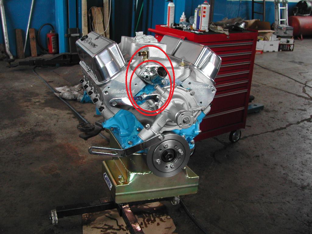

Salut Steph,
J'ai trouvé cette photo de ton moteur dans ton topic:
Pourrais-tu me faire une photo de près de l'endroit entouré sur ma photo:
C'est pour voir comment tu as branché le by pass et les tuyaux pour le radiateur de chauffage qui me semble schinté sur ta photo. Je voius +- mais je veux être certain.
Merci

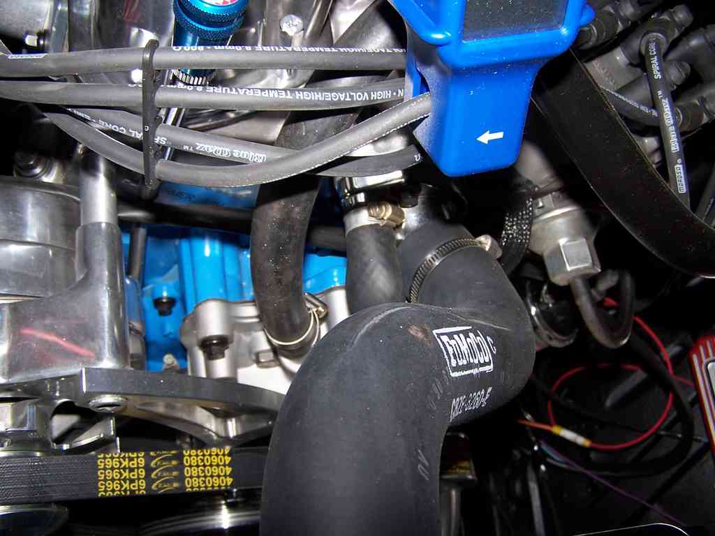

Salyt Dylan,
J'espère que tu verra ce que tu veut sur ce cliché.... ;-)

Donc celui de droite fait le by pass et à gauche pour le chauffage que t'as schinté, c'est ça?
Cf mon topic:
http://forum.mustang...mp;#entry218133
As-tu un spacer entre l'hélice et la poulie de la pompe à flotte?

T'inquiète, je suis ton topic de près.... ;-) (d'ailleurs jolie boulot, elle va être plus neuve que neuve !!)
Alors de gauche à droite pour les 3 durites :
- shunt du chauffage
- by-pass
- radiateur
Pour le spacer d'hélice, j'en avais un d'origine et j'en ai un nouveau (spécifique avec les kit March il me semble...).

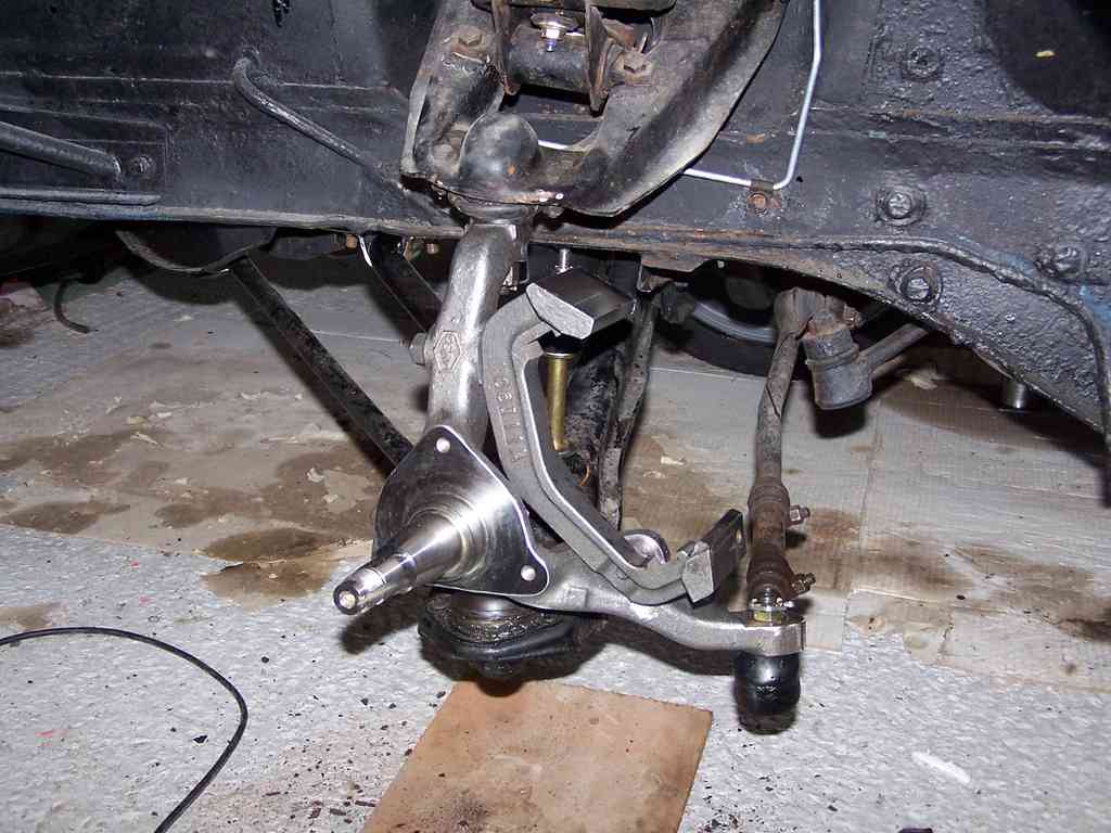

Bon toujours pas de nouvelles pour mon échappement alors de dépit j'ai commencé à monter le kit disque en attendant... <_<
Un peu tatonner au début car je n'ai jamais même démonter une rotule mais finalement ca s'est bien passé pour l'instant :rolleyes:
voilà ou j'en suis ce soir (je sais c'est pas très avancé mais je prend mon temps), donc nouvelle fusée monté et durite de frein changée (à l'arrière plan) !

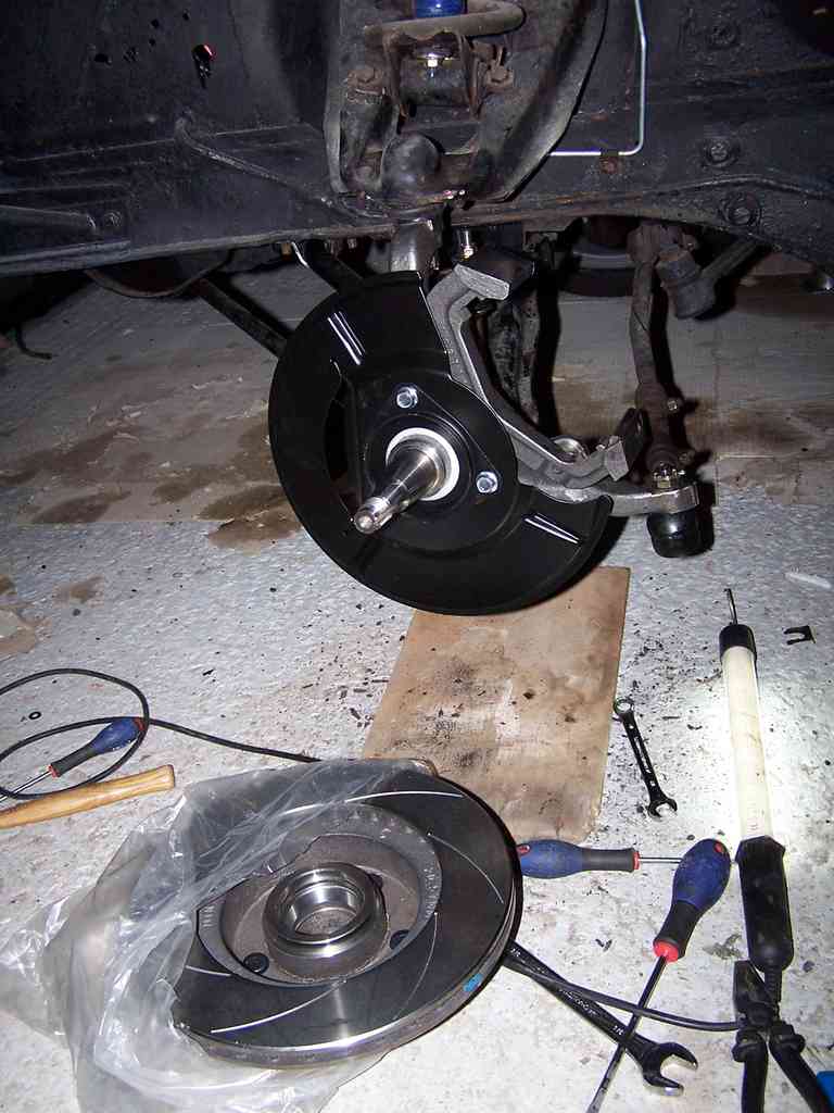

Bon j'ai poursuivi un peu le remontage hier mais j'ai du m'arrêter de bonne heure car pas de graisses pour les roulements !! :mrgreen:
Donc Vince, dans le kit tu a le frein-filet, la graisse pour les pièces en mouvements, pour graisser les trous de passage des axes de rotules mais pas pour les roulements..... :D
J'ai voulu poster hier soir mais avec les orages plus de connection internet, donc au final me suis couché de bonne heure (pour une fois) :P
P'tite tof d'ou j'en suis en attendant la graisse :
Par contre ce matin je suis inquièt car je ne me rappelle pas avoir vu de bague (cage) pour les roulements dans le kit... <_<
Selon vous normal ou oubli (y'a des roulements qui se montent sans cage ?) ??
