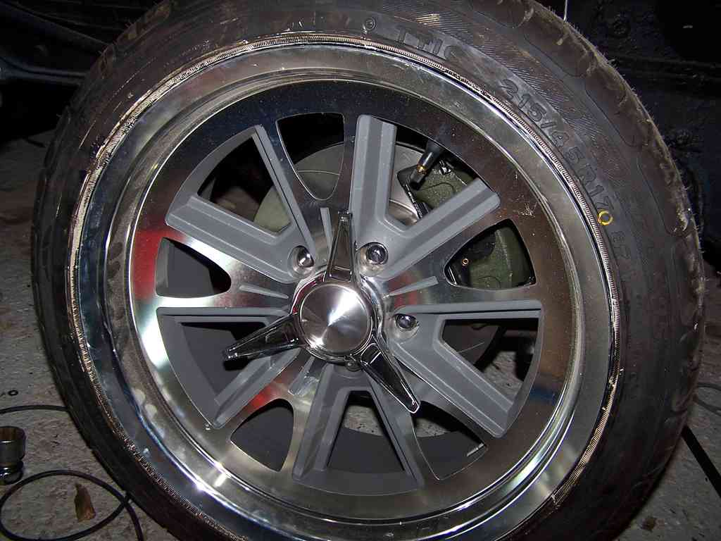

Posté 16 July 2007 - 04:26 PM
Avec tout ce qu'il faut sous la main ca avance plus vite (pour une fois)..... :D
Plus qu'à faire l'autre coté maintenant (demain p'tet), et ensuite voir la mise en place de la nouvelle valve de répartition et le MC....

çà claque bien, ces jantes ! :)
#669 Stang67
Posté 16 July 2007 - 08:03 PM
J'espère....on verra quand elle ressortira du garage et nettoyée (parce que là avec les traces de graisses de montage et les toiles d'araignées c moyen.... :mrgreen: )

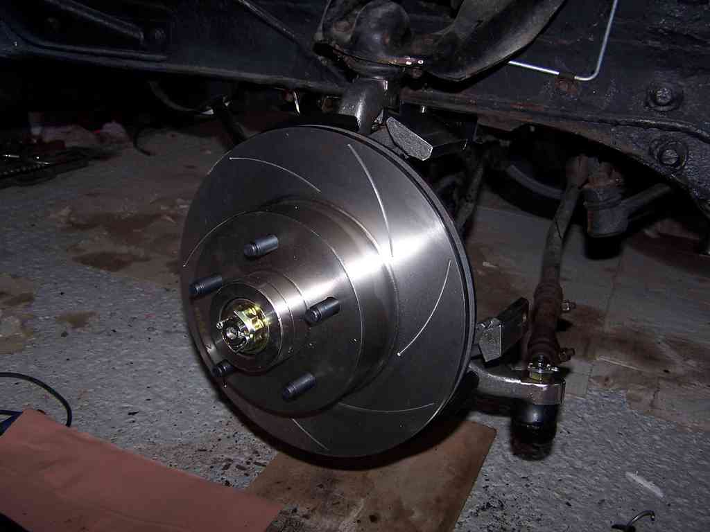

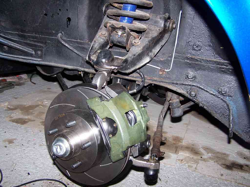

Posté 25 July 2007 - 06:36 PM
Allez, après quelques galères pour sortir l'axe de fixation du bras c'est finalement remplacé !!
Frein à disque en cours de montage. C'est le dernier point à finir concernant le circuit de freinage qui sera du coup entièrement refait (passage en disque à l'AV, booster + MC neuf,prop. valve neuve, toutes les conduites rigides remplacés...). :)
Restera plus qu'à remplir, purger et tester (une fois l'echpmt remonté :angry: )....
