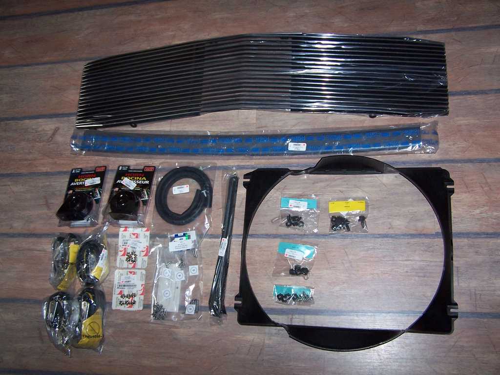

Encore du nouveau, les dernières "babioles" sont arrivées de chez NPD ce matin...
Au programme la calandre, ceintures de sécurité, fan shroud, les klaxons, et le nécessaire pour monter tout ça...
Autre petite avancée, l'armature du dossier de banquette AR est ressoudé.

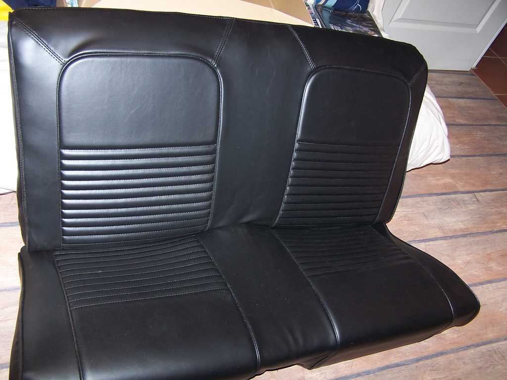

Bon allez, 2h tranquille cet aprem, me suis attaquer au dossier....
Résultat mitigé je dois dire, les coutures tombent pile poil ou elles doivent, pas de plis mais une impression que "ca part de travers" quand même !! <_<
M'enfin ca choquera moins qu'un gros pli en travers quand même... :rolleyes:
Prochaine étape, les panneaux latéraux à rhabiller (je sens que ca va être sympa ca aussi... :mrgreen: )
Après c'est remontage de tout ça donc dernière ligne droite.... B)

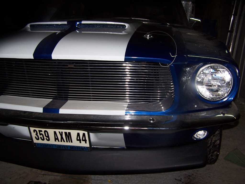

Alors avancées du jour :
- pas eu le courage de m'attaquer aux panneaux latéraux (remplacement du skai...), je le sens vraiment pas ce truc pour arriver à un résultat correct sans faire de plis et que ce soit tendu comme il faut <_<
- donc en attendant j'ai remplaé la grande plaque supérieur chromé de la baie de pare-brise (propre au cab je pense....), l'ancienne étant assez piquées
- Remplacement du joint de capot (coté pare bise)
- Montage des nouveaux klaxon (je n'en avais qu'1 et je ne savais pas si ct le low ou le high....donc j'ai tout remplacé)
- Mise en place du fan shroud.....merdum, il est pas assez large pour être fixé !! Donc on vire....
- Enfin montage de la nouvelle calandre....perso je suis très satisfait de mon choix sur ce coup... :evil: , je trouve que ça lui fait une super gueule
Voilou, la suite.....un autre jour..... :rolleyes:

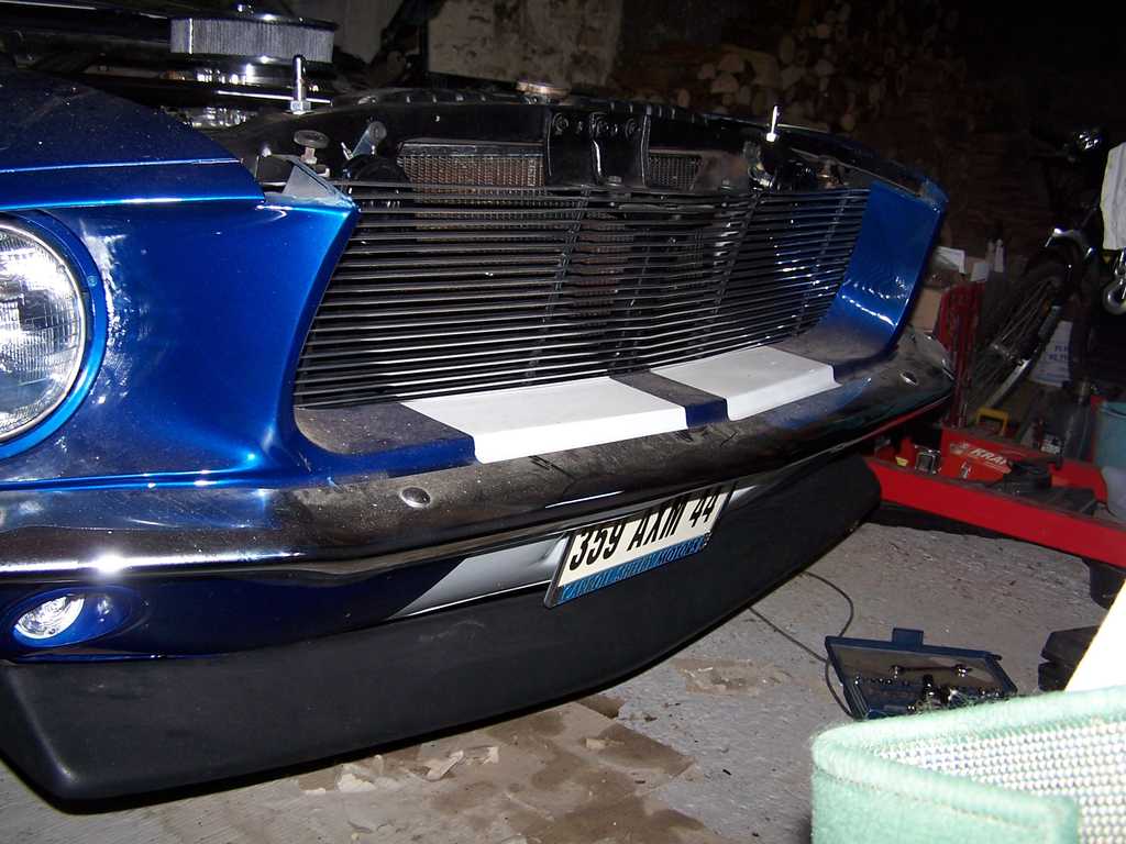

Bon, pas vraiment le temps de bosser sur la voiture ces temps-ci mais comme me fallait de la place dans le garage et que le capot trainait on l'a rebalancer sur la voiture.... :P
Ca fait tout de suite plus fini et ma foi je suis plutôt content du résultat !
Le seul truc c'est qu'on ne voit plus "l'oeuvre" de Romu maintenant... :rolleyes:
Sinon j'avais le doute jusqu'au moment de refermer le capot, car j'étais pas sur que le nouveau filtre à air passe (plus haut)....ben ça passe à quelques mm près (merci le Shelby scoop...) !!!! B)

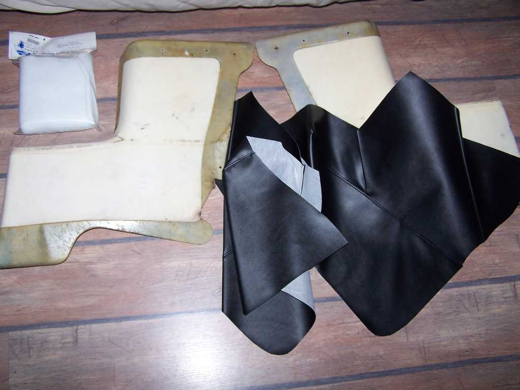

Quelques nouvelles....j'ai (enfin) attaqué les panneaux latéraux !!
Pas trop dur mais très long a faire puisque j'encolle en gros 10cm par 10 cm avec 24h de séchage pour être sur de la prise...comme en plus je passe pas tous les jours voir ca je sens que ca va prendre quelques semaines ce petit boulot !! :mellow:
Et en plus je pense que le résultat ne sera pas terrible, les risques de plis ou que ce ne soit pas suffisament tendu étant important ! J'aurais p'tet du chercher des panneaux entièrement fait plutot que de changer l'habillage des miens.... <_<

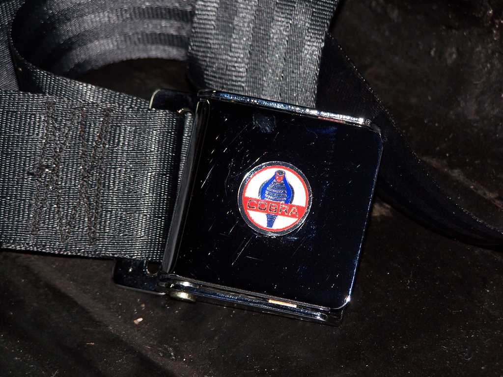

Bon sinon 2h de bricoles sur la voiture, les sorties d'echpmt définitivement montés, j'ai refait l'étanchéité au niveau du régulateur de pression d'essence, car j'avais une 'tite fuite, monté les 2 ceintures AR (avec le p'tit sticker qui va bien... :P )....
