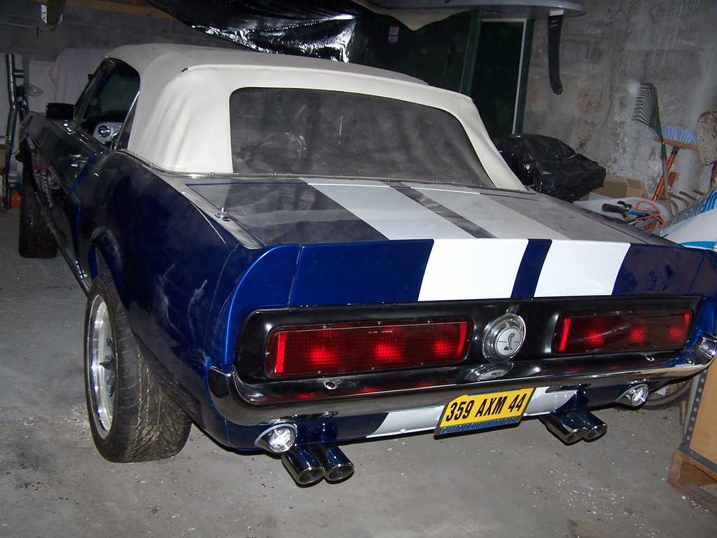

Oh des pots d'échappements !!!!
"Chers pots,
Je suis très heureux de vous voir enfin arrivé chez vous au chaud dans la "jupe" de votre mère !!"
C'est cool de les voir ici !!
A bientot !!
Karl
T'a vu hein, j'aurais mis le temps (un bon 4 mois...) mais finalement c'est monté !! :mrgreen:
Et tu l'entendrais chanter maintenant ..... :wub:
Allez, bientôt je passe vous voir avec.... ;-)

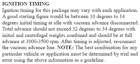

tiends, reponse a ta question en MP. comme ca tout le monde en profite (avec aac 7122 et culasses alu):

#734 Sponge
Posté 29 October 2007 - 01:06 PM
Ok merci Romu....bref, tatonnage quoi... ;-)
Pas vraiment. C'est à toi à déterminer en te basant sur les données ci-dessus ce qui est mieux, ce qui fonctionne le mieux pour ton moteur. C'est la phase réglage qui est cruciale :)
#735 Romuald
Posté 29 October 2007 - 01:13 PM
Le mieu c'est de prendre la valeur de l'avance mecanique (c'est ecrit sur les masse) et de calculer l'avance maxi que tu peux t'autoriser en statique. genre avance maxi - avance mecanique = avance maxi initiale. Il disent 32/34° en max, mais comme de toutes facon tu est obligé de mettre du 98, tu peux monter a 36 si ca refroidi bien. Apres pour optimiser il faut voir ce que ca donne en charge avec la depression et peut etre modifier les ressorts d'avance meca, mais en general ca le fait sans ca. De toutes facon, avec ce genre de moteur, tu n'as rien a faire en dessous de 4000 rpm, donc le probleme de courbe d'avance ne se pose pas :mrgreen:

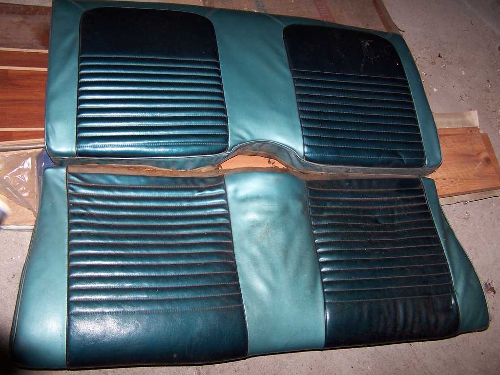

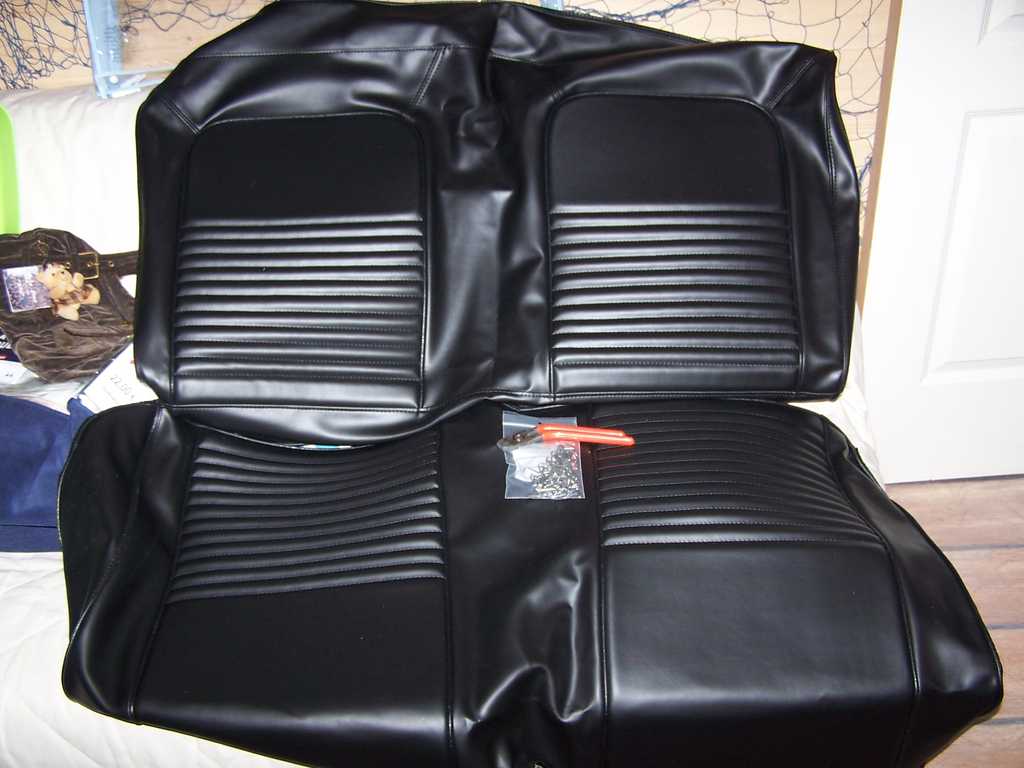

Bon si, pour le moral j'ai commande les quelques piècse qu'il me manquait (calandre et quelques babioles), ainsi que les housses pour la banquette AR.
Recu les housses aujourd'hui, suis passé par un sellier français installé aux US (karim, cf ici : http://forum.mustang...p;#entry242404). Super sympa, affaire rondement mené, fournitures de pose fournies avec les housses (agraphes & pince), facture finale de 111€, y'a plus qu'à les monter maintenant !! :mrgreen:
En tof ma banquette telle qu'avant et les nouvelles housses
Ancienne couleur :
Les nouvelles housses :

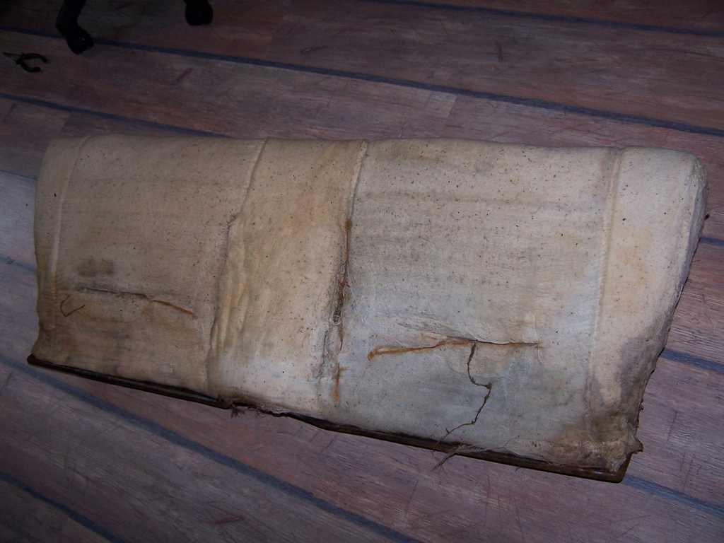

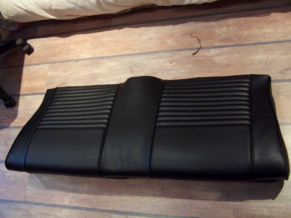

Posté 03 February 2008 - 04:55 PM
Allez, histoire de dire que ça avance... :rolleyes:
Là j'ai retiré l'ancienne housse (armature et bourrage plutot en bon état j'ai trouvé) :
Et ensuite la nouvelle mise en place (sans trop de difficulté, suis content de moi pour une première...) :
Prochaine étape, le dossier ! :mrgreen:
