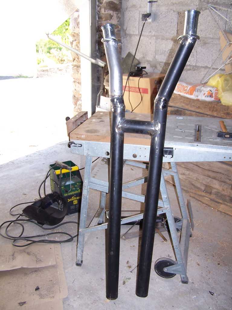

P'tit compte rendu de la journée....
Il aura fallu quelques heures pour arriver a cette magnifique sculpture, que personne ne verra jamais puisque rendu sous la voiture !! :D
En gros un H fait maison qui va d'une pièce depuis les collecteurs jusqu'au silencieux...
Me reste quelques longueurs à ajuster (un silencieux trop reculé & sorties trop longues....), serrer tout ca et le point echpmt sera clot !!
Bien sur pas résisté à l'envie de l'entendre ce soir !! :mrgreen:
C de la folie pure cette ligne, gros son bien grave, monté en régime très nerveuse, c'est à peine moins fort qu'en échappement libre (disont qu'à 50cm on s'entend parler mais pas au delà !!). :wub:
J'ai pas pu faire de video malheureusement mais je devrais récupérer ue petite video du collègue qui m'a prêté main forte....et pis sinon j'en referais une dès que possible de toute façon !! :P

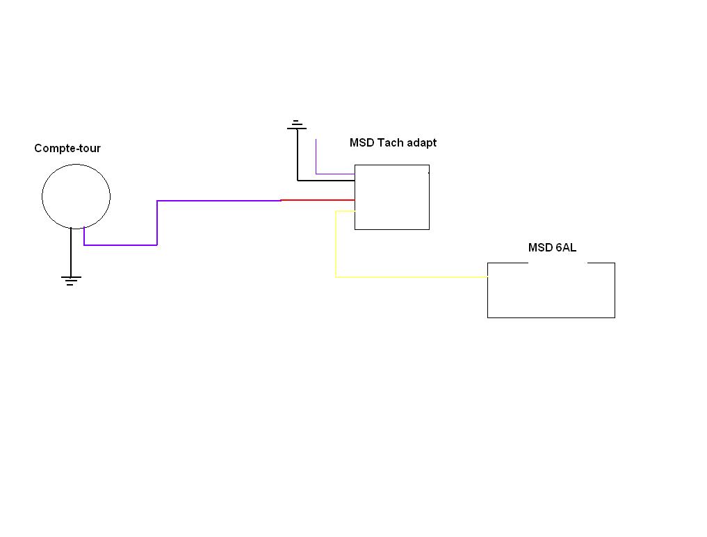

Coté mauvaises nouvelles, le tacho marche toujours pas (Romu ??) par contre... <_<
Bon allez, vais me pieuter, j'ai les yeux qui piquent ce soir !! :lol:
#703 Romuald
Posté 29 September 2007 - 08:27 AM
Avec tous les conseils et les plans, tu arrives quand meme a faire des conneries :lol:
Fais moi un crobard du shema d'allumage avec le branchement de ton tacho et de l'adpater que je vois ou tu t'es planté ;-)

Le crobard pour Romu....après réfléchissement (dixit Jean Pierre.... :lol: ) je pense savoir d'ou vient l'erreur mais j'attend l'avis de l'expert avant de dire une connerie.... ;-)

#709 Romuald
Posté 29 September 2007 - 03:16 PM
Ben oui banane ...
Current triggered qu'il est le compte tour d'origine, pas voltage triggered ...
a force de le dire ca va finir par rentrer :rolleyes: (des coup de pieds au c*l qui seperdent, je vous le dis moi ...)
Le fil de ton compte tour que tu a mis a la masse, ben tu le mets au + (apres contact) et ca va marcher (enfin ca doit, en esperant que tes branchement d'un autre monde n'ont rien grillé :unsure: )...
Pour ton moteur, je vois que le prerodage est fini. Donc pense a reprendre la visserie de tout ce qui est carter quand il sera bien froid (carter inferieur, couvres culasses, pompe a eau ect ...). Evite aussi les gros coup de chaleurs durant la periode de rodage et apres 5 a 10h00 de fonctionnement, un bonne vidange (je t'enverais un filtre si tu n'en a pas).
#710 Stang67
Posté 29 September 2007 - 04:20 PM
Ct bien ce que je me disais.... :mrgreen:
